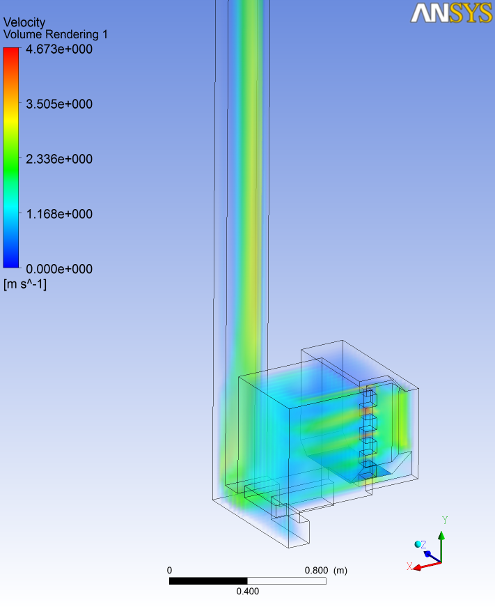

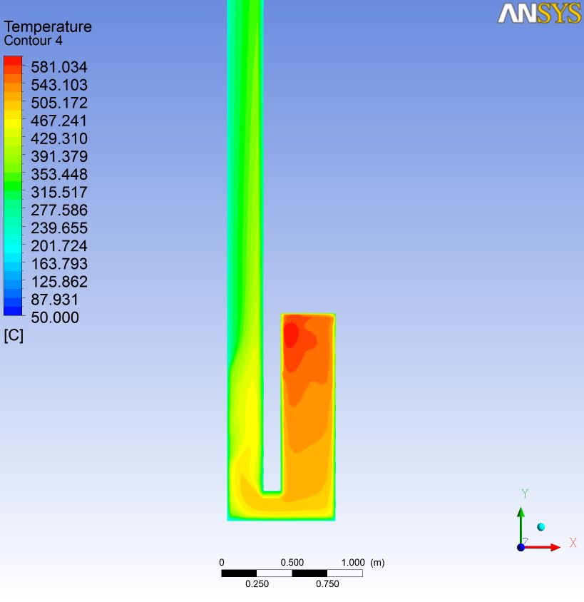

СообщениеДобавлено: Ср 7 Март 2012, 20:20 Ответить с цитатойВернуться к началу

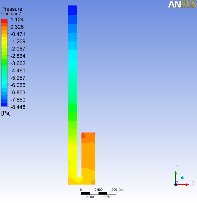

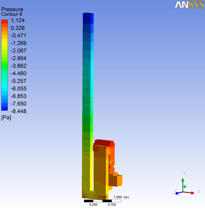

Вот, что получилось... Никаких начальных давлений в inlet и outflow не задавал, модель считалась как есть. В v. inlet указал velocity magnitude 0.5 м/с, температрура 983 К. Как вам такая картина?
3
 Размер файла:  40.54 КБ
 Просмотров:  871 раз(а)
2
 Размер файла:  49.64 КБ
 Просмотров:  913 раз(а)
1
 Размер файла:  45.48 КБ
 Просмотров:  919 раз(а)
СообщениеДобавлено: Ср 7 Март 2012, 20:44 Ответить с цитатойВернуться к началу
Для чего подъёмный канал такой высокий, только ресурсы занимает поди...

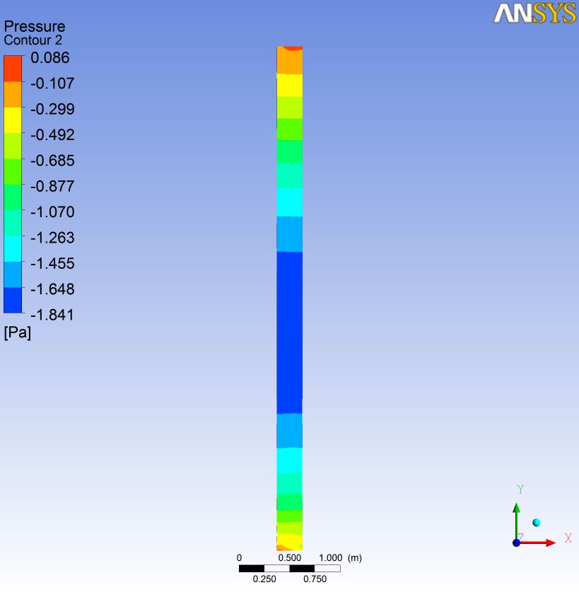

СообщениеДобавлено: Ср 7 Март 2012, 22:29 Ответить с цитатойВернуться к началу
Труба это, труба))) Как с давлениями? Сойдет?

СообщениеДобавлено: Ср 7 Март 2012, 22:54 Ответить с цитатойВернуться к началу
sergey166 писал(а):
...Как с давлениями? Сойдет?
Наименьшее давление должно быть в подвёртке и поддувале, а не выходе из трубы...
Жаль у мня пока не получается установить на комп данную прогу, кто бы помог...

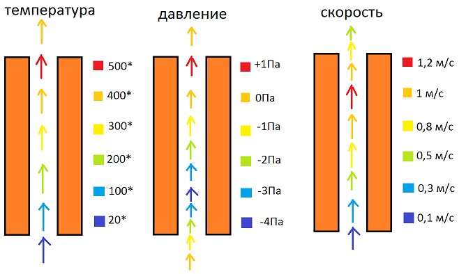

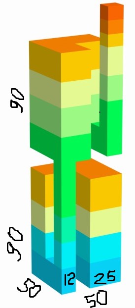

СообщениеДобавлено: Чт 8 Март 2012, 00:27 Ответить с цитатойВернуться к началу
sergey166 писал(а):
...если есть картинка печи с температурами и давлениями, проверенная на практике, я бы мог её смоделировать и постепенно приближаться к лучшим настройкам, и потом переносить на свои модели. Прошу поделиться.
Картина распределения давлений, скоростей и температур в печах, уже в принципе давным-давно определена расчётами и замерами.
Для постижения принципа и корректного приложения его к программе моделирования, рекомендую начать с самого простого и двигаться к более сложному.
Например, представьте участок кирпичной трубы, нагретой до 500*С, размещённый в воздушном пространстве с температурой 20*С. В трубе естественно возникнет тяга, т.е. перепад давления и движение воздуха.
На схеме, я примерно изобразил "картинку".
Но вот возможно ли в принципе, смоделировать тягу этой прогой?
 Размер файла:  48.59 КБ
 Просмотров:  905 раз(а)

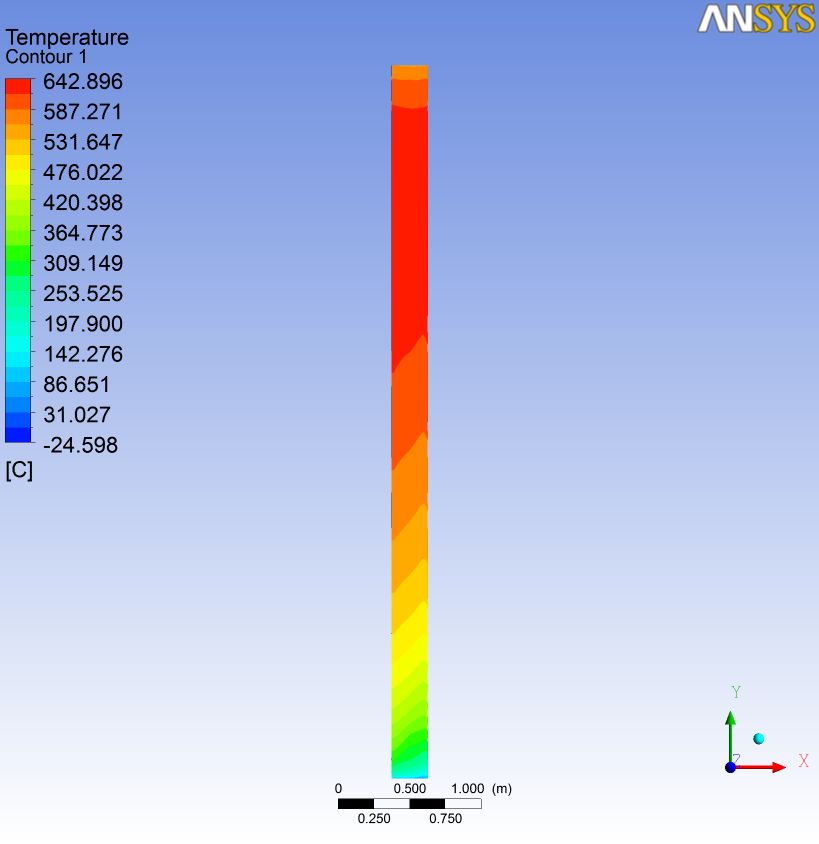

СообщениеДобавлено: Чт 8 Март 2012, 08:04 Ответить с цитатойВернуться к началу
Шура, по проге смотри личку. По графикам вопросы... Какой длины труба, какое сечение...
P.S. тяга моделируется без проблем, достаточно смоделировать трубу 5 метров длиной, нагревая стенки, без всяких установок по давлениям в трубе возникает поток.

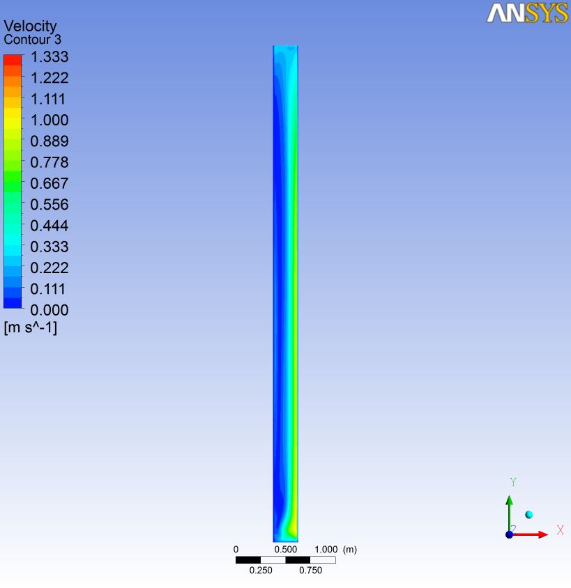

Вот, что получается с 5-ти метровой трубой в 5-к
P.S. температура стенок 983 К
температура
 Размер файла:  43.18 КБ
 Просмотров:  973 раз(а)
давление
 Размер файла:  38.42 КБ
 Просмотров:  870 раз(а)
Скорость
 Размер файла:  42.18 КБ
 Просмотров:  918 раз(а)
СообщениеДобавлено: Чт 8 Март 2012, 11:58 Ответить с цитатойВернуться к началу
Большое спасибо!
sergey166 писал(а):
...По графикам вопросы... Какой длины труба, какое сечение...
Это просто схемы, на которых я изобразил принципиальную картину(на основе приобретённых мною знаний и опыта).
Очень похоже, только со скоростью не очень внятно, может вязкость не та или другие свойства газа(теплопоглощение) или стенок(излучение)...
Теперь, к этой трубе, можно подсоединить любую печь...
СообщениеДобавлено: Чт 8 Март 2012, 13:26 Ответить с цитатойВернуться к началу
...только со скоростью не очень внятно...
Могут ещё влиять физические свойства газа, т.е. газ должен быть именно сжимаемый(вернее расширяющийся при повышении температуры).
Тогда, с учётом вязкости и расширения, картинка будет(должна быть) близка к реальной, и поток(наибольшая скорость) будет стремиться концентрироваться по центру сечения канала(возможно ближе к наиболее сильно нагретой стороне).

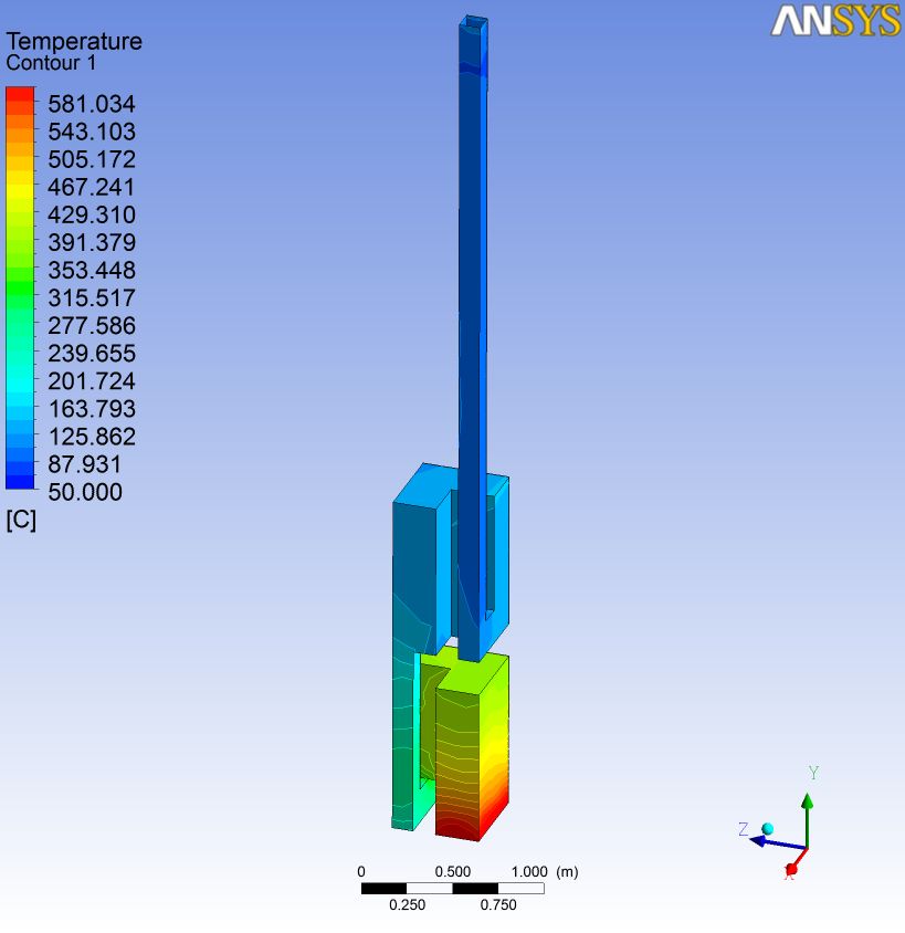

СообщениеДобавлено: Сб 10 Март 2012, 17:52 Ответить с цитатойВернуться к началу

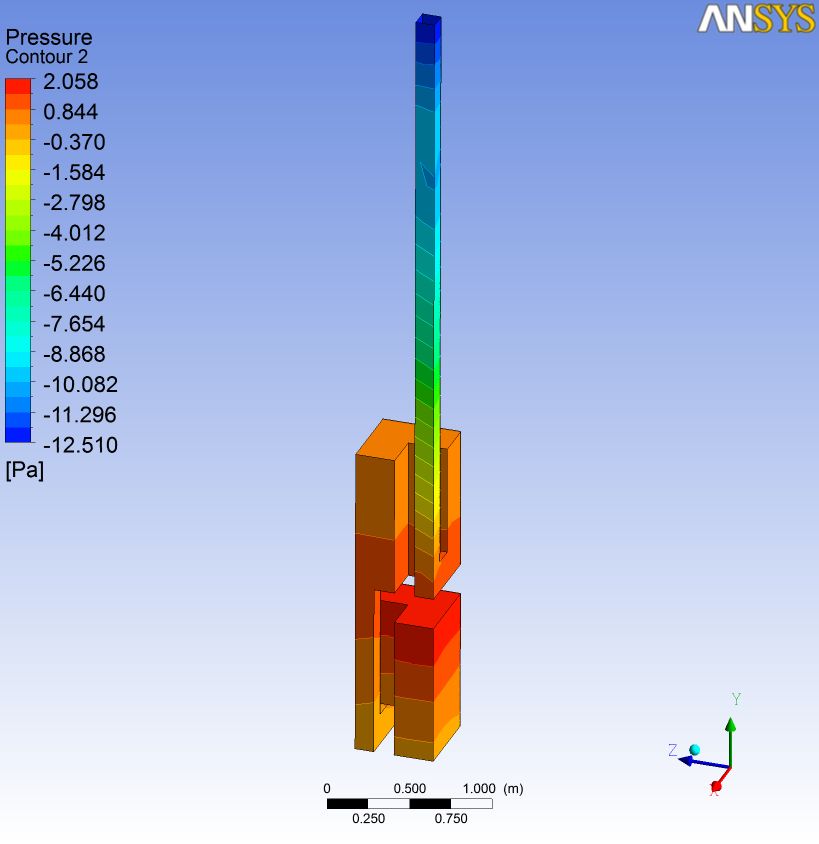

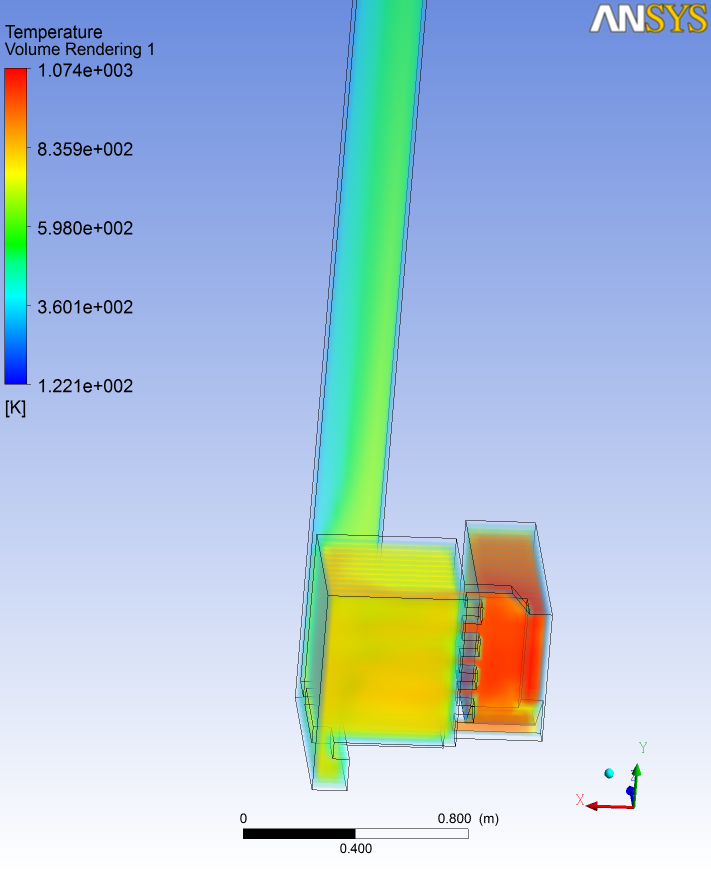

Занялся колпаковой, пока без СШ. После того как MESH мне выдал вместо обычных квадратиков в модели 6-ти угольники, я уже понял что это будет ещё сложнее чем с банной. Применив настройки с velocity inlet и outflow получил следующее. Труба получилась 12 на 12, высота от колосника 5 метров, высота подвертки 20 см., между колпаками тоже 20см.
P.S. Шура, удалось поставить ansys? Если что, могу описать первые шаги... После sketch up мне geometry с автокадовским управлением показалась сложноватым, но буквально за пару дней освоился.
давление
 Размер файла:  47 КБ
 Просмотров:  861 раз(а)
температура
 Размер файла:  51.21 КБ
 Просмотров:  743 раз(а)

СообщениеДобавлено: Сб 7 Апрель 2012, 15:46 Ответить с цитатойВернуться к началу
Без сш или низкого перевала, это будет не колпаковая печь, а противоточная с колпаком во втором ярусе. Хотя, для сравнения, следует рассмотреть и противоточку...
Опять не то распределение давлений, температур...
sergey166 писал(а):
Ещё бы знать например какое давление должно быть в разных местах печки, было бы проще моделировать и подбирать настройки.
Раньше уже замечалось, что давление следует брать около -12Па, которое должно быть примерно сразу за задвижкой, вот от этой точки, с достоверно известным давлением, и надо "плясать". Т.е. трубу на печи рисовать не надо, достаточно отрисовывать до задвижки, с указанием разряжения на выходе в 12Па(давление -12Па).
