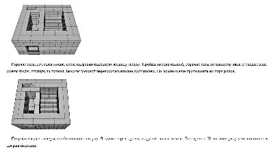

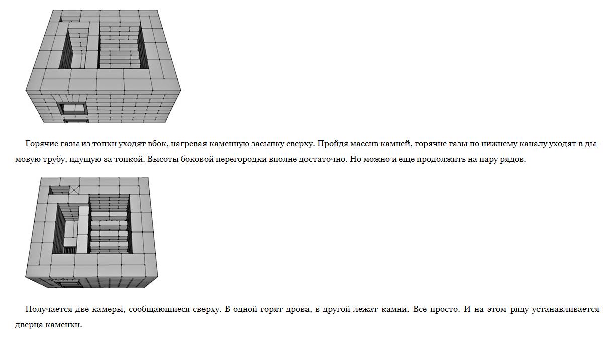

Кстате нашел почти всю порядовку каменки Подгородникова в книге Полякова по банным печам кому интересно можете ознакомится https://iknigi.net/avtor-ilya-polyakov/144189-bani-i-pechi-tradicionnaya-banya-i-ee-pechi-ilya-polyakov/read/page-8.html В бумажном виде продаются в Буквоеде и других магазинах . Рание Рамунас утверждал что порядовки не существует и их некто не строил до сих. Необычная банная каменка Подгородникова
В только что рассмотренной печи каменная засыпка нагревается снизу. Соответственно, верхняя ее часть, куда и подается вода для парообразования, менее горячая, чем нижние слои. Проблема решается небольшим выстаиванием – задержкой, небольшим промежутком между топкой и самим процессом парилки.
Этот недостаток попробовал решить – и весьма удачно – известный печник Подгородников. Его ход простой – придать потоку газов обратное направление. То есть направить газы через камни не снизу, а сверху. Сделать в печи обратную тягу. Так и родилась эта любопытная схема.

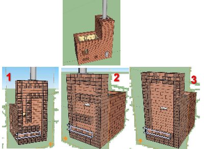

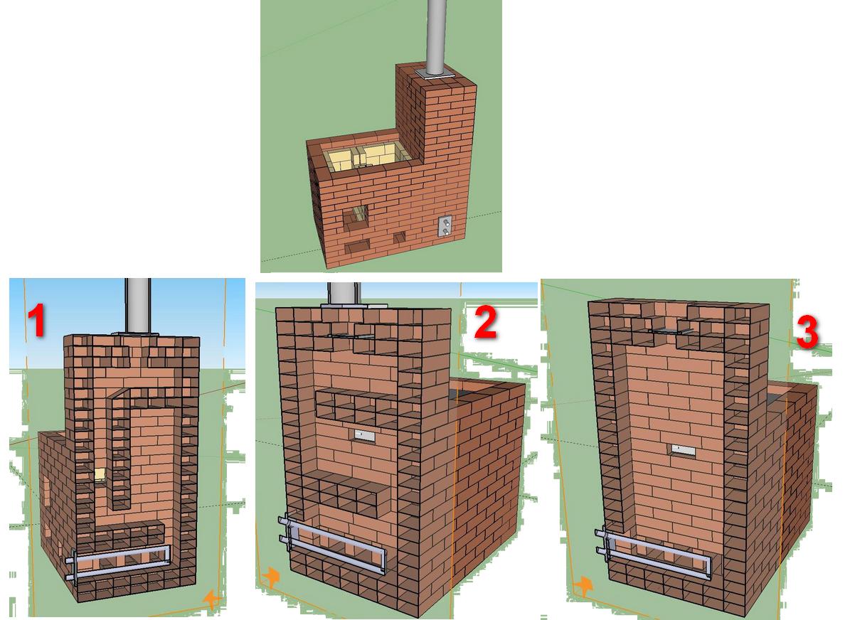

Подскажите, если не трудно, как лучше организовать колпак в такой печи? На рисунке изобразил три варианта, какой лучше сделать, может подскажите ещё какие-то?

я первый вариант делал по мне он больше всех подходит
Благодарю за ответ, пожалуй так и сделаю.

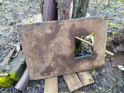

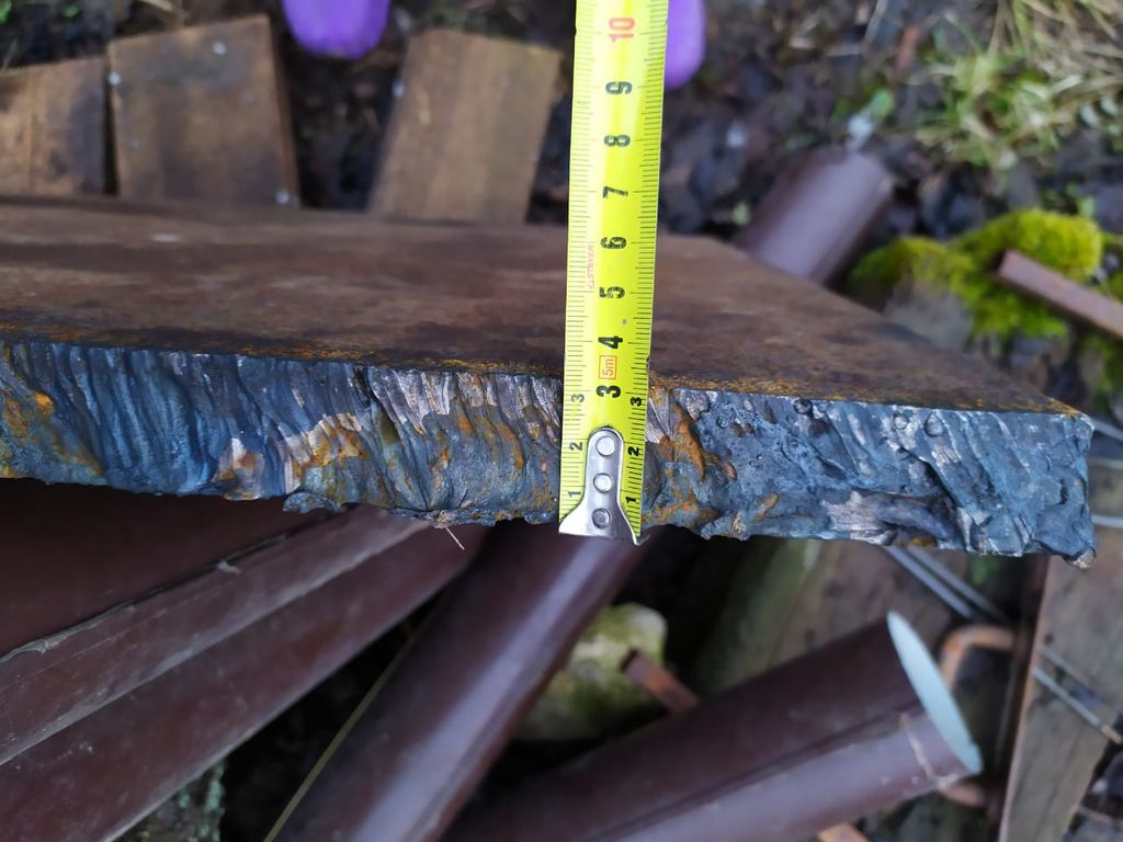

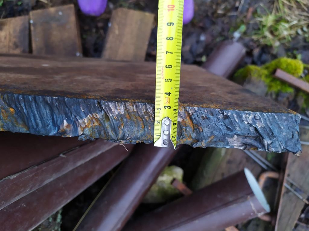

Интересует ещё один момент, можно ли перекрытие каменки-топки (чугунные настилы) опирать не на внешние стенки как на "Березке", а укладывать непосредственно на шамотную футеровку топки и каменки?
Я вот раздобыл на перекрытие стальной лист 63*90*3 см. Как думаете, не поведёт такой, и на долго ли хватит его в банной печке?

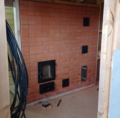

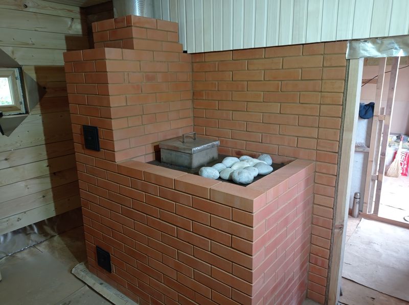

Вот такая красотка получилась Smile
Баня ещё не достроена, так что "боевых" испытаний не было.

С Поздравляю отличная ровная кладка хоть и с опозданием стройки с запуском как отзывы по эксплуатации ? как пар ? сколько времени уходит вывод на режим ? какой расход дров yu
