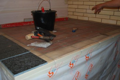

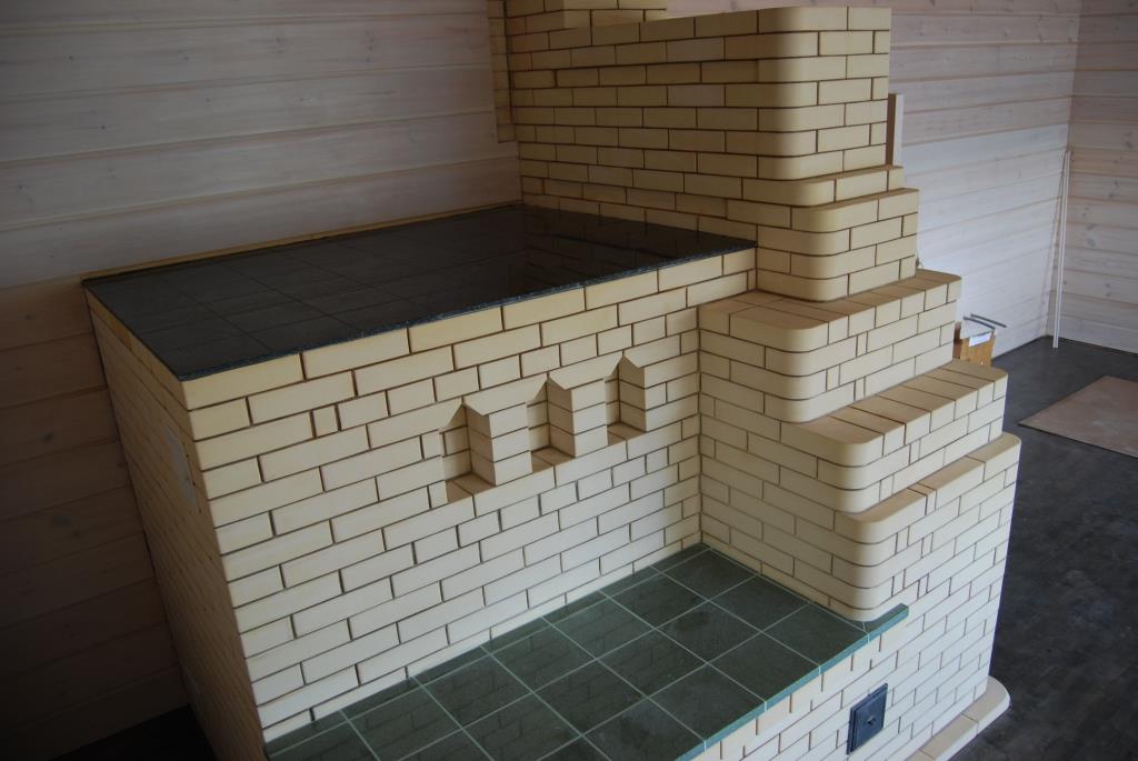

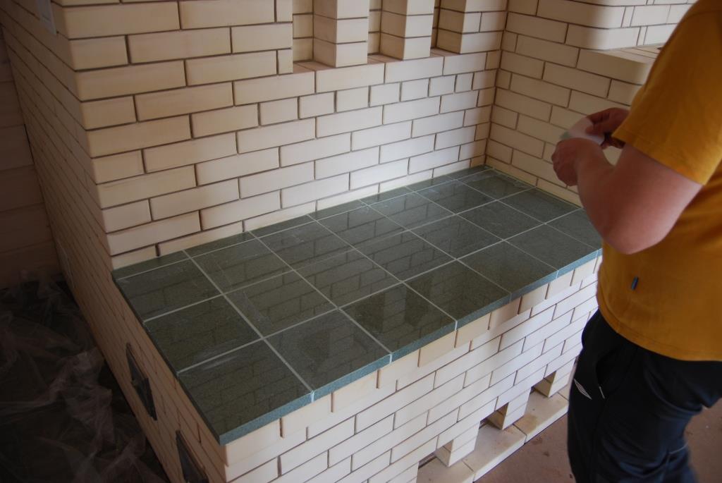

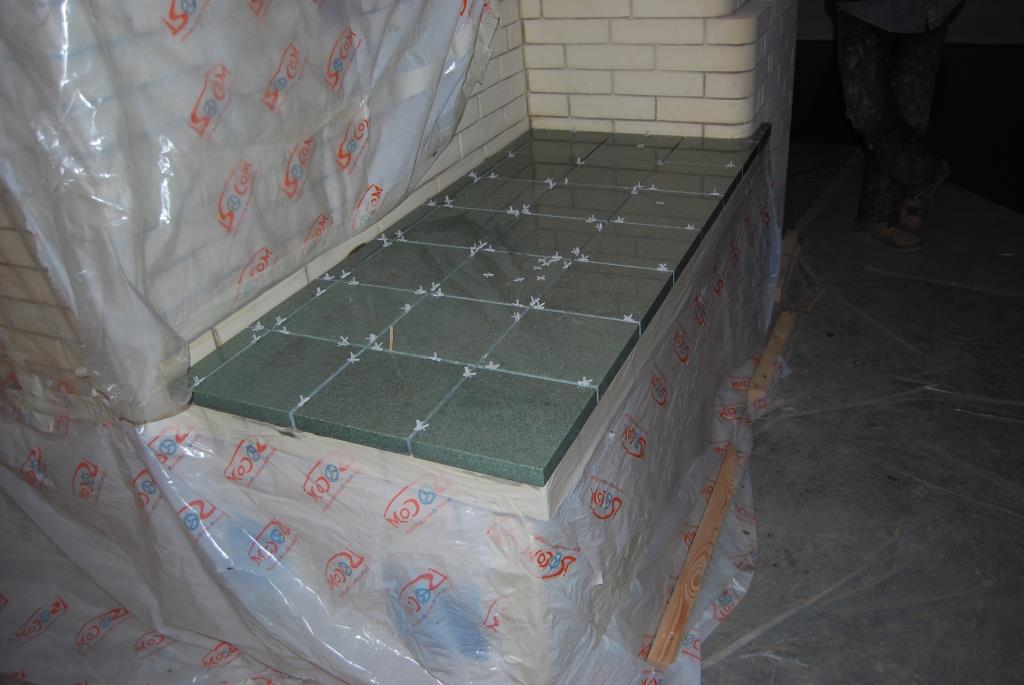

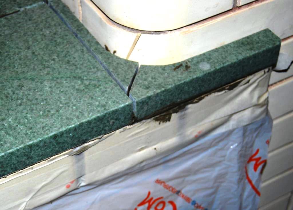

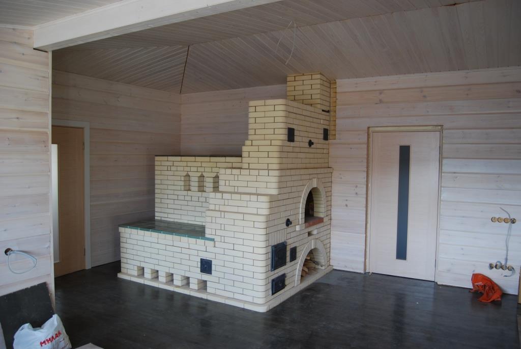

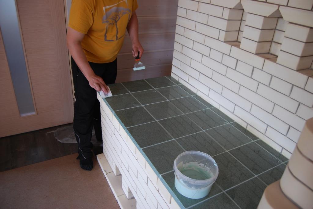

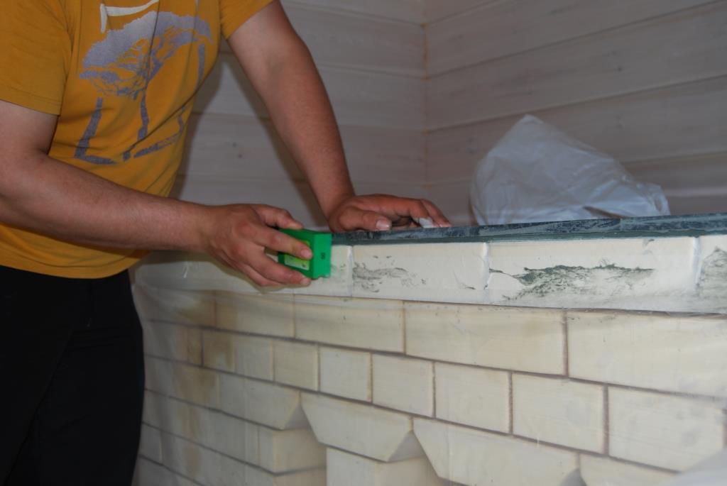

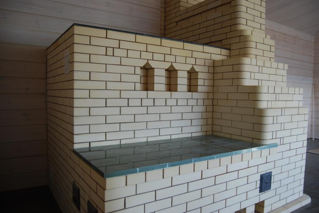

Не так давно облицевали плоскости лежанок на русской печи из белого кирпича. Сегодня съездили заполировали торцы. Выкладываю фоты...
Верхняя лежанка, в качестве облицовочного материала плитка из змеевика с Саянского месторождения... фото не передает всей прелести материала Sad
8-921-743-33-53

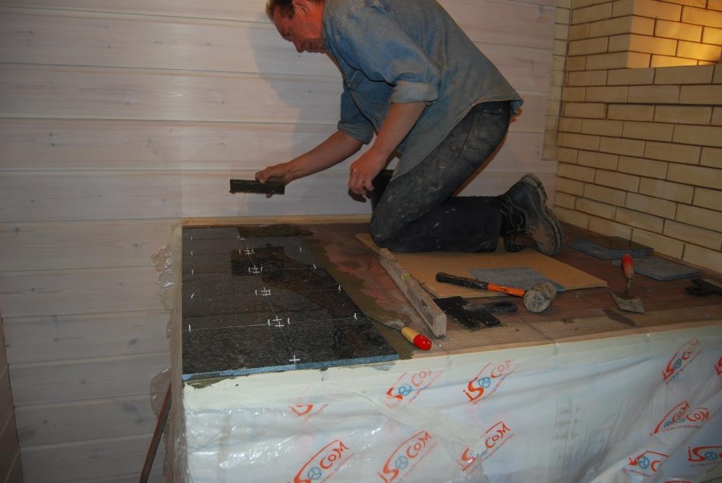

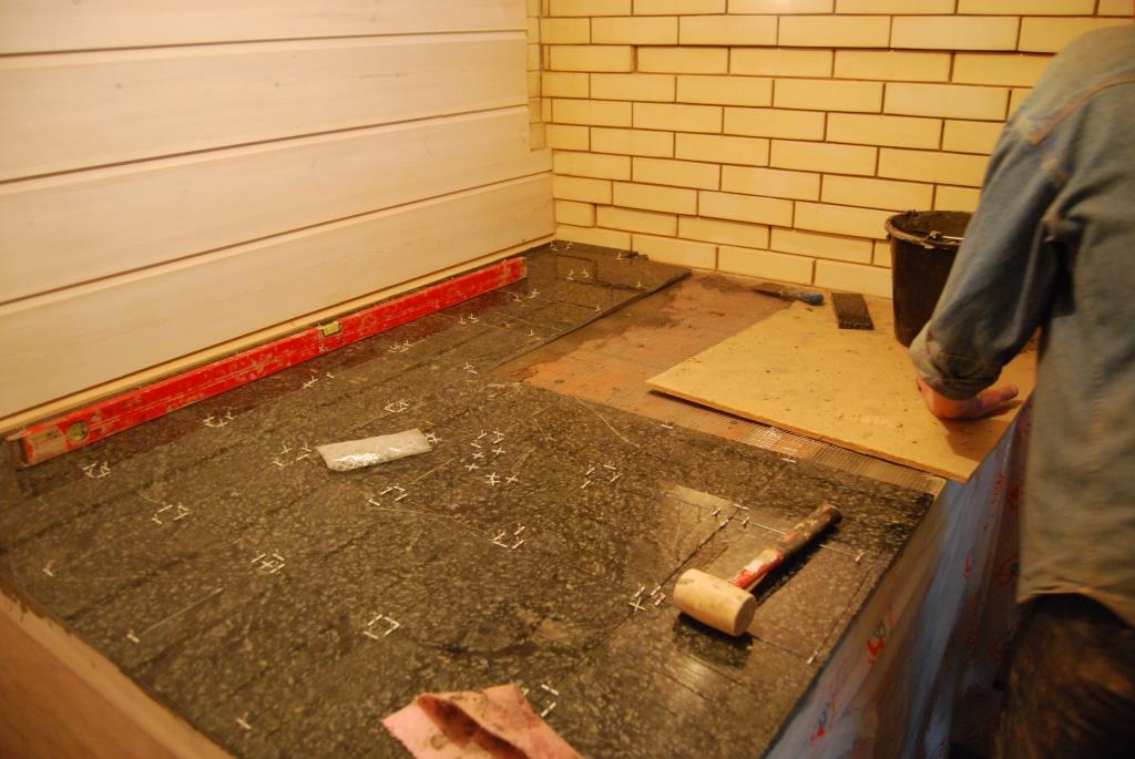

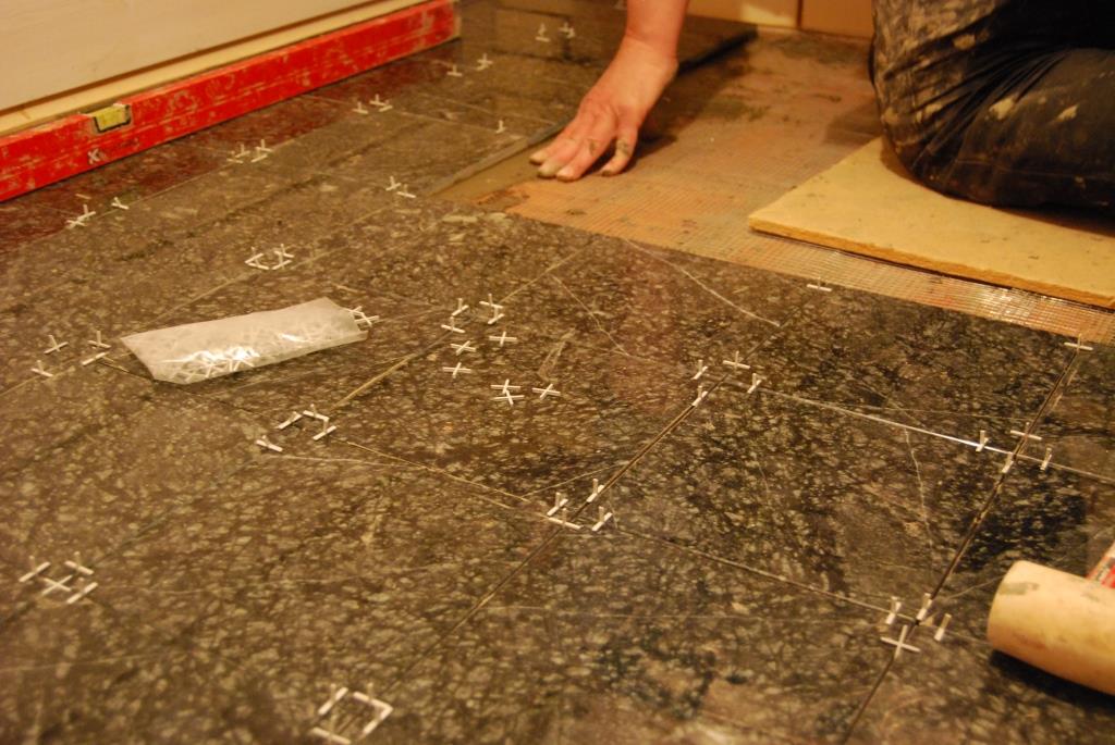

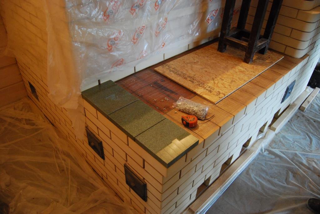

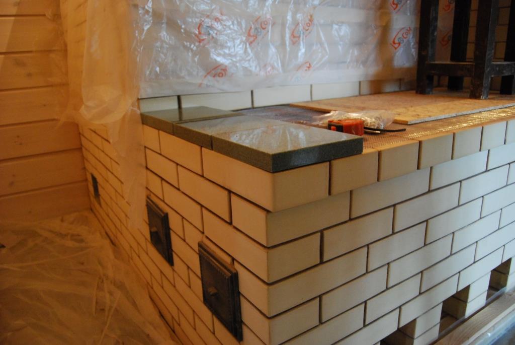

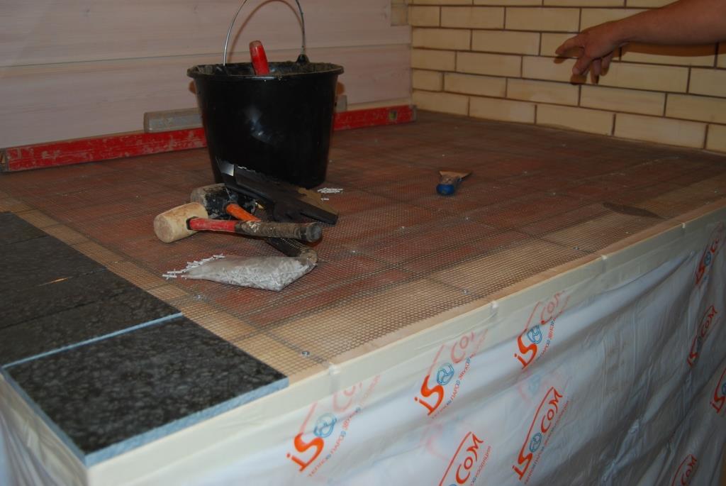

На "седушку" пошел жадеит, толщиной 30 мм., из Хакасии, добывался не взрывом а методом пилки канатными пилами.

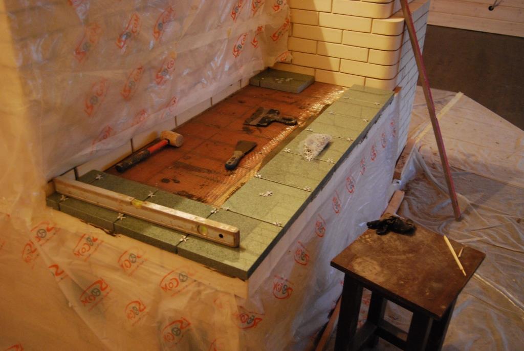

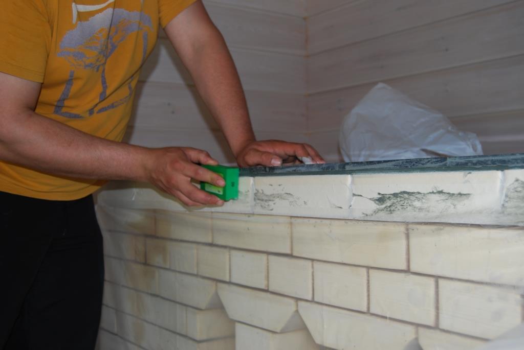

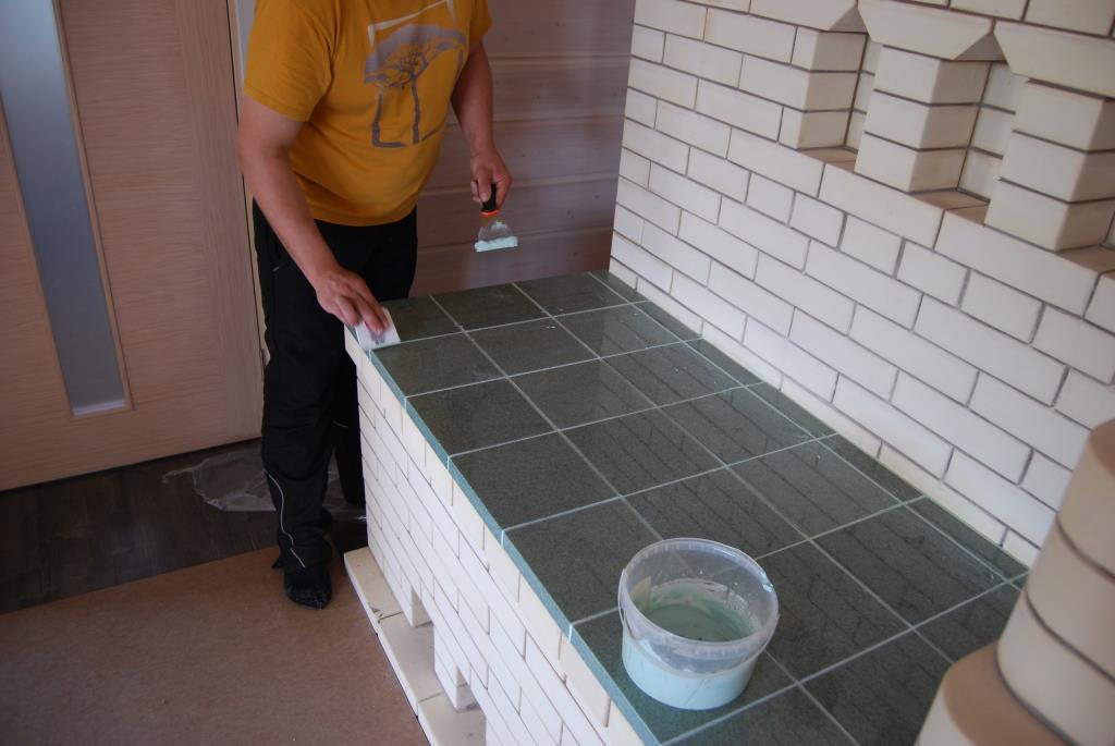

Затерли швы, полирнули торцы.

СообщениеДобавлено: Сб 12 Июль 2014, 22:41 Ответить с цитатойВернуться к началу

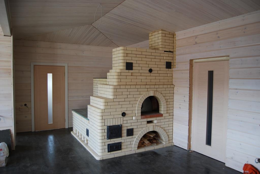

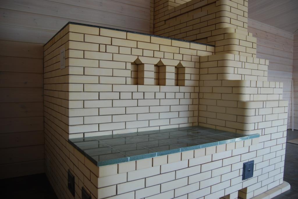

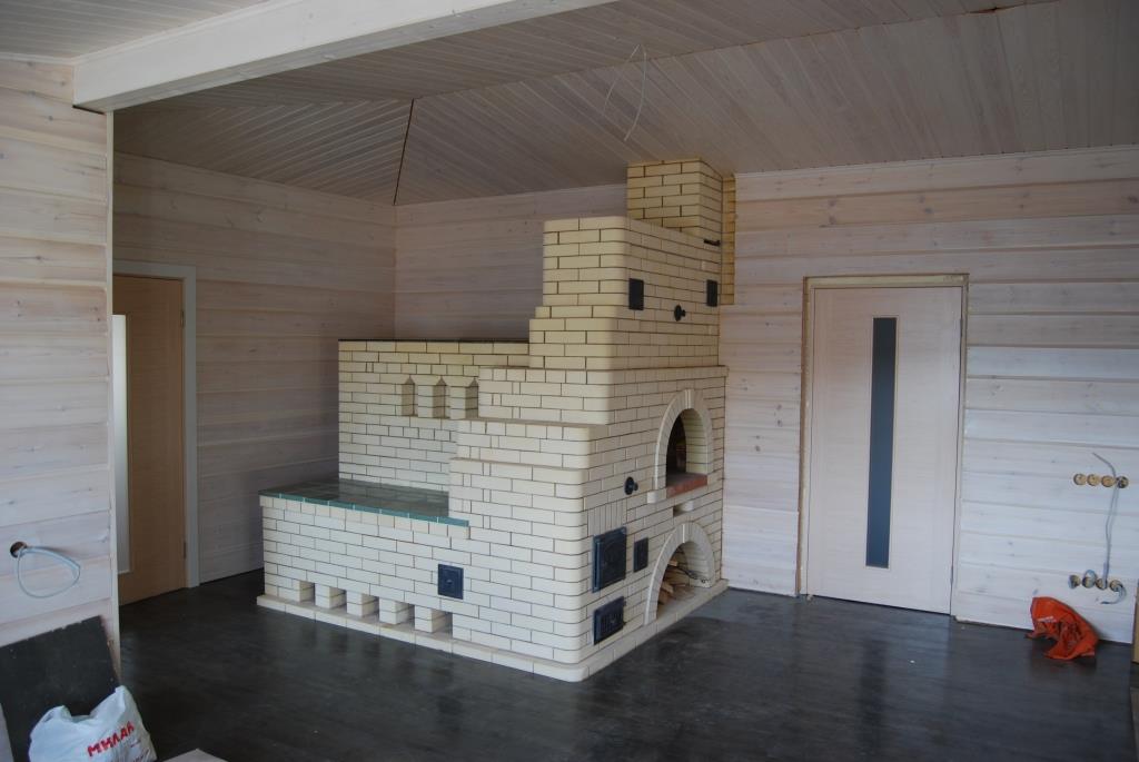

Итог! К сожалению опять промежуточный... плотники опять прослушали мои рекомендации по ППР, подшились вплотную к трубе и пр., написал заказчику список мероприятий... бум надеяться что прислушаются. Следующие фоты с этого объекта я думаю будут с процессом готовки в печи Smile

СообщениеДобавлено: Вс 13 Июль 2014, 00:27 Ответить с цитатойВернуться к началу
Давай жги Сережа втык плотникам !! Заказчик что бока любит греть или так для эстетики облицевали плиткой ???
Чернявский Александр
Сообщения: 164
СообщениеДобавлено: Вс 13 Июль 2014, 01:18 Ответить с цитатойВернуться к началу
Сергей. Очень понравилось. Работа тонкая.
Скажи, на какую смесь садили плитку и что изпользовали на затирку швов?
Привет с прекрасной Сибири

Михаил Фадеев
Сообщения: 572
СообщениеДобавлено: Вс 13 Июль 2014, 10:51 Ответить с цитатойВернуться к началу
Сергей, здравствуйте. На предыдущих фото переход на сендвич какой-то интересный. Это покупной или самоделка?

СообщениеДобавлено: Пн 14 Июль 2014, 21:32 Ответить с цитатойВернуться к началу
А чего жечь... я уже рисовал по вагонке карандашом, но они просто сверху покрасили лаком, и усе Shocked , плюс нижнюю лежанку использовали как верстак, после чего пришлось перекладывать верхний ряд перекрышки... Жгут плотники, а не я... и вообще я бэлый и пушистый ( местами).

СообщениеДобавлено: Пн 14 Июль 2014, 21:35 Ответить с цитатойВернуться к началу
Привет Саня.
Спасибо на добром слове.
Использовали термоклей плитонит, затирка из серии "Церезит СЕ 40".
Поставщик предупреждал, что жадеит плотный камень... и по какой то там??? шкале, плотнее гранита в 2,5 раза... но это я прочувствовал при распиловке... в зоне контакта диска с жадеитом, не смотря на струю воды, удерживалась четкая искра, напоминающая сварочную дугу, светло салатового цвета. Shocked
8-921-743-33-53

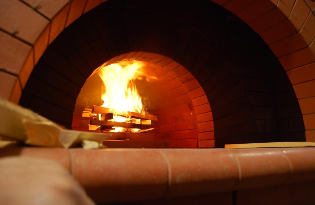

Фотка для любителей замарочиться!
Привет Михаил!
Переходник заказной, нержа 321, 0,8 толщ. брал здесь http://www.eco-steel.ru/

Сообщения: 1602
СообщениеДобавлено: Вт 15 Июль 2014, 18:53 Ответить с цитатойВернуться к началу
Поздравляю! Классная печь получилась. Каким инструментом и диском пилил жедеид?
Сергей68
Сообщения: 855
СообщениеДобавлено: Вт 15 Июль 2014, 21:27 Ответить с цитатойВернуться к началу
Спасибо.
Пилили к/с "Элит 80", диск штатный ... производителя не помню, единственно могу сказать , что за эти 1,5 метра пила, диск кончился на 1/3 ресурса.

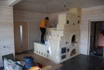

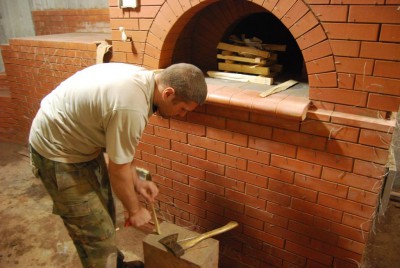

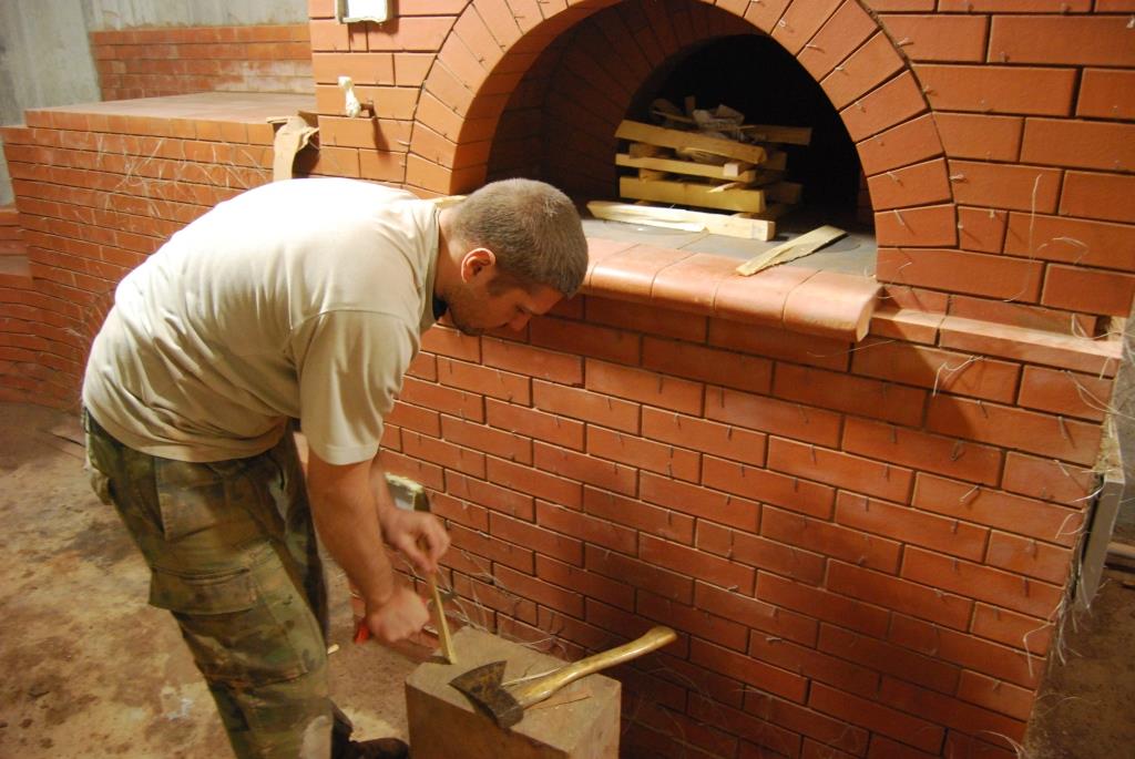

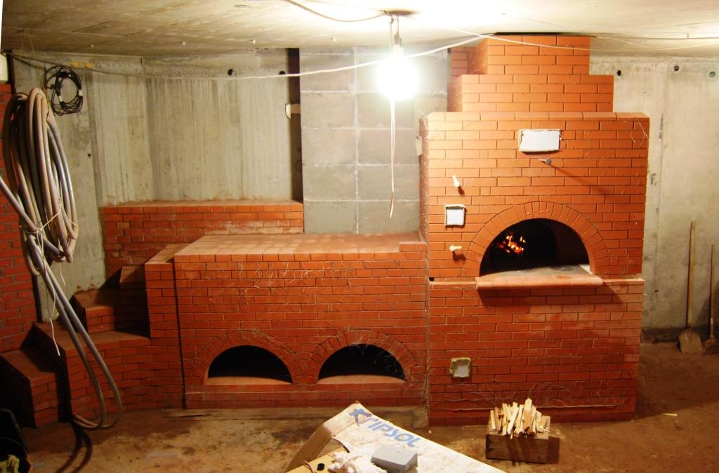

Еще одной русской печкой стало больше

Fill07
Сообщения: 322
СообщениеДобавлено: Вс 7 Сентябрь 2014, 18:37 Ответить с цитатойВернуться к началу
Не иначе изразец вязать будете? На что клали?
Fill07
Сообщения: 322
СообщениеДобавлено: Вс 7 Сентябрь 2014, 18:39 Ответить с цитатойВернуться к началу
Судя по выпускам фурнитуры плиточный 20ка?
