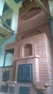

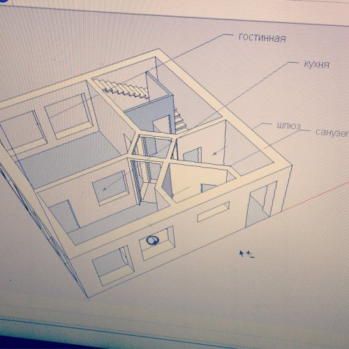

10 на 10 дом
печи,камины,барбекю,проекты.
8 931 303 07 37

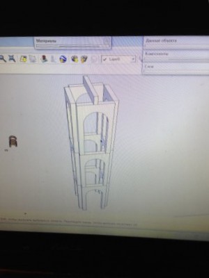

СообщениеДобавлено: Вс 11 Июнь 2017, 15:20 Ответить с цитатойВернуться к началу

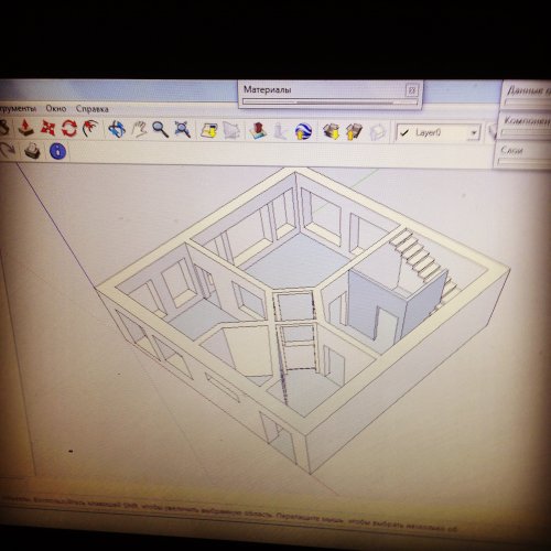

Еще
8 931 303 07 37

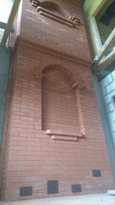

СообщениеДобавлено: Вс 11 Июнь 2017, 15:21 Ответить с цитатойВернуться к началу

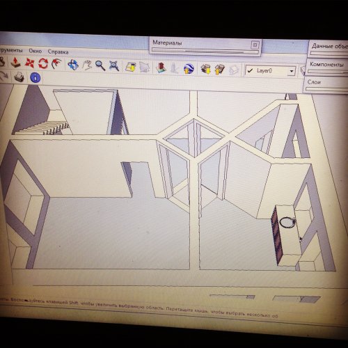

Топка из шлюза
8 931 303 07 37

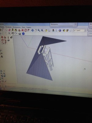

СообщениеДобавлено: Вс 11 Июнь 2017, 15:23 Ответить с цитатойВернуться к началу

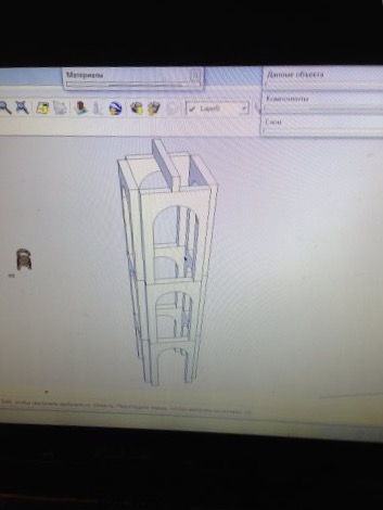

Конструкция для перекрытия и вальмовой крыши,с зазором от печи
8 931 303 07 37
 Размер файла:  24.87 КБ
 Просмотров:  759 раз(а)

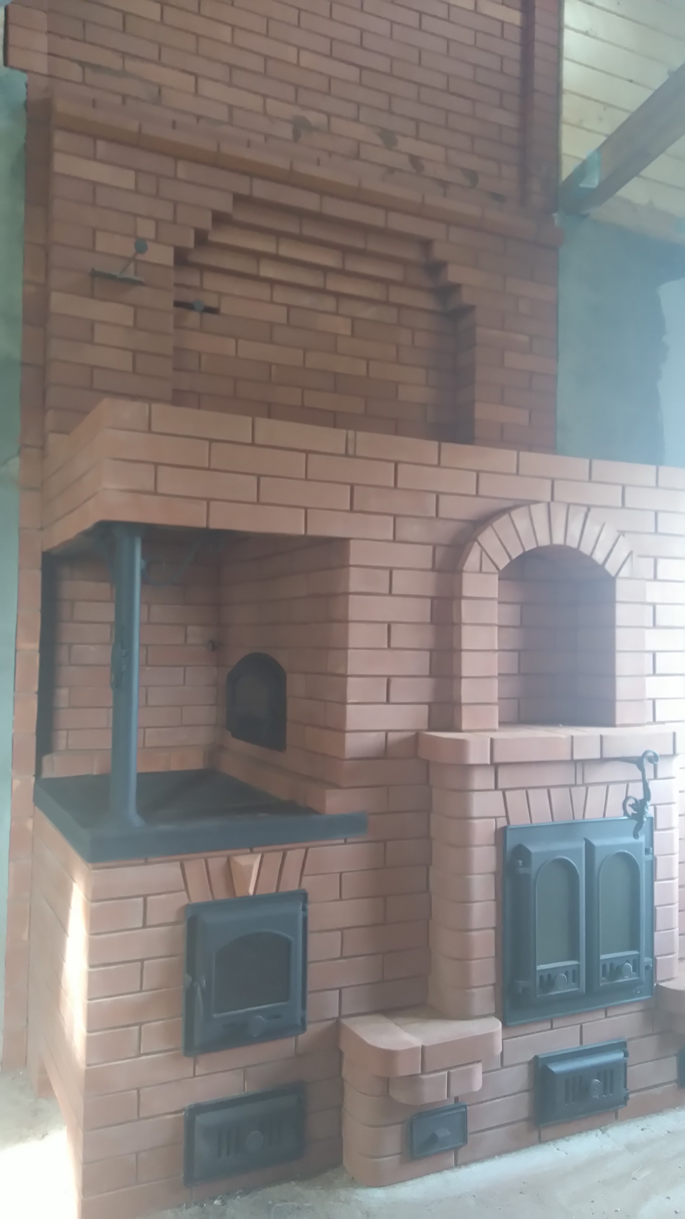

СообщениеДобавлено: Вс 11 Июнь 2017, 15:25 Ответить с цитатойВернуться к началу
Внешний вид,не доработано
8 931 303 07 37
 Размер файла:  31.01 КБ
 Просмотров:  765 раз(а)

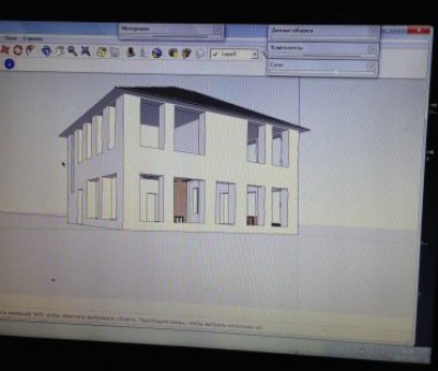

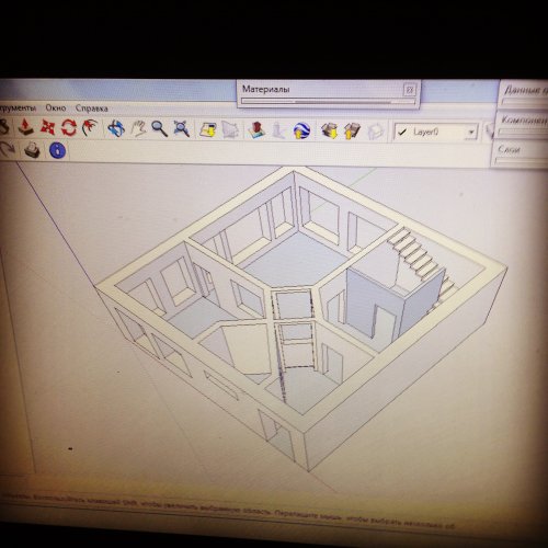

СообщениеДобавлено: Вс 11 Июнь 2017, 15:36 Ответить с цитатойВернуться к началу
Слишком много окон,нужен котёл под лестницей
8 931 303 07 37
 Размер файла:  31.14 КБ
 Просмотров:  777 раз(а)
СообщениеДобавлено: Вс 11 Июнь 2017, 17:24 Ответить с цитатойВернуться к началу
vladimir-krestyanin писал(а):
10 на 10 дом
Для "сотки", в нашей полосе, если всё по-середнячку, периметр д.б. не менее 9,6 м.
А теплопотери считал?
vladimir-krestyanin
Сообщения: 796
Регион: санкт-петербург
СообщениеДобавлено: Вс 11 Июнь 2017, 17:31 Ответить с цитатойВернуться к началу
Не не считал,примерно набросал,для хорошего человека планировку чтоб печь была и окна в пол везде,объяснил что без котла никак,
не знаю воспользуется он планировкой или нет,может какой архитектор для него доработает,
Прежде чем стереть выложил здесь, да на фх
8 931 303 07 37
Последний раз редактировалось: vladimir-krestyanin (Вс 11 Июнь 2017, 18:39), всего редактировалось 1 раз
