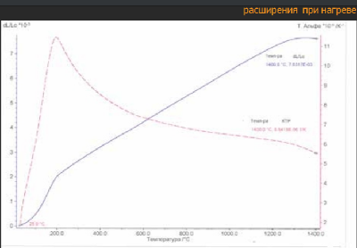

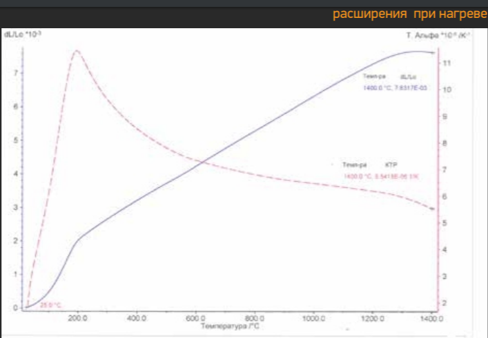

СообщениеДобавлено: Ср 13 Март 2019, 18:54 Ответить с цитатойВернуться к началу
Ну что же, мы ни сдвинулись ни на сантиметр.
Отечественным производителям изготавливать шамотные камни для бытового печестроения не выгодно. Не те объемы.
Второе, если и сделают, то стоимость изделия будет соизмерима с импортным. Пример, стоимость керамических труб БКО и Вольфсхойер.
при том, что гарантийных обязательств со стороны БКО никаких.
Обвинения в проведение испытаний по теплосменам на основание только того, что кубики против цилиндров. Вам никто не мешает провести испытания шамотных изделий от Вольфсхойер и БКО по единому образцу, например, кубик.
Но все это не столь значимо, по сравнению с ТКЛР. Если вы будете нивелировать больший на 200*С раствором, то при применение импортного думать не надо. Сам материал и смесь уже нивелированы заводом с толщиной слоя до 50 мм. А это большое удобство печнику.
Из этого следует, что импортный печной шамот предпочтительней.
Ограничения по использованию индустриального шамота в бытовых печах накладывает ГОСТ на шамотные изделия, который определил рамки его применения - возведение промышленных сооружений, т.е. запрещено использовать в жилых помещениях п.5.3.4. СанПиН 2.6.1.2523-09 "Нормы радиационной безопасности НРБ-99/2009"
Ну и последнее, по терминологии. График с изменением размера можно привязать к скорости во времени. Все относительно. Это европейские специалисты.
А в презентации (не научная работа) опять же достаточно относительных цифр для сравнения. Я не вижу в этом большой, а тем более намеренной, ошибки.

график с сайта БКО
 Размер файла:  120.32 КБ
 Просмотров:  666 раз(а)
Да и специалистом в области огнеупоров я себя не считаю.
Дальнейшая дискуссия бессмысленна...

При температуре 200 градусов кладка в 1 метр из ША расширится на 1,8 мм из HBO на 0,8 мм. Простого мертельного шва на 1-2 мм между каждым кирпичом хватит для компенсации этого расширения.
Раз думать не надо сделайте кладку печи из HBO насухо и ждите.

7. Скорость полиморфного превращения (которое вызывает линейные изменения размеров) определяется величиной преодолеваемого энергетического барьера и зависит от числа и характера связей, разрывающихся при переходе одной кристаллической структуры в другую.
Относительно этого факта можно сделать вывод, что информацию для видео готовили невежды-европейские специалисты.
Качество презентации отражает саму компанию, тем более интерпретация этих цифр у вольсхойер ложная.
И да, понятия скорости вне времени не существует.
