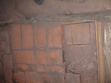

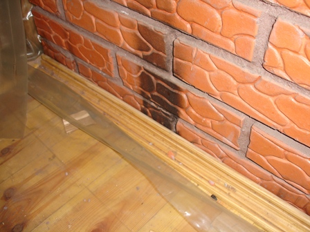

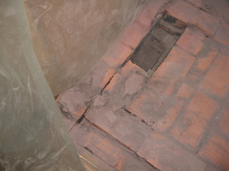

Опирать печь второго этажа можно только на крепкое основание, допустим на печку первого этажа. Облегчение плотницких работ ведет к пожарам. Все балки убираем и укрепляем, проходы защищаем.
СообщениеДобавлено: Вт 6 Апрель 2010, 09:16 Ответить с цитатойВернуться к началу
Я про это и говорю. Просто сейчас из-за распушки расстояние между двумя опорами щитка на печку не велико - перекрыто просто кирпичами. Если убрать распушку - середина повисает - придется как минимум уголки закладывать. Surprised
СообщениеДобавлено: Вт 6 Апрель 2010, 09:24 Ответить с цитатойВернуться к началу
Вот к чему приводят упрощения и опора на распушки и деревянные перекрытия.

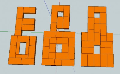

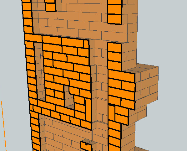

Хорошо. Исходя из:
необходимости сверху печки на первом этаже перегородки между комнатами,
необходимости хотя бы видимости распушки для пожарных,
классическая распушка - слабая, заменяем на более крепкую,
вставка из нержи в трубу желательна.
Переделал это слабое место по другому. Smile Confused
Поглядите. И спасибо. Smile

СообщениеДобавлено: Вт 6 Апрель 2010, 12:29 Ответить с цитатойВернуться к началу
Добью всеже Surprised
Угловые кирпичи, при такой разделке лежат как-то, не эротично. 1/4 частью. В касках ходить будете под печкой??
СообщениеДобавлено: Вт 6 Апрель 2010, 12:32 Ответить с цитатойВернуться к началу
Так ведь сверху ГПС тоже держит. Smile И очень неплохо. Confused
Ну и руки оторвать тому, кто не сумеет положить крепко. Surprised
И не 1/4 а 1/3ю. Confused

Пилят не висячий кирпич, а тот, что внутри!!!
СообщениеДобавлено: Вт 6 Апрель 2010, 12:50 Ответить с цитатойВернуться к началу
А вот это и ослабляет конструкцию! Smile Я специально решетку выстраивал для прочности, а если опилить в нутрях - снова станет слабая.
