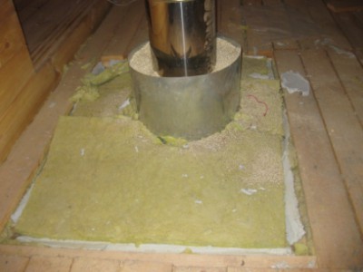

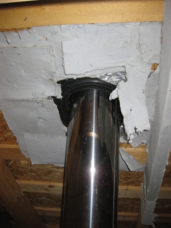

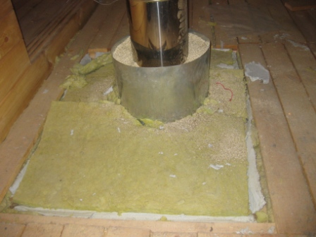

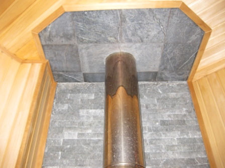

Откуда сделал такие выводы по запредельный выхлоп? Про современные производства? Что мне спагетти вешаешь. Там пекутся о снижении себестоимости.У кого ниже цена -у тех больше продаж. А снижение цены за счёт снижения качества металла и технологий изготовления. А в трубах -ещё качество самой теплоизоляции сомнительное.
Смотрите ниже трубы от известных производителей. Пять раз протопили печь. И где на самом деле высокие температуры выхлопа.
Проходка на чердаке. Вермикулит слёживается и при малейшем короблении наружного контура и нарушении его герметичности -высыпается.

Труба в парилке -теплоизоляция уже выплавилась. Наружный контур с цветом побежалости.

Труба на чердаке -цвета "побежалости" и резиновый гонд.... над кровлей. Теплоизоляция уже расплавилась

Труба в парилке над печью
