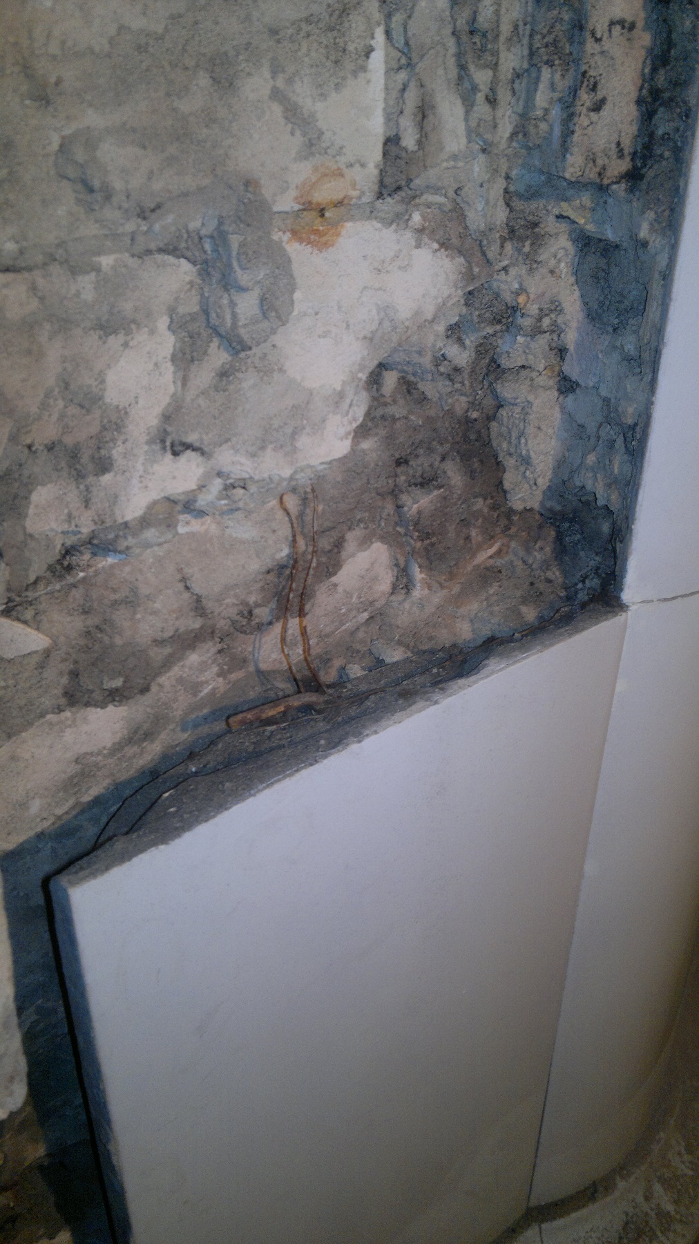

ЕкатеринаS писал(а):
Оказалось, что прежние владельцы содрали изразцы с одного бока печи - признались....
Это несколько плохо, так как при этом могли расшатать кладку печи и нарушить ее целостность. Также при этом произошло уменьшение толщины стенки, что в свою очередь может повлечь за собой неравномерный нагрев и неравномерную теплоотдачу. Отсюда (из вышеуказанного) есть риск, что при эксплуатации может возникнуть прогрессирующее разрушение печи. Сильно пугаться не надо, надо просто иметь это в виду и следить за этим, чтобы упредить и подстраховаться.
Если печь рабочая и устраивает, то конечно можно (и нужно) ее оставить. Осмотреть на предмет противопожарной безопасности, есть ли опасные места (близость к печи и трубе сгораемых конструкций, локальные разрушения и трещины в печи и трубе) и (при необходимости) устранить их ремонтом и монтажом противопожарной защиты. Также необходимо соблюдать правила эксплуатации печи, ежегодно ее обслуживать: чистить от сажи, подремонтировать.
Для внешнего вида печи самое простое - сделать косметический ремонт печи: отмыть старые изразцы, подштукатурить отвалившуюся штукатурку, подкрасить нарушенное лакокрасочное покрытие или подбелить где старая побелка.
Сложнее и не совсем правильно, но допустимо - вначале отремонтировав печь и трубу и соблюдя ППБ, затем обтянуть всю печь и трубу (как она есть) тонкой стальной сеткой, сетку хорошо закрепить, прорезать отверстия в сетке где топка и тому подобное, по сетке положить на печь керамическую (глиняную) подходящую плитку на подходящую термостойкую клеющую смесь. Перед поклейкой плитки печь можно оштукатурить (лучше по маячкам) этой же смесью или однородной с ней термостойкой штукатуркой. Осматривает и ремонтирует печь печник, оштукатурить и положить плитку может плиточник-отделочник или сам владелец печи. Облицовка печи плиткой не очень хороший вариант, потому что в местах сильного и/или неравномерного нагрева плитка может оторваться от печки и слегка "бухтеть" при нажатии, но за счет армирующей сетки облицовка плиткой будет в целом держаться и выполнять свою декоративную функцию. Старые изразцы перед облицовкой плиткой лучше не отдирать, так как может расшататься кладка печи - штукатурить и облицовывать прямо по ним. Если на плитку не хватает денег, можно вначале просто оштукатурить по маячкам, добавив в штукатурную смесь красящий пигмент, а облицевать плиткой потом. Этот вариант имеет также плюс в том, что если где-то сильный и/или неравномерный нагрев, то штукатурка потрещит в этих местах, и мы увидим где рискованные места для укладки плитки на печь и можем это учесть.

Алексей Решенин писал(а):
Расшатать кладку печи снятием изразцов - при всем желании невозможно-если только не производить это кувалдой ! Удивляет столь вольное обращение к этому процессу спеца под именем =СТАСА= И что означает выражение расшатать- Ствол дерева- столб - или другое вертикальное строение !?
Алексей, изразцы крепятся в кирпичную кладку печи проволокой. В старых печах часто бывают прикручены изразцы так, что очень трудно подлезть, и приходится поддергивать изразец, а он тянет за собой проволоку которая в кирпичной кладке. Кроме того, когда печь изразцовая, изразцы конструктивно образуют дополнительную стеночку, скрепленную с кирпичной стенкой печи проволокой, и придают дополнительную прочность всему массиву печи, что важно - особенно с учетом того, что кирпичная кладка старых печей часто бывает трухлявой, а также иногда бывает выложена "на ребро". Впрочем, если Вы как мастер беретесь за снятие изразцов со старой печи, гарантируя при этом что ничего не расшатается и не ослабнет - это ваше полное право и ваша ответственность.

stas
Сообщения: 916
СообщениеДобавлено: Вс 23 Декабрь 2018, 08:57 Ответить с цитатойВернуться к началу
Это понятно и известно, что технологическая цепочка, легко разобрать и так далее. Как говорится - "гладко было на бумаге...". А начинаешь разбирать - там сделано не пойми как, и не подлезть, а под изразцами стенка кирпичная трухлявая.
Хотя, в этом случае (с которым обратился топик-стартер в этой теме) конечно можно было (и нужно было, поскольку изразцы частично уже были сняты), уточнить в каком состоянии стена под изразцами, как снимали изразцы.
А в целом я придерживаюсь следуюшего алгоритма: изразцы снимать только если есть необходимость их сохранить на будущее, для постройки новой печи. И если при этом старая печь значения уже не имеет.
Если старая печь работоспособна и ее планируют сохранить, то лучше изразцы оставить, так как в своих старых родных изразцах печь по-всякому более крепкая (прочная) и теплоемкая. Если изразцы хорошие и нравятся владельцу - есть смысл как-то восстановить хотя бы отчасти их первоначальный вид. Если изразцы внешне никакие и не представляют для владельца печи ценности - дальнейшие отделочные работы плиткой можно вести прямо по поверхности из старых изразцов, я считаю, что это подходящий и допустимый вариант. Ну и при этом использовать армирующую тонкую стальную армирующую сетку под плитку - как я и говорил выше (в этой теме).

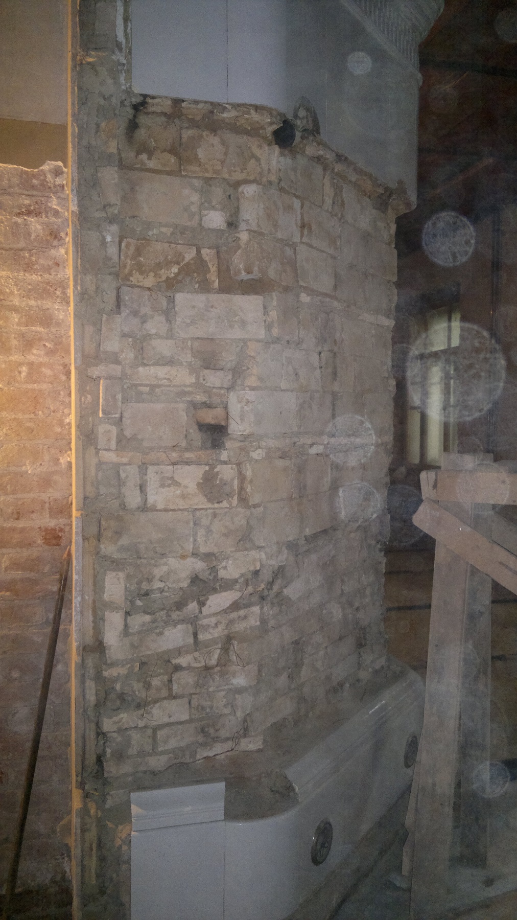

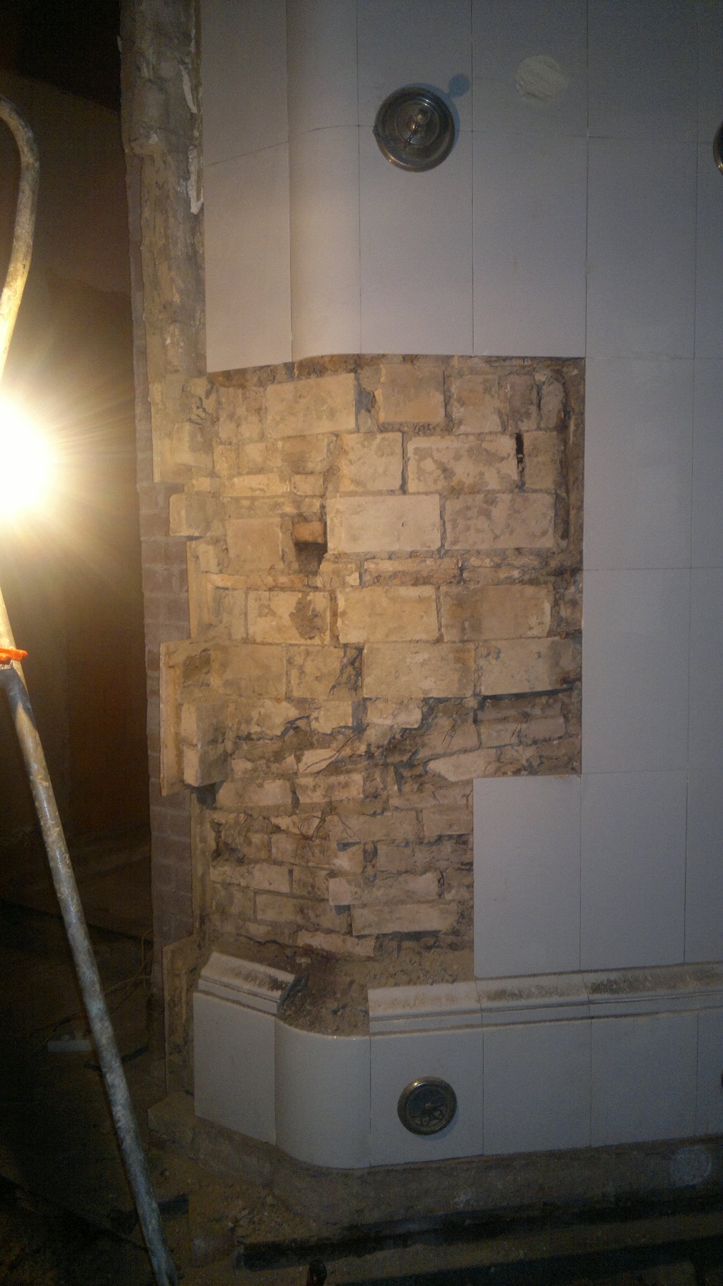

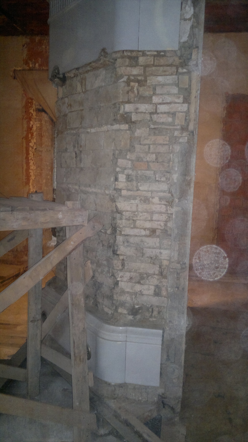

СообщениеДобавлено: Пт 28 Декабрь 2018, 09:10 Ответить с цитатойВернуться к началу

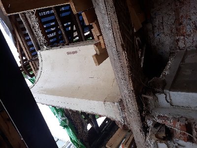

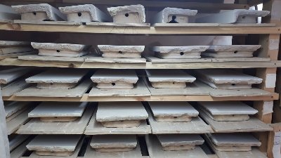

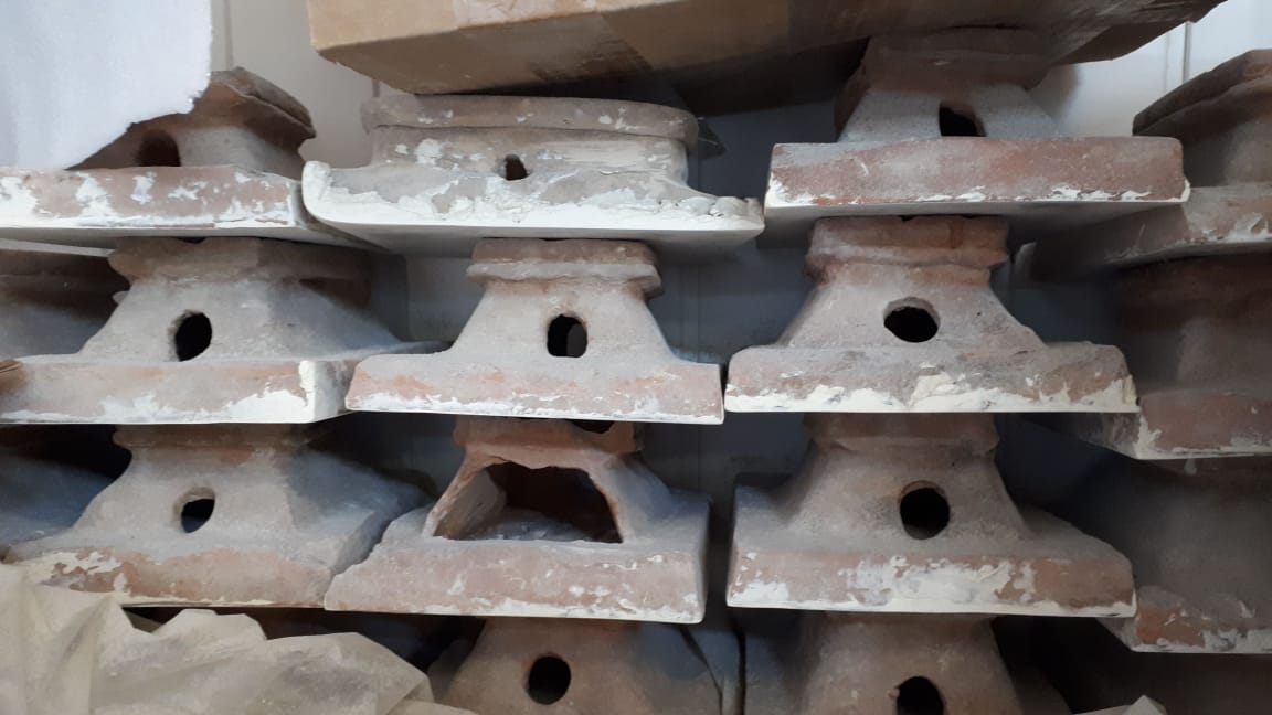

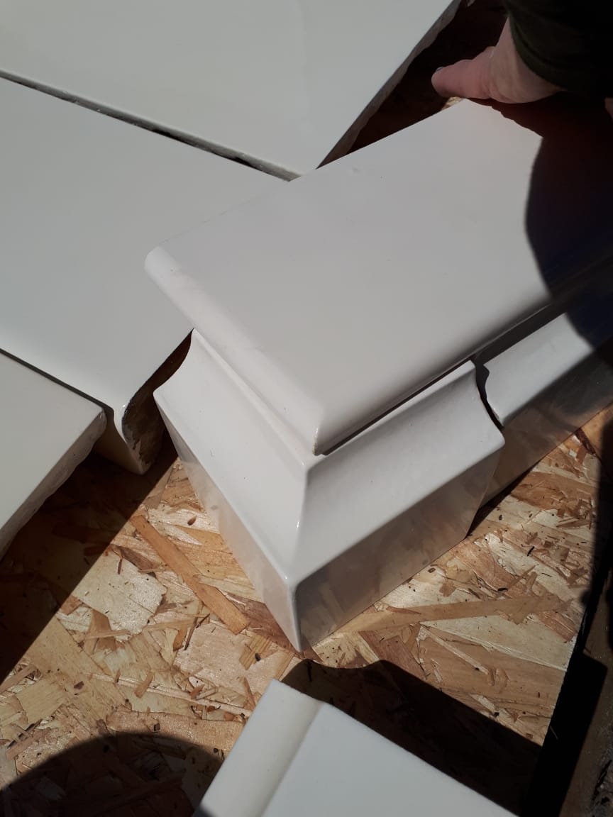

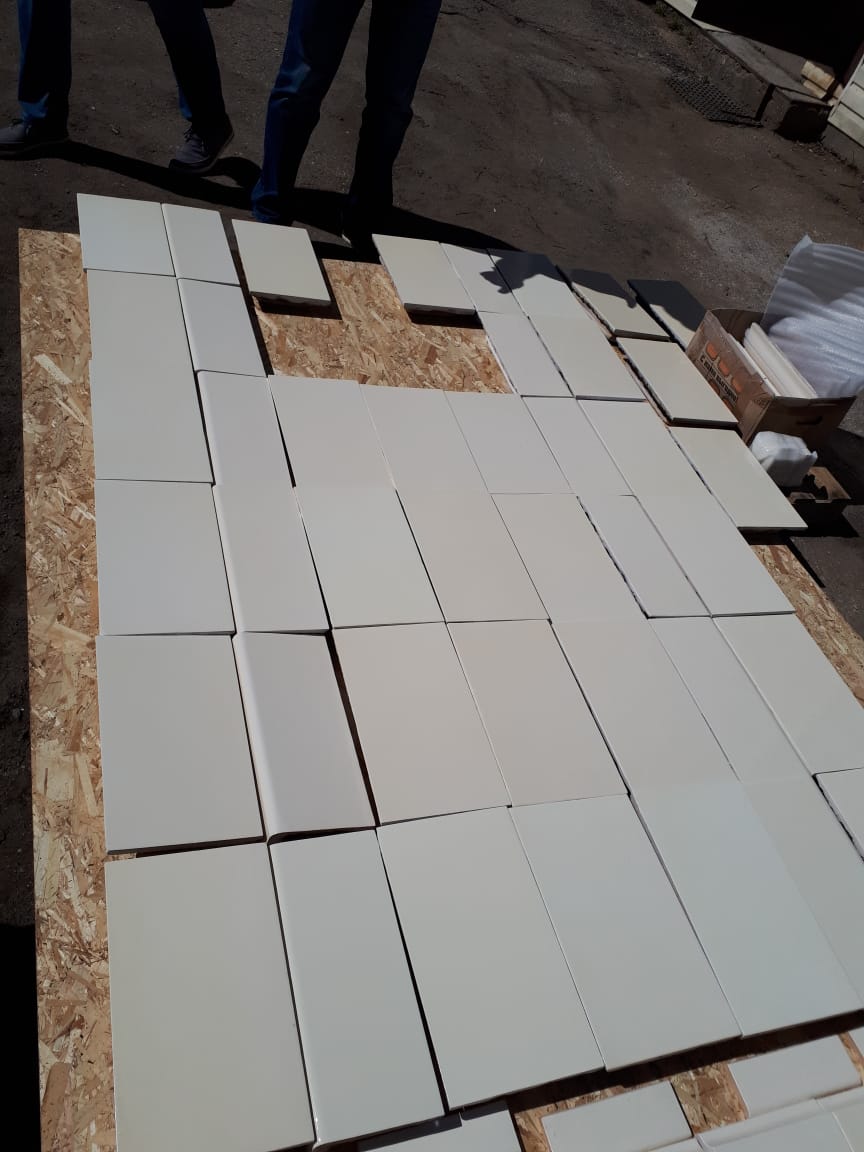

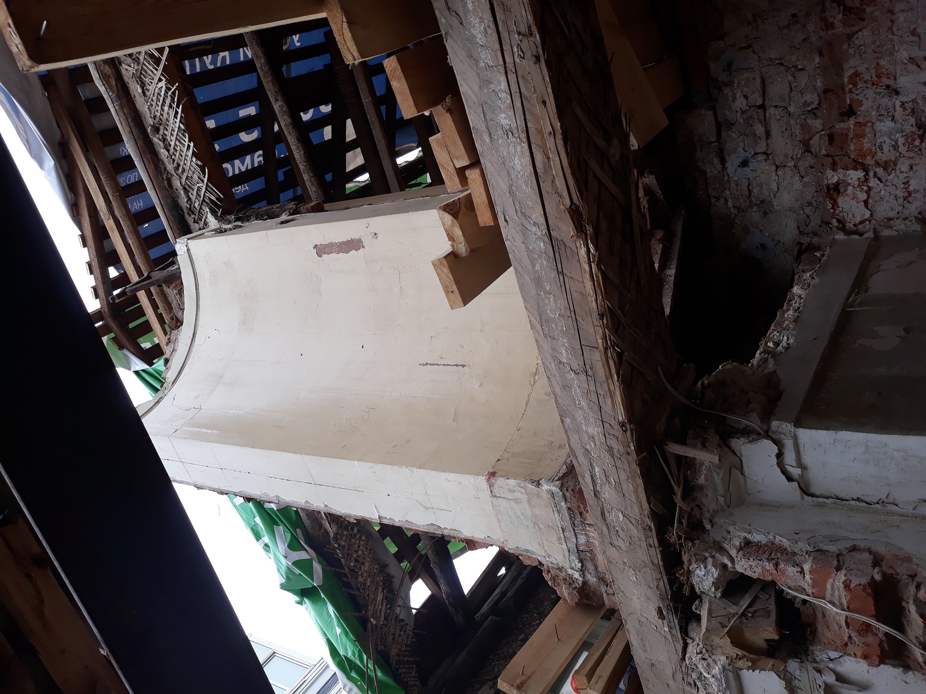

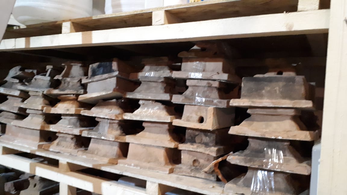

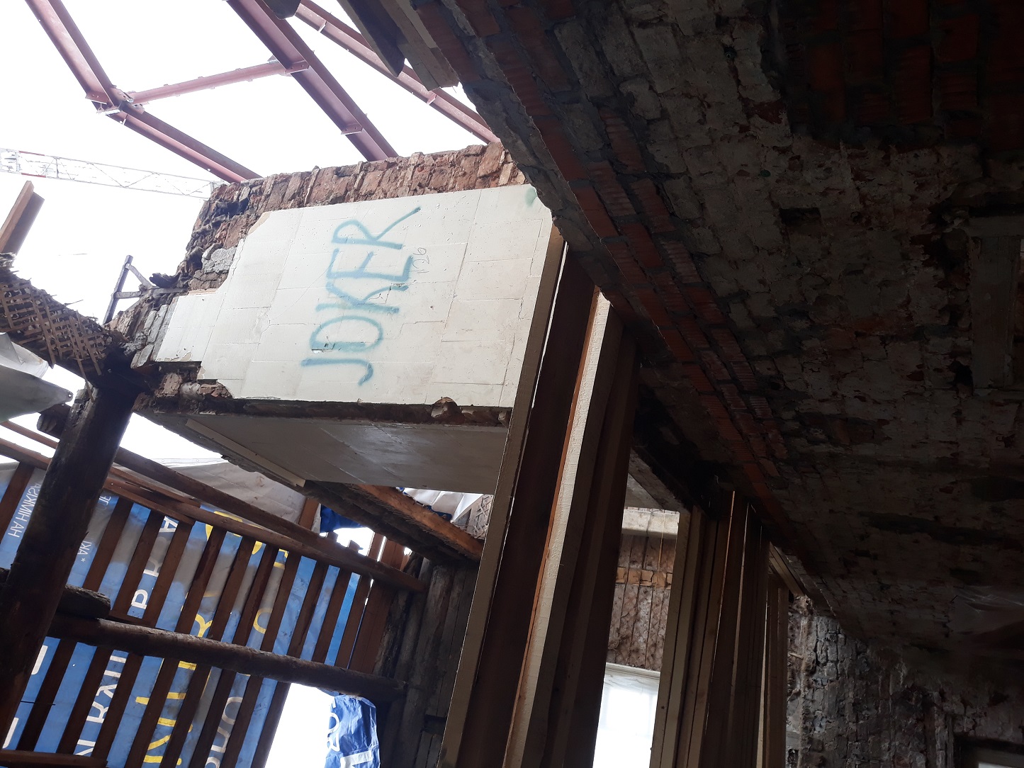

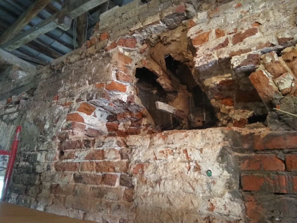

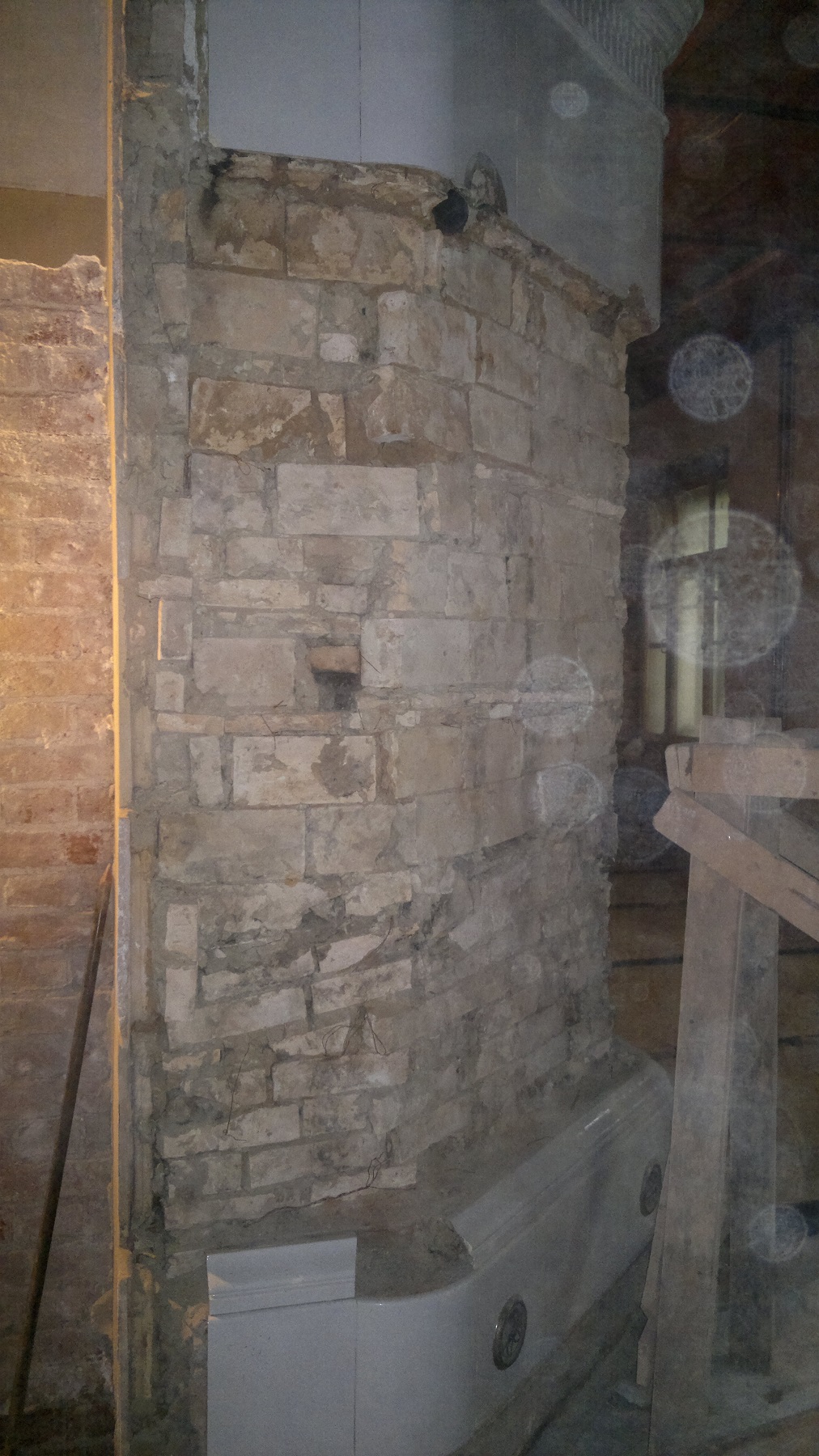

Я к тому, что разбирал под реставрацию более 30 изразцовых печей.
И могу утверждать, что на старых (более 100 лет) практически невозможно демонтировать полнотелый изразец, не повредив кладку самой печи. Из чего и как сложены печи отдельный разговор. Но ни на что современное это не похоже. Внутренности печи из шамота, и он тоже не похож ни на что современное...
 Размер файла:  83.49 КБ
 Просмотров:  524 раз(а)
 Размер файла:  70.14 КБ
 Просмотров:  514 раз(а)
 Размер файла:  78.53 КБ
 Просмотров:  525 раз(а)
 Размер файла:  460.67 КБ
 Просмотров:  543 раз(а)
 Размер файла:  794.42 КБ
 Просмотров:  529 раз(а)
Fill07

Сообщения: 1602
СообщениеДобавлено: Пт 28 Декабрь 2018, 10:16 Ответить с цитатойВернуться к началу

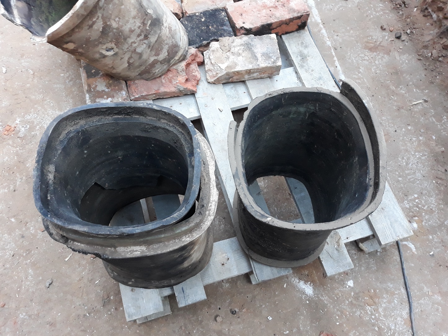

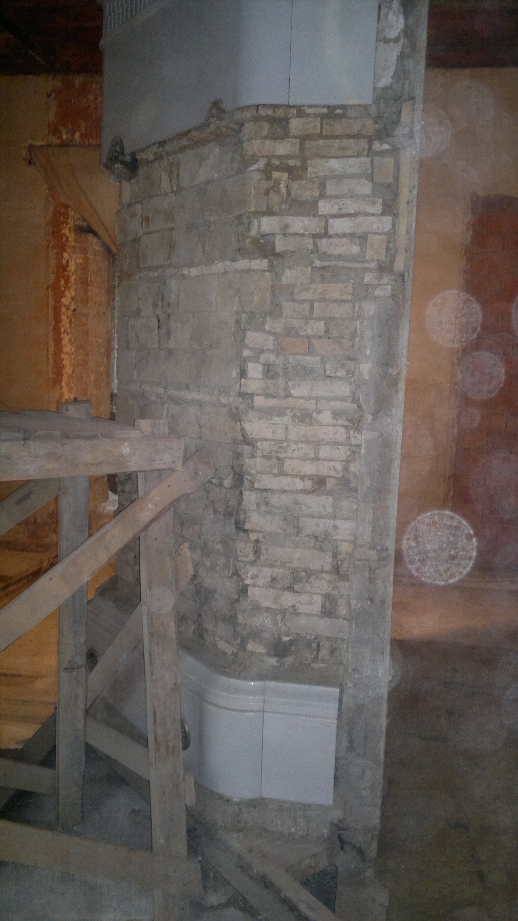

Очень интересно, из чего и как сложены старые печи?

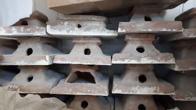

Fill07
Сообщения: 322
СообщениеДобавлено: Пт 28 Декабрь 2018, 20:20 Ответить с цитатойВернуться к началу

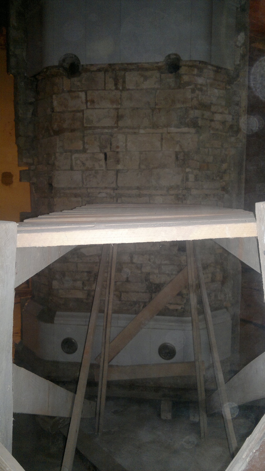

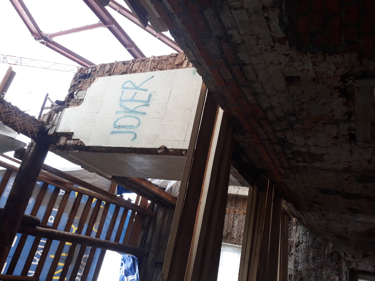

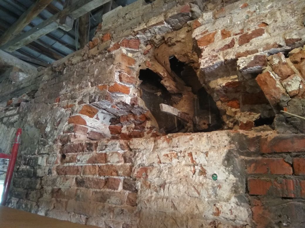

Процесс разбора документировался и фотографировался.
Буду изучать долго. Иные системы и решения до сих пор мне не понятны. Есть колпаки и каналы и противоток. Дымоходы по несколько десятков метров. Керамические гильзы замурованы в кладку стен из красного кирпича. Само тело из шамотных элементов....иногда кажется, что просто сляпано на шамотную глину))) Шамот белый, похож на современный легковесный.
 Размер файла:  550.05 КБ
 Просмотров:  557 раз(а)
 Размер файла:  548.83 КБ
 Просмотров:  553 раз(а)
 Размер файла:  584.56 КБ
 Просмотров:  518 раз(а)
 Размер файла:  517.47 КБ
 Просмотров:  534 раз(а)
 Размер файла:  567.79 КБ
 Просмотров:  515 раз(а)

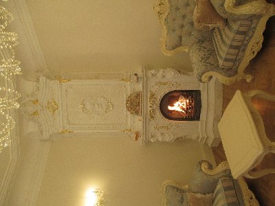

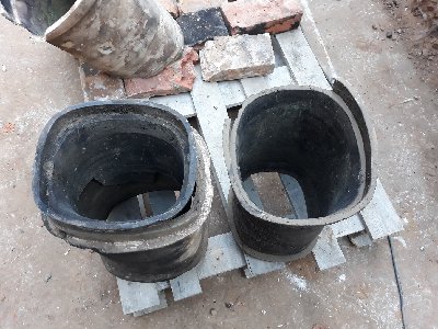

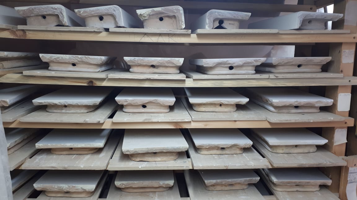

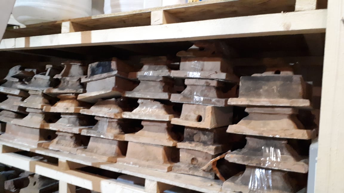

Fill07
Сообщения: 322
СообщениеДобавлено: Пт 28 Декабрь 2018, 20:41 Ответить с цитатойВернуться к началу

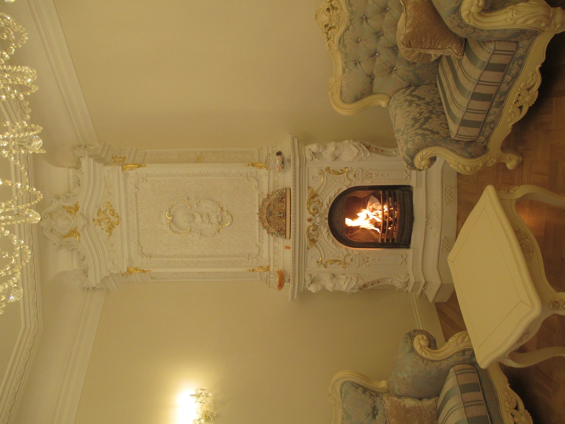

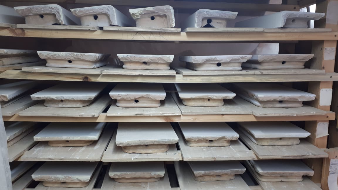

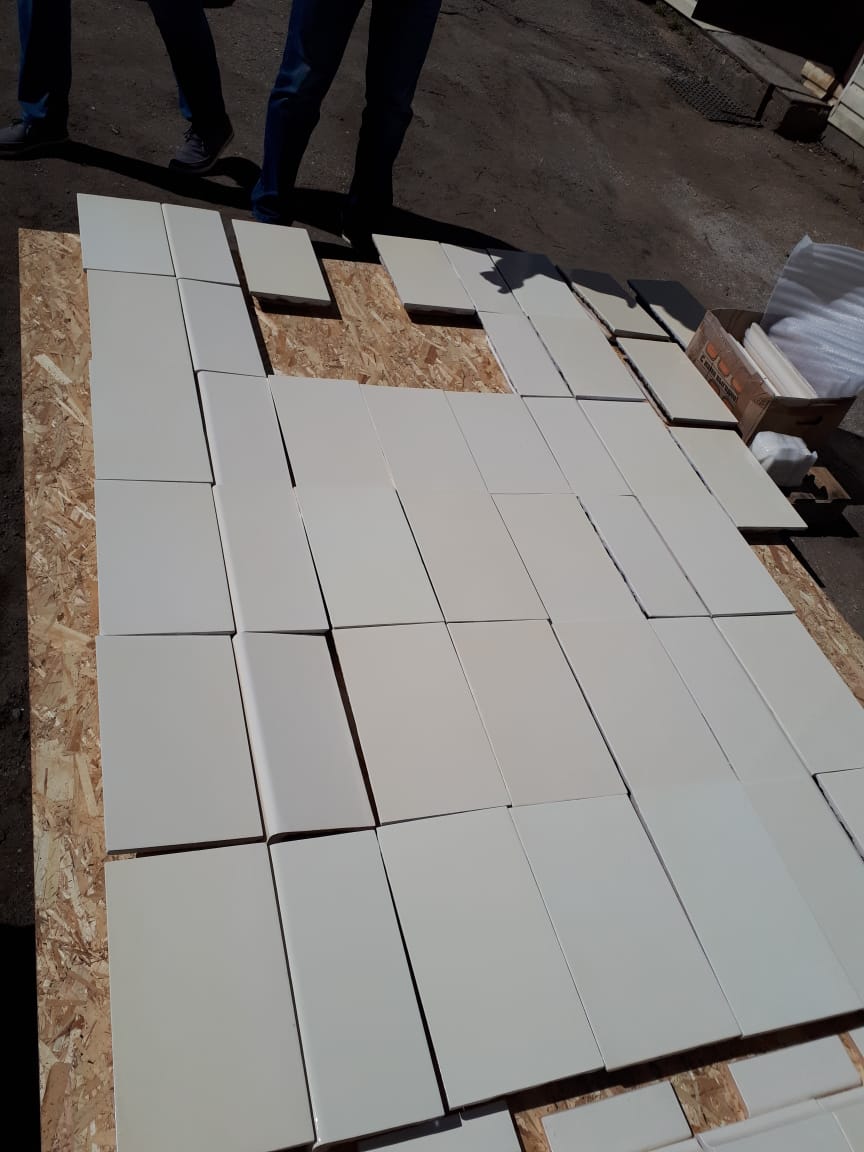

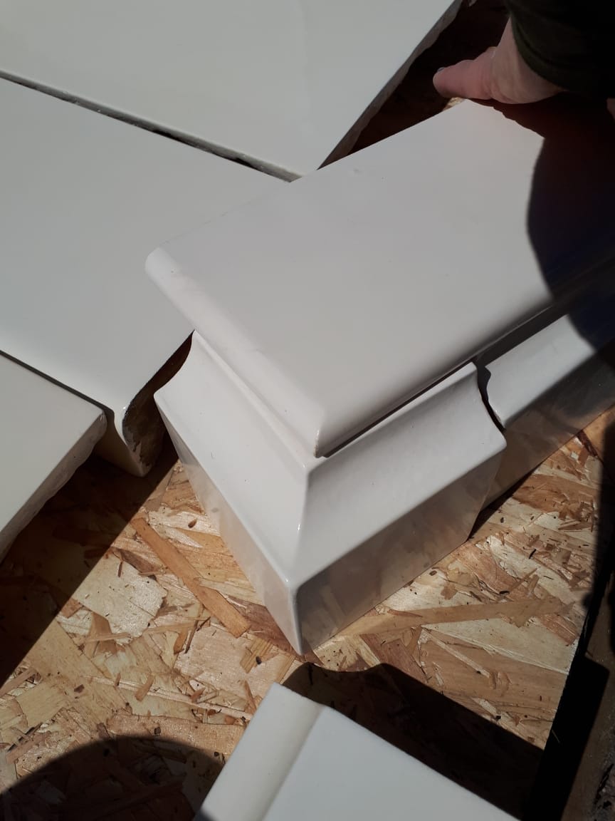

Камины восстанавливаются до рабочего состояния. Там вот такие большие керамические гильзы. Печи демонтируются. От них идут гильзы по 200 мм. Изразцовые комплекты печей реставрируются, монтируем не рабочий муляж.
 Размер файла:  594.6 КБ
 Просмотров:  527 раз(а)
 Размер файла:  162.25 КБ
 Просмотров:  538 раз(а)

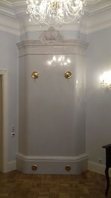

Fill07
Сообщения: 322
СообщениеДобавлено: Пт 28 Декабрь 2018, 20:45 Ответить с цитатойВернуться к началу

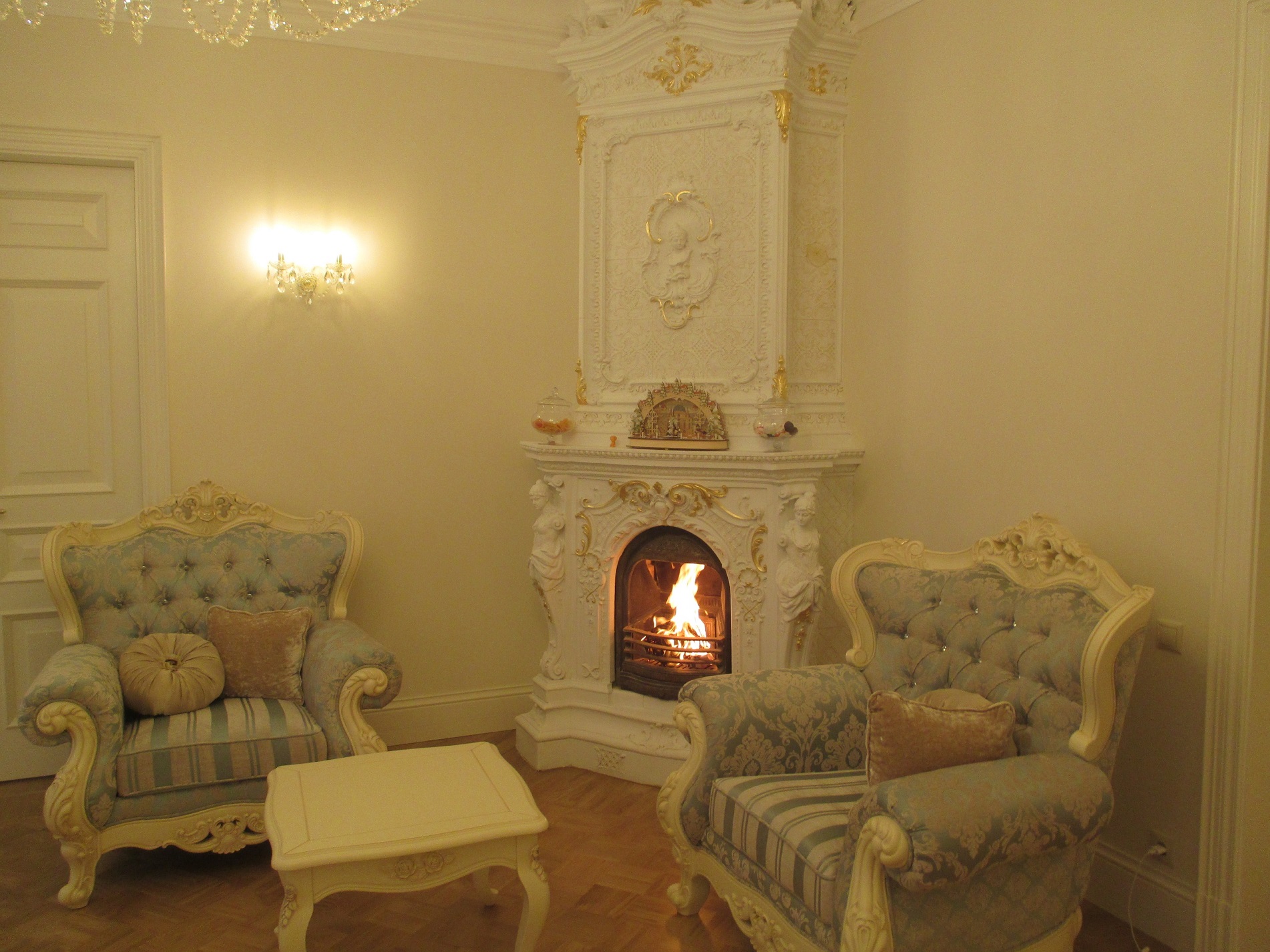

Примерно так...работы еще много.
