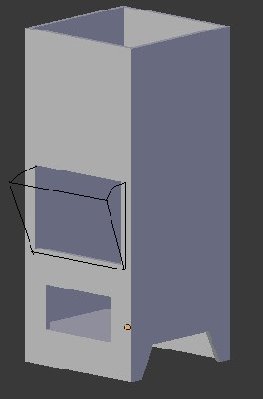

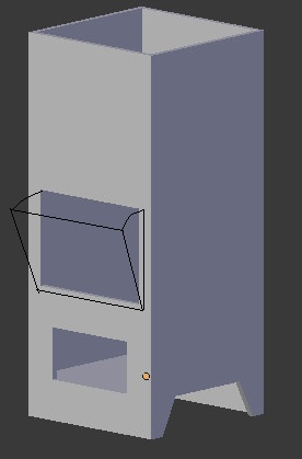

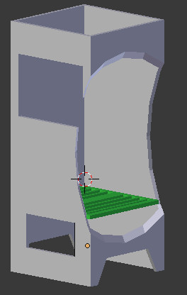

Спасибо. Продлил поддувало, и оставил ножки по бокам. Так?
 Размер файла:  14.29 КБ
 Просмотров:  204 раз(а)
Сообщения: 6058
СообщениеДобавлено: Пт 3 Апрель 2020, 13:16 Ответить с цитатойВернуться к началу
Дно поддувала - по верху ножек...
Ведь пепел с угольками не посыпется же на пол...

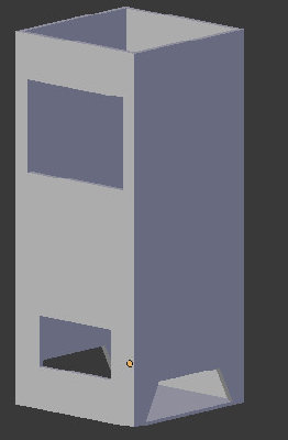

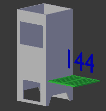

СообщениеДобавлено: Сб 4 Апрель 2020, 16:11 Ответить с цитатойВернуться к началу
Поверх ножек. Это с разрезом
 Размер файла:  15 КБ
 Просмотров:  203 раз(а)
Сообщения: 6058
СообщениеДобавлено: Сб 4 Апрель 2020, 16:39 Ответить с цитатойВернуться к началу
Дно поддувала не отрисовали.

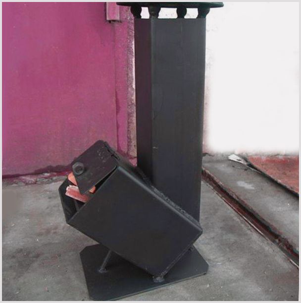

Мне по нраву "косая" подача щепок-веточек, как в "ракетках"...
А дверка - она, скорее, для чурочек коротеньких...

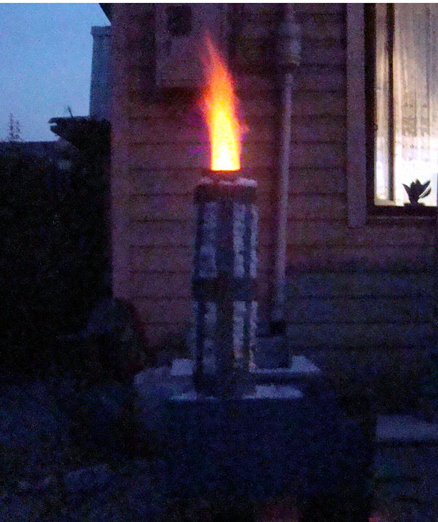

alarin
Сообщения: 2986
СообщениеДобавлено: Сб 4 Апрель 2020, 20:42 Ответить с цитатойВернуться к началу
ниуакого дыма, по сути та же щепочница с объемом камеры в 6 литров.

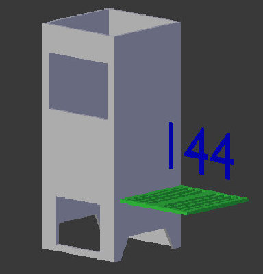

СообщениеДобавлено: Вс 5 Апрель 2020, 11:56 Ответить с цитатойВернуться к началу
Андрей_Алексеевич, наверное недопонимание) Какой вариант? Если второй вариант то тогда я вообще теперь ничего не понимаю)
 Размер файла:  9.88 КБ
 Просмотров:  235 раз(а)

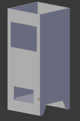

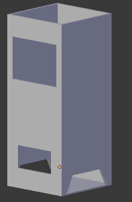

СообщениеДобавлено: Вс 5 Апрель 2020, 11:57 Ответить с цитатойВернуться к началу
Второй. Извините что так прикрепляю фото, я с телефона и проблемно на файлообменники заливать
 Размер файла:  9.33 КБ
 Просмотров:  14323 раз(а)

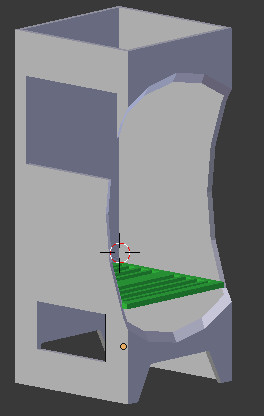

Сообщения: 6058
СообщениеДобавлено: Вс 5 Апрель 2020, 13:21 Ответить с цитатойВернуться к началу
Дно расположено верно.
Сам, делал бы - вот такую...

Андрей_Алексеевич, кармашек для вертикальной загрузки щепок? Или просто под углом отверстие для дров?
Сообщения: 6058
СообщениеДобавлено: Пн 6 Апрель 2020, 12:15 Ответить с цитатойВернуться к началу
Товарищ - сварной, делает на петлях откидывающуюся дверку-бункер со стеклом.

Я сделал специально повыше дверку для дров, чтоб поболее влазило. Ну ладно, похимичу

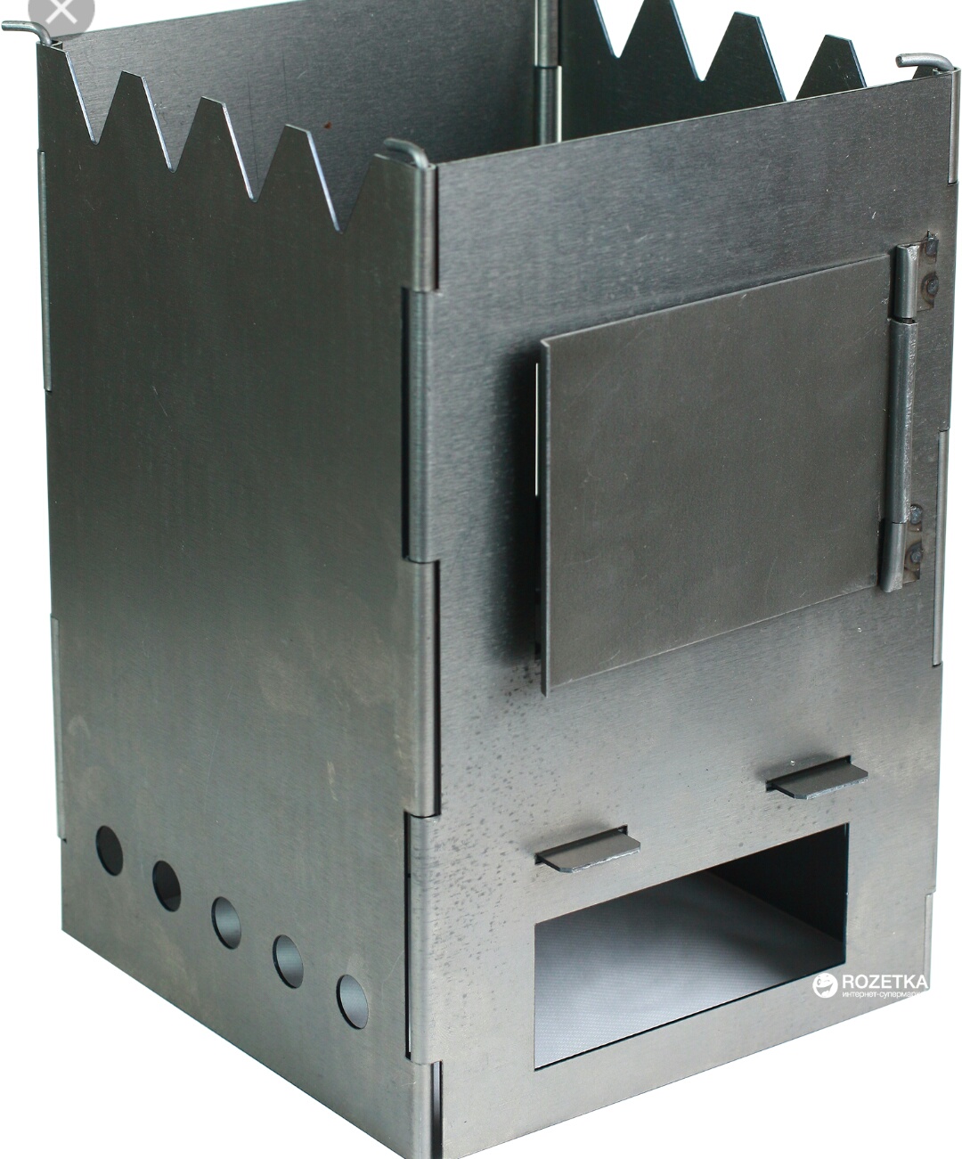

Опустил дверцу вниз, горит так же хреново. Может мне дыру огромную внизу сделать? Пробовал еще 50мм верха срезать- дымит так же.
Вот объясните, что мне блин еще сделать, переделать, чтобы горело как у нормальных людей?! В гугле вбить "печка щепочница" куча мелких от горшка два вершка, и горит. Фото типа такой как у меня, только ниже (я писал что свою тоже урезал), она по отзывам людей горит отлично. Что блин не так? Две недели прошли, а печку довести до ума не могу...
 Размер файла:  359.87 КБ
 Просмотров:  229 раз(а)
4elowek
Зарегистрирован: Ср 1 Апрель 2020, 13:37
Сообщения: 21
Регион: Украина
СообщениеДобавлено: Пн 13 Апрель 2020, 20:05 Ответить с цитатойВернуться к началу
По поводу того что я укоротил. Вот спокойно еще раз растопил. Забыл что я отверстия заварил (даже внимание не обратил) и когда опять вернул отверстия между лапками гореть стало как и надо, для такой печки) Андрей_Алексеевич, спасибо за советы, проблема решена, и немного разобрался как оно вообще работает))

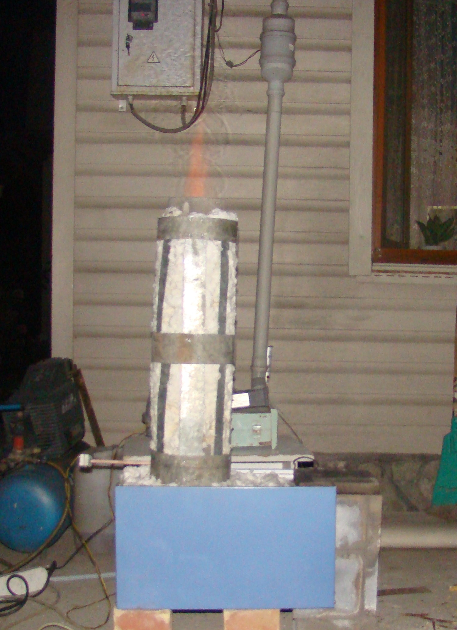

alarin
Сообщения: 2986
СообщениеДобавлено: Чт 13 Август 2020, 05:59 Ответить с цитатойВернуться к началу
Теплопотери большие. Труба короткая. Порта нет. Теплоизоляции нет. Вам же выше показывали фото горелок.....

alarin
Сообщения: 2986
СообщениеДобавлено: Пт 14 Август 2020, 08:53 Ответить с цитатойВернуться к началу
4elowek писал(а):
Вы про то фото ваше? Я просто нигде не видел походных печек с теплоизоляцией. И как это, у меня теплопотери, а у других? А что за порт? И с длинной трубой я же тоже пробовал.
Вот с короткой трубой, правда там для дожигания труба в трубе
https://m.youtube.com/watch?v=855UGzdayQU
На видео конструктор уже лучше, но сразу видно длинный факел в короткой трубе. И закопченая сковорода по этому поводу. Трубу бы удлинить, в в канале, при переходе в вертикальную трубу заузить ГО, подобрать вставку.... Должно получиться еще лучше, чем на видюшке. Вот устройство в переходе, уже с калиброванным ГО и называют портом. Туда же и воздух подают, для горения пирогазов. Правда в месте перехода металл будет выгорать, поскольку там все до красна будет калиться, а вот двойной кожух на видео, хорошее решение, для сохранения металла, но трубу надо удлинять.... Утеплитель дает ускорение горения за счет более высокой температуры стенок, а следовательно укорачивает факел и делает его не коптящим....
