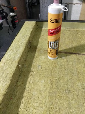

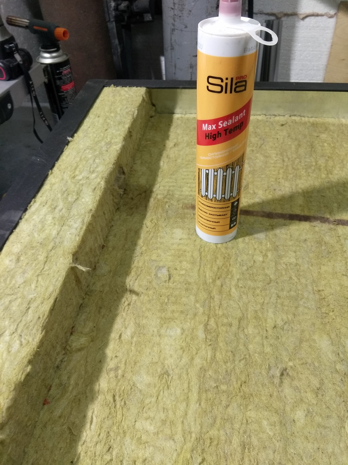

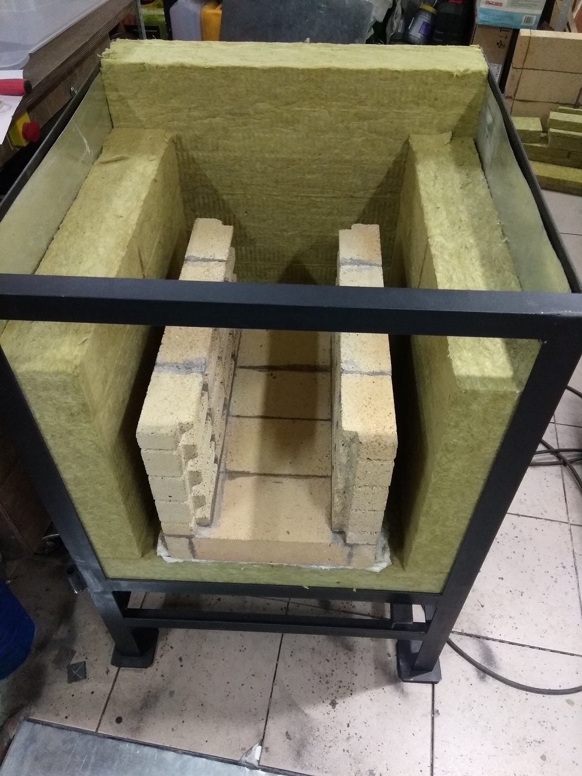

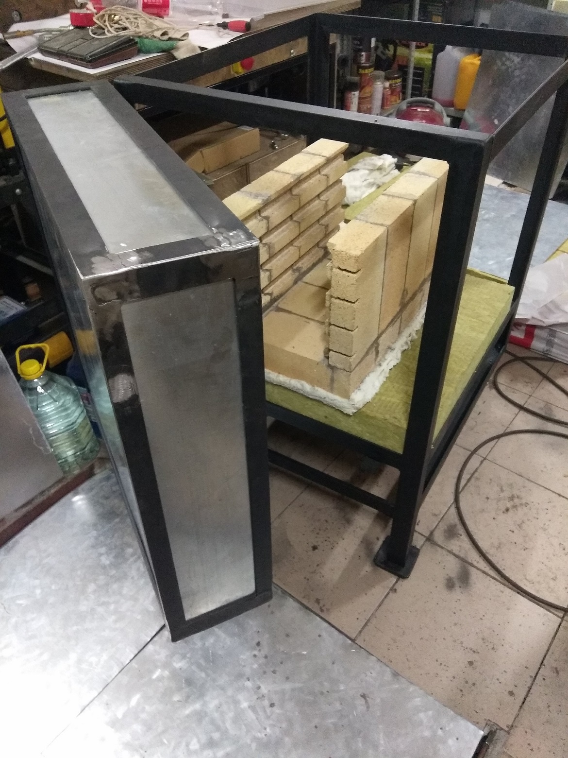

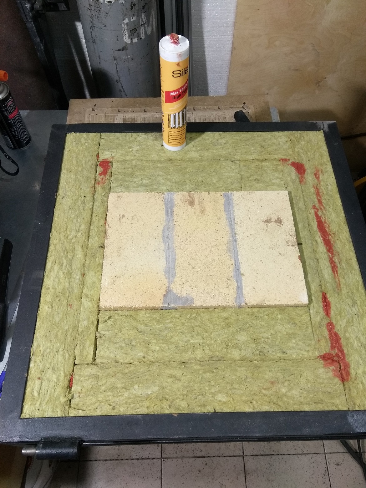

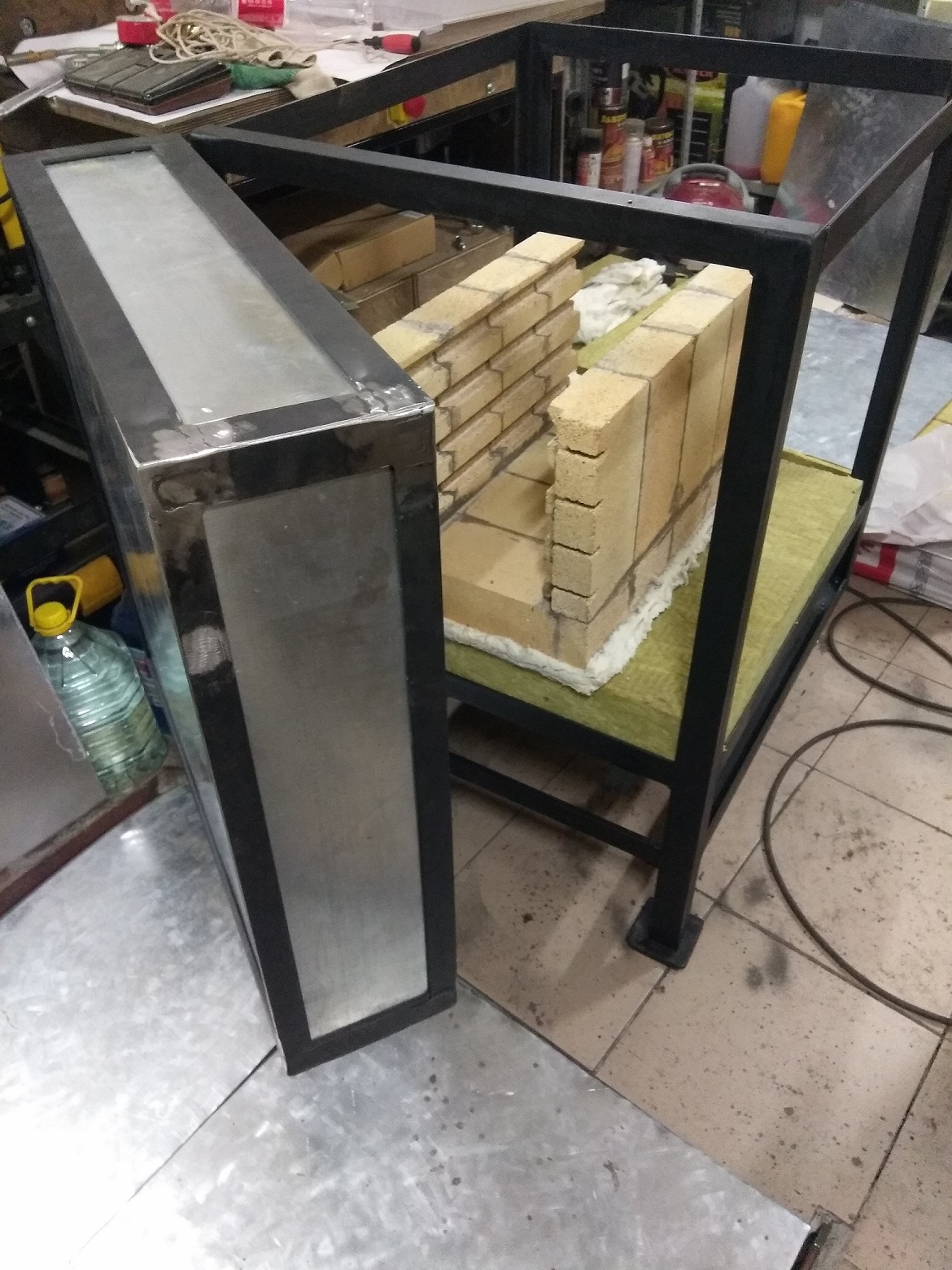

Пока неспешно собрал переднюю дверку.
Продумываю конструкцию замкА. Опять же токарка нужна. Знакомый токарь на заводе руку сломал и находится на больничном. Когда появится неизвестно. По объявлениям рядом токарей нет, либо мелочами не занимаются.
Проще в Чине токарный станок купить...

Я без токарки все сделал https://www.forumhouse.ru/posts/22711921/ https://www.forumhouse.ru/posts/23110057/ и здесь https://www.forumhouse.ru/posts/23110081/ Может пригодится......

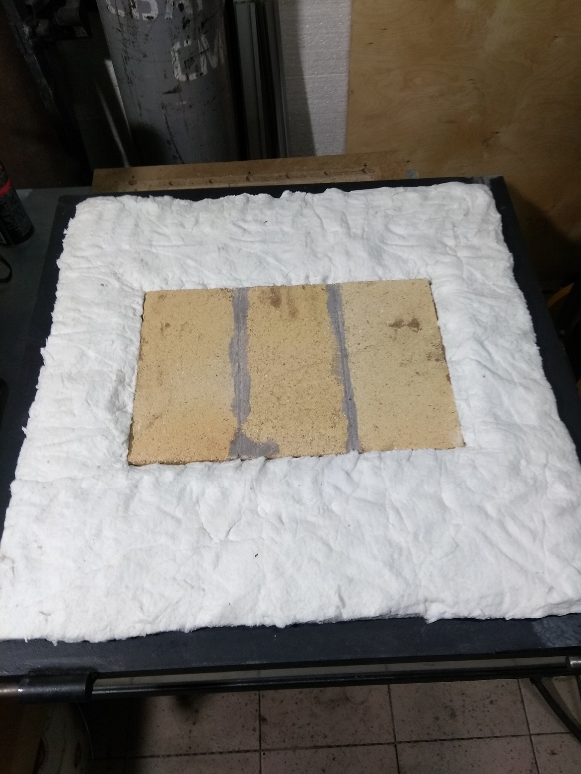

Провели испытание прочности швов мертеля Альтофос. По ГОСТу чистый сдвиг сделать не получилось, поэтому "сдвиг с отрывом", по приложению сил.... Smile Среднее значение получилось 5 МПа. По простому - три выпиленных кирпичика с пачку сигарет склеили так, чтобы средний кирпич торчал на половину своей высоты. При усилии в1,2 тонны один из боковых кирпичиков отскочил....Разрушение прошло по шву, что говорит, что силы сцепления с кирпичом выше чем, разрушающее усилие. Кирпичи нагревали до 1000 градусов. Для испытаний, самая "поганая" температура. Обычное вяжущее при таких градусах уже разрушается, а керамическая связь еще не образуется.
Шпаклевку жгли по разному, вплоть до 1380 градусов. Пытались заставить ее покрыться трещинами или отскочить от кирпича. В конце еще прессом придавили, до разрушения основы. Шпаклевка конечно тоже кончилась, но свои кусочки кирпича не покинула....
Таким образом: Шов слабее кирпича и это хорошо, в случае неравномерного нагрева футеровки без организации термошвов, трещина пойдет по шву, причем в самом напряженном месте. Разделать и устроить в этом месте термошев и футеровка обречена ходить долго, потому, что ее дефекты, образующиеся в процессе эксплуатации легко устранятся шпаклевкой..... Smile

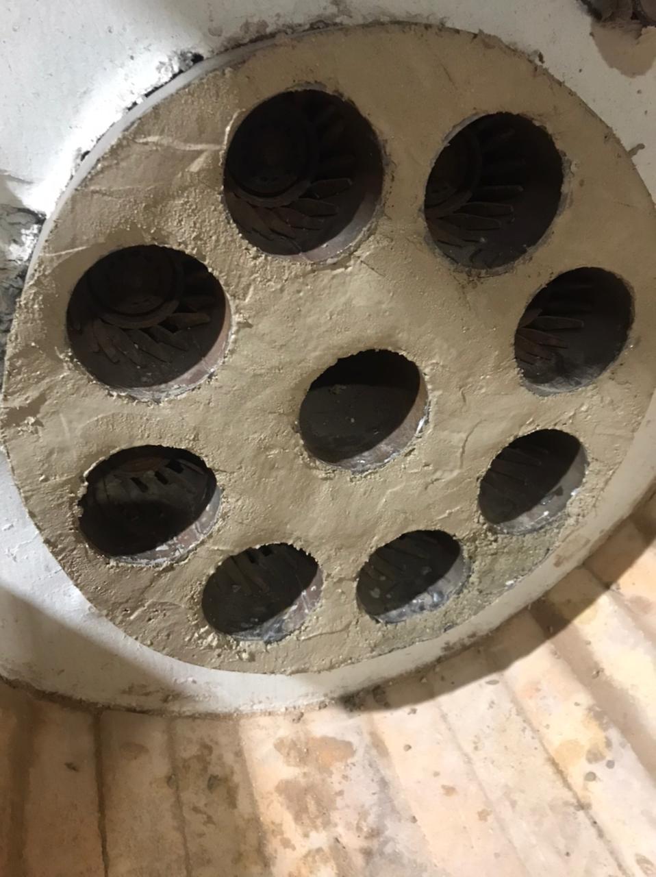

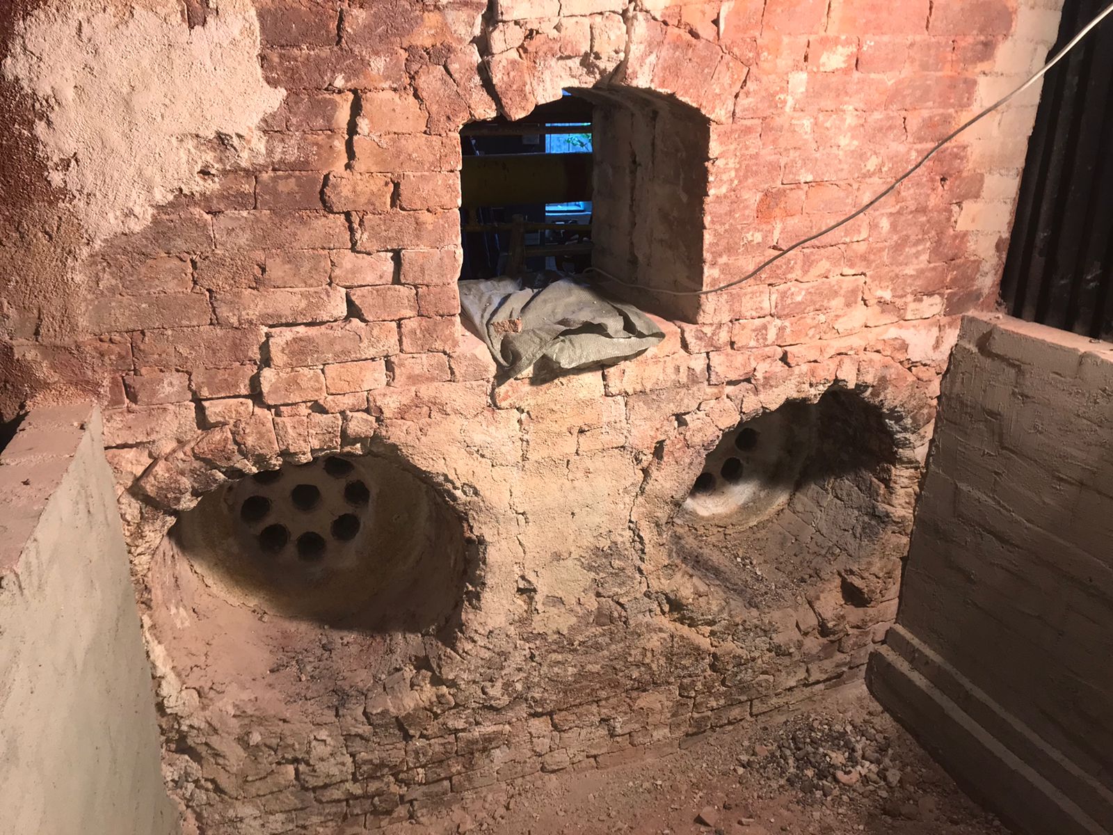

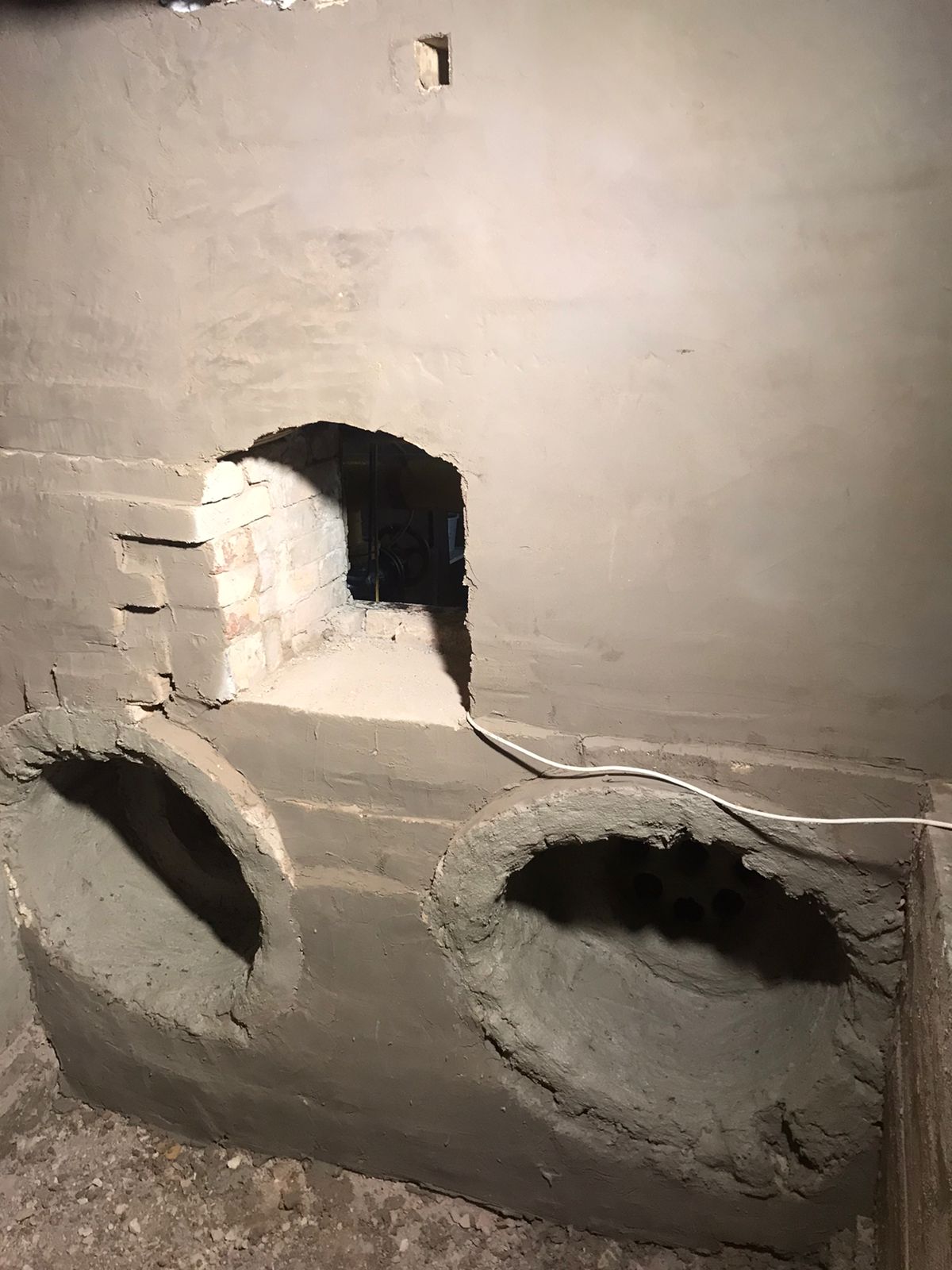

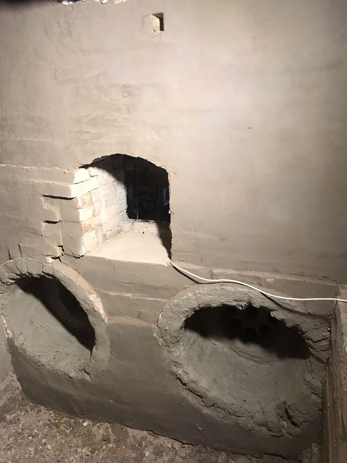

Переместили пост на Родину, ну хоть ссылка осталась. Однако надо показать, чего наделали за лето.

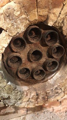

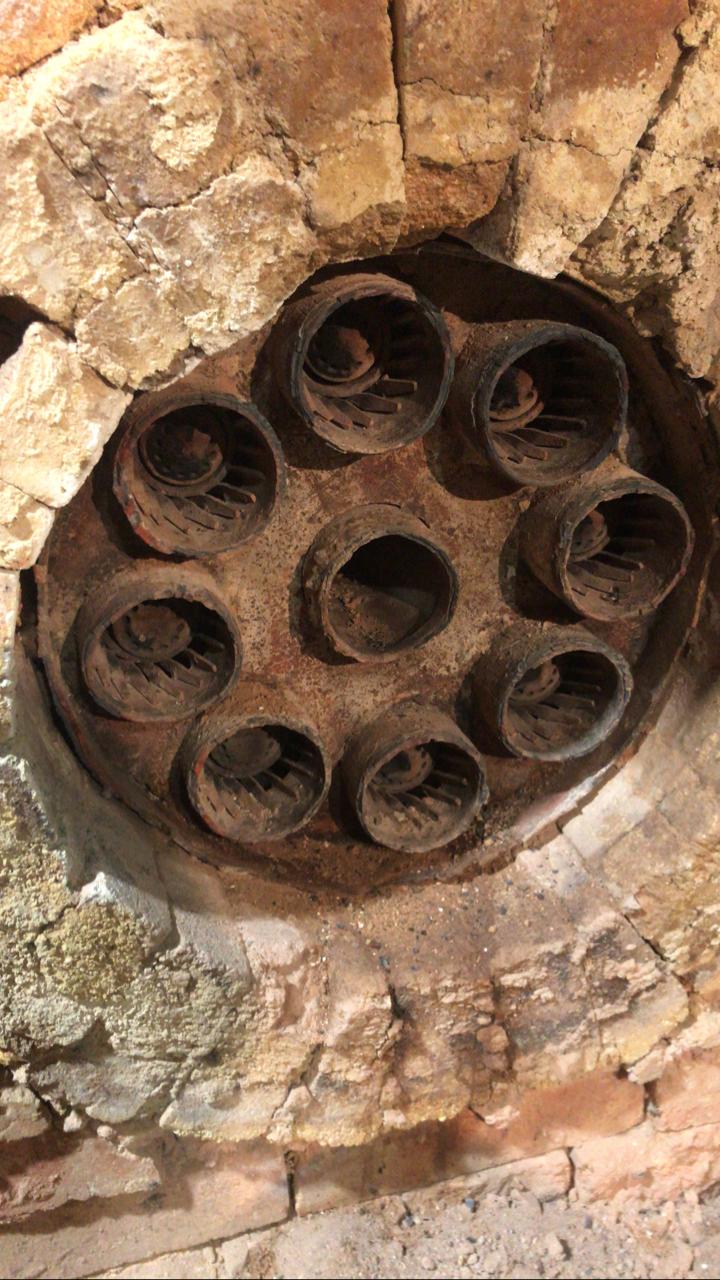

 Размер файла:  156.22 КБ
 Просмотров:  218 раз(а)
 Размер файла:  124.34 КБ
 Просмотров:  202 раз(а)
 Размер файла:  406.95 КБ
 Просмотров:  220 раз(а)
 Размер файла:  199.13 КБ
 Просмотров:  234 раз(а)
