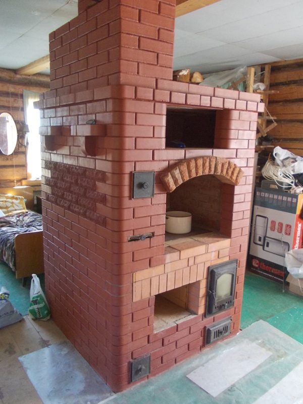

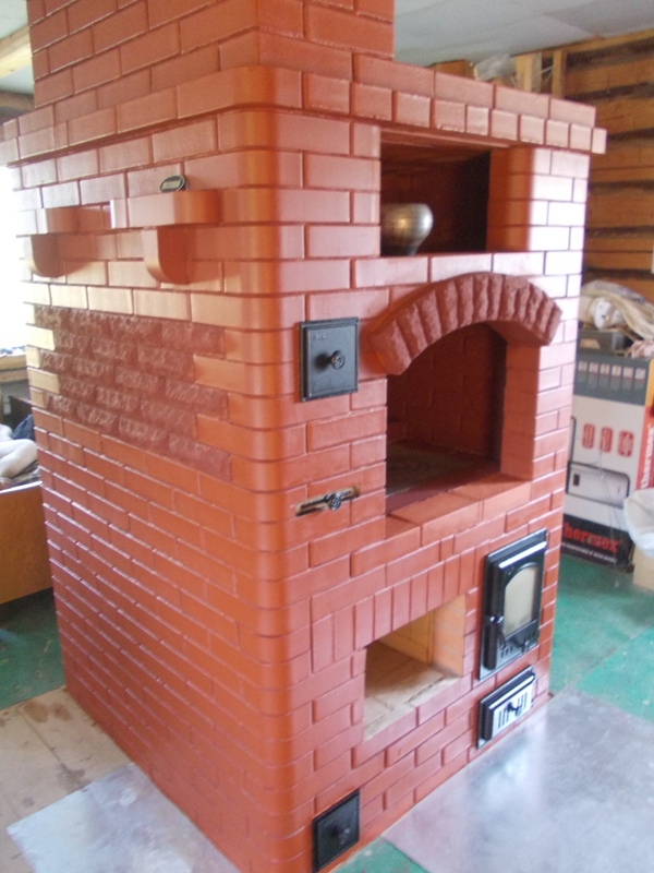

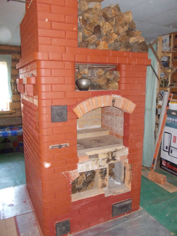

СообщениеДобавлено: Ср 13 Август 2014, 18:42 Ответить с цитатойВернуться к началу
Вернулся с ремонта покраска Силтек помогла закрыть свой косяк -выперло столб между хк и топочной дверкой +выпавшие из арки два кирпича

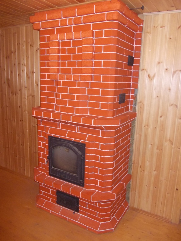

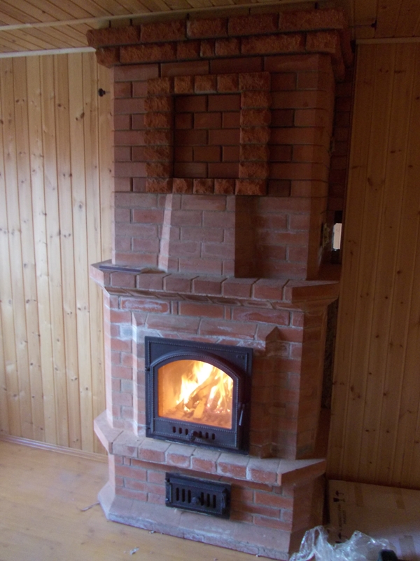

СообщениеДобавлено: Ср 13 Август 2014, 18:53 Ответить с цитатойВернуться к началу
переделка верха печи и закраска жутких выссолов сраскраской швов
