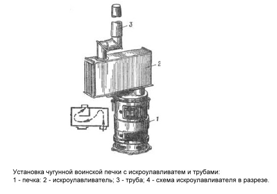

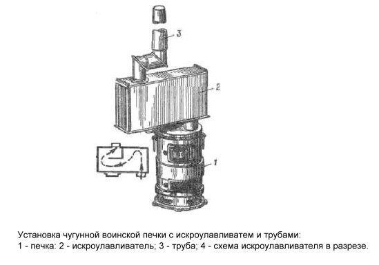

я же вам и вашим коллегам объясняю, что при построение печи по принципу колпака искроулавливатель не нужен, т.к. сам колпак и является искроулавливателем.
см. пример армейской чугунной печки
Ежели воный искрогаситель выполнить в виде бака с водой ,то решаем еще и проблему ГВС на даче по приезду в пятницу зимой
 Размер файла:  24.87 КБ
 Просмотров:  1462 раз(а)
