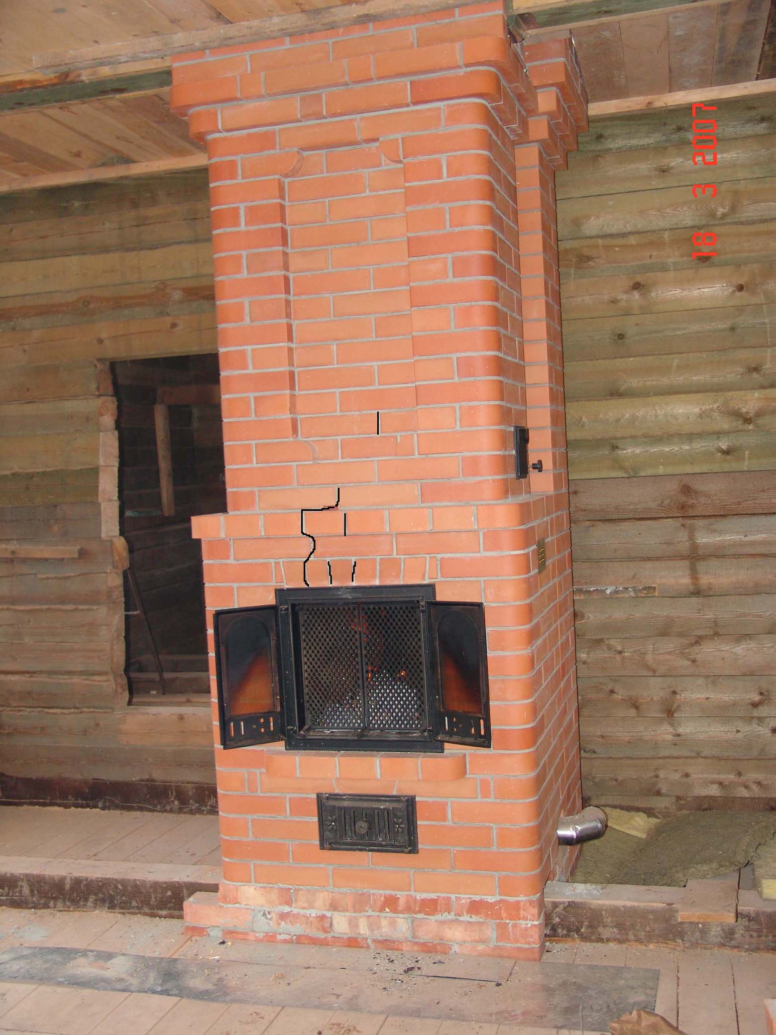

А недавно появились проблемы в 3-й печи (см. фото выше № 03-3 и 03-2): Трещины пошли от топки вверх , но только по швам. До этого раньше в средней части печи на лицевой стороне треснул один кирпич, его заменили, а через неделю пошли трещины по швам (от 1,5 до 3 мм). За ними виден огонь. Печь эксплуатировалась две недели в режиме топки целый день.
Но причина все-таки видится в плохом растворе, на который печник делал кладку. Знаю, что он добавлял цемент, использовалась синяя глина и шамотная глина.
Посоветуйте, каким составом (герметиком, мастикой, смесью и т.п.) лучше заделать трещины в печи.
Слышала о таких составах: Ветонит ТМ, Лакка, Мертель МШ28, паста Универсал, Гарант+, мастика Печник, клей плиточн. IVSIL-TERMIX, герметик огнеупорный BISON.
Какой из них лучше в этом случае употребить? Надо ли расшивать швы? Цвет швов также должен быть одинаковым с остальными.

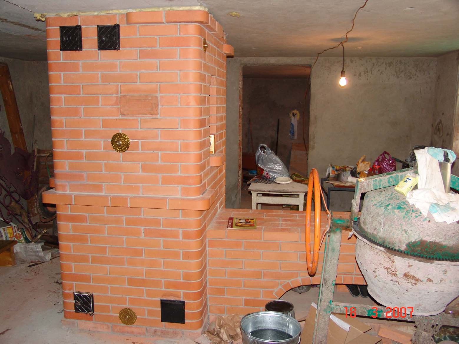

Новые фото (1 эт.)
Печь-плита с лежанкой на 1 эт.

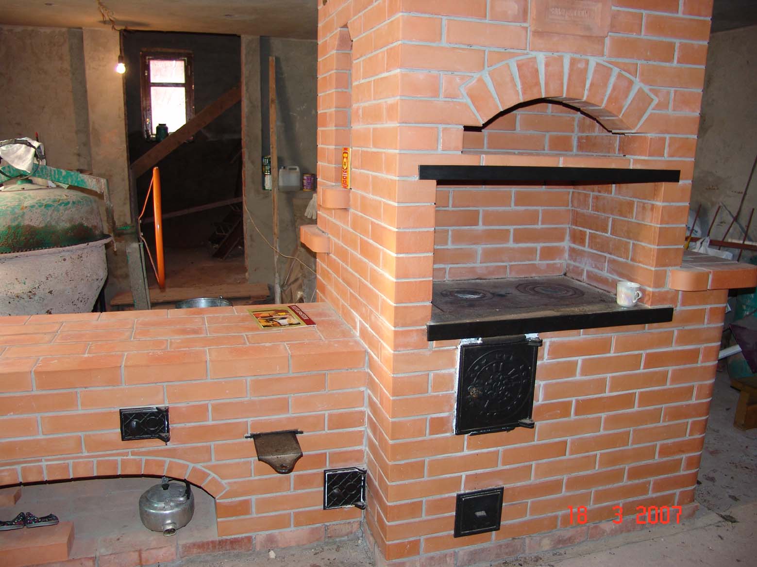

СообщениеДобавлено: Вс 20 Январь 2008, 11:32 Ответить с цитатойВернуться к началу
Та же печь со стороны духовки.
Печь-плита с лежанкой со стороны духовки
 Размер файла:  169.91 КБ
 Просмотров:  1452 раз(а)

На фото ниже печь ещё без трещин. Я прорисовала контуром где пошли трещины по швам.
печь с прорисованными трещинами 3 эт.
 Размер файла:  250.98 КБ
 Просмотров:  1396 раз(а)

СообщениеДобавлено: Вс 20 Январь 2008, 12:18 Ответить с цитатойВернуться к началу
лучше сейчас в копеечку, чем потом в рубль Smile
при правильной топке и организации процесса сжигания стекло должно оставаться чистым или выгорать в процессе
такая мощная топка должна быть обязательно футерована
я не заню как печник выполнял это, но самое нагруженное место всегда выше топочной дверцы, там где вы и показали трещины
решение: прежде чем что то предпринять, выяснить причину трещинообразования
попробовать устранить локальный нагрев в данном месте путем футеровки с прослойкой минеральным утеплителем
кирпичи, треснувшие заменить, горизонтальные швы расшить и заделать тем же раствором, на что клали печь, в вертикальные поставить мягкие прокладки из базальтового картона

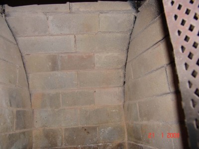

Это фото топки моей каминопечи.
Евгений, если возможно, уточните Ваш совет насчет футеровки.
топка каминопечи
 Размер файла:  146.4 КБ
 Просмотров:  1188 раз(а)

СообщениеДобавлено: Вт 22 Январь 2008, 18:15 Ответить с цитатойВернуться к началу
Даа, топка интересная...
Из-за неё передок и треснул. Sad

Топка имеет наклон вперёд, потому перед и принимает всю тепловую нагрузку, если нет защиты из шамота.

Топка сделана на финский манер.С наклоном вперед ,зуб как в камине,правда ваша.По углам сажа,сталкивался с таким.

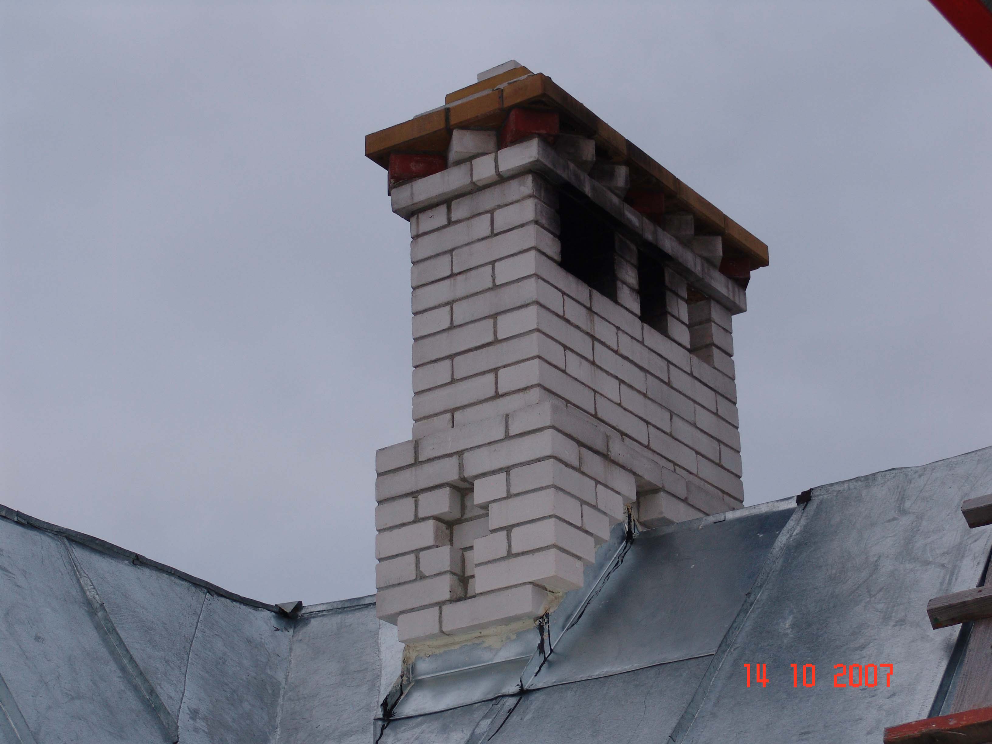

Может ли кто-то подсказать: при установке газового котла разрешат ли газовщики использовать существующий дымоход, если в нем три хода и один зарезервирован был при постройке печи под котел?
Дымоход длиной более 12 м. : два хода используются 4-мя печами, а третий пока для вентиляции.
Вообще, какие требования к существующим дымоходам при установке газ. котла?
труба. справа выход для котла.
 Размер файла:  337.34 КБ
