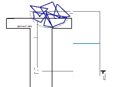

Только слив из таялки надо делать сбоку, или через перелив, что б лед плавал при таянии. Примерно как на рисунке, а остаток воды при консервации вычерпать не проблема через "ледеприемник", впрочем если это "толстостенная полусфера", то её не раздавит при переливе на 0,5...2/3 высоты полусферы - лед замерзая будет приподниматься )

Имеет смысл установить половину бочки, разрезанную вдоль оси, над печкой. Она никогда не лопнет. И трубу пропустить через нее.
Сыпь снега сколько хочешь...

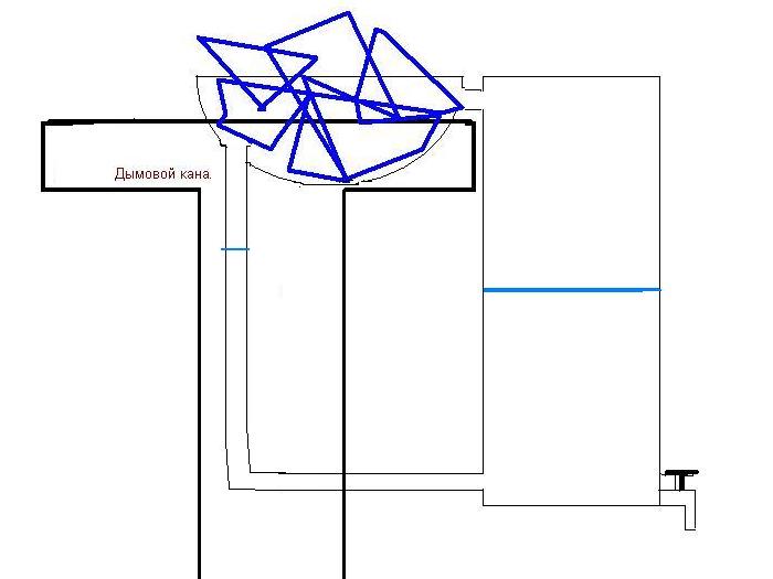

Полусфера выбрана именно из соображений невозможности раздавить при замерзании. Так что в ней воду можно оставлять.
А при растопке по трубе будет стекать холодная вода, и ее охлаждать.
После заполнения системы начнется циркуляция.
Это то как раз понятно... Интересно, что при циркуляции направление движения жидкости обратно направлению её движения при таянии. - работает на 5+
А вот в этот период топить наверное придется в щадящем режиме..., а то получим пар вместо воды )) - Количиственную сторону идеи надо просчитывать ) А это скучно...
К тому же для охлаждения регистра на старте придется отказаться от "Плавания льда"- вернуть регистр в центр полусферы и убрать переливную трубу, что делает "плавилку" менее производительной.
Но без воды можно заменить полусферу на конус - это плюс...

Валерий Петров
Сообщения: 1085
Регион: Россия
СообщениеДобавлено: Ср 14 Март 2007, 16:01 Ответить с цитатойВернуться к началу
Пар вместо воды, поднимающийся на лед - это не так уж и плохо по моему. Паровая струя ускорит плавление льда. А пароконденсатор достаточно заменить крышкой из второй части полусферы. Smile

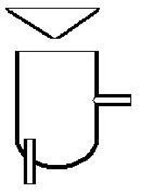

Францыч писал(а):
Для запуска печи ведро воды (канистру) можно и принести (привезти) с собой. ...
Тогда переливную трубу можно оставить, но при первой загрузке льда доливать воду "по горлышко". Тогда так (Из старого широкого огнетушителя (такие в автобусах видел D~200мм), к тому же ведра не понадобиться - литра 4..5, наверное
