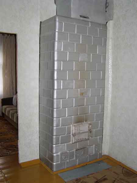

Вот как обещал. Кафельная печь у соседа.
Размеры разумеется недостаточны для полноценного отопления трех комнат, но данная печь предназначена для использования в межсезонье, когда уже холодно, но центральное отопление еще не включено. Используется печь в основном в Сентябре-ноябре для поддержания комфортной температуры в квартире общей площадью 25 кв.м. Топится она не чаще одного раза в сутки.

Вот как вариант еще одна кафельная печь. Сразу скажу, что изделие не мое, просто рассматривал возможность ремонта. Был хороший перетоп и надо было заменить часть лопнувших изразцов.

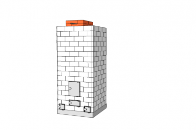

Предлагаю вашему вниманию проект изразцовой печи в Скетчапе.
Такие печи часто у нас заказывают и часто приходится строить. Конструкция очень простая, хотя и не без недостатков. Ранее в этой теме я выкладывал фотографии печей построенных по этому проекту. Интересно будет узнать, что предложат форумчане по модернизации этой печи. Кто-то еще строит подобные?
Строго не судите, в проекте имеются ошибки, но я только еще осваиваю программу. На составление проекта ушло едва ли не столько времени сколько уходит на постройку ее в кирпиче.

Вова, неплохо, стандарт жанра.
Печь противотока, с двумя подъемными каналами.
В таком варианте возможно "закливание" одного и от этого неравномерность нагрева угла, хотя в связи с тем, что печь небольшая, этот "косяк" практически не заметен потребителю.
Подъемные каналы лучше уменьшить в сечение и сделать с возможностью регулировки, пусть лучше газы "тормознутся" в опускных, выполнив свою роль противотока, а в подъемном и в трубе увеличить скорость до 4 м/с.
Вообщем добавить еще СШ и катализатор Very Happy
и будет полная модерни-заДция.
Неплохо еще и в кафеле добавить фото Smile

Подъемные каналы делаю действительно уже. Некоторые делают в топке свод, тогда можно использовать печь для выпечки, иногда вставляют духовку чугунную, встречаются с каменной засыпкой.
Вот пожалуй и все "модернизации" встреченные мной в практике ремонта подобных печей.

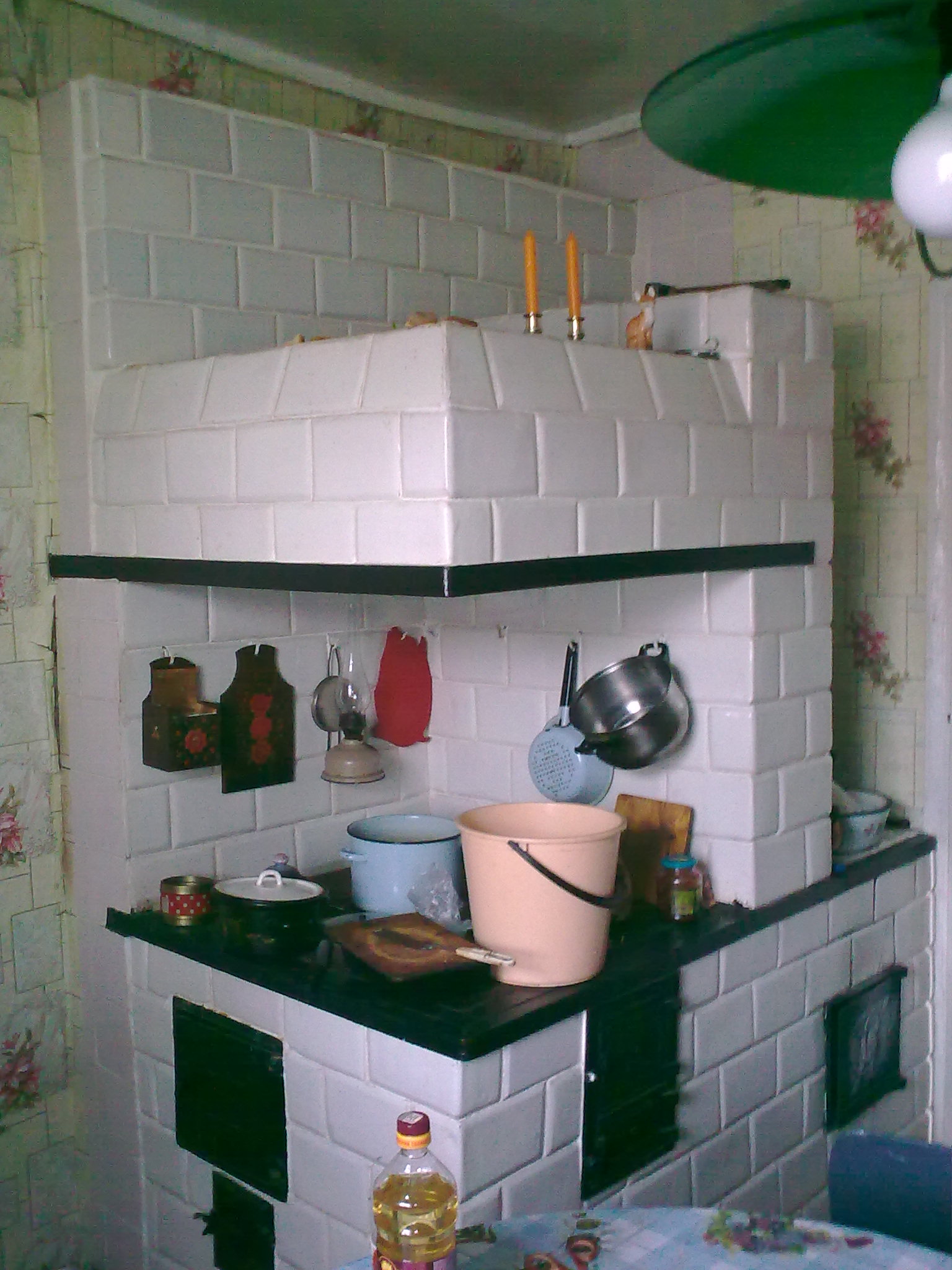

Исправляюсь Confused
Это моя первая печка. Стоит уже почти 20 лет.
Высверлены отвертия в топочной дверце для ВВ и её охлаждения - всё как положено. Very Happy
vova230
СообщениеДобавлено: Вс 10 Октябрь 2010, 22:39 Ответить с цитатойВернуться к началу
Дырки в дверке заводские. Дверка польская, производство где-то еще довоенное. Печка строилась на месте старой Русской и из материала от той же печи.
