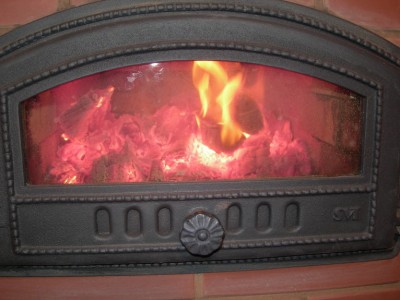

Верхнее горение

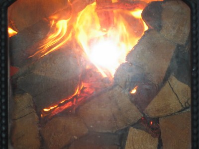

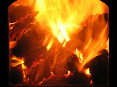

Вот именно горение сверху при верхнем розжиге выглядит примерно так, как на фото в приложение., а газовый анализ как в отчете по ОИК ХК в Полушкино http://forum.stovemaster.ru/viewtopic.php?p=34324#34324
Фаза розжиг
 Размер файла:  137.77 КБ
 Просмотров:  1034 раз(а)
Фаза активного горения
 Размер файла:  136.7 КБ
 Просмотров:  995 раз(а)

Это сухие дрова горят при плотной загрузке, а мокрые попробуйте так разжечь...
В колодце это получается лучше... с фитилем, который горит сверху донизу и сушит дрова Very Happy
Дед Юра
СообщениеДобавлено: Пн 22 Ноябрь 2010, 08:34 Ответить с цитатойВернуться к началу

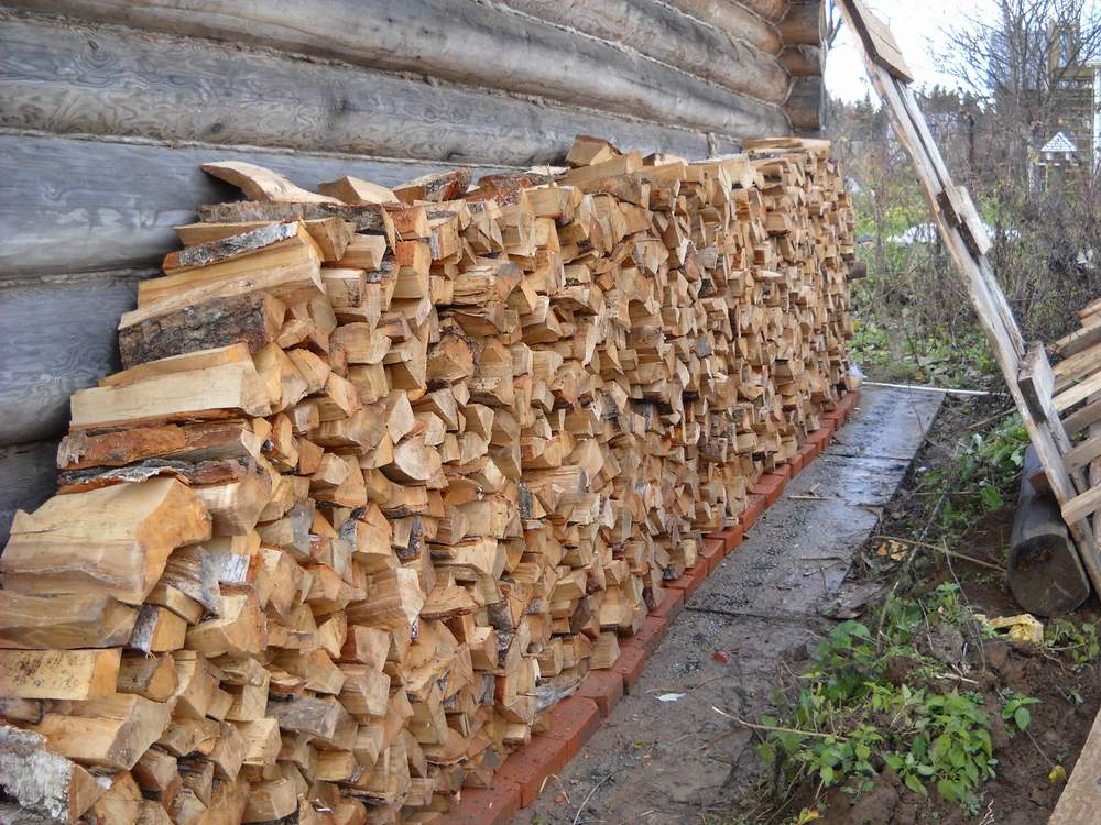

В данном случае горят дрова 20% влажности, т.е. вылежанные в сарае около 1.5 лет.
Не думаю, что в вашем "колодце" за 10 сек. дрова успеют высохнуть. В вашем варианте просто нижний розжиг дров, уложенных колодцем изнутри.
А дрова надо применять влажностью не более 25% - это как бензин для машины, не ниже рекомендованного заводом-изготовителем.
Не думаю, что в вашем "колодце" за 10 с дрова успеют высохнуть. В вашем варианте просто нижний розжиг дров, уложенных колодцем изнутри.
Евгений, я с Вами полностью согласен, но мы живем в России, и топим тем, что дают.
А в основном дают строительный мысор, или свежесрубленные поленья...
Осознание необходимости двухлетней выдержки поленьев приходит Хозяину позднее Crying or Very sad

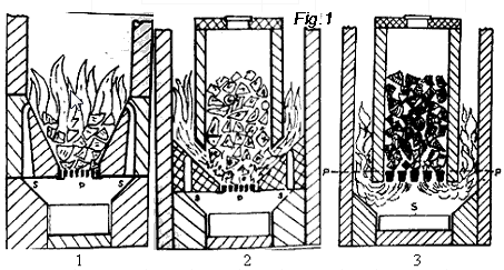

Существует несколько принципов построения топливника для горения топлива. Например, К.Мякеля (Печи и камины) приводит следующие, показанные в приложение:
1 - принцип верхнего горения,
2 - принцип нижнего горения,
3 - принцип обратного горения.
На рисунках,
буквой Р - обозначена подача первичного воздуха,
S - вторичного воздуха.
Получается - верхнее горение и верхний розжиг, традиционно нижний розжиг при верхнем горение.
Принципы построения топливника
