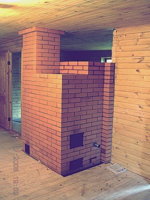

Второй колпак не повредит, если котлом будете пользоваться постоянно.
В том варианте, что предложил, не утепляя котел, печь прогреет практически весь первый этаж, ну если что в санузле будет немного прохладно Smile
Частично тепло из холла пойдет наверх через лестницу, ну а комнаты второго этажа - от водяного отопления.
Котел в центре дома 8х7 метров
