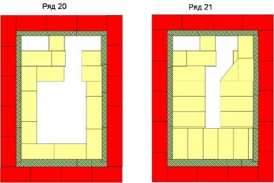

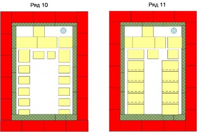

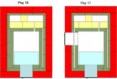

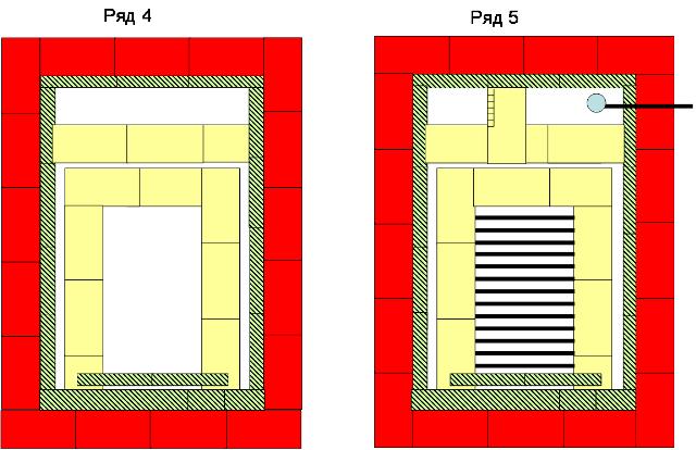

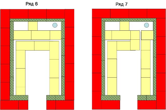

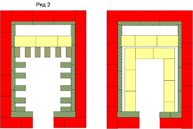

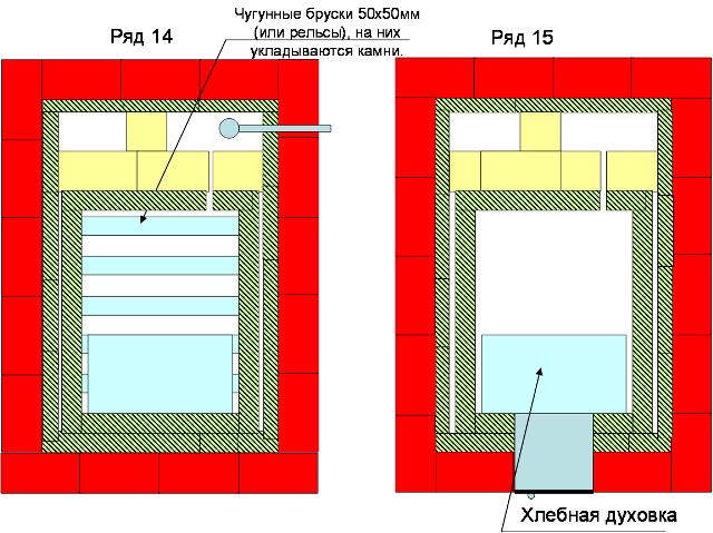

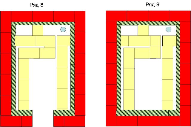

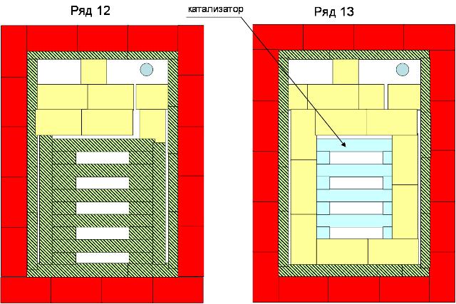

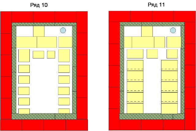

Добрый день, Уважаемые печники!
По ходу изучения основ русской бани немного переделал планировку бани, то есть подготовил планировку с увеличенными размерами моечной и парной. Из-за того, что фундамент уже был залит до этого пришлось изменить проект печи. Топка теперь находится с другой стороны и внутрянка у печи из огнеупорного кирпича.
Большая просьба покритиковать конструкцию. Может я чего-то не учёл. Smile
С уважением, Александр.

Михаил Маркин
Сообщения: 606
Регион: Владимир
СообщениеДобавлено: Вт 21 Июль 2009, 21:55 Ответить с цитатойВернуться к началу
Александр, не очень понял, 14-15р. Вы рисуете бак для камней, а на 18р. дверца для периодического действия?
Каменку, на мой взгляд, лучше по периметру, перевязать, если всё же остановитесь на печи периодического действия.

Да, действительно, Евгений Викторович, правильно говорит. Хочется и периодическую и постоянную. Одно пугает от периодики, это то, что стены парилки сажей покроются со временем. Но и плюс в том что камни намного горячее.
Вопрос с Михаилу Евгеньевичу.
Что значит перевязать каменку по периметру?
Александр Румянцев
Зарегистрирован: Чт 9 Апрель 2009, 10:16
Сообщения: 62

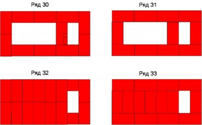

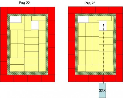

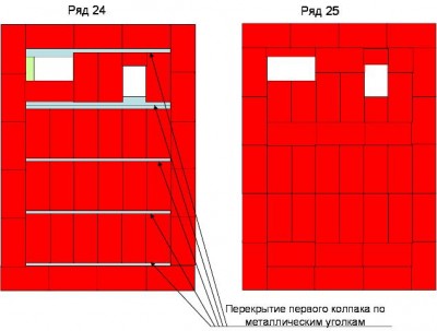

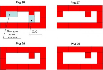

СообщениеДобавлено: Пт 31 Июль 2009, 15:38 Ответить с цитатойВернуться к началу
Ну раз ответа нет, попробовал самостоятельно доделать перевязку каменки. Остановился на каменке периодического действия. К сожалению, квота по закачке закончилась, поэтому меняю предыдущие рисунки начиная с 12 ряда.

18-19ряд... и окончание...

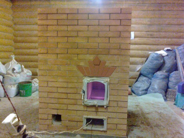

СообщениеДобавлено: Ср 22 Сентябрь 2010, 13:01 Ответить с цитатойВернуться к началу
потихонечку строю свою банную печь...
Smile
http://s56.radikal.ru/i152/1009/17/368e407a06df.jpg
http://i064.radikal.ru/1009/9f/d2809d50d833.jpg
http://s40.radikal.ru/i089/1009/06/4ac24af356d5.jpg
http://s001.radikal.ru/i194/1009/6b/cc53b2db14eb.jpg

СообщениеДобавлено: Ср 6 Октябрь 2010, 09:51 Ответить с цитатойВернуться к началу
Дело движется, но не быстро. Перекрываю каменку. Работать приходится с 22-00 до 01-00. Дети, жена...
У меня вопрос к опытным печникам.
Две трети огнеупорной оболочки печи сложил на просроченном Ветоните.(14 мес. с даты упаковки). Узнал об этом только после того как поработал на свежем. Раствор быстро засыхал на шамоте. Выдавить при укладке кирпича его практически не удавалось, но после сушки эл. ТЭНом судя по лещадке в колпаке и подъёмном канале вроде химически схватился. Новая паста (фасовка в сентябре 2010) очень пластичная, хорошо выдавливается и заполняет шов при укладке кирпича, шов получается как написано в инструкции 1-2 мм. И схватывается очень быстро, буквально на следующий день, при работающем в печи ТЭНе, паста застывает как камень.
Вопрос: Насколько критично влияние срока годности Ветонита на его свойства и стойкость в печи?
Александр Румянцев
Сообщения: 62
СообщениеДобавлено: Ср 27 Октябрь 2010, 14:22 Ответить с цитатойВернуться к началу
Сушу с помощью плитки уже недели три. За это время печь прогрелась. Наружние стенки умеренно тёплые. Пока строю трубу (шестерик с нерж трубой на 200мм). Высота трубы 4,5 м от распушки.

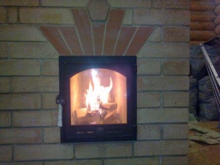

СообщениеДобавлено: Чт 28 Октябрь 2010, 08:10 Ответить с цитатойВернуться к началу
Сегодня ночью звёзды подсказали, что надо начинать сушить с дровишками.
Загрузил кГ два сухой берёзки и вперед.
Ребята, какой кайф, когда первый раз растапливаешь печь построенную своими руками первый раз!!!!!! Растопка с пол-оборота. Через две минуты закрыл ЗЛХ и печь продолжила свою "весёлую песенку". СУПЕР!!!! Razz
ОГРОМНЕЙШЕЕ СПАСИБО ИГОРЮ ВИКТОРОВИЧУ КУЗНЕЦОВУ за продвижение системы СДГ в массы.
БОЛЬШОЕ СПАСИБО всем кто помогал и делился знаниями.
ИГОРЮ АЛЕКСАНДРОВУ, ВЛАДИМИРУ ЧЕЛПАНОВУ, АЛЕКСАНДРУ ЗАМАШКЕ, ЕВГЕНИЮ ВИКТОРОВИЧУ КОЛЧИНУ, АНДРЕЮ ИВАНОВИЧУ ИЩЕНКО ОГРОМНОЕ СПАСИБО ВАМ, РЕБЯТА, ЗА ПОМОЩЬ В ПОСТРОЙКЕ ПЕЧИ!!!
