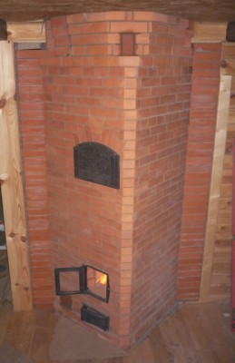

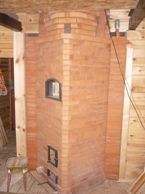

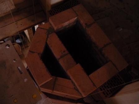

Не раздавит ли печь 2-го этажа с трубой арку над хлебной камерой?

Отопительный щиток 2-го этажа
