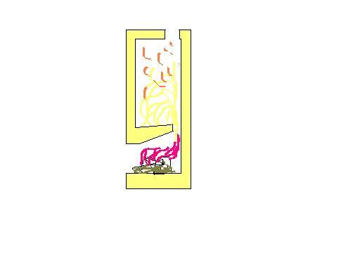

"Концепт" "древних ариев" применим и для всех типов каминов, как закрытых так и открытых. Не нужно короба декоративные мудрить, а дайте газам закончить реакцию в камере сгорания.

и в чем отличие?

СообщениеДобавлено: Вс 24 Октябрь 2010, 12:11 Ответить с цитатойВернуться к началу
и в чем отличие?
Низкий поклон партнёрству и респект Игорю Викторовичу за его труд. Полностью поддерживаю концепцию СДГ. Благодаря партнёрству лично я многие темы понял и узнал быстрее, но нельзя не отметить некоторые недостатки в этой схеме.
1. Как уже давно известно науке, для горения угарного газа нужно:
а) температура воспламенения 600-658С;
б)Содержание газа в смеси при максимальной скорости распространения 41см/сек 74% верхний предел и 12,5 нижний предел. Для водорода 530-590С при скорости 267см/сек 74% и 4%соответственно.
В связи с этим, нужно направлять газы для качественного и полного смешения через одно круглое отверстие, имеющее желательно форму "Вентури". Газы пролетают через сужение и в расширяющемся вылете все реакции окисления как для угарного газа так и для летучих углеводородов завершаются, на выходе мы получаем конечные продукты и тепло которое аккумулирует развитая поверхность камеры сгорания. При рассеивании процесса в объёме газы не имеют возможности полноценно смешаться.
2. Вторичный воздух при "концепте" "древних ариев" не подаётся. То что нужно для горения вначале подаётся с избытком. Не вступивший в реакцию кислород продолжает смешиваться с угарным газом и с летучими и на подходе к сужению смешивается уже как надо. Благодаря сужению увеличивается концентрация смеси, на расширении возникает интенсивная турбулентности. Всё это вместе доводит реакции до конца. Лишний воздух в воронку не попадает - его туда не пускают. Топка саморегулирует себя.
3. В схеме объём камеры сгорания, той что над катализатором по схеме слишком мал.
4. Красота в простоте.

vova230
СообщениеДобавлено: Вс 24 Октябрь 2010, 14:10 Ответить с цитатойВернуться к началу
А вот как определить величину этой камеры сгорания над камином? Очень большую делать не всегда возможно, а вот чтобы и декоративно и правильно, то как?

СообщениеДобавлено: Вс 24 Октябрь 2010, 15:32 Ответить с цитатойВернуться к началу
Объём камеры должен быть больше топки на 30%-200%, в зависимости от формы самой топки и имеющихся условий. Вывод эмпирический.

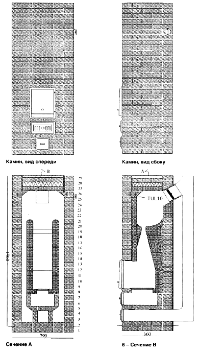

Вот то то и оно. Надо построить сотню моделей, чтоб вывести зависимость.
Может к "финскому пртивотоку" бросить взгляд Very Happy
Вова, выше был даден топливник и принцип первого колпака конструкции И.Кузнецова.
Традиционный "финский противоток"
Дана схема открытого камина с большим дымосборником... А с чего она будет прогреваться? Ваша схема с двухярусной русской печью мне больше понравилась!

Спасибо. Понятно, значит я строю печи подобные финскому противотоку. Надо будет подумать, может сделаю по предложенному выше рисунку. Возможно так будет еще лучше чем есть у меня.
Сообщения: 10154
СообщениеДобавлено: Вс 24 Октябрь 2010, 19:13 Ответить с цитатойВернуться к началу
Да, но не забывай, что у Кузнецова топка и конвективная система нижнего яруса объединены через СШ и представляют собой колпак с топкой.
Дровишек мало нарисовал. Принципиально точ такая же схема. Прогреваться будет за счёт полного сгорания газов в камере сгорания, по вашему в "дымосборнике". Дыма здесь не будет, за короткое время с начала затопки.
Главное - не забывать о том, что эта схема выполняется из шамотного легковеса 1,1 Снегирёвского завода изготовленного на выгорающих добавках. Вроде они на целлюлозе его делают.
