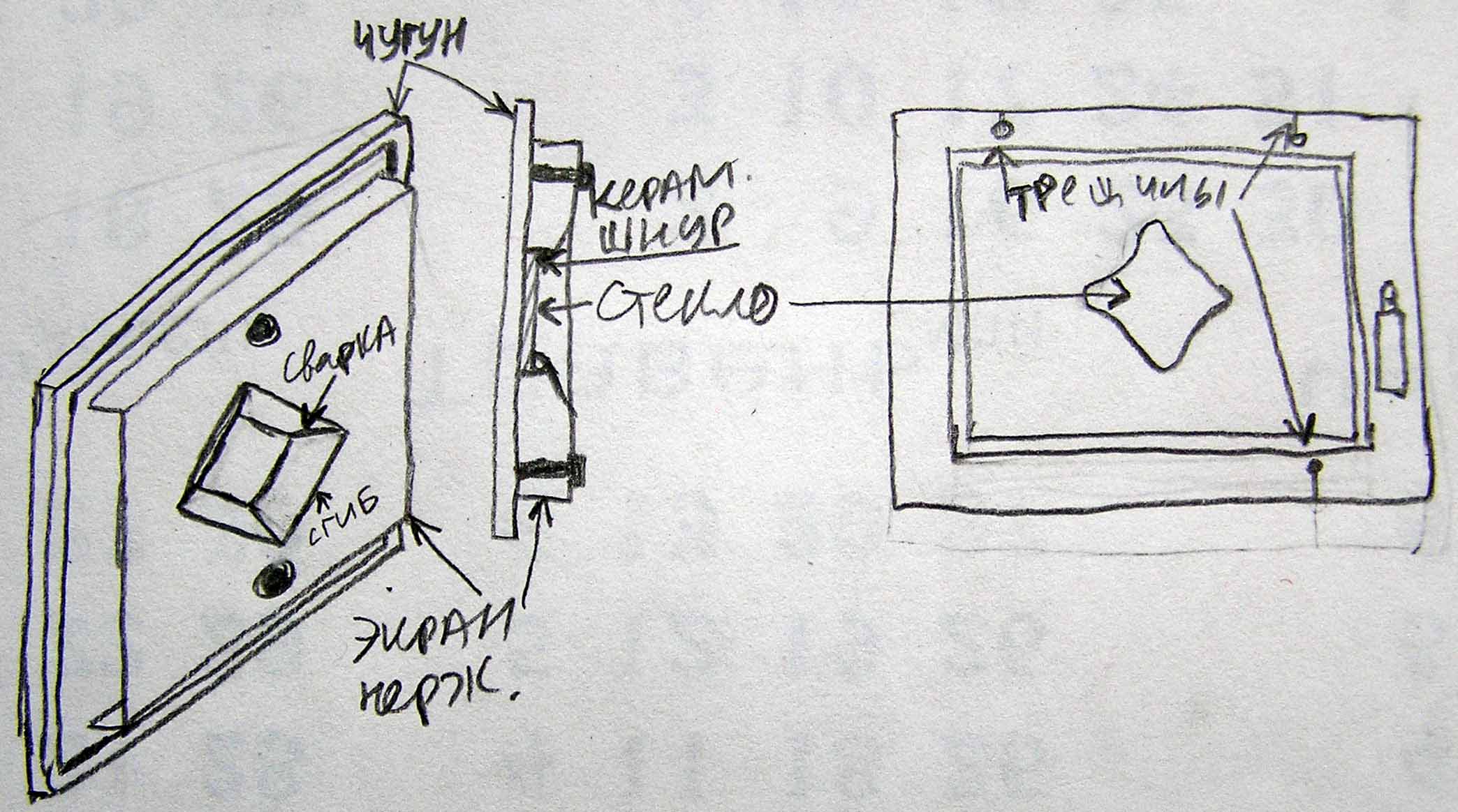

Да, нелегкая это работа Twisted Evil. Вот возник вопрос, дверца новая, я тут борюсь с пол-миллиметровыми щелями, а не покоробит ли её после начала эксплуатации? К тому же у неё обнаружились трещины 3 штуки по 2-3 см от краёв внутрь. Концы трещин я засверлил, дырки заделать не вопрос ,но как поведёт себя изделие при первой нормальной топке? Да, еще с учётом окна и экрана.
Может сразу из Ст3 сделать дверь(у нас другие - очень тяжко), а рамку оставить?

Алекс_Н, покажите на схеме Ваши задумки, тогда обсуждение будет более предметное.

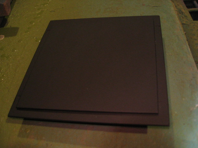

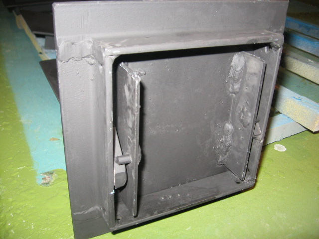

Фотки этой дверцы выкладывал на первой странице, примерные формы окон там есть. Мне больше нравится 4-конечное, Поэтому схему рисовал под него. С внутренней стороны есть бортик шириной около сантиметра, который по идее должен притираться к рамке, чего не было сделано, и кривизна была такая, что надо было спиливать пол-тлщины дверцы. Хотя рамка сравнительно ровная. Я долго думал что с этим делать(покупал далековато, менять ехать смысла не увидел, т.к. все они одинаковые, выбрать сразу не было возможности), решил наплавить в нужных местах электросваркой, электродами по чугуну ЧС-4, московского "Спецэлектрода". В результате этого появились трещины, хотя я грел дверь перед сваркой на открытой электроплите, думаю градусов 150-200 было. Электроды, кстати для холодной сварки(думаю 200 градусов - это для чугуна холод). Ну в общем, наплавил, сильно уменьшились щели, но для полного спокойствия надо, наверное на заводе станком плоскость выводить(если не залупят несуразную цену).
Но вопрос в другом, стоит ли дальше вкладывать время и деньги с учётом трещин и изначально кривого литья?
Схему прилагаю.
Есть мысль оставить только рамку и сделать, как в начале темы описывал.

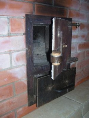

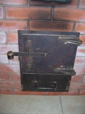

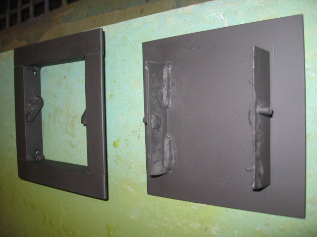

Сложили печку Александра Бацулина,в той теме и фото,здесь представлю по просьбе Андрея_Алексеевича самодельные дверцы.Прочистные-по образцу финских,снимаются вверх.Рамка-25 уголок,дверка,СТ 3мм.
Дверка топочная,нерж.4мм

Другой вид(почемуто по несколько фото не добавить)

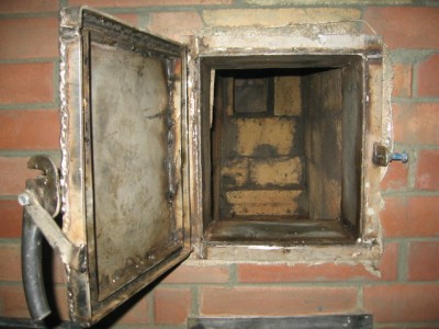

СообщениеДобавлено: Ср 24 Август 2011, 10:32 Ответить с цитатойВернуться к началу
Ещё..

На фото не самая удачная дверца,несимметричны зацепы (ф 6мм),но на работу не влияет.Фото дверки топочной не приложить,1627 кб,а уменьшать не умею..

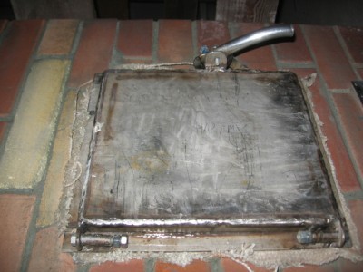

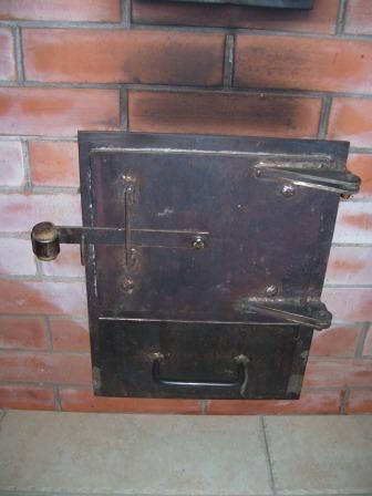

Взаимно выкладываю "находки":
она-же, петли более детально.
 Размер файла:  24.22 КБ
 Просмотров:  1242 раз(а)
банная дверца самоделка...
"герметик" - листовой асбест...
 Размер файла:  25.49 КБ
 Просмотров:  1099 раз(а)

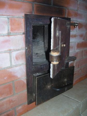

Сделал снимки установленной дверки.Попробую приложить.
 Размер файла:  177.26 КБ
 Просмотров:  1247 раз(а)
СЕРГЕЙ СЛАВЯНИН
Зарегистрирован: Сб 19 Март 2011, 14:52
Сообщения: 13
СообщениеДобавлено: Сб 27 Август 2011, 10:26 Ответить с цитатойВернуться к началу
Дверка сделана вместе с фартуком,ещё не эксплуатировалась,обёрнута несколькими слоями асбеста.
