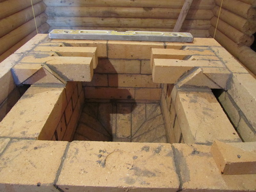

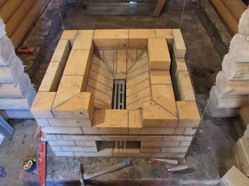

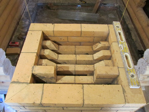

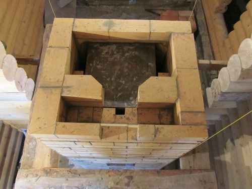

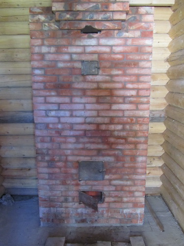

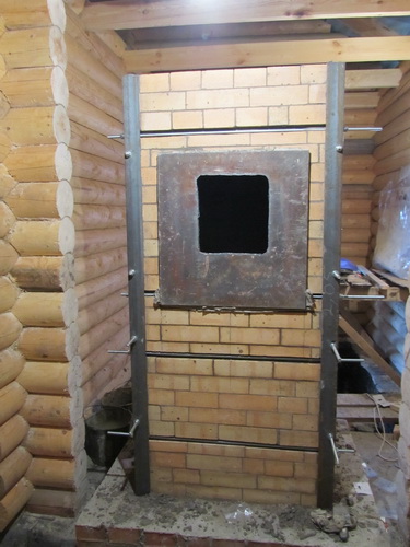

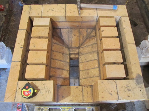

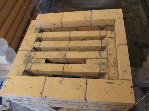

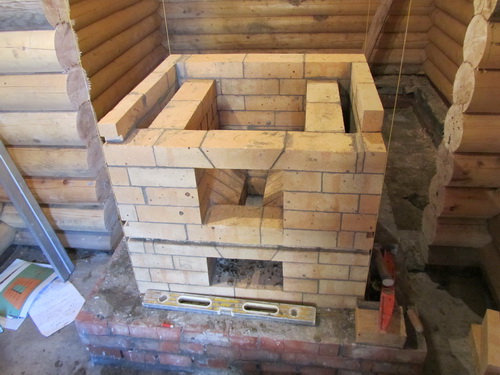

СообщениеДобавлено: Вс 19 Июнь 2011, 08:16 Ответить с цитатойВернуться к началу

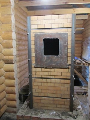

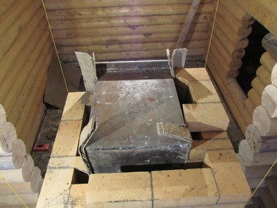

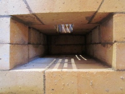

Сделал данную конструкцию с незначительными изменениями. Печь в дальнейшем под отделку, нормального печного кирпича у нас в Омске пока нет.

СообщениеДобавлено: Вс 19 Июнь 2011, 08:18 Ответить с цитатойВернуться к началу
За один раз все фото не входят.

СообщениеДобавлено: Вс 19 Июнь 2011, 08:19 Ответить с цитатойВернуться к началу

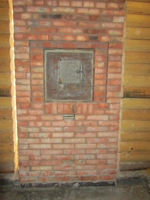

Еще фото.

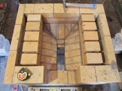

И еще.

СообщениеДобавлено: Вс 19 Июнь 2011, 08:24 Ответить с цитатойВернуться к началу

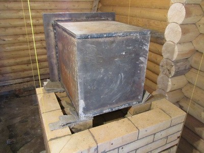

И последние фото. Кирпич ну очень отвратительный, разбеги в геометрии до 5мм, весь кривой и косой, как говорится что есть из того и кладем.

С интересом слежу за Вашими работами мне нравится все, кроме вида железа в бздунье.
Почему не сделать облицовку из, как Вы его называете, щелевого кирпича? Да с фигурными елементами - сказка. Конечно если заказчик потянет...
Александр-та
Сообщения: 867
Регион: Омск
СообщениеДобавлено: Вс 19 Июнь 2011, 09:14 Ответить с цитатойВернуться к началу
Заказчик не дотягивает до таких элементов (такую железяку он сам предоставил). Как сделает отделку попробую заснять, в следующем году буду делать ему уличный печной комплекс.

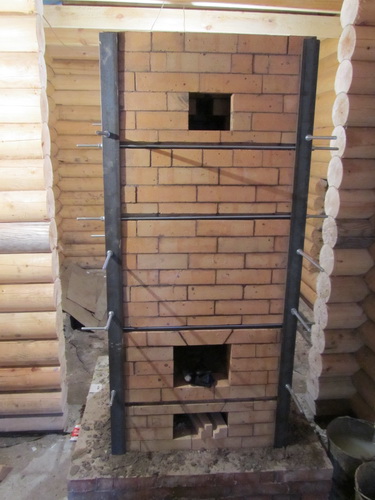

СообщениеДобавлено: Пт 2 Март 2012, 22:44 Ответить с цитатойВернуться к началу
Александр, с интересом прочитал про вашу печь. Наверное попробую сложить нечто подобное у себя в бане. И если можно, несколько вопросов.
1. Если смотреть на фотографии и на порядовку, то на фото каналы для ВВ выложены из шамота. Насколько такое решение лучше чем на порядовке?
2. Стяжка металическими уголками - это обязательно? если с уголками, насколько это лучше если без них?
3. Баня будет использоваться периодически.. наездами на выходные, нужен ли рядом отопительный щиток или проще сделать отдельно отопление газовым котлом и батареями (опыт есть).
4. И совсем дурацкий вопрос.. можно ли топить такую печь углем? просто есть 2 тонны подаренного угля..
Сильно не бейте, так как сам совсем чайник в таких вопросах. Embarassed
А, да, и забыл сказать баня кирпичная, парная3х3 потолок 2,5 м.
Александр-та
Сообщения: 867
Регион: Омск
СообщениеДобавлено: Сб 3 Март 2012, 12:29 Ответить с цитатойВернуться к началу
1. Это зависит от размера духовки и самой печи. Можно и так и так.
2. В металлическом каркасе покрепче будет, шамот гуляет при перетопе, а банной печи это случается.
3. На Ваш выбор.
4. Я думаю что можно подбросить угольку через часик после затопки печи.
