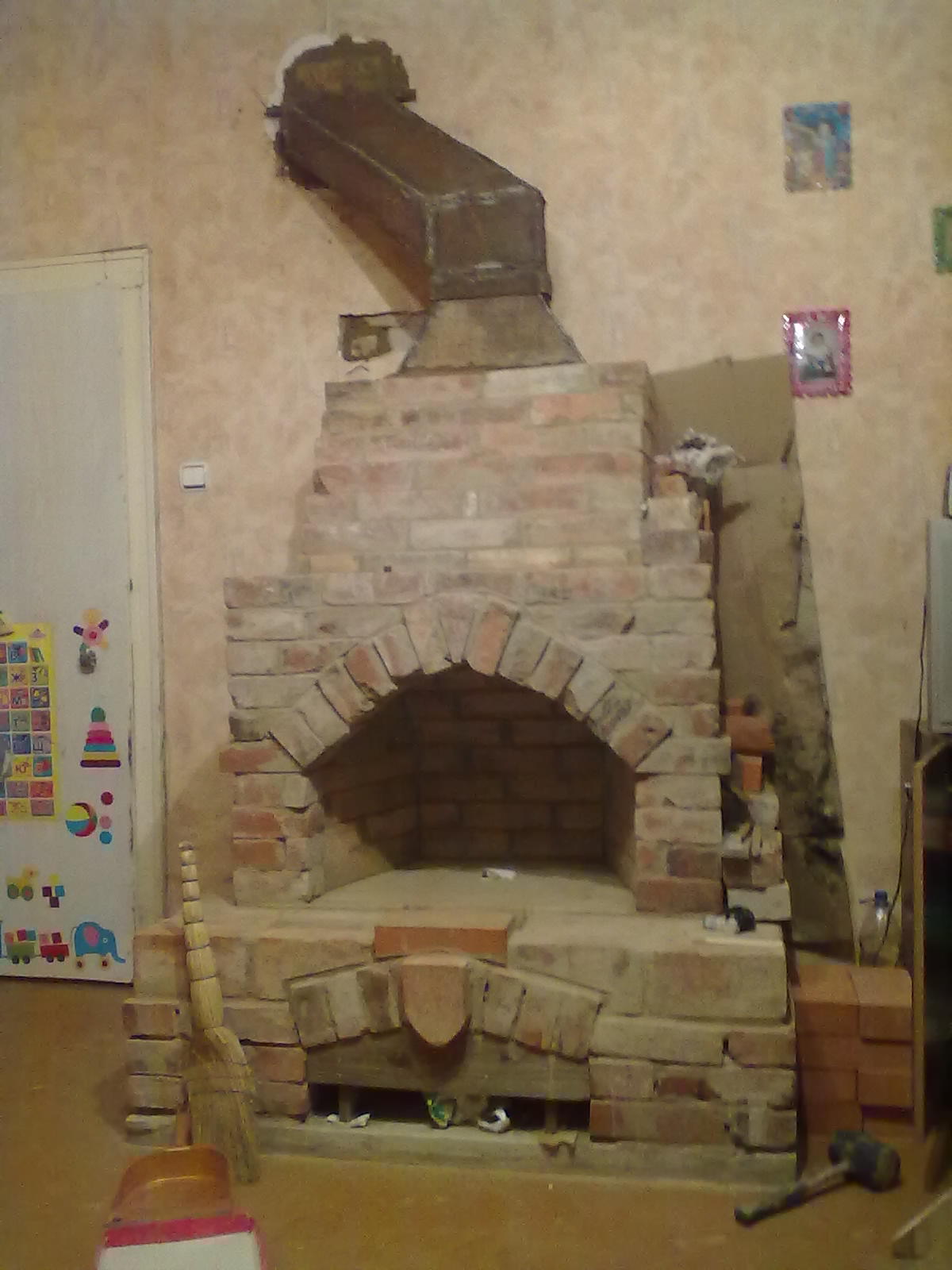

Спасибо,подрезку я учёл,только решил боковые и заднюю стенки дымосборника оставить прямыми,а лицевую под углом,т.к не думаю облицовывать ни чем.

СообщениеДобавлено: Вс 4 Декабрь 2011, 15:01 Ответить с цитатойВернуться к началу
Для вашего творения дымосборник д.б. высотой не менее высоты топливника, трапециевидный.

СообщениеДобавлено: Пн 5 Декабрь 2011, 16:09 Ответить с цитатойВернуться к началу
У арки радиус должен быть а у Вас опалубка эллипсовидная и у арки напряжения не будет.И швы арки неправильно сделаны.Когда будет первапя топка сообщи...

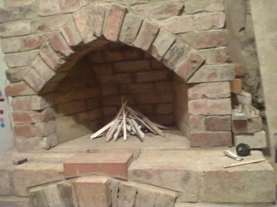

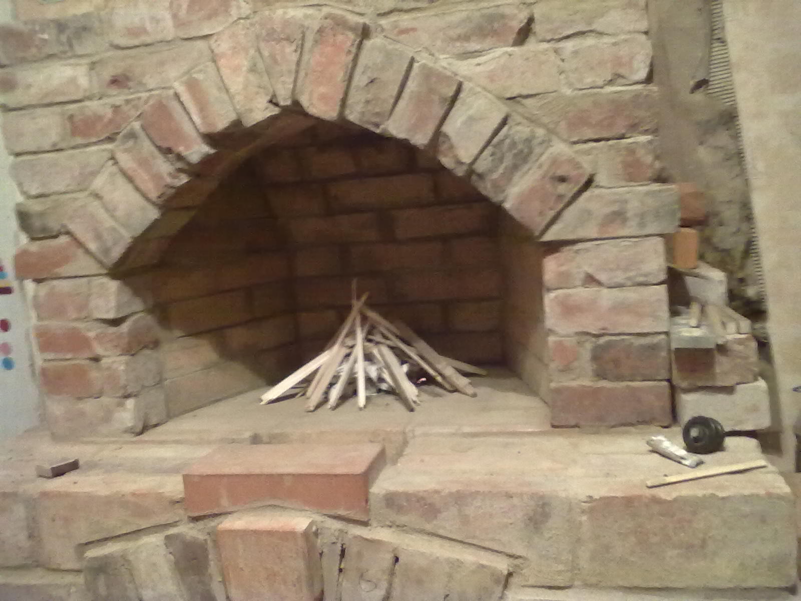

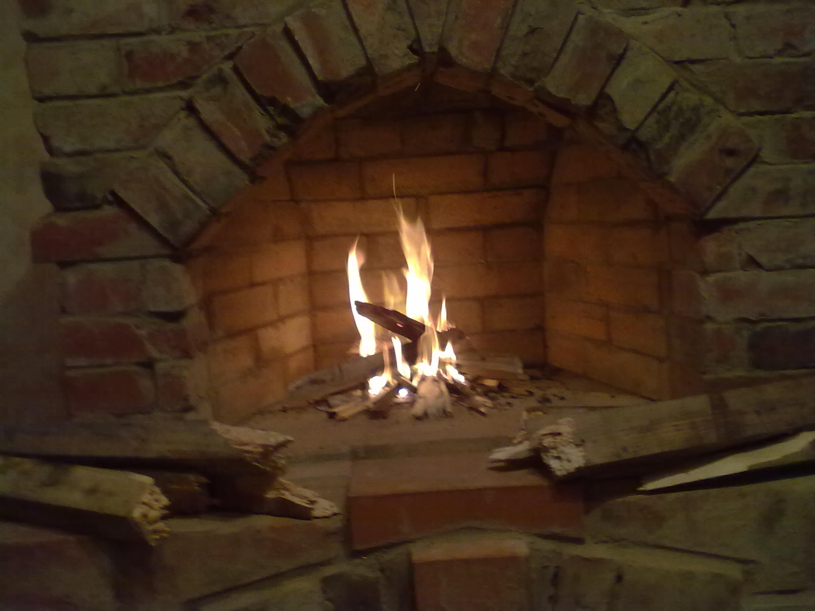

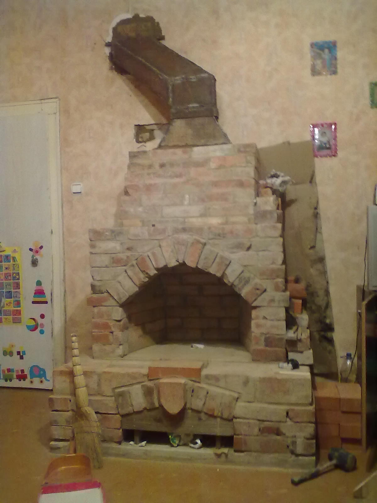

Приветствую уважаемое сообщество!
С наступающим вас всех новым годом!!!
Вчера наконец первый раз протопил малость.
Выставляю на ваш суд.
На металическую трубу особо не пинайте,но я должен был его запустить до нового года,а времени небыло совсем,вот и сваял за два дня сие чудо
Отдельное спасибо Сергею Елисееву за предоставленные тблицы).

СообщениеДобавлено: Сб 31 Декабрь 2011, 14:47 Ответить с цитатойВернуться к началу
ХОРОШО поработала бригада печников!!!
Сергей Елисеев
Сообщения: 302
СообщениеДобавлено: Сб 31 Декабрь 2011, 20:01 Ответить с цитатойВернуться к началу
Для первого раза не плохо

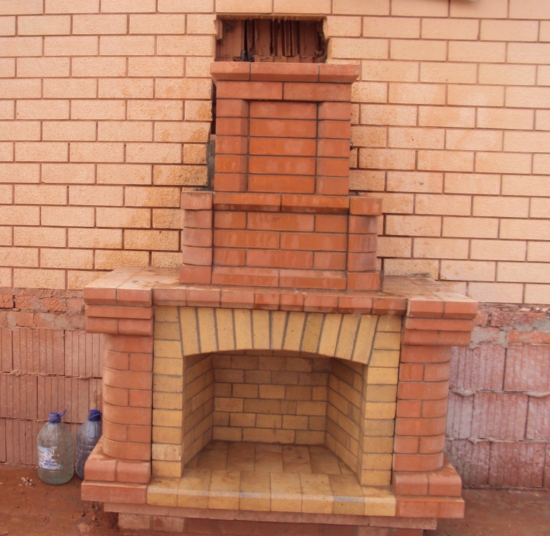

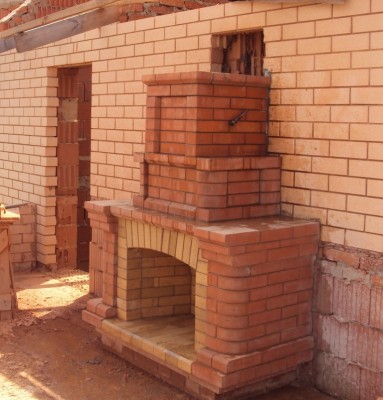

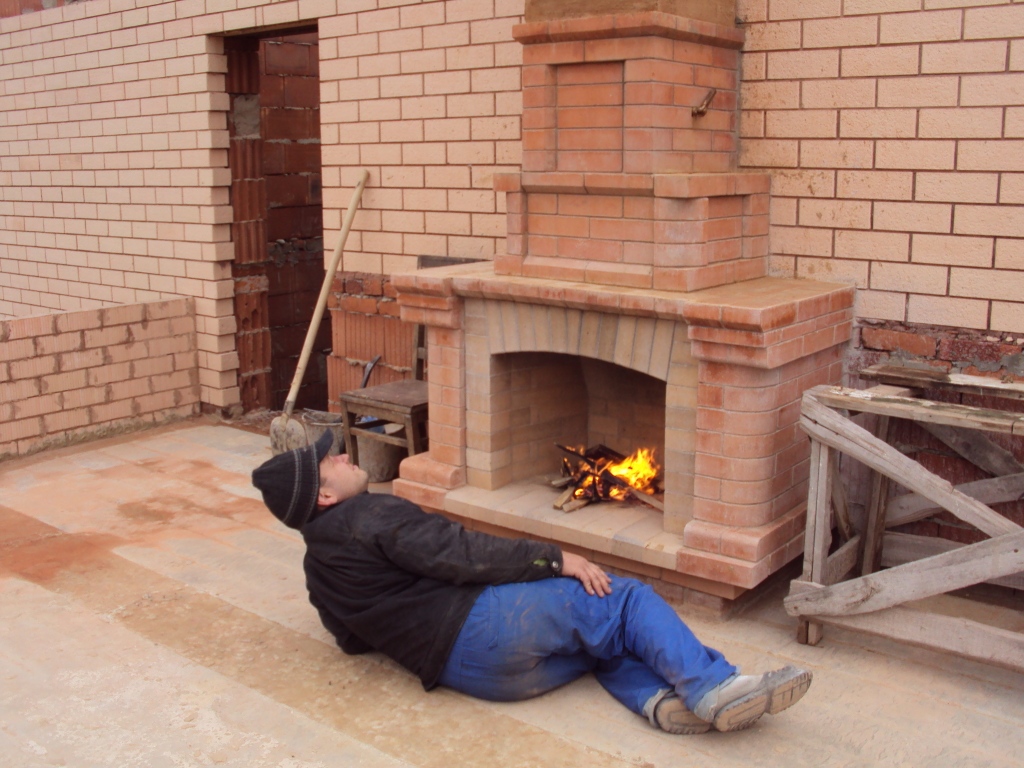

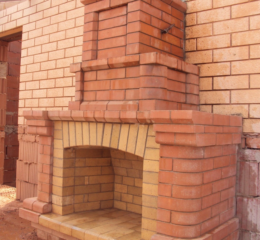

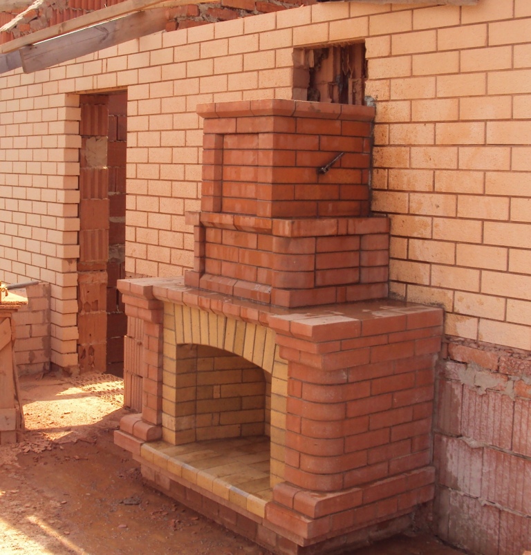

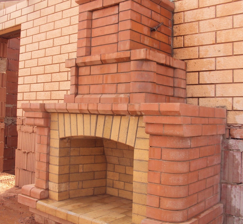

Всем доброго дня,зовут меня Гаврилов Максим Геннадьевич,родом и живу я в Белгороде.Нашел для себя ваш интересный сайт (форум)и решил зарегистрироваться , дабы тема печных дел мне по душе... Хотел бы выложить на суд зрителей (мастеров и просто искателей) свою первую самостоятельную работу по кладке каминов...И хотелось услышать замечания по конструкции и пр...Проекта не было , расчеты топливника брал из книги по печному делу, немного правда пропорции изменил(чутка),ну а дизайн на мой вкус , так сказать собирательный образ ...Вообщем вот...

СообщениеДобавлено: Чт 12 Июль 2012, 14:59 Ответить с цитатойВернуться к началу
В данный момент заканчиваю кладку трубы дымохода и дальше сушка, перед дальнейшей отделкой..
Делаю как себе...
Алексей632
Сообщения: 119
Регион: Тверь
СообщениеДобавлено: Вс 30 Сентябрь 2012, 16:30 Ответить с цитатойВернуться к началу
Сдается мне, шо рядом задвижки прямой угол присутствует, если так - не торопись с отделкой, зажги камин Хороший камин и мокрый должен гореть хорошо.А если начнет дымить, стоит ли делать отделку? Рано или поздно все равно кому-то ломать придется.
Гаврилов Максим
Зарегистрирован: Чт 12 Июль 2012, 12:58
Сообщения: 7
Регион: г.Белгород
СообщениеДобавлено: Вт 30 Октябрь 2012, 00:42 Ответить с цитатойВернуться к началу
В смысле прямой угол? Углов и выступов внутри вроде не делал, за исключением зуба.А собственно отделка будет заключаться в "окультуривании швов" и возможно пропитка кирпича , еще не решили чем. В сыром варианте ,без трубы , не удержался и немножко затопил, тяга практически при любом положении задвижки (кроме полностью закрытой) на 100% все в трубу , без каких либо завихрений.
Делаю как себе...
Алексей632
Сообщения: 119
Регион: Тверь
СообщениеДобавлено: Вт 30 Октябрь 2012, 14:39 Ответить с цитатойВернуться к началу
Над задвижкой разве не прямой угол, уходящий в сторону стены? Если да, то при маленьком дыме это может и нормально, а если при растопке будет много дыма ( от бумаги например), то этот угол даст о себе знать. Но если Вас сейчас все устраивает, то и не думайте о моих глупостях. :hi

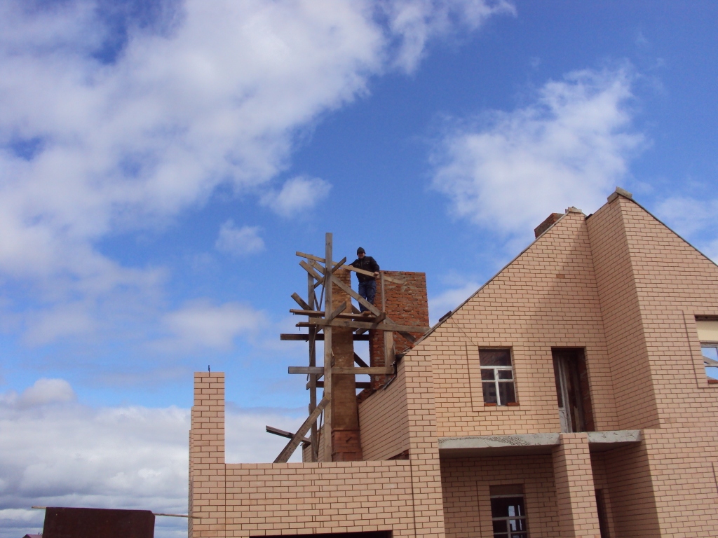

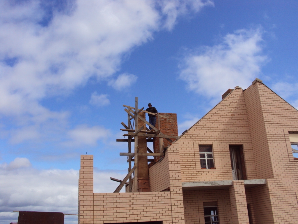

СообщениеДобавлено: Чт 1 Ноябрь 2012, 17:50 Ответить с цитатойВернуться к началу
Smile Нынче над камином семь метров трубы ,и сделана кровля ,дымоход абсолютно прямой, без малейшего уступа.
Делаю как себе...
 Размер файла:  352.26 КБ
 Просмотров:  882 раз(а)
 Размер файла:  349.55 КБ
 Просмотров:  878 раз(а)
Алексей632
Сообщения: 119
Регион: Тверь
СообщениеДобавлено: Пт 2 Ноябрь 2012, 09:23 Ответить с цитатойВернуться к началу
С такой трубой действительно все вытянет, хотя...если б не было прямого угла , то и трубу можно б было сделать меньше диаметром (в принципе) не в 6 кирпичей на ряд а в 5.

СообщениеДобавлено: Пт 2 Ноябрь 2012, 16:29 Ответить с цитатойВернуться к началу
Вот хоть убейте, но никак не пойму про какой прямой угол идет речь.... Сечение внутреннее, дымохода 256-256 , вы думаете что можно было сделать меньше ?

СообщениеДобавлено: Вс 4 Ноябрь 2012, 19:19 Ответить с цитатойВернуться к началу
Если я с начала кладу камин, то труба как у Вас размером. Но иногда в домах труба уже есть 250 Х 130 и кладу как есть. Не дымит. Это для меня самый маленький внутренний размер трубы. Один раз парень захотел сделать трубу в пол кирпича (она уже была,рядом с другими вытяжками), я еле уговорил сделать больше и мы раздолбили еще один канал, идущий с подвала. Получилось две дырки по пол кирпича рядом. Размер камина был примерно как Ваш. Месяца через два спрашиваю - Дымит? А он мне - "я уже машину дров сжег, ничего нигде не дымит, все нормально!" Very Happy
