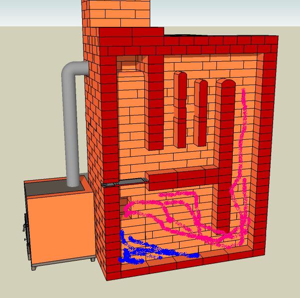

Доброго времени суток.
А вот это будет работать?
 Размер файла:  127.18 КБ
 Просмотров:  709 раз(а)
Boris759
Сообщения: 272
Регион: Belarus
СообщениеДобавлено: Чт 1 Декабрь 2011, 09:50 Ответить с цитатойВернуться к началу
работать будет и "то" и "это".Только тут левый угол плохо греться(синий) будет и
нижний получившийся колпак замедлит прогрев верхнего яруса.
А зачем верх греть? Я извиняюсь, радиаторы ПОД окно ставят, а не под потолок вешают. Пусть хоть всё тепло останется в нижнем колпаке - на мой взгляд это ещё и лучше.

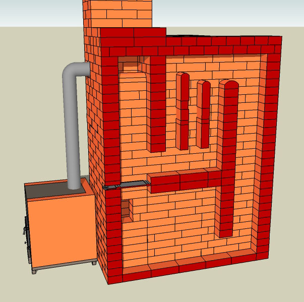

Валентин Стрибук
СообщениеДобавлено: Пт 2 Декабрь 2011, 16:37 Ответить с цитатойВернуться к началу
Здесь буржуйка напрямую в трубу - а можно было бы прогреть часть кирпичной печи, приставив её сзади или сбоку, и с более коротким патрубком..

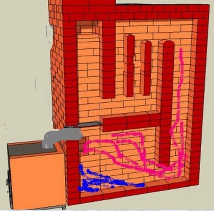

СообщениеДобавлено: Пт 2 Декабрь 2011, 18:56 Ответить с цитатойВернуться к началу
Как то так...
Вся копоть от буржуйки, будет потом сгорать при протопке кирпичной печи.

Игорь 2 писал(а):
а ну да,опять же экономия кирпича какая. Только потом не приводите в расчетах все зеркало печи а только ее половину. Smile
Извините пожалуйста.А одновременно эти печи работать будут?
Валентин Стрибук
СообщениеДобавлено: Сб 24 Декабрь 2011, 09:55 Ответить с цитатойВернуться к началу
После 7-10 минут прогрева трубы закрываете задвижку прямого хода и затапливайте вторую печь. Дальше тяги хватит на обе печи.
