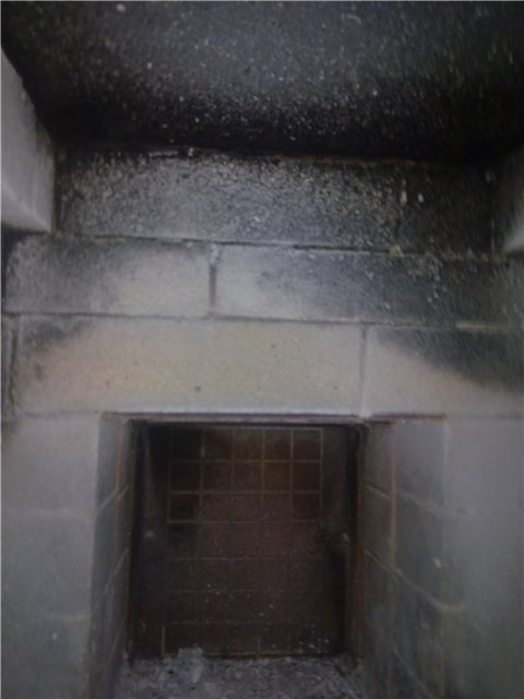

Из той фотки, что открылась - печь не может не дымить при открывании ДТ-3 Sad
Она создана так, чтобы выбивался дым...
Если порядовки - СЕКРЕТ, может выложите фотку противоположной стены..., а заодно и трубы на чердаке..., а если не тяжко - то внутренностей топочной камеры.

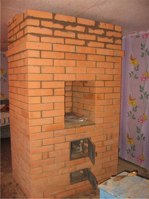

большое спосибо получилось через эту програму оцените печь как профи
Игорь 2
Сообщения: 1006
СообщениеДобавлено: Пн 23 Январь 2012, 21:57 Ответить с цитатойВернуться к началу
Сложно оценивать, не зная бюджета. Внешне - мне не нравится. Да и не понятно что там и как. Вижу глубина ниши 2 кирпича, а глубина всей печи 3 кирпича...Получается, что задняя стенка толщиной в кирпич? Twisted Evil

поредовак нет я делал по фото увидел у людей им ложил очень хороший печник я ее всю осмотрел изучил и зделал копию просто начал сомневатся может где ошибся а дверцу я не закрывал как последний лох топку внутри вышлю
Сообщения: 5995
СообщениеДобавлено: Пн 23 Январь 2012, 22:01 Ответить с цитатойВернуться к началу
петровичъ писал(а):
растояние нормальное под 2ряда подувало 2ряда топочная дверца 3ряда и над ней 2ряда до плеты
А кто такой диагнос поставил?
Тот, кто выполнял проектирование-кладку печи?
Ведь, кмк, если бы заказчика-пользователя печью, устраивало поддымливание при открывании ДТ-3, то и эта тема не возникла бы...
Давайте фотки топки и фасадов, тогда и поговорим...
Сообщения: 5995
СообщениеДобавлено: Пн 23 Январь 2012, 22:08 Ответить с цитатойВернуться к началу
1. "Да нету никакого буджету на ентих печников..." Самиздат енто - самокладка!!!
2. Чё сразу - "в кирпич...", можа тама ниша у них! Sad ... с полочкой!!!
3. А ежли как самоделка - то даже и "ничего"... для первого раза - в наступившем году переложит по нормальным порядовкам и будет ваааще - нормалёк!!! Smile
ОПЫТ то приобретён вон какой!!!

Сообщения: 5995
СообщениеДобавлено: Пн 23 Январь 2012, 22:31 Ответить с цитатойВернуться к началу
петровичъ писал(а):
http://s018.radikal.ru/i528/1201/7a/fb3d7c87414a.jpg
Так у Вас первый перевал ниже верха ДТ-3 на целый ряд! Shocked
Вам, как минимум, надо дымоотсос ставить на трубу... У Вас труба не обеспечивает избыточную самотягу.
В норме - не должна дымить свежесложенная, сырая, непросушенная печь.
Но эти нормы не всех касаются...
Но здесь много печников (в том числе самоделкиных), у кого печи не дымят при открывании ДТ.

да это другая не ту фотку сунул ошибся эту я зделал бабушке за спасибо а как работает незнаю ее не вижу там выслал фото настояшей топки по чему подобию я делал
петровичъ
Зарегистрирован: Пн 23 Январь 2012, 12:33
Сообщения: 40
Регион: тула
СообщениеДобавлено: Пн 23 Январь 2012, 22:51 Ответить с цитатойВернуться к началу
посмотрел на фото топки и сам нашол ошибку я меньше зделал где выход газовна ряд
