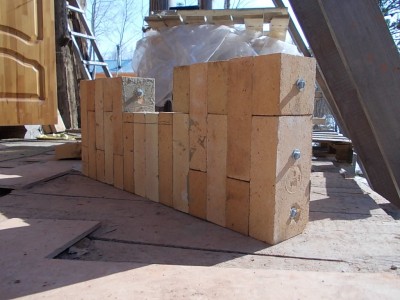

согласен !!! там дальше смещение и заужение идет пытаюсь выровнить одинаково ( завтра скину виднее будет)

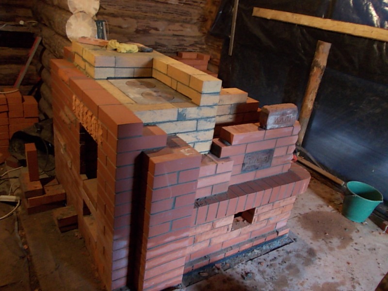

СообщениеДобавлено: Ср 28 Март 2012, 22:46 Ответить с цитатойВернуться к началу

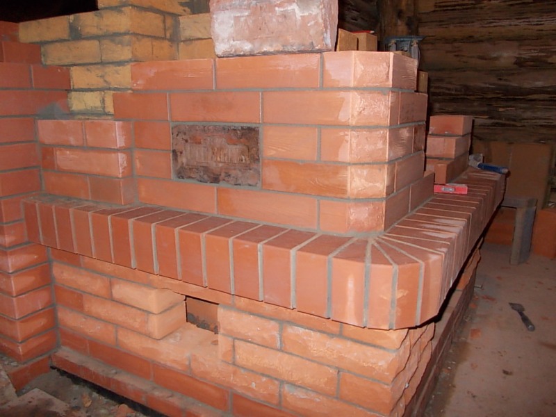

немного продвинулся врезал настил

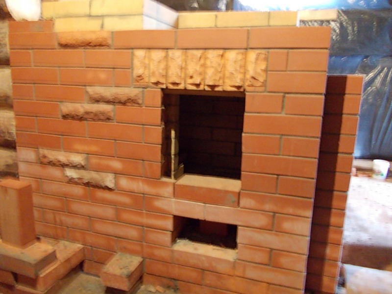

СообщениеДобавлено: Ср 28 Март 2012, 22:49 Ответить с цитатойВернуться к началу
вид кухни немного изменил внешний вид вставляю колотый (применяю новый Рябовский кирпич швы на троечку)

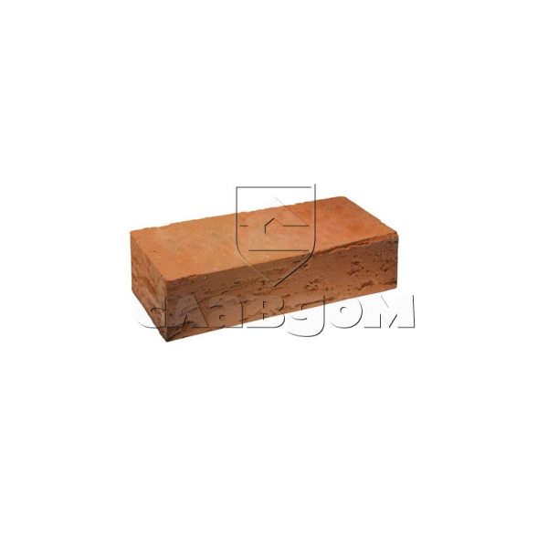

здесь по фасаду взял кирпич Победа ЛСР МОРЕНЫЙ ДУБ под старину (пачкается сложно отмывать )

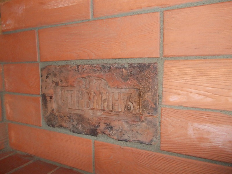

СообщениеДобавлено: Ср 28 Март 2012, 22:55 Ответить с цитатойВернуться к началу
Надыбал старых кирпичей с клеймами разных вставляю в разнабой -фищка заказчику понравилась

СообщениеДобавлено: Чт 29 Март 2012, 06:59 Ответить с цитатойВернуться к началу
У победы радиусный есть
СообщениеДобавлено: Чт 29 Март 2012, 20:34 Ответить с цитатойВернуться к началу
радиусный есть но качество не ахти при стыковки дает ступеньки сам радиус развернутый один раз делал плевался каждый раз да и цена сечасас 35-37 добавить 10 рублей и можно купить лоде( А если про мореный дуб говорить его радиуснного нет!!!!) )
Boris759
Сообщения: 272
Регион: Belarus
СообщениеДобавлено: Чт 29 Март 2012, 23:29 Ответить с цитатойВернуться к началу
мне победовский понравился.Да ,радиусный шире и толще,но не сильно заметно.Зато сам кирпич лучше витебского.Остальное-на любителя

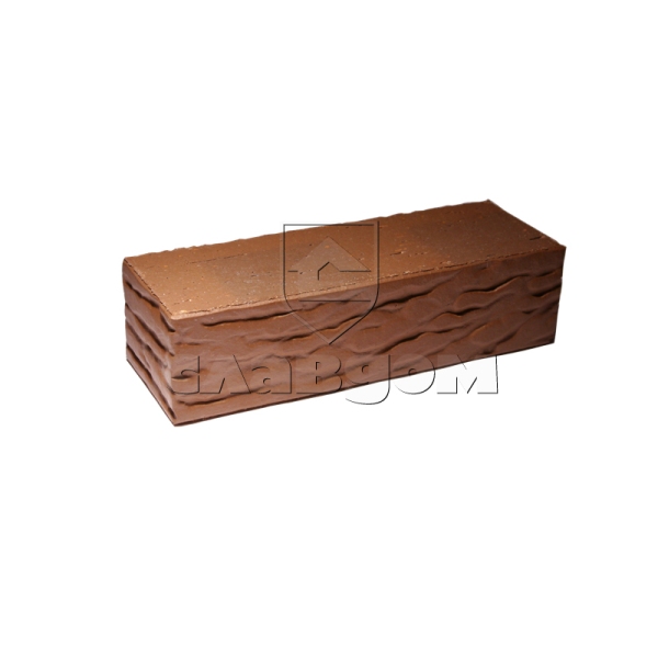

Piterstove -привет!!! мореный дуб в питере не купить редкий товар мало заказывают что БИС и СЛАВДОМ отправляют всех в Колпино прям на завод стоял из за поддона пол дня среди фур под погрузку .( Стоит 33 руб ) Но это стоит того фактура радует как бочка с коньяком в кирпичном погребке!!! Нашел подобный у Терки

Тот назывался Риф а этот типа шоколадки Ретро ( размер только 8.5) кто рискнет сделать печь из него Гудните интересно будет позыркать!

СообщениеДобавлено: Пн 2 Апрель 2012, 23:18 Ответить с цитатойВернуться к началу

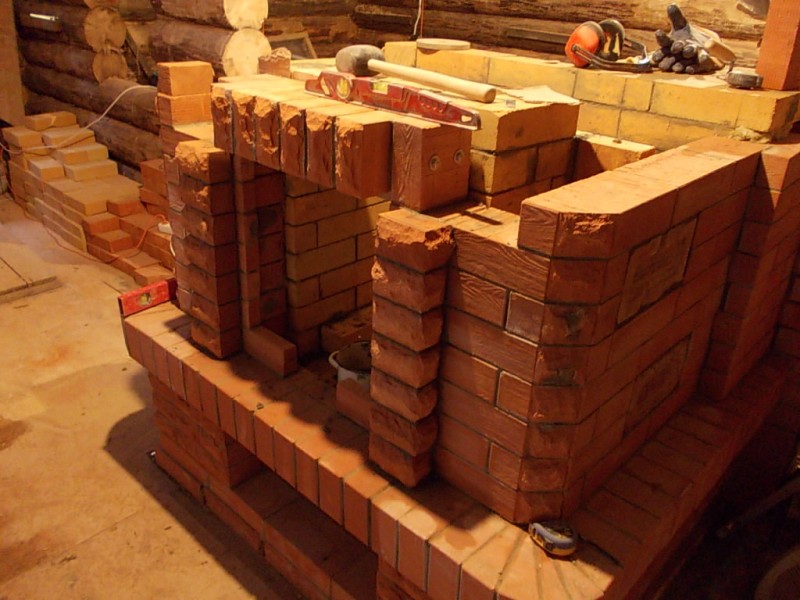

Сегодня перекрылся КОЛОТОЙ БАЛКОЙ !!!

СообщениеДобавлено: Вт 3 Апрель 2012, 03:20 Ответить с цитатойВернуться к началу

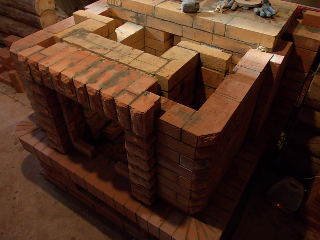

Не маловат ли зазор между шамотом и керамикой? На вид миллиметров пять, или такой ракурс съемки.
г. Омск
Кладка печей и каминов.
Elm
Сообщения: 1413
СообщениеДобавлено: Вт 3 Апрель 2012, 08:27 Ответить с цитатойВернуться к началу
Александр-та, шамот расширяется порядка 4-5 мм на метр длины.
Каждый кирпич - 1 мм yu
СообщениеДобавлено: Вт 3 Апрель 2012, 20:57 Ответить с цитатойВернуться к началу
ТАК виднее ??? Зазор есть в свое время на этом обжегся ( первую печь зазор глиной забил не верил что кирпичи двигаются -потом узнал о разности разрешения ) Но эа контроль спасибо!!!! Confused Confused Confused
