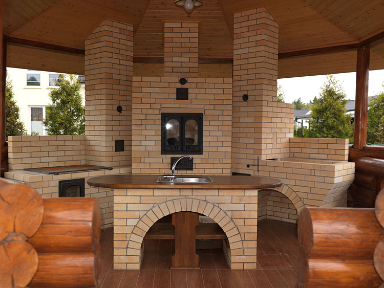

виктор !!!спасибо за ответ - еще пару нелепых вопросов 1) готовили уже еду на ней !!!есть ли косячки ???( интересует больше казан для плова)
Сталик готовил, конечно, но уже без меня, при мне он только прокаливал казан. По готовке косяков нет, есть чисто технические - трещит замок над топочной дверцей. Но это, как водится))) Пару раз заделывали по горячему, сейчас вроде не жалуется.
Вообще подобную схему казана пользую давно и считаю её наиболее подходящей, хотя и трудоемкой в исполнении. Круглая топка, по углам четыре опускных канала, через подвертку в трубу. Казан прогревается равномерно, ничего не пригорает. Здесь ещё использованы идеи самого Сталика: под казаном сделана чаша, расширяющаяся кверху, чтобы от стенок топки до стенок казана было одинаковое расстояние по всей глубине посадки казана, и по его желанию расстояние от колосников (пода топки) до днища казана было примерно 20 см. Он как-то просчитал, что так казан быстрее нагревается, уменьшается расход дров. Поэтому над дверцей всего два ряда, слабовато, обычно перекрываю дверцу тремя рядами.
Кстати, тандыр Сталик начал использовать при нас, он был построен первым. Покушали и узбецких лепешек, и самсу, и плов, и ребрышки с картошкойnyam .
2) тянет все три изделия в одну трубу???
Снимал даже видео (правда никуда пока не выкладывал), одновременная работа трех очагов в одну трубу. Все тянет, нигде не дымит. Дымоходы от казана и плиты в пятерик, выходят в трубу камина (шестерик) на разных уровнях.
3) У Сталика есть подобные пафосные конструкции еще? Embarassed
У него лично построили еще мангал с вытяжкой и столешницами по бокам (во второй линии) и возле задней стены горизонтальный тандыр с топкой для розжига угля и чугунной духовкой в одном теле. А на заказ руками печников из Гомеля он построил уже штук двадцать подобных кухонь, только попроще в плане дизайна. Многие есть у него в блоге.

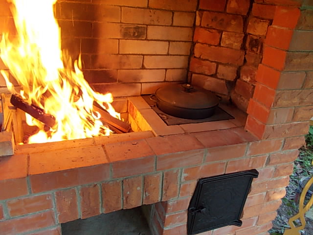

делаю почти также только без расширение -и побольше отверстий
 Размер файла:  271.07 КБ
 Просмотров:  1445 раз(а)

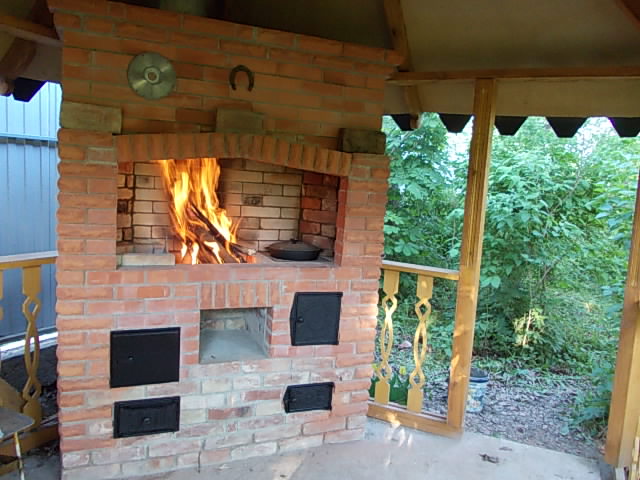

СообщениеДобавлено: Вт 19 Июнь 2012, 22:56 Ответить с цитатойВернуться к началу
Делал бюджетный вариант другу 3 в одном для казана места не было пришлось делать хайло с боку топка квадратная - знаю что плохо а что делать!!!!( настил однокомфорочный Литком)
 Размер файла:  131.84 КБ
 Просмотров:  1574 раз(а)

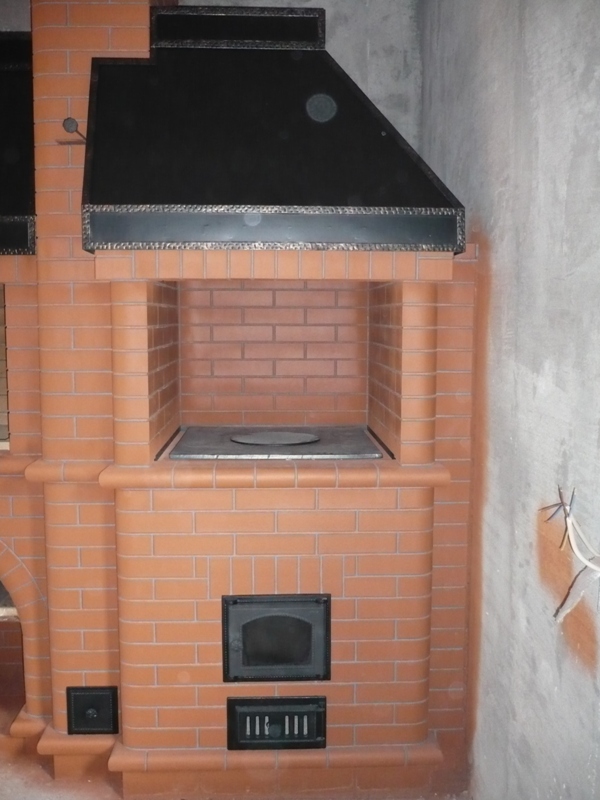

СообщениеДобавлено: Вт 19 Июнь 2012, 22:57 Ответить с цитатойВернуться к началу
Поближе
 Размер файла:  133.56 КБ
 Просмотров:  1442 раз(а)
СообщениеДобавлено: Чт 21 Июнь 2012, 21:42 Ответить с цитатойВернуться к началу
Такую арку тоже на шпильках делаешь? Confused
СообщениеДобавлено: Ср 27 Июнь 2012, 23:00 Ответить с цитатойВернуться к началу
Да нет!!! нужды нет и так в распор держит хорошо

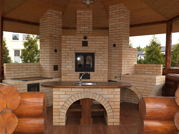

Goland
Зарегистрирован: Пт 3 Август 2012, 06:36
СообщениеДобавлено: Ср 28 Ноябрь 2012, 13:01 Ответить с цитатойВернуться к началу
А это чья работа? Confused "..я, Вань, такую жу хочу.."
Метеорит дважды в один город не падает.
 Размер файла:  106.29 КБ
 Просмотров:  1439 раз(а)
Сергей68
Сообщения: 855
СообщениеДобавлено: Ср 28 Ноябрь 2012, 23:52 Ответить с цитатойВернуться к началу
Да-а-а... три трубы из крыши над беседкой... это сильно... еще если оголовки в виде голов дракона... вот те и змей горыныч.

Кто делал дайте знать от куда ветер дует есть заказ на данную конструкции не хочется полностью клонировать.Есть пару вопросов к Автору !!!???
Сзади этого сооружения находится горизонтальный тандыр. Подскажите пожалуйста, где про него почитать.

Для начала, хоть размеры и ещё фото глянуть хотелось бы. Чтобы попытаться вписать его в проект дома. Может ли он отапливать какую-то площадь или только готовить на нём?
СообщениеДобавлено: Чт 6 Декабрь 2012, 22:44 Ответить с цитатойВернуться к началу
размер может быть разный зависит от конфигурации -тепло в основном от плиты идет
Зачем вам размеры этой печи? Делайте печь под ваш дом со своими размерами. А насчет отопления... Данная печь заточена только для готовки, купол теплоизолирован, греть комнату не может. Есть более функциональная печь - теплушка или русская, она и обогреет и накормит. Но добавив еще одну функцию (обогрева), убрав теплоизоляцию, мы потеряем в первой: для готовки она будет требовать больше дров.
