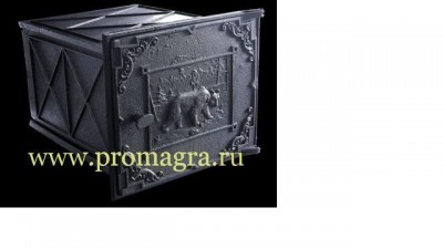

А что за модель? не ДХС(Р) в чугуне, или нержавейке 4 мм - весьма приличная модель, но мы монтировали вот эту:
без стекла... но хозяева довольны!
 Размер файла:  24.07 КБ
 Просмотров:  507 раз(а)

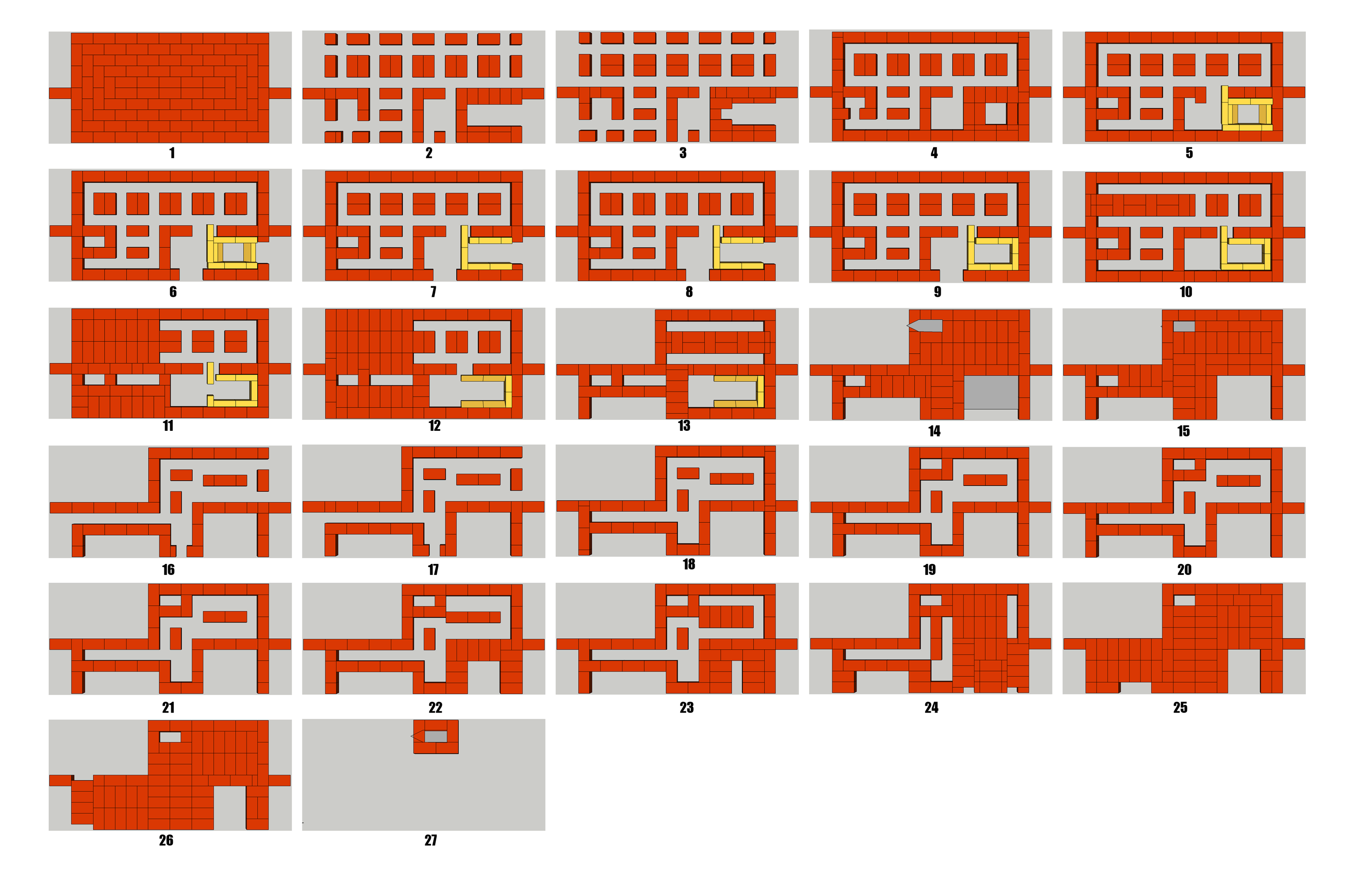

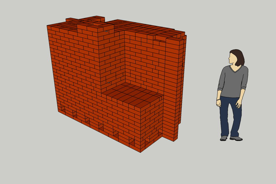

СообщениеДобавлено: Ср 20 Февраль 2013, 19:35 Ответить с цитатойВернуться к началу
Сделал еще проект. Вернее за это время было несколько проектов, и с камином, и с длинной лежанкой, но т.к. размеры ограничены, местоположения трубы жестко определено, да еще и межкомнатная перегородка мешает, то выбор не велик Sad
В этой печи топка сбоку, размеры печи больше (было 4х8 стало 5х9), духовка по другому установлена, ВП выше. Но чисток что-то много получилось.
Хочется советов и конструктивной критики Confused

Сообщения: 5969
СообщениеДобавлено: Ср 20 Февраль 2013, 19:43 Ответить с цитатойВернуться к началу
Алексей Назаров писал(а):
Сделал еще проект...
Я такой формат не вижу Confused

Я помню Smile Вот порядовка
 Размер файла:  266.07 КБ
 Просмотров:  984 раз(а)

СообщениеДобавлено: Чт 21 Февраль 2013, 14:36 Ответить с цитатойВернуться к началу

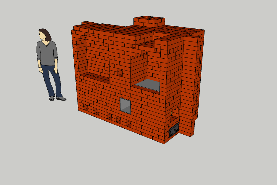

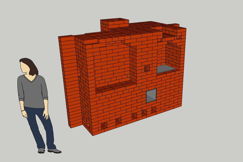

Вот еще внешний вид. Я там с духовкой намудрил, посадил её в выгородку, чтобы лучше грелась. Стоит ли так делать?
 Размер файла:  54.06 КБ
 Просмотров:  711 раз(а)

Со стороны топки
 Размер файла:  53.51 КБ
 Просмотров:  697 раз(а)

и сзади
 Размер файла:  55.06 КБ
 Просмотров:  734 раз(а)

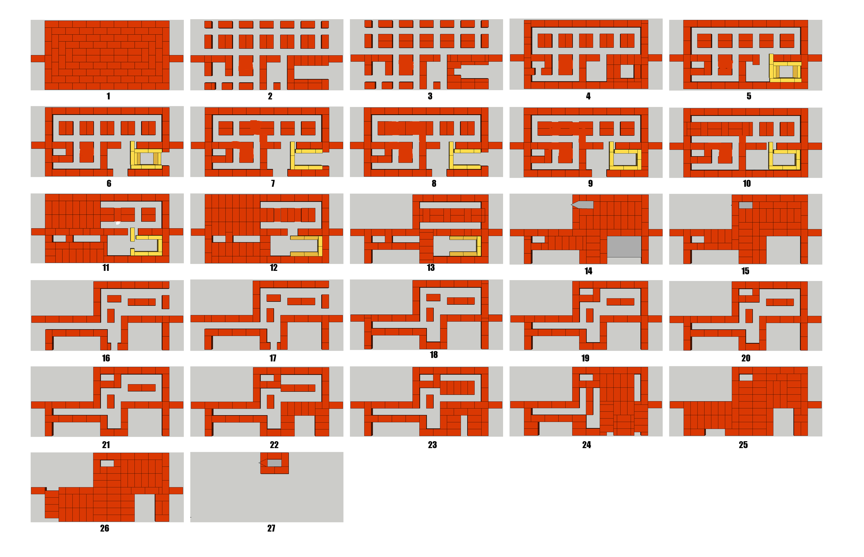

Сообщения: 5969
СообщениеДобавлено: Чт 21 Февраль 2013, 18:07 Ответить с цитатойВернуться к началу
Уменьшить кол-во прочисток можно удлинив ручку кочерги до 140 см Smile , чтобы прочищать поперёк печку через одну из симметричных прочисток Very Happy
Схема в итоге нарисовалась вот такая Confused
... найдите "десять отличий"...
 Размер файла:  512.58 КБ
 Просмотров:  827 раз(а)
Алексей Назаров
Зарегистрирован: Пт 4 Январь 2013, 19:53
Сообщения: 30
Регион: Самара
СообщениеДобавлено: Чт 21 Февраль 2013, 18:52 Ответить с цитатойВернуться к началу

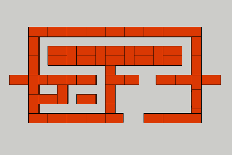

Андрей Алексеевич, а можно для простоты сделать как то так до перекрыши сидушек? Пройдут ДГ по таким лабиринтам?
И еще вопрос, можно сделать СШ в середине дальней стенки топки, у духовки? Так проще будет плиту класть кмк
 Размер файла:  4.18 КБ
 Просмотров:  11961 раз(а)
Сообщения: 5969
СообщениеДобавлено: Чт 21 Февраль 2013, 19:06 Ответить с цитатойВернуться к началу
За простотой Вам надо к каменщикам Sad
СШ не "практикуем".
Алексей Назаров
Сообщения: 30
Регион: Самара
СообщениеДобавлено: Чт 21 Февраль 2013, 20:06 Ответить с цитатойВернуться к началу
Embarassed Т.е. такая схема (как на картинке) не будет работать? Я просто такой вариант рассматривал, когда рисовал длинную лежанку, вот и интересно насколько это может работать.
СШ не "практикуем".
Я думал все колпаковые с СШ...
Еще вопрос если можно. Вот ряд красного кирпича, который кладется на ВП почти над хайлом, он получается в самых тяжелых условиях. Он ведь частично лежит на ВП, а частично висит над огнем. Я так понимаю он довольно быстро разрушается? Как решается эта проблема?
