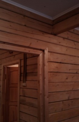

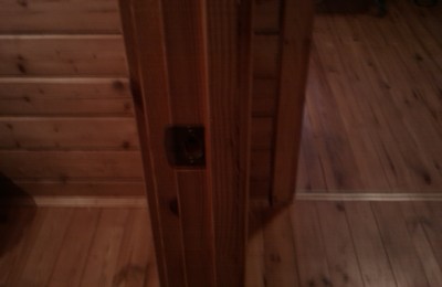

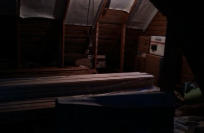

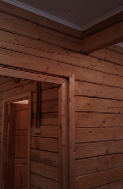

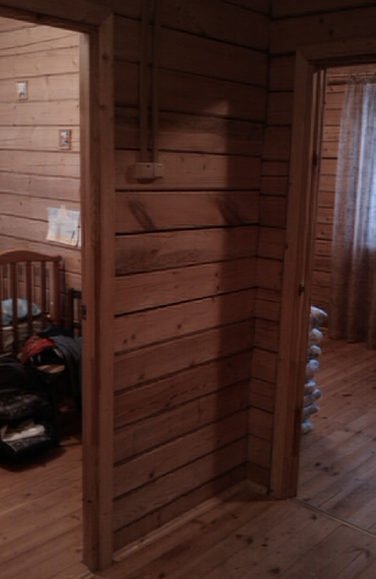

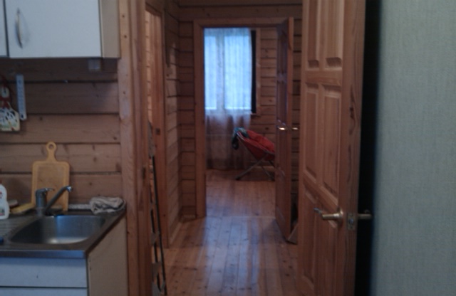

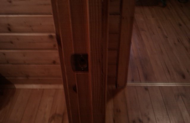

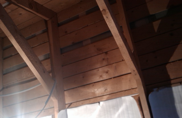

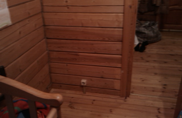

Сегодня сделал фото изнутри. Вот, для понимания, что за дом. Вдобавок к схеме.
Пока не определился, что сделать...С одной стороны, конечно, хочется всего и сразу- лежанку и плиту и водогрей на много помещений и...и....Smile - с другой стороны бюджет. Т.е. реалии жизни. Хочется иметь чугунную питу. Вот представьте ситуацию- она реальная из жизни. Новый год- приехал народ на дачи. Эл-во легло...ну не выдержал транс. Все-приехали. Без чугунной плиты - чай не вскипятить...Если только не на костре на улице..Или не выносить генератор на улицу и не запускать его(допустим в -20...- ни разу, кстати не пробовал, как будет работать- все при + летом запускал)...Понятно, что летом все готовится на электроплите.
крыша мансарды изнутри
 Размер файла:  112.1 КБ
 Просмотров:  666 раз(а)
Вид из большой комнаты на малую через (виден потолок и лагой).
 Размер файла:  108.21 КБ
 Просмотров:  694 раз(а)
Вид из кухни, через прихожку в большую комнату(дальняя дверь).
 Размер файла:  116.48 КБ
 Просмотров:  676 раз(а)
Стенка между прихожкой, малой комнатой и большой(дальняя дверь).
 Размер файла:  119.07 КБ
 Просмотров:  670 раз(а)

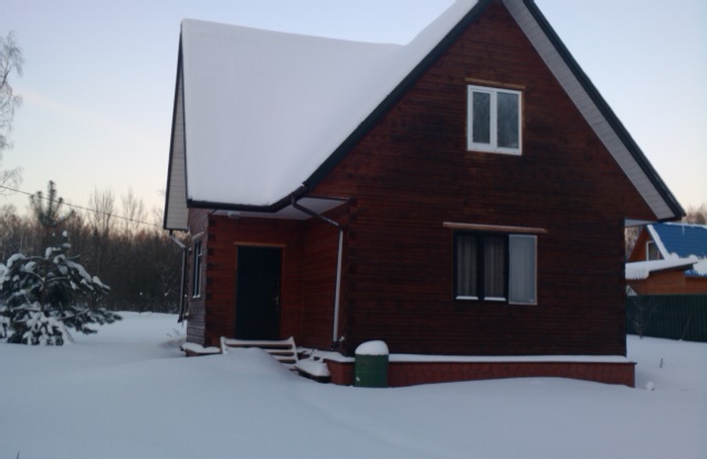

Снаружи.
 Размер файла:  67.84 КБ
 Просмотров:  682 раз(а)

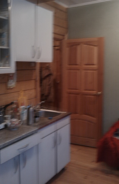

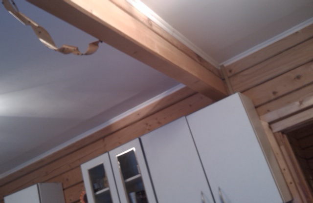

Вот еще фото в продолжение
Вид из кухни на прихожку(чуть видна через дверной проем)
 Размер файла:  99.89 КБ
 Просмотров:  681 раз(а)
Потолок кухни- такой на всем первом этаже(зашил водостойким гипроком, зашпаклевал и поркасил водоэмульсионкой в 2008 г.)
 Размер файла:  103.66 КБ
 Просмотров:  663 раз(а)
Таже стенка - вид из малой комнаты( здесь должна быть печь- вернее часть печи которая будет в малой комнате- половина/стенка только- еще не понимаю?)
 Размер файла:  65.94 КБ
 Просмотров:  674 раз(а)

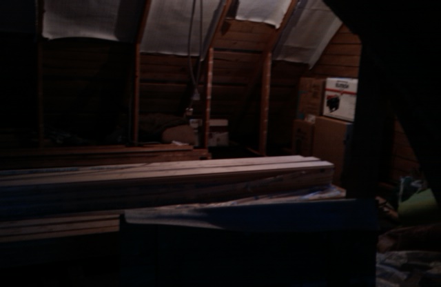

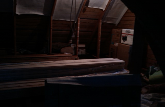

Мансарда- доски для пола сушатся с осени
 Размер файла:  85.41 КБ
 Просмотров:  691 раз(а)
Куликов Андрей
Сообщения: 1059
СообщениеДобавлено: Вс 27 Январь 2013, 08:52 Ответить с цитатойВернуться к началу
Максим,судя по фото 744,фронтальня сторона печи будет на уровне стены маленькой комнаты и вся печь будет расположена в маленькой комнате, а одной стороной выходить в большую.Реально ли выпилить стены в этом месте,не являются ли они несущими?

Куликов Андрей
Сообщения: 1059
СообщениеДобавлено: Вс 27 Январь 2013, 09:47 Ответить с цитатойВернуться к началу
Плиту тоже хотите разместить в маленькой комнате,а в прихожей оставить только топочную дверь или плита с топочной будут в прихожей ,а в комнатах только стенки?
