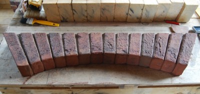

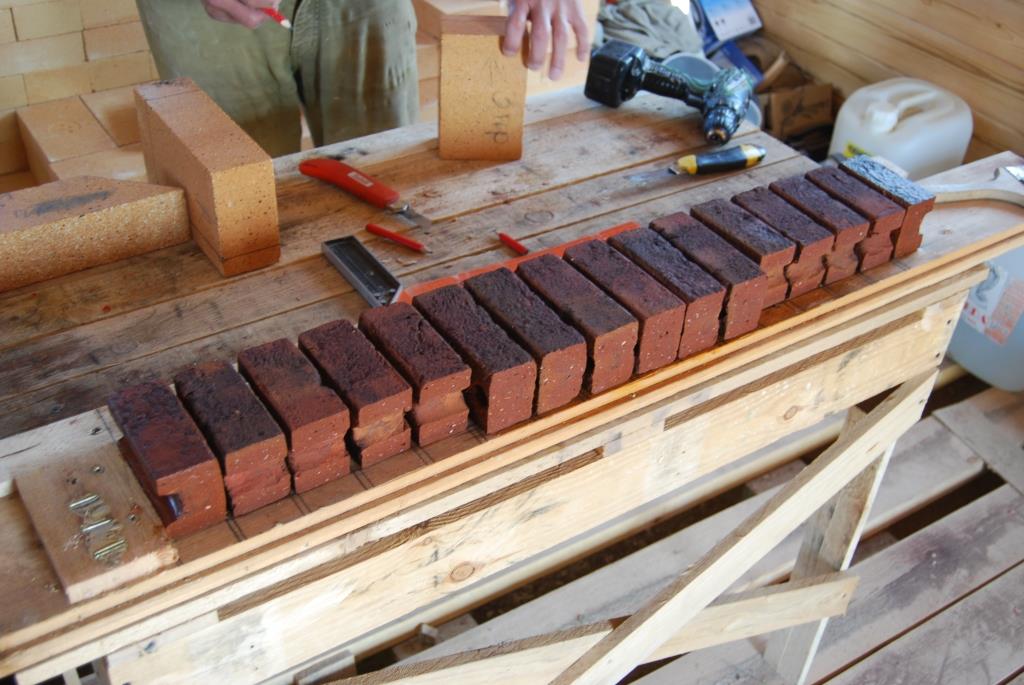

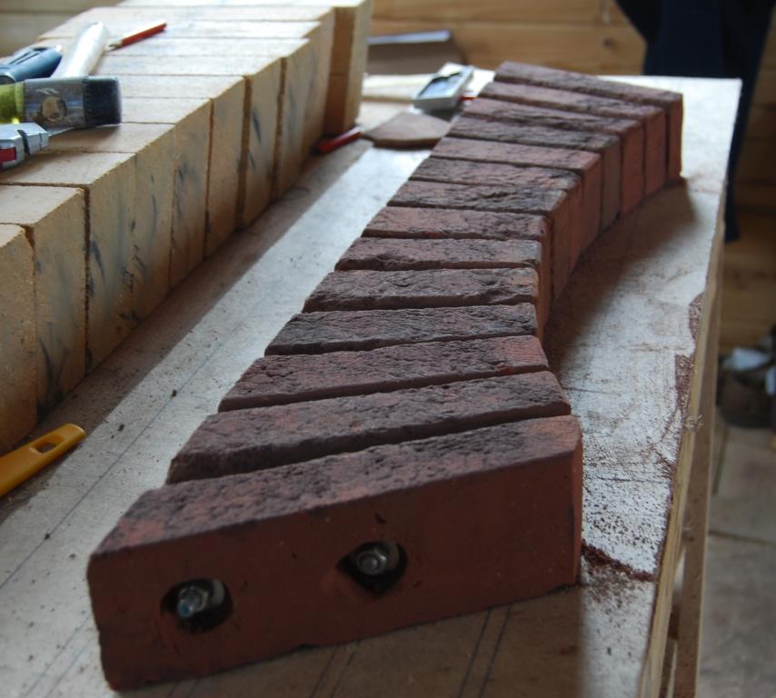

Балочка перекрытия
8-921-743-33-53
Подбор кирпича... по вн.виду размеру и пр.
 Размер файла:  137.4 КБ
 Просмотров:  1043 раз(а)
Напилены в размер, разложены на "кондукторе"
 Размер файла:  135.09 КБ
 Просмотров:  1126 раз(а)
В собранном виде
 Размер файла:  129.2 КБ
 Просмотров:  1181 раз(а)
На месте
 Размер файла:  128.24 КБ
 Просмотров:  1000 раз(а)

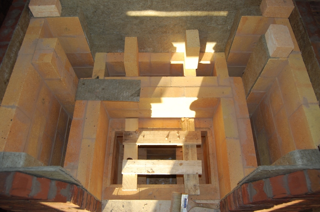

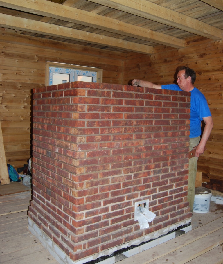

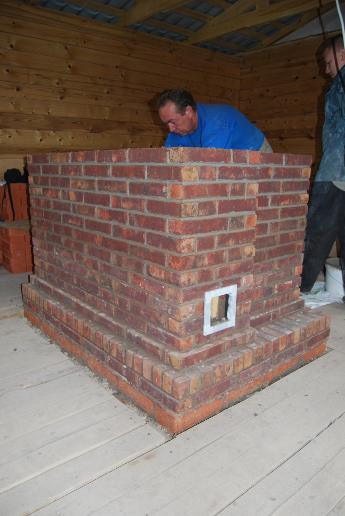

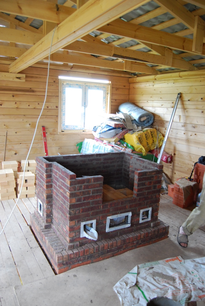

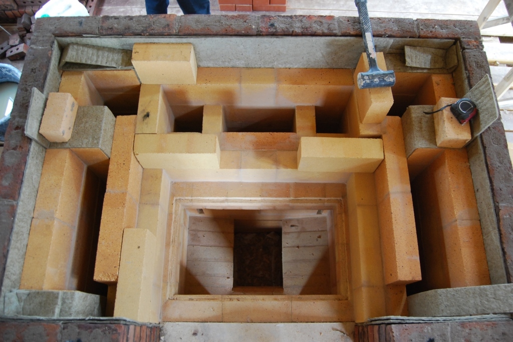

Формируем варочную камеру
8-921-743-33-53
 Размер файла:  369.7 КБ
 Просмотров:  864 раз(а)
 Размер файла:  117.73 КБ
 Просмотров:  964 раз(а)
 Размер файла:  372.06 КБ
 Просмотров:  904 раз(а)
СообщениеДобавлено: Сб 8 Июнь 2013, 08:52 Ответить с цитатойВернуться к началу
Красивый кирпич Razz
Сколько же у вас там шамота заготовлено DSC_2875.JPG Shocked Smile Удачи Вам!Буду следить :hi

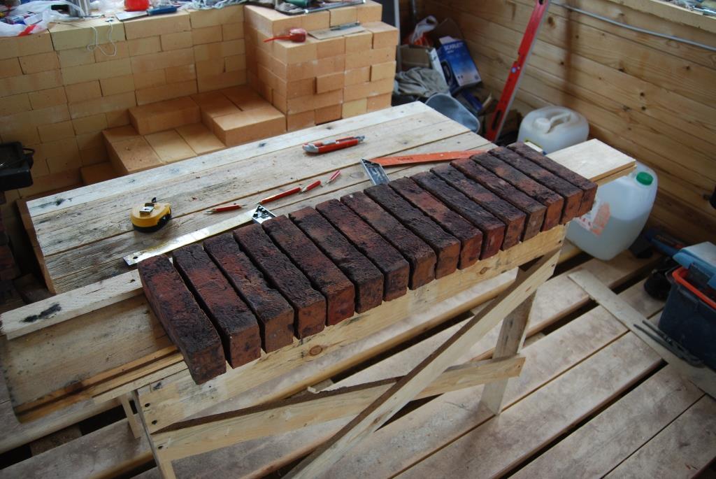

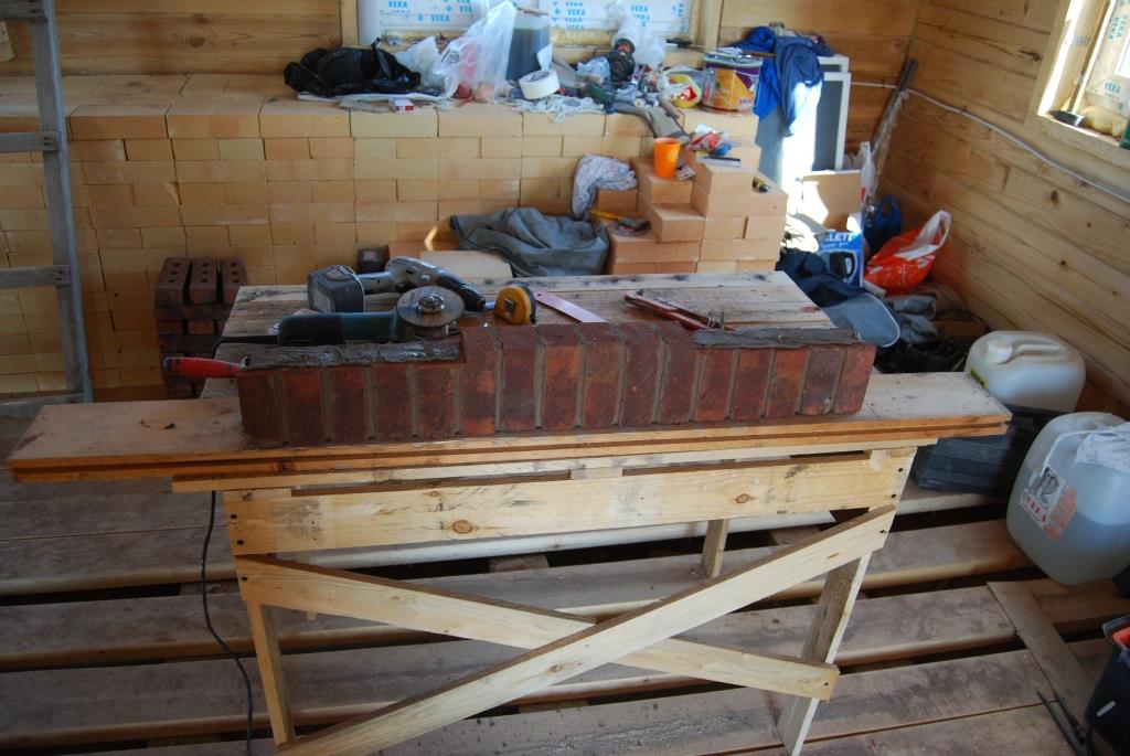

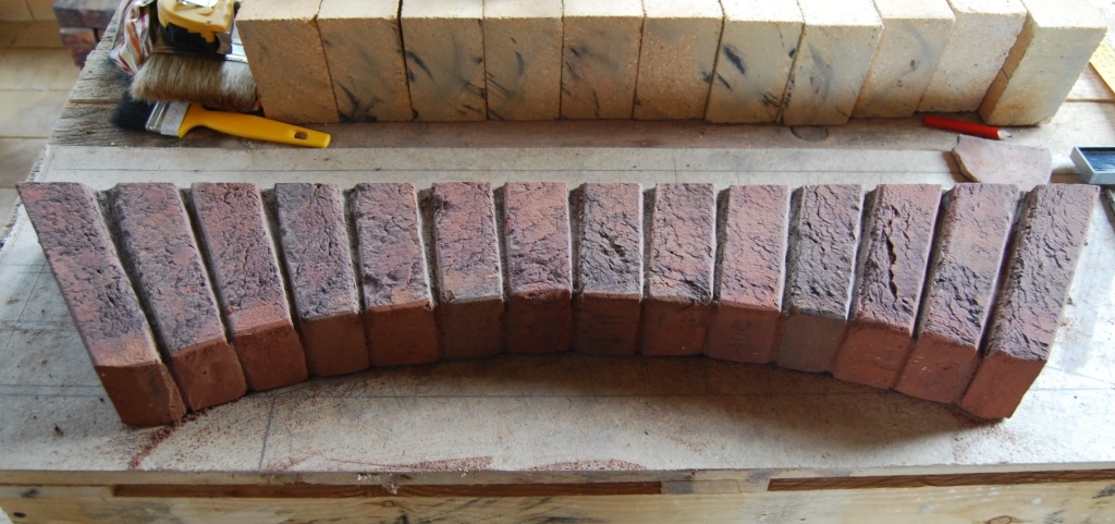

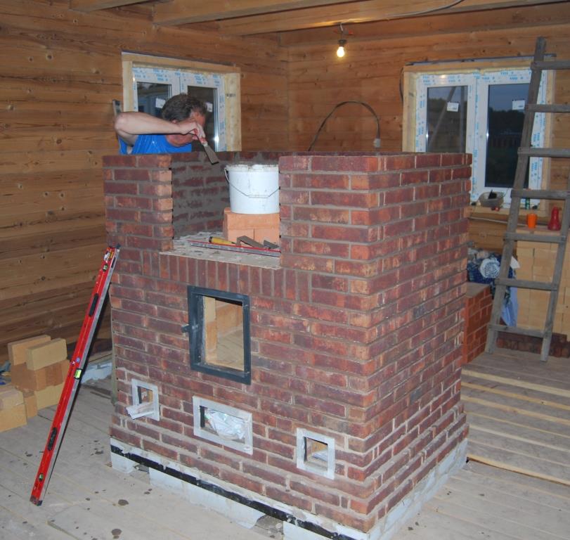

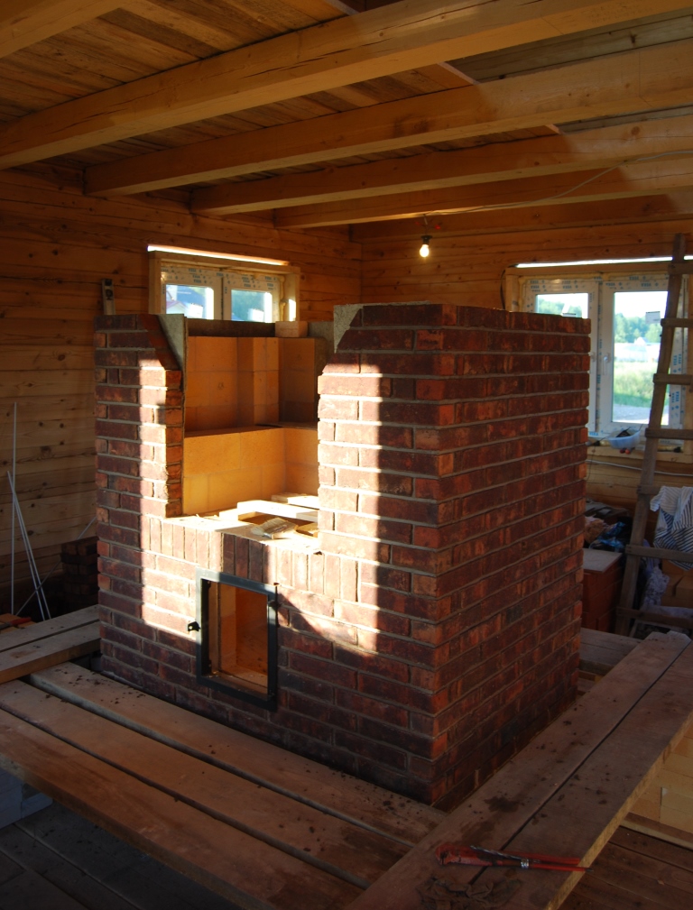

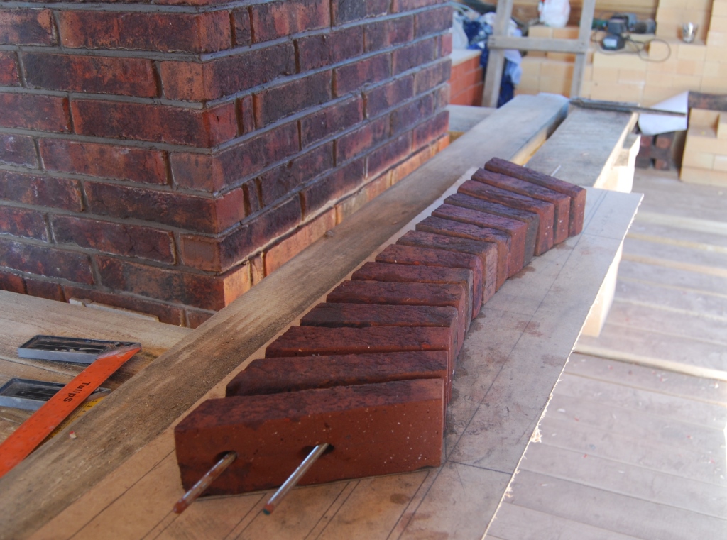

Арочная балка перекрытия варочной камеры
8-921-743-33-53
Напилена , засверлена
 Размер файла:  378.44 КБ
 Просмотров:  1051 раз(а)
Стянута на шпильки
 Размер файла:  107.25 КБ
 Просмотров:  888 раз(а)
 Размер файла:  279.1 КБ
 Просмотров:  637 раз(а)
Завели пятки под балку
 Размер файла:  363.58 КБ
 Просмотров:  961 раз(а)

Нутро
8-921-743-33-53
 Размер файла:  364.75 КБ
 Размер файла:  348.85 КБ
 Просмотров:  1007 раз(а)
СообщениеДобавлено: Пн 10 Июнь 2013, 22:08 Ответить с цитатойВернуться к началу
балочки классные !!!такие тоже буду делать из Лоде Smile

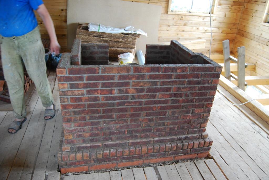

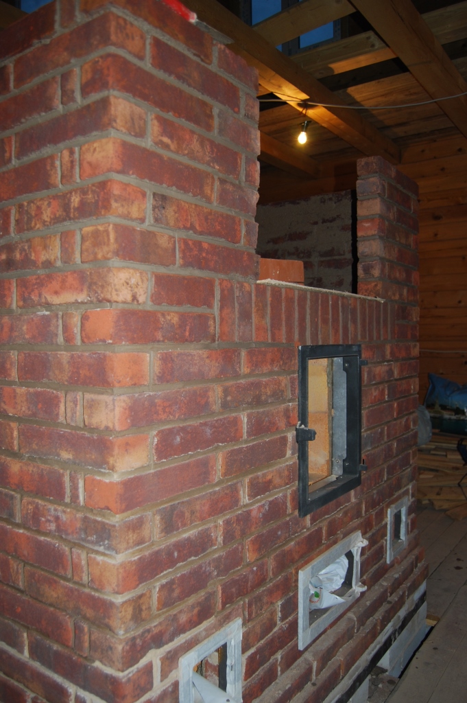

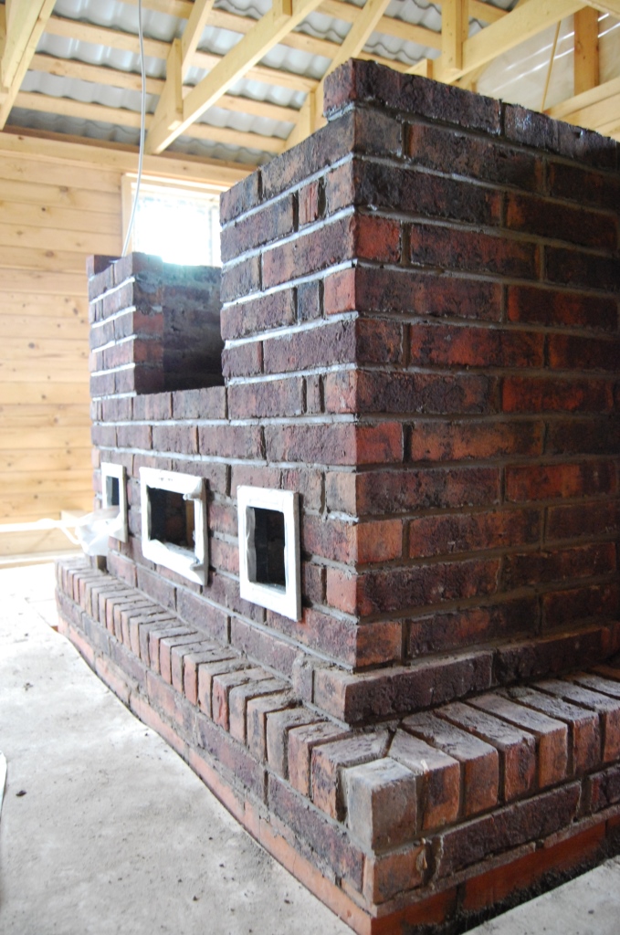

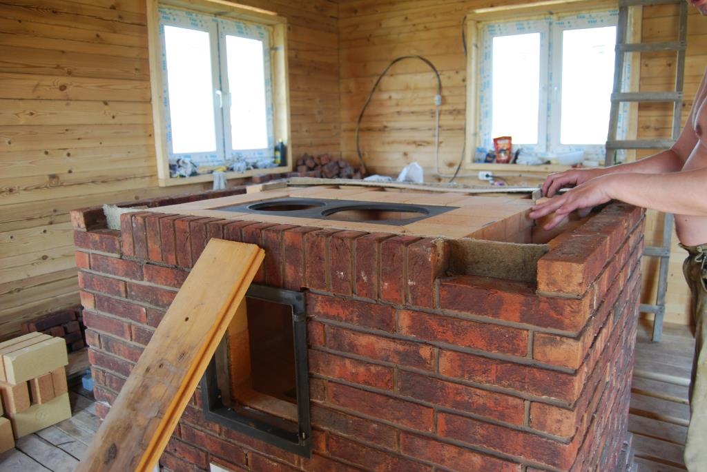

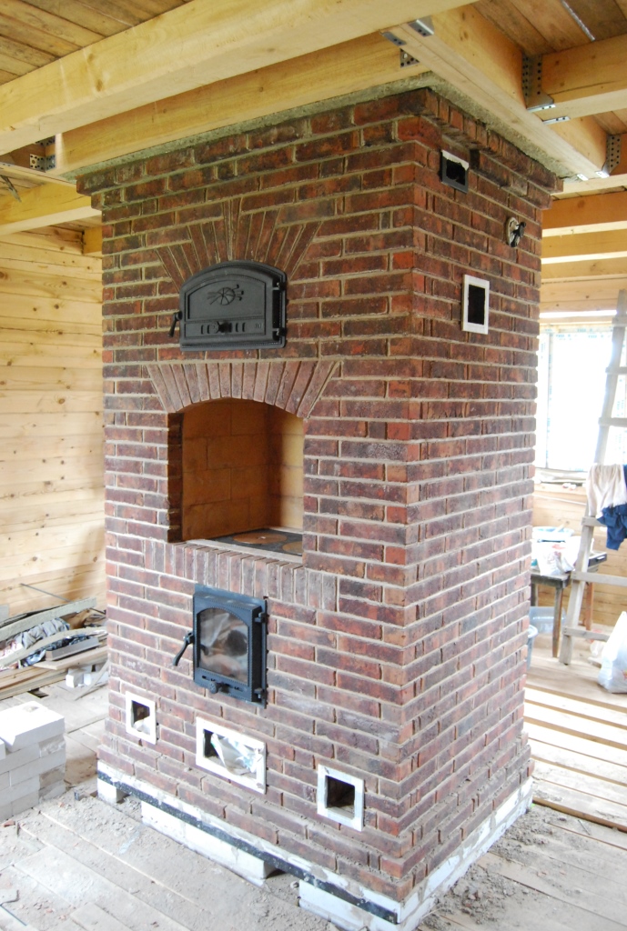

Вылезли на второй этаж
8-921-743-33-53
 Размер файла:  132.2 КБ
 Просмотров:  851 раз(а)
 Размер файла:  359.33 КБ
 Просмотров:  863 раз(а)
 Размер файла:  387.9 КБ
 Просмотров:  926 раз(а)
 Размер файла:  348.44 КБ

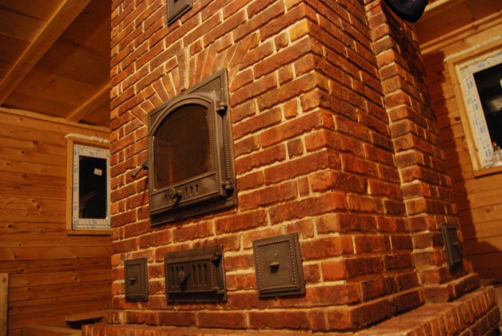

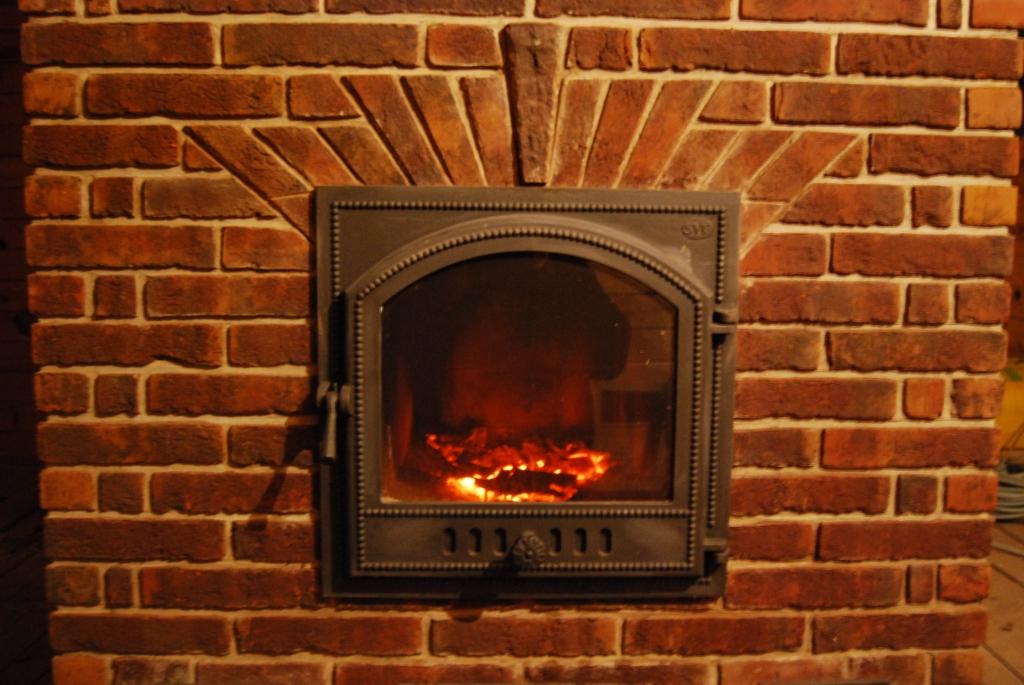

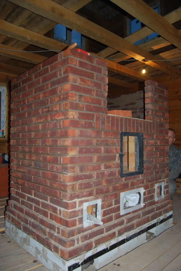

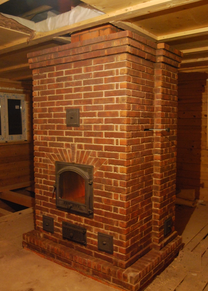

Итог по первому этажу
8-921-743-33-53
 Размер файла:  457.79 КБ
 Просмотров:  1080 раз(а)
 Размер файла:  442.42 КБ
 Просмотров:  834 раз(а)
 Размер файла:  400.36 КБ
 Просмотров:  920 раз(а)

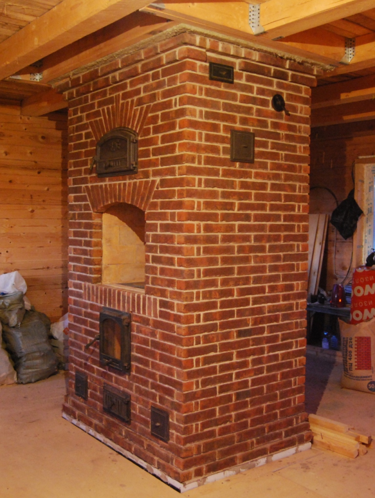

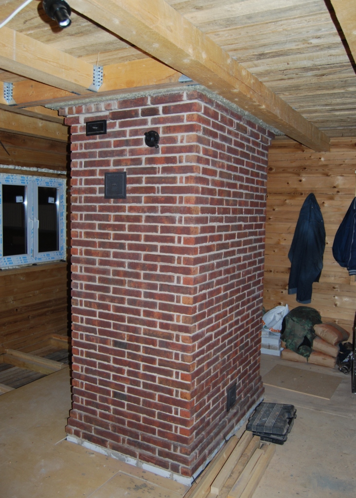

СообщениеДобавлено: Вт 15 Октябрь 2013, 02:45 Ответить с цитатойВернуться к началу

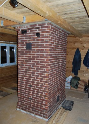

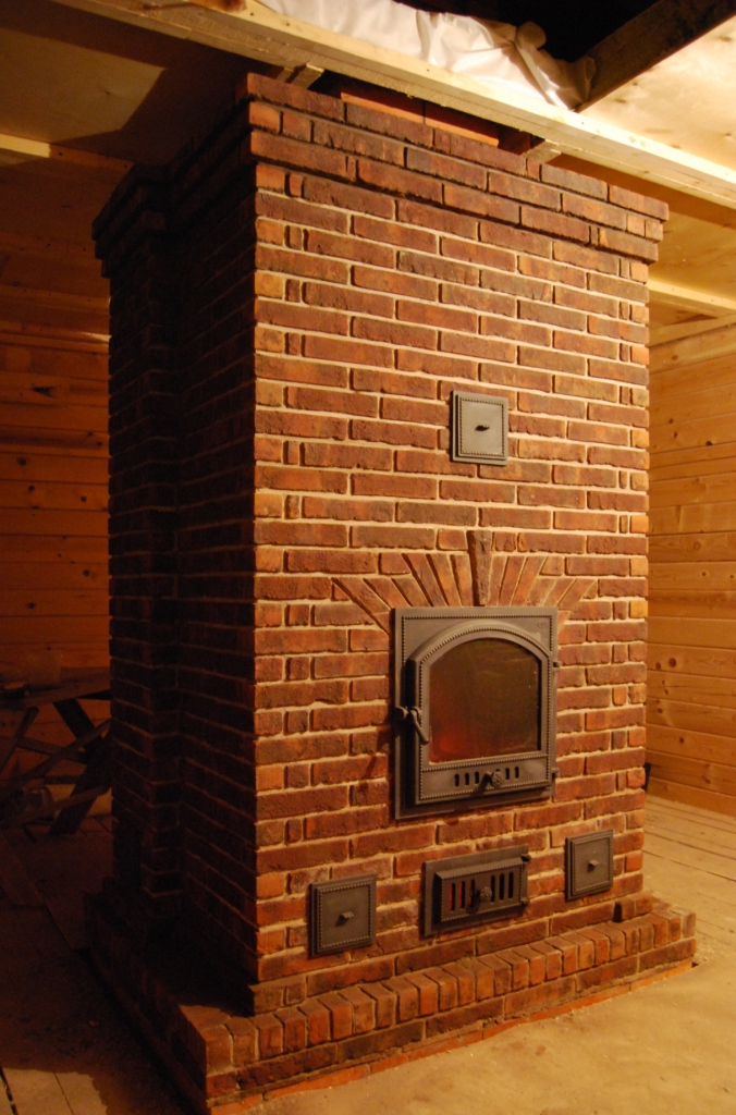

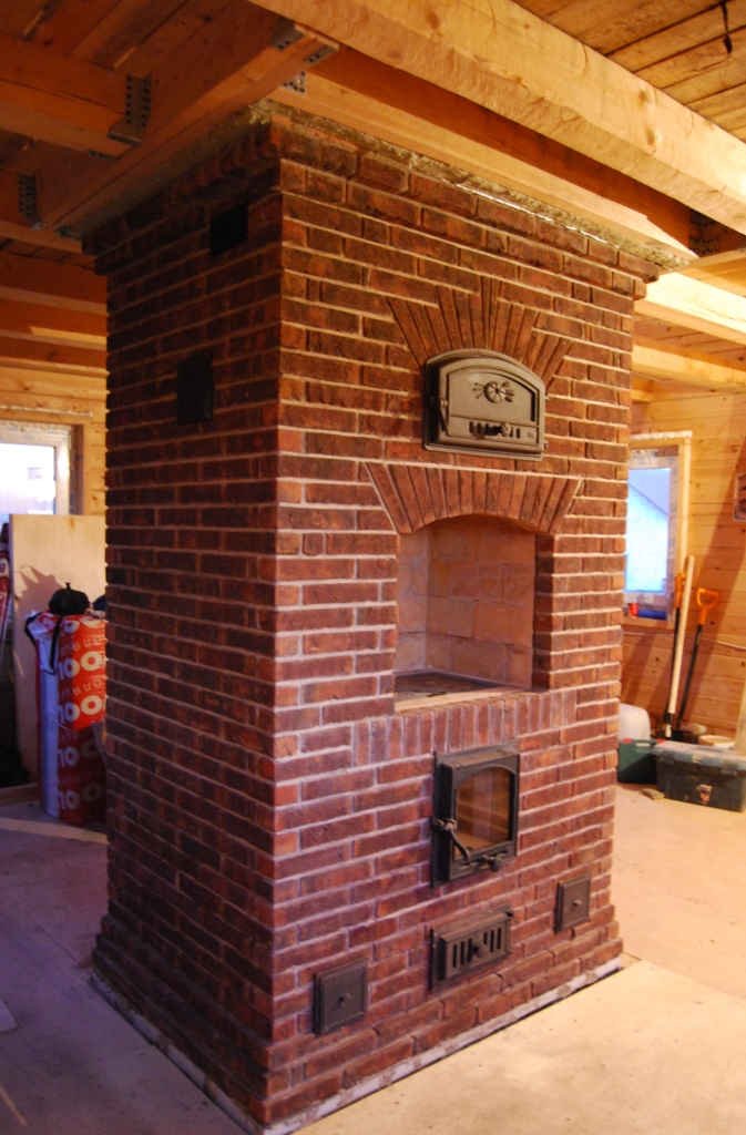

Итог по 2-му этажу.
8-921-743-33-53
 Размер файла:  407.66 КБ
 Просмотров:  896 раз(а)
 Размер файла:  424.77 КБ
 Просмотров:  887 раз(а)
 Размер файла:  136.53 КБ
 Просмотров:  861 раз(а)
 Размер файла:  128.37 КБ
 Просмотров:  946 раз(а)
СообщениеДобавлено: Вт 15 Октябрь 2013, 08:27 Ответить с цитатойВернуться к началу
получилось как у Чернова канадский вариант Smile
Виктор_А
Сообщения: 850
Регион: МО г.Серпухов
СообщениеДобавлено: Вт 15 Октябрь 2013, 08:53 Ответить с цитатойВернуться к началу
Smile Неее, Маркус Флинн, однозначно. Surprised Отличная работа, Сергей. Razz
Сергей68
Сообщения: 855
СообщениеДобавлено: Вт 15 Октябрь 2013, 09:58 Ответить с цитатойВернуться к началу
Спасибо пацаны Smile

Fill07
Сообщения: 322
СообщениеДобавлено: Вт 15 Октябрь 2013, 19:30 Ответить с цитатойВернуться к началу
Снимаю шляпу (зачеркнуто))) бандану со своей лысой головы.
Вот себе в новом доме точно буду делать из ручной формовки, но хочу совместить с штукатуркой.
Позвольте поинтересоваться на какую смесь клали внешний контур. Сам хочу (оч хорошо смотрится) с белыми швами. У Бацулина видел с такими. Говорил с известкой что то мешал...
СообщениеДобавлено: Вт 15 Октябрь 2013, 19:36 Ответить с цитатойВернуться к началу
От затирки ушел крашу швы белой краской
Fill07
Сообщения: 322
СообщениеДобавлено: Вт 15 Октябрь 2013, 20:03 Ответить с цитатойВернуться к началу
Алексей, на лоде или др. ровном можно и покрасить шов, а вот на ручной формовке красить шов краской беспонтово. Кирпич с неровными краями не дает четко прокрасить именно шов, неизбежно мазнешь по кирпичу...в общем фигня получается. Затирать тоже не выход, ручную формовку не ототрешь от излишков затирки. Выход только белая смесь.
Вот здесь клал на белую (ветонит кладочный), но там зазор большой и тепловая нагрузка не сильна.
Сергей A/
Сообщения: 240
СообщениеДобавлено: Чт 17 Октябрь 2013, 16:56 Ответить с цитатойВернуться к началу
Какие размеры у кирпича, что за производитель?
Сергей68
Сообщения: 855
СообщениеДобавлено: Сб 19 Октябрь 2013, 01:30 Ответить с цитатойВернуться к началу
Спасибо.
Смесь ГПС на голубой глине+ 1/2 мастерка цемента на ведро. Цвет шва получился не белый а светло-серый.
8-921-743-33-53
Сергей68
Сообщения: 855
СообщениеДобавлено: Сб 19 Октябрь 2013, 01:37 Ответить с цитатойВернуться к началу
230*70*50, производитель Бельгия, фирму не помню.
8-921-743-33-53
