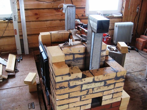

Сергей68 писал(а):
Vadim писал(а):
Вот если подумать немного...
Да тут хоть думай хоть не думай... я просто против дополнительных железяк в печи.
Все правильно Сергей,но если эти железяки не несут никакой нагрузки от печи(кроме тепловой ),то получаются не лишними ,а наоборот очень полезными . Еще вот так делают люди.
Я так понимаю что железяка здесь выступает в роли рассечки между колпаком и подъемным каналом... а что будете делать , когда базальтовый картон прогорит и высыпится из зазора? колпак уже будет и не колпак вовсе... ИМХО конечно.

Сергей68 писал(а):
Скорее всего так и есть,но мое мнение такое,что если даже прогорит базальт,то щели будут на столько малы ,что колпак так и останется колпаком. А вместо базальта можно проложить суперсил,никогда не прогорит Smile

vedmaeb писал(а):
Подскажите, железная труба контактирует сразу с шамотным кирпечем топки? шамотный кирпичь на ребро?
Как видно на фото,через базальтовый картон,кирпич на плашку.

vedmaeb
Зарегистрирован: Вт 21 Май 2013, 20:47
Сообщения: 48
СообщениеДобавлено: Ср 22 Май 2013, 14:27 Ответить с цитатойВернуться к началу
Тогда это должно немного ускорить прогрев воздуха, (читать голосом капитана очевидность=) однако это сильно уменьшает материалоемкость печи, по идее там должен дым идти вниз и на верх от топки...у меня по крайней мере в недострои так идет...и лучистая энергия на 2 порядка будет мощнее, чем теплопередача огонь-шамот-прокладка-железо-воздух, да еще при естественной конвекции...
Если даже там нагреется до 200градусов, площадь скажем 0.1м2, то при коэффициенте теплосъема 15-18вт/м2К для вертикального канала и теплоперепаде даже 200градусов получаем 200-300Вт...суммарно будет как делонжи масленный...-уже после раскачегарки...

Все верно, поэтому, чтобы не изобретать велосипеда и используют в настоящее время котловые трубы, правильно смонтированные в дымовом канале печи, не разрушают кирпичной кладки. Которые нагреваясь от сжигаемого топлива, передают тепло в помещение усиленным конвекционным способом. Нагреваются не от лучистой тепловой энергии, кстати сказать которая в большей степени присутствует у каминных топок правильной, трапециевидной формы, а от нагретых топливных газов.
