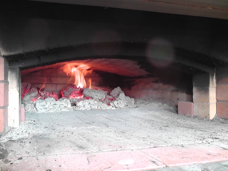

Вопрос по Хк почему некоторые делают камеру через католизатор ( по Кузнецову) что лучше ???
СообщениеДобавлено: Вс 8 Сентябрь 2013, 21:52 Ответить с цитатойВернуться к началу

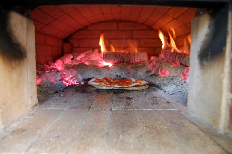

Для меня именно русская печь прежде всего глухой под с круглым сводом поэтому как то ее и придерживаюсь .Хотя иногда делую небольшие мини ХК и катализатором и плоским сводом . В данной конструкции добивался минимализма с хк по Кузнецову требуется больше места и материала ( как то 2 топливник под Хк дверка +шамот ) .Но самое главное мне кажется это румяная корочка для хлеба и пиццы для таких печей на это и сделан был упор.

По теме хк с католизатором что лучше ??? В Суздале стал свидетелем двух разных печей для разных целей 1) печь по проекту генерала Васмунда 2) с католизаторной решеткой .Где лучше готовится еда сам ел хлеб из первой готовила Александра из Мурманска мне понравилось ( думаю сздесь работает под тампература идет с всех сторон ) .В печи через решетку сжигаемые дрова идут на обогрев помещения и заточена больше для приготовления на противнях ,сковородках ,горшках. Будет возможность что нибудь приготовлю сравню по времени готовки удобству и тд .

На мой взгляд топка под ХК лучше. Зола в блины не попадает. Да и топить можно не прерывая процесс приготовления. Хотя если цель была получить минирусскую, то получилось замечательно Razz

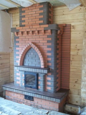

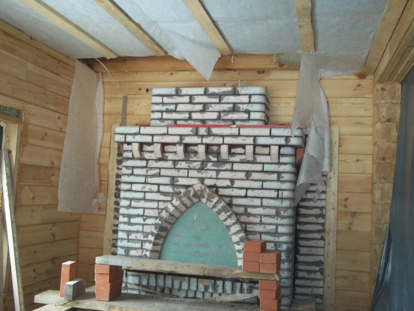

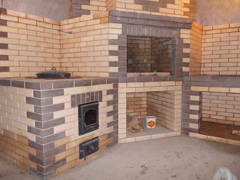

Алексей. Смотрю на это творение и до сих пор восхищён сей работой. Очень! Конфетка. Как много времени заняло?
Среди работ печников не часто встречаются такие, как эта. Из белого кирпича.

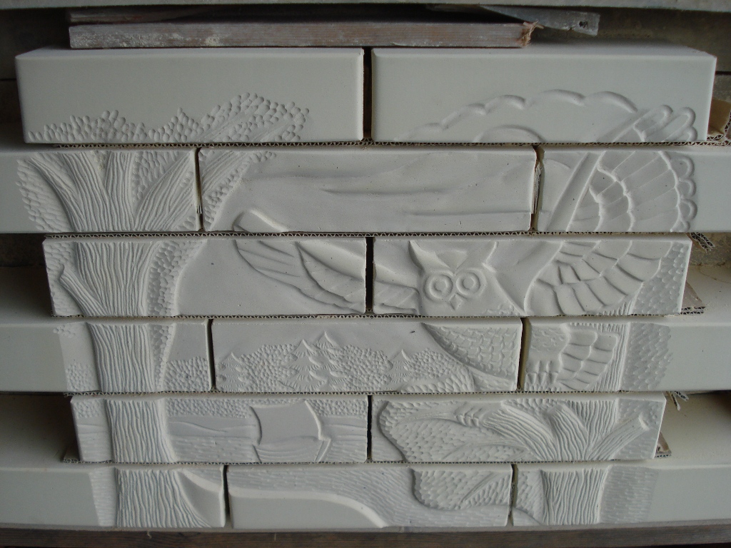

В скором времени и мне предстоит делать УК из LODE Sarmite. Есть ли чего бояться? Готовиться ли мне сразу к чему-то страшному? Или всё проще?
Как ты работаешь с белым красивым кирпичом? Не мажется ли он? Какие-то секреты? фишечки? Будь добр, поделись советом. У вас же очень красиво получается, значит и нам, молодым, это тоже с руки будет.

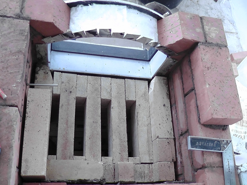

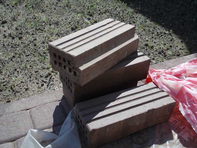

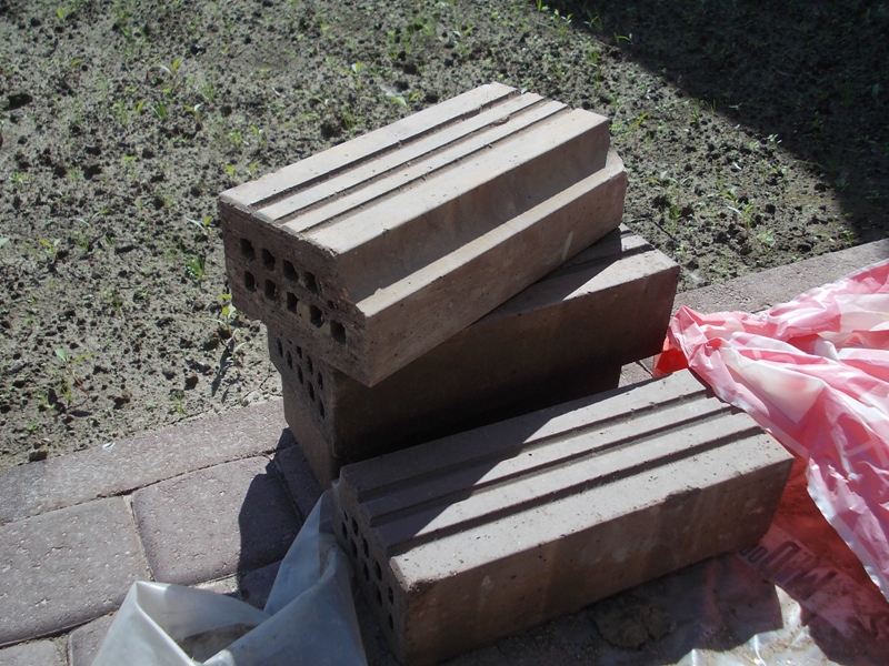

И ещё: что за большой такой кирпич идёт по низу и на уровне первой полки (с полосами DSCN2156.JPG)? Он, поди, сантиметров 30-32 будет...
Удачи!

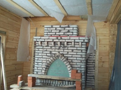

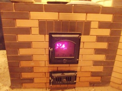

Саня ложи не бойся !!! Сам первый раз делал из Сармита год назад как только он появился на рынке главное тут 1) не вымачивай сильно в воде максимум опаласкивай 3-5 сек ( вода впитывается и оставляет серо-оранживые пятна ( см фото)) 2) раствор пожиже подрезай не пачкай кирпичь сразу затирай сухой тряпкой 3) осаживай киянкой которая не оставляет следов 4) у него размер 25.5 раскладывай не ленись особенно при стыковке Бруниса учитывай погрешность милиметров на тычках----------пока все а кирпич был финский с фигурной выемкой правда дырчатый но там нет температуры pleasa

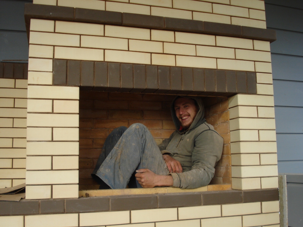

Вспомнил еще один прием как не пачкать белый кирпич.Давно слышал что есть печники каторые заклеивают кирпич белым скотчем сегодня нашел одного в соц сети если он есть на сайте пускай отпишется что и как !!??? Мне кажется так можно делать если время вагон хотя каждому свое ИМХО хотя готическая арка зачетная
Процесс кладки намного быстрее ,когда заклеиваешь кирпич скотчем. Больше 20 лет назад лицевую кладку так делал- опыта лицевой кладки не было -да и поучиться в то время не у кого было. Такого качества кладки как сейчас ни у кого не было. А требования первых состоятельных заказчиков начали повышаться.

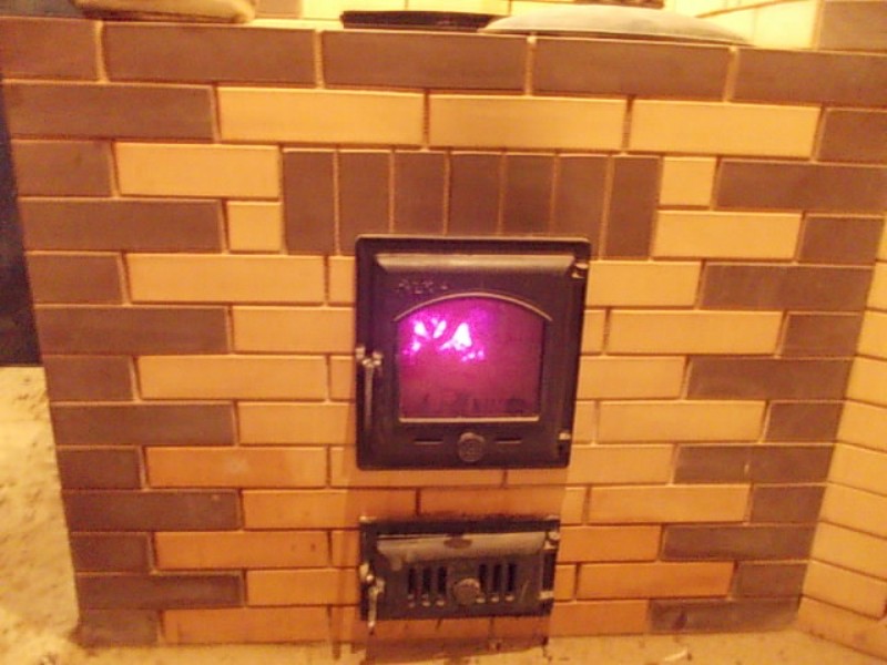

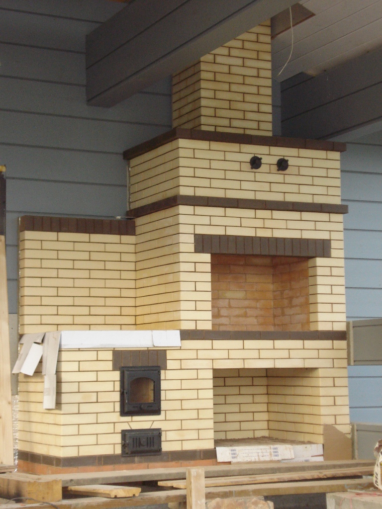

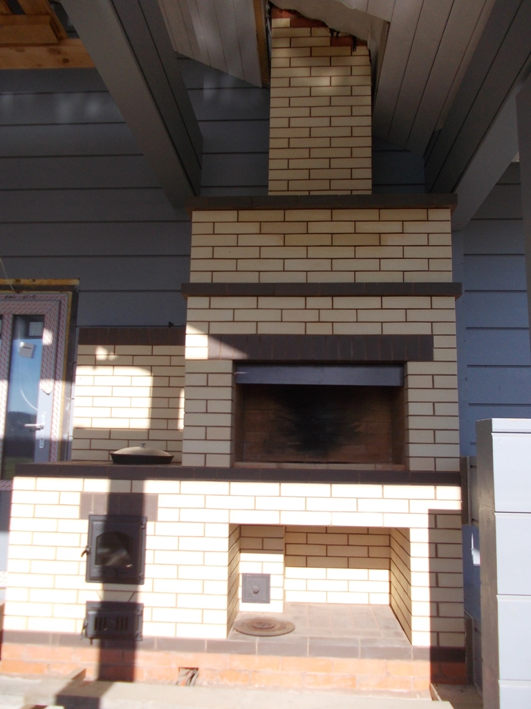

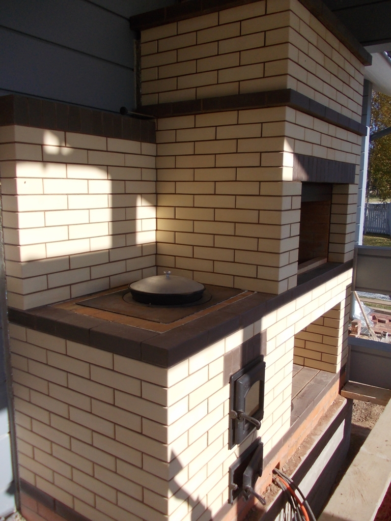

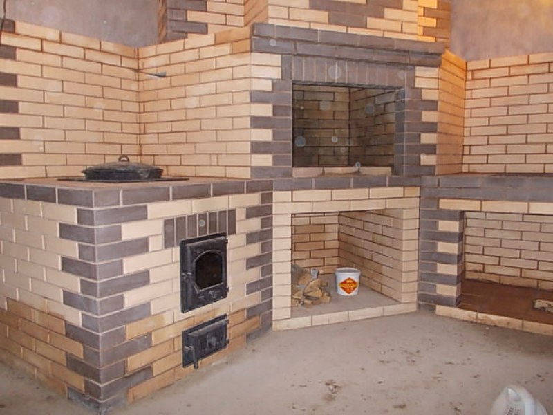

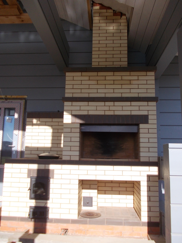

Вот и закончил УК из Sarmite.
Слегка косячнул с дымосборником. Хотел как лучше, получилось не очень. Занизил положение двух поворотных задвижек, что повлекло уменьшение объёма дымосборника.
На первых фото мангал ещё с задвижками.
Плюс не учёл сечение портала. 91 на 56 см. Для такого портала необходима труба сечением 4 кирпича, т.е. восьмерик (по Селивану). Поэтому прибегли к хитрости - поставили "ресничку" из металла.
А в целом - все довольны. Узбеки уже успели приготовить супер-плов.
Первый мангал после Суздаля.

Ну вот видишь, Саня, а ты боялся. Глаза боятся , а руки делают! Молодец, чистенько и аккуратно. Поздравляю! Радость
