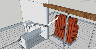

Вот я и подобрался к сути вопроса топика... подскажите в такой компановке печь бани (металлическая) будет работать?

Горизонтальные трубы раскалятся до 600 градусов... Mad

Ну там наклон 14 градусов Confused
Понимаю, что это не спасет ситуёвину... как можно выкрутиться?
Теплоизоляция решит проблему?
И как поведет себя металлическая труба при такой эксплуатации есть предположения?
Собственно вопрос ставился в т.ч. по тяге.
Господа ай нид хелп =(
СообщениеДобавлено: Пт 31 Январь 2014, 13:29 Ответить с цитатойВернуться к началу
Банная труба только вверх, если в общую - то печку двигать к банной нужно. Наклоны не больше 35 градусов от вертикали.

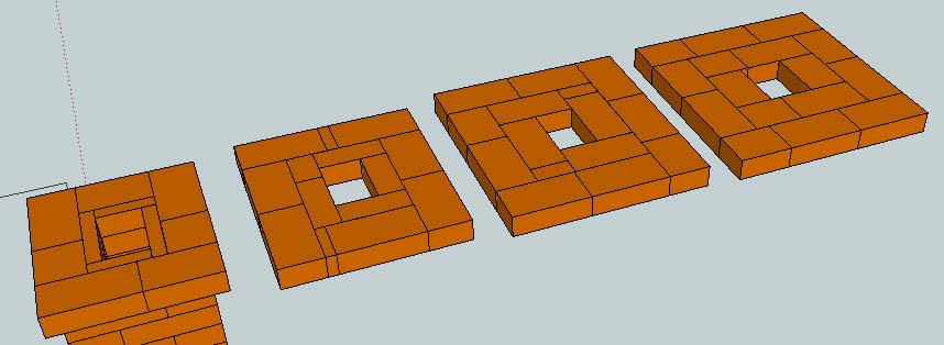

Да, только распушка делается за 3 ряда, высовывая кирпичи наружу каждый раз на 40мм.
Владимир, подозреваю, что наглость с моей стороны, но так как распушка и выдры, вещи более чем типовые, не могли бы Вы поделиться (или помочь найти) порядовки?
нашел в тырнете, но там выступ по 65 в сторону за ряд.
СообщениеДобавлено: Вт 4 Февраль 2014, 13:54 Ответить с цитатойВернуться к началу
Так правило в общем-то одно - не допускать сквозных швов в ряду от дыма наружу... Smile
Попробую сейчас показать... Surprised
Это для 3/4 трубы... Но варианты могут быть и другие...

Порядовкой чего? Если распушки - то все уже разжевано. Нужно только под свой размер трубы сделать.
А вот выдры никогда не рисовал. Предпочитаю более простой способ прохода крыши. Smile

Порядовки распушки и выдры сделал, если кому надо для образца пишите.
Но по своим впечатлениям советую самостоятельно разложить, так как много моментов проясняется, и лучше их обмусолить за компьютером чем на крыше.

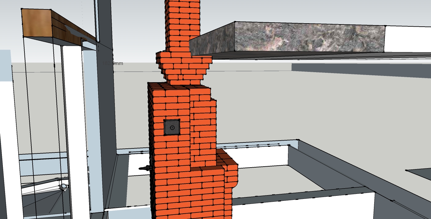

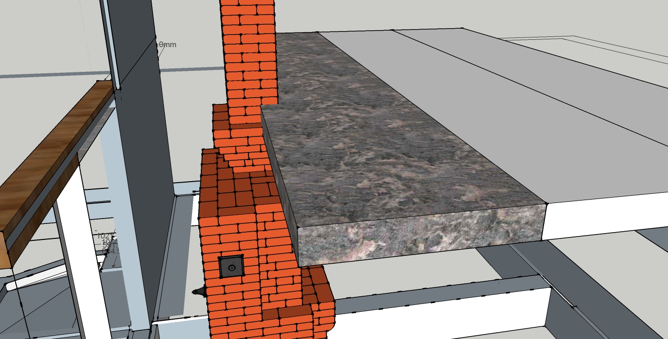

При проектировании перекрытия вскрылся момент с наложением...
Сдвинуть печь влево не проблема.
Появилось два вопроса:
1) зазор между трубой печи и полом. от края плиты и до перегородки (слева) пол будет армироваться и заливаться. Какие зазоры/отступы и материалы;
2) как видно по высоте не входит один ряд над распушкой, насколько будет критично если от него отказаться?
