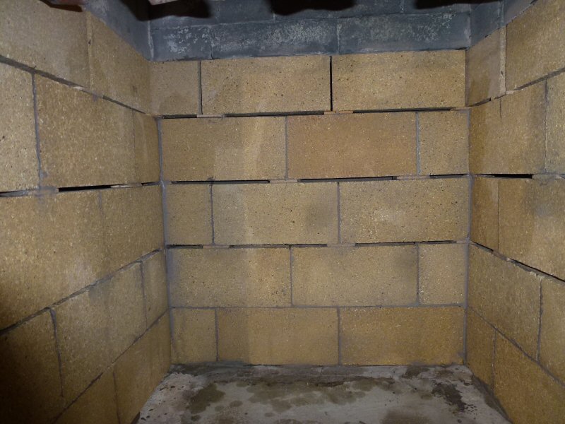

то что получилось

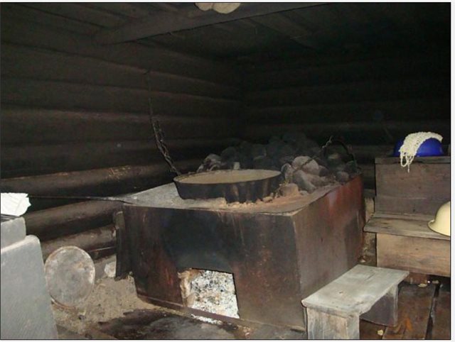

Sad это что ж - банную каменку да с подовым то горением Радость ... ну-ну-у-у...... дерзайте!!!
Razz Лавры "первенства" уже точно - Вам обеспечены Cool , в смысле - заявка на изобретение (после экспертизы на патентную чистоту) Very Happy за Вами...
Баня по чёрному, подовая топка, камней не меньше тонны, топится 4-5 часов - всё работает.
В чём проблема подового топливника, почему не будет работать ?

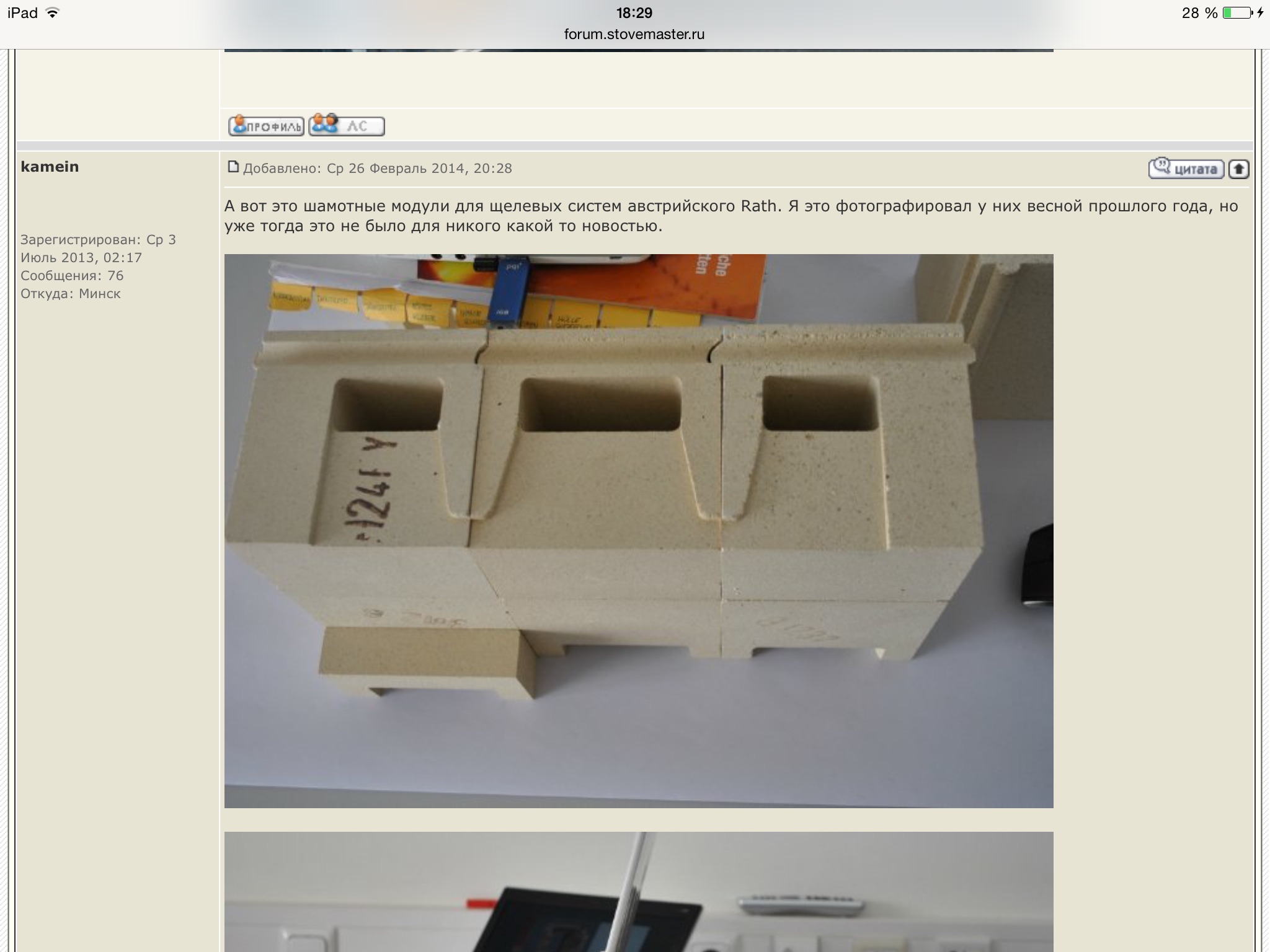

Здесь обсуждается подобная тема
 Размер файла:  153.61 КБ
 Просмотров:  853 раз(а)

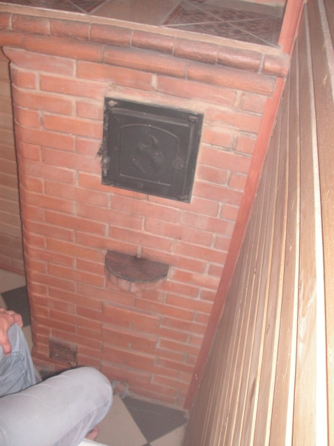

Кто-то здесь выкладывал банную колосниково подовую.
Ничего не надо переводить, спереди колосник дальше глухой под.
Разжигал дрова на колоснике потом передвигал их на под.
Всё работает.
