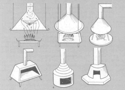

Рыбки разные бывают ....!
 Размер файла:  29.94 КБ
 Просмотров:  416 раз(а)

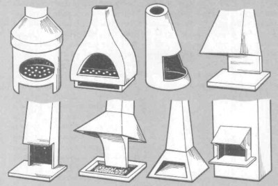

И камины тоже!
 Размер файла:  25.5 КБ
 Просмотров:  672 раз(а)
смирнов иван
Сообщения: 1171
СообщениеДобавлено: Вс 9 Февраль 2014, 13:29 Ответить с цитатойВернуться к началу
Поймали сами себя . На втором рисунке разрез такого камина . Отчетливо видна агалогичная классическому зубу кьонструкция и показано движение газов , о чем уже писалось

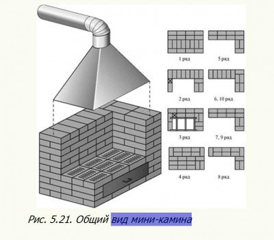

 Размер файла:  49.4 КБ
 Просмотров:  706 раз(а)
смирнов иван
Сообщения: 1171
СообщениеДобавлено: Вс 9 Февраль 2014, 18:04 Ответить с цитатойВернуться к началу
деревянный кожур пожароопасен.
подобный конструктив может работать , но крайне капризен и нередко , требует принудительного удаления дыма .
Не все правильно , что на картинке.
