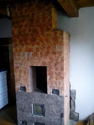

На фото двухэтажная печь с дополнительной топкой на втором этаже без отделки .
За Русский Мир !!!
 Размер файла:  661.39 КБ
 Просмотров:  900 раз(а)

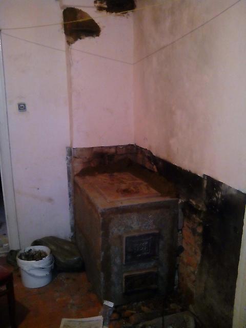

Печь-камин на втором этаже .
За Русский Мир !!!
 Размер файла:  673.52 КБ
 Просмотров:  869 раз(а)

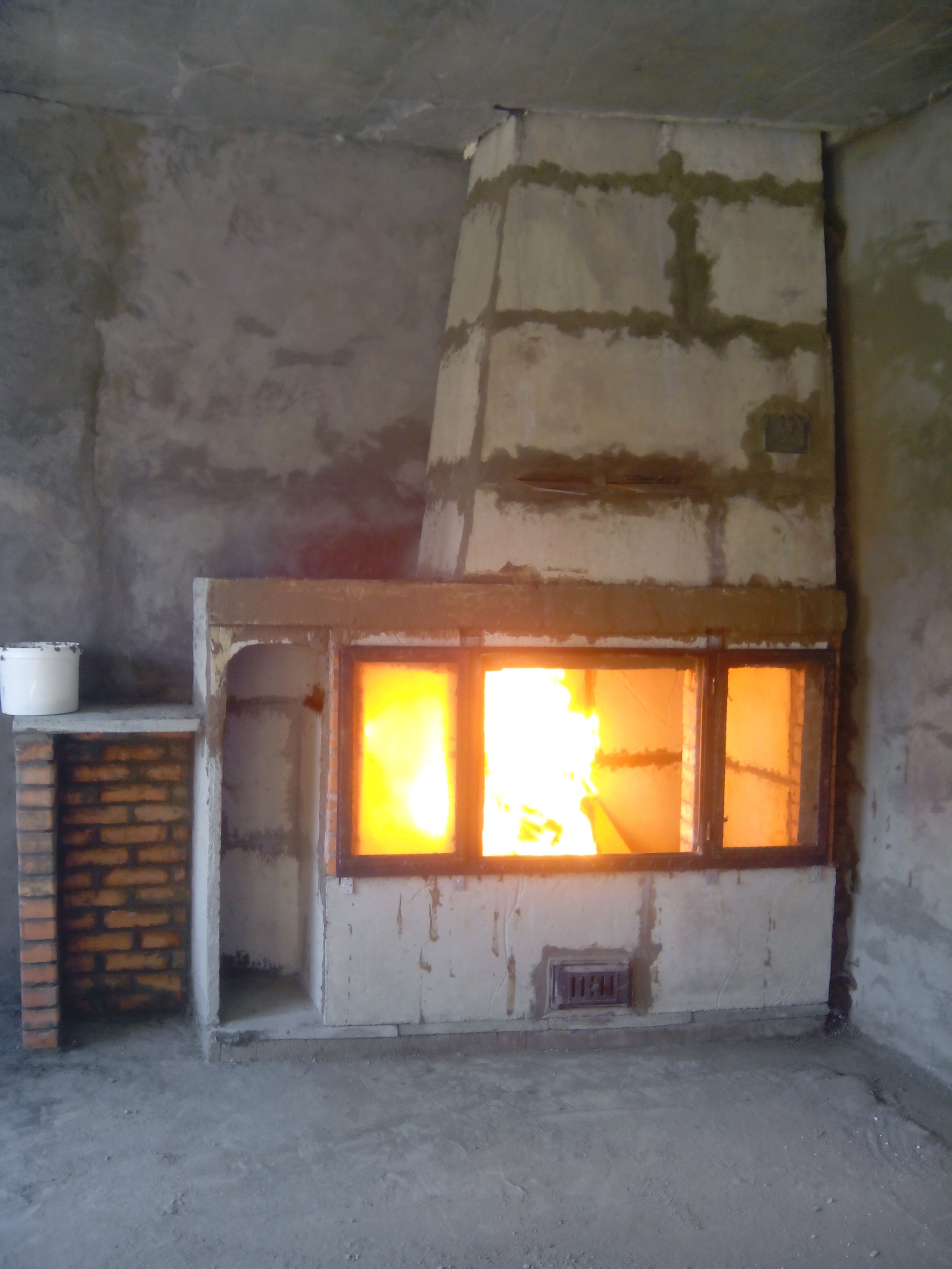

Еще фото . Двухэтажная отопительно-варочная печь . Построена в начале 2012 года. Отделана весной 2014 . Отапливает 130 кв.м одной топкой на 12 часов при неутепленном доме со стенами кирпич 25см. толщиной . Если бы дом был утеплен , хватило бы на сутки . Что значит отапливает 12 часов - это значит , что через 12 часов температура воздуха в доме упала с 27 до 21-22 градусов .
За Русский Мир !!!
 Размер файла:  40.84 КБ
 Просмотров:  952 раз(а)

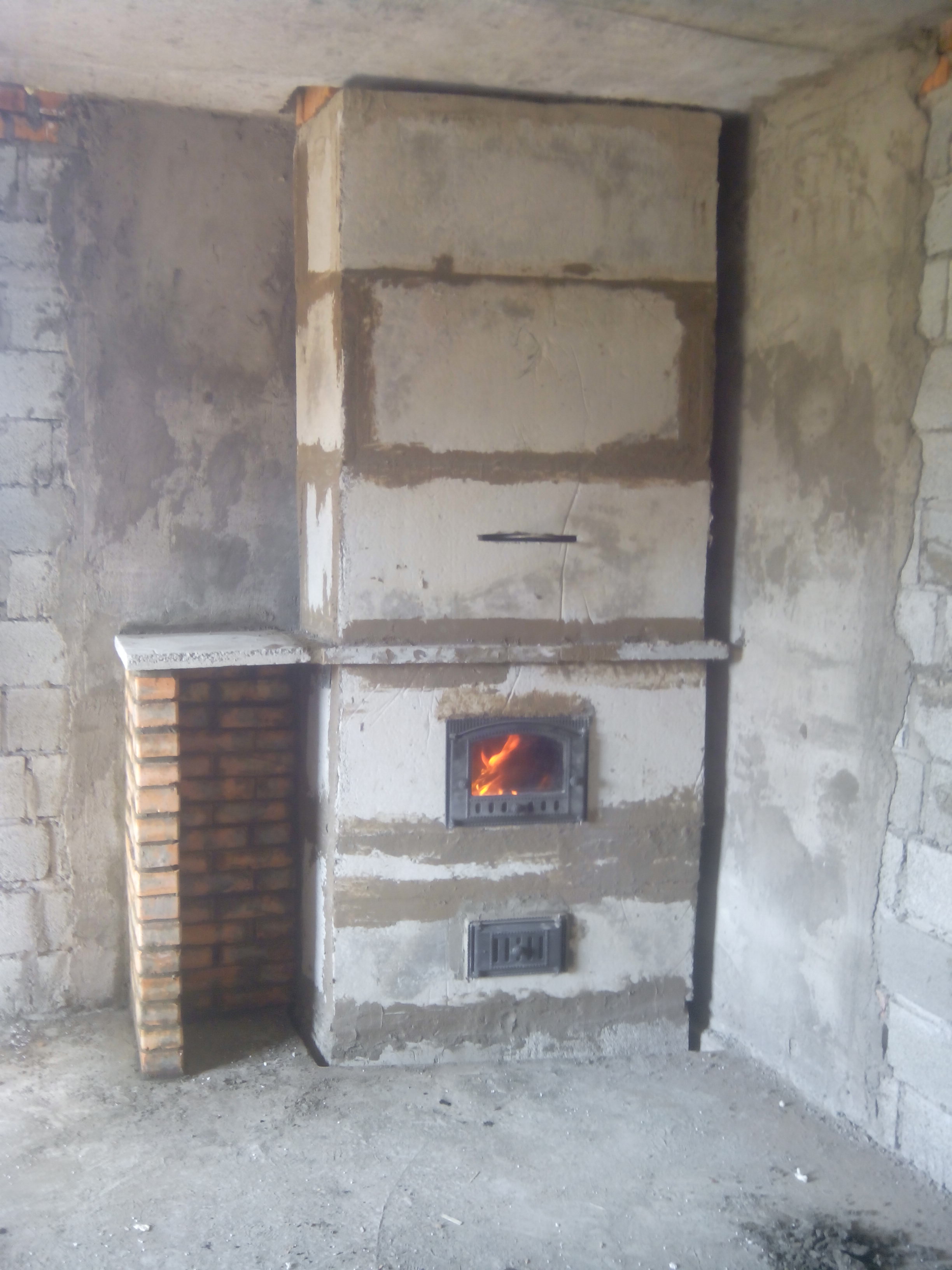

Топка с плитой .
За Русский Мир !!!
 Размер файла:  30.43 КБ
 Просмотров:  905 раз(а)

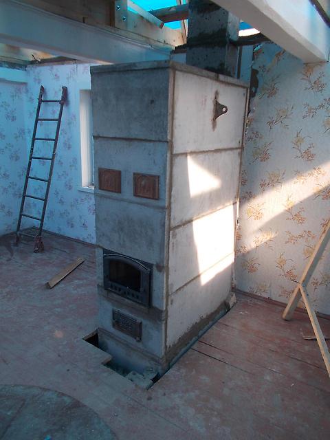

Замена старой топки на новую , ремонт обогревателя , добавление летнего хода , изменение движения дымовых газов в обогревателе на канально-колпаковую систему.
За Русский Мир !!!
 Размер файла:  24.59 КБ
 Просмотров:  871 раз(а)

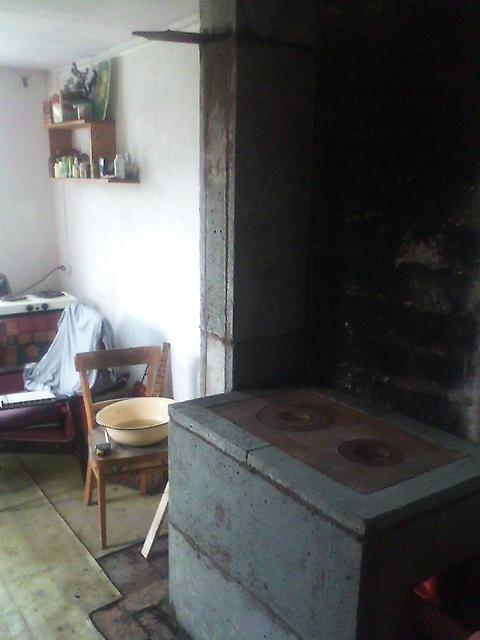

Фото . Печь с двумя чистками и двумя полостями (колпаками) . Обычная скорость нагрева стен печи до 120 градусов - 1.5 часа ( нагрев всей поверхности равномерно с небольшой разницей , долгий прогрев на уровне ниже поддувальной дверцы .
За Русский Мир !!!
 Размер файла:  41.63 КБ
 Просмотров:  890 раз(а)
