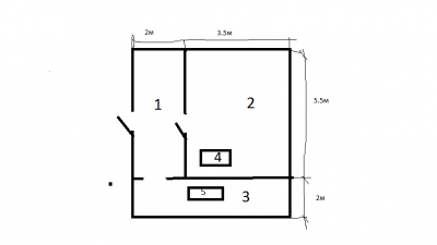

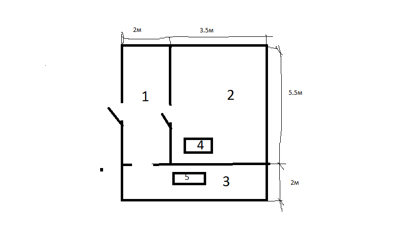

СообщениеДобавлено: Вт 5 Май 2015, 17:38 Ответить с цитатойВернуться к началу
Выкладываю план дома.
Раньше отапливалась только комната №2.
Комната №3 на 1 метра ниже остальных .
Старая печь №4 размером 3 на 4 кирпича с коренной трубой.(стоит на фундаменте высотой 1.5 метра ).
В комнатах №1 и 2 потолки низкие( 2.3 метра) ,в №3 около 3 метров.
Планирую отапливать весь дом. Мысли такие : на месте №5 ставлю либо котел либо отопительную печь и выпиливаю часть стены между комнатами №2 и № 3 + пользуясь разностью высот можно загнать теплый воздух под комнаты №1 и №2.
Сильно не пинайте, я часто рассматриваю бредовые идеи (часто они работают)

СообщениеДобавлено: Вт 5 Май 2015, 18:29 Ответить с цитатойВернуться к началу
Very Happy
не бредово это а самое что ни наесть то.

СообщениеДобавлено: Ср 6 Май 2015, 04:10 Ответить с цитатойВернуться к началу
Если так делать то к комнате №3 будет холодно (там полы на 1м ниже)
СообщениеДобавлено: Ср 6 Май 2015, 06:04 Ответить с цитатойВернуться к началу
уравнять или хотябы уменшить разницу не пробовали? полуподвал какой то а не комната Sad
Алексей1234
Зарегистрирован: Вс 3 Май 2015, 10:28
Сообщения: 15
Регион: Красноярск
СообщениеДобавлено: Ср 6 Май 2015, 06:37 Ответить с цитатойВернуться к началу
Дом на склоне. Уровнять уровень пола очень затруднительно. Проще снести.
А если так : в нижней комнате ставить печь (узкую и высокую ) ,заключить ее в какой-то экран и пользуясь разностью высот гнать горячий воздух в остальные комнаты ? Тогда и шамот с 5-го ряда в тему будет !?!?
СообщениеДобавлено: Ср 6 Май 2015, 06:57 Ответить с цитатойВернуться к началу
1. если печь в нижней комнате то там буде Ташкент а в остальных колотун.
2.наделать в печи неких колориферных каналов конечно можно но кмк 100%-но они не нагреют те комнаты как если б это была полноценная печь. Это ж не конуру какую обогреть а приличные площади. по горячей печи такие каналы хорошо гонят воздух но чем больше остывает печь -тем слабее этот поток.
Использовать же для нагрева сами каналы конвективной системы где проходят дымовые газы считаю неправильным, может запах быть, сажа ведь внутри. Но вобщем про такой опыт слышал от коллег.Просто надо топить нормальными дровами а не всякой дрянью.
3.Шамот всегда в тему а на 40 квадратов именно в качестве футеровки топливника. Без футеровки даже и не думайте, красный посыпится со временем, голый шамот всеравно перегреется с трещинами по швам.

СообщениеДобавлено: Ср 6 Май 2015, 07:24 Ответить с цитатойВернуться к началу
Значит остается одно : печь на старом месте (или по вашему варианту) + вокруг печи труба и вентилятором гоним воздух в нижнее помещение. Sad

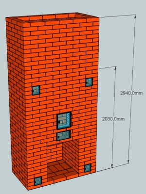

СообщениеДобавлено: Ср 6 Май 2015, 10:33 Ответить с цитатойВернуться к началу
Печь след. размещать, при возможности, с "выходом" на все 3-ри помещения, как можно ниже (пом. № 3), "раздавая" нагретый воздух, в.т.ч., калориферными (футерованными) каналами - духовки (трубы) металлические или керамические, т.н. "чистые".
Схема на t_11363_1430835675.png_907 - верная.
В Беларуси встречались ПТОшки 2-вухярусные с каменной загрузкой на КР, для увеличения теплоёмкости, вместо рассечек.
Вытоп в течение 2-3 часов, но накопленного тепла "хватает" на сутки с запасом.

СообщениеДобавлено: Ср 6 Май 2015, 16:24 Ответить с цитатойВернуться к началу
Не торопись, дай подумать.
Накидал идею 3-5.5
В 3 комнате печь с пола.
Топка поднята, чтобы колосник был на уровне пола 1-2 комнат.
В нише дрова сохнут. Smile Smile Smile
Калориферные каналы - 2 с двух сторон, чтобы обеспечить прогрев 3 комнаты
В 1-2 комнаты выходят стенки печи.
И можно подумать калориферные каналы.
Внутрянку не думал.
Вопросов-проблем в связи с тем, что есть перепад полов, много.
Подумаю ещё. Smile Smile Smile

СообщениеДобавлено: Ср 6 Май 2015, 17:49 Ответить с цитатойВернуться к началу
tuomob писал(а):
Накидал идею 3-5.5
Внутрянку не думал.
кмк лишнее всё это. нагреть нижнюю комнату можно и тем что греет выше метра, там всего то чуть больше 10 квадратов.ну просто сделать обычную печь на 40 квадратов но одна сторона в нижнюю комнату будет в такой нелепой перегородке. не самый нижний прогрев, но всетаки...Забавно что цоколь фундамента печи в нижней комнате будет служить перегородкой . т.е. нельзя делать так что б фундамент тут "висел"

СообщениеДобавлено: Ср 6 Май 2015, 18:06 Ответить с цитатойВернуться к началу
tuomob писал(а):
Накидал идею 3-5.5
Внутрянку не думал.
Выглядит красиво ,но если топим из комнаты 3 то зачем топку подымать.
Если топка из комнаты 2 то все логично и красиво и калориферные каналы не нужны. Хотя полной ясности нет.

СообщениеДобавлено: Чт 7 Май 2015, 08:53 Ответить с цитатойВернуться к началу
Я не предлагаю этот вариант, а предлагаю подумать.
Топка поднята, чтобы не греть пространство за перепадом полов
Калориферные каналы нужны, чтобы перемешивать воздух в 3 комнате, ведь нагревается печь сверху и внизу будет холодно.
