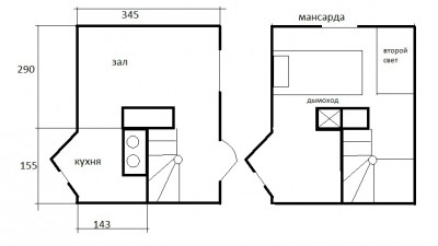

тимур8693 писал(а):
Может стоит поставить между двумя проемами, предварительно снести столб, отопительную двухколпаковую печь, а уже к ней присоединить варочную и каменку?
у нас по этому случаю пословица есть,
дядьку, дай воды напиться, а то так есть хочется что ночевать негде...
кто ж окроме вас решит какие столбы сносить, и где чего ставить
например глухую кухню с проходом из зала я бы так не делал...
как топить? дымнет, дрова, и другой мусор все через зал?
я уже неговорю об открытом проеме на монсарду, это эээ...
но это для меня, для вас это - "проект который очень интересен"
и это уже строительные вопросы и предпочтения,
тимур8693
Зарегистрирован: Сб 23 Май 2015, 20:49
Сообщения: 40
Регион: мелеуз
СообщениеДобавлено: Пн 1 Июнь 2015, 09:28 Ответить с цитатойВернуться к началу

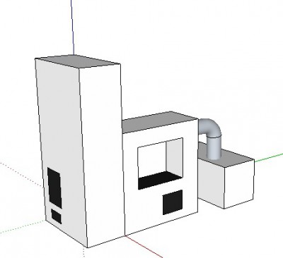

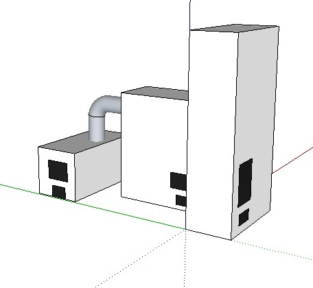

Спасибо за ответы, Руслан! В общем с учетом всех Ваших нареканий от камина я откажусь но даюы сохранить большое желание посидеть возле огня и в тепле решил что нужно ставить отопительную печь со стеклянной дверцой в топливнике. Но к нему бы присоединить варочную плиту с духовым шкафом, нашел отопительную печь у кузнецова 2х колпаковую 2*4 кирпича. но для того чтобы попасть в вых. канал верхнего колпака печь нужно будет зазеркалить) Ваш совет по поводу топливника на кухне я учел и поэтому перенес его под лестницу. Остается только парилка. печь бани из железа труба ее приходит в камеру варочной. Проект накидал грубо, так сказать "на суд", как услышу "пинки" их учту и нану порядовку в скетчапе опять же на суд)))

РУСЛАН
Сообщения: 269
Регион: Украина
СообщениеДобавлено: Вт 2 Июнь 2015, 00:22 Ответить с цитатойВернуться к началу
печь не ищут, ее подбирают,
почему кузнецова? а не пупкина...
откуда вы знаете что вам нужна именно двух копаковая печь?
а не трех или четырех колпаковая!)))
обоснуйте критерии выбора?, мне вот очень нравятся пяти колпаковые...
есть и больше колпаковые, но мне не нравятся считать долго)

СообщениеДобавлено: Вт 2 Июнь 2015, 22:48 Ответить с цитатойВернуться к началу
Вот грубый проект) дом в пол кирпича планирую утеплить базальтовыми плитами снаружи и мокрый фассад сверху. Перекрытие мансарды- деревовозле дымохода идет маурлат. Его наверно придется заменить на металл или пересмотреть конструкцию
