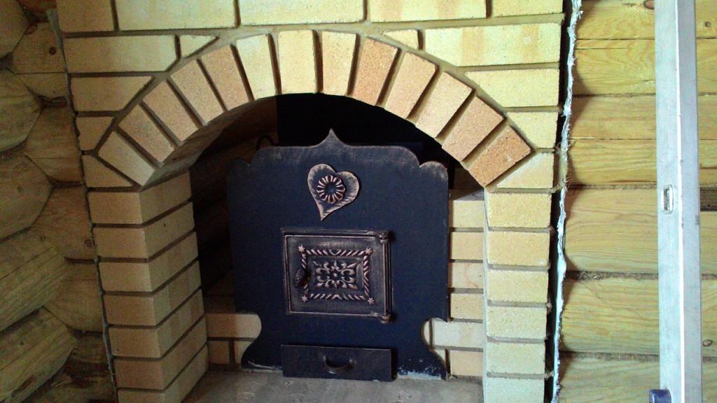

Здравствуйте форумчане ! Начало есть ! Вот! Прошу критиков высказаться о своем мнении!

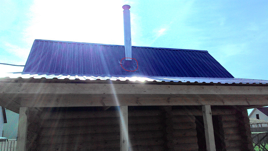

И еще один вопрос. Какую температуру выдерживает силиконовый уплотнитель дымохода? Очень важно, хотя бы примерно? Фото ниже!

Ты имеешь в виду мастер флэш ?
Вроде бы 260 заявляют .

ну что то подобное ! У нас в каждом магазине продают. купил поставил сегодня. Собрал дымоход и протопил немножко вроде ничего не произошло но сендвич который проходит через этот силикон нагрелся до 60-80 градусов(примерно, касание руки не выдерживало) вот и подумал когда на максимале будет не пострадает ли узел. Прошу не ругать за вопрос, так как не в тему,!

Хрен с ним, с мастерфлэшем , сэндвич за редким исключением не подходит для банных печей .

Нет у меня черная труба 133 по наружке и 4 мм стенка она идет до крыши(место на фото) а уже на неё надет сендвич. Я думаю все будет норм.

СообщениеДобавлено: Вс 5 Март 2017, 21:12 Ответить с цитатойВернуться к началу
Владимир Солин писал(а):
.. Красным с отвертиями между кирпичами нормально будет. Конвекция.
Владимир, а зачем отверстия в обкладке?
Вы ими наоборот нарушаете конвекцию и рушите организованные потоки.
