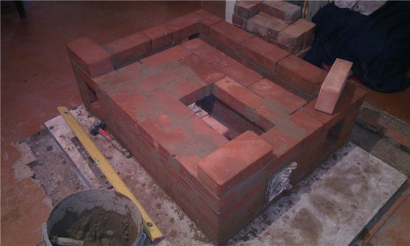

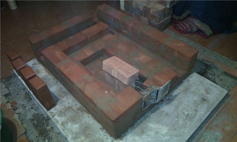

Сегодня осилил только 1.5 ряда. Sad
Надеюсь, что все правильно.

Проволочки... не самое лучшее решение . Топочную дверку так же планируете крепить ?
Дилетант аз есьмь .
Aretem86
Зарегистрирован: Вс 19 Июль 2015, 17:37
Сообщения: 39
Регион: Волгоград
СообщениеДобавлено: Вс 23 Август 2015, 09:55 Ответить с цитатойВернуться к началу
Планировал так же Surprised
А что посоветуете?
Мангилев Сергей
Сообщения: 978
Регион: Советск
СообщениеДобавлено: Вс 23 Август 2015, 11:00 Ответить с цитатойВернуться к началу
Двери, последние несколько лет ток на раму из нержи, прочистки иногда ставлю на проволоку но на скрутки из 2, или на ленту-просечьку Скрутки из проволоки делаются шуруповертом, конци в патрон изакручиваем, способ зря обхаян, стоят на проволоке до разбора печи.

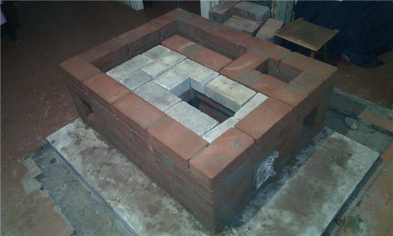

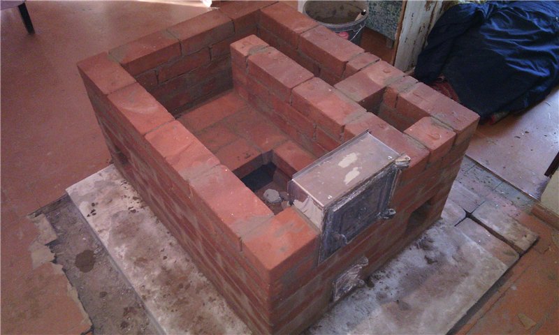

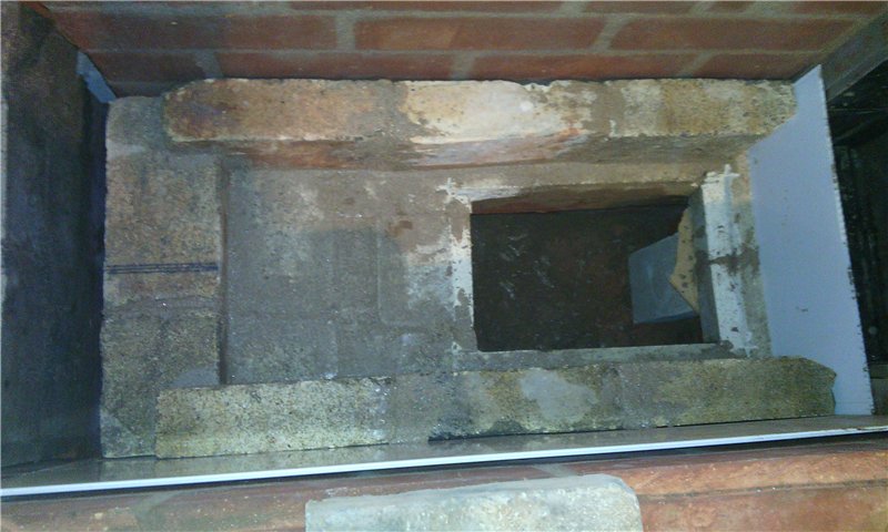

Сегодня потрудился побольше Smile Вот итог дня.
Разложил футеровку для наглядности. Кирпичи пилил одним диском и он даже не уменьшился, шамот же сточил его в ноль. На днях приобрету мертель.
Вопросы:
1. Для колосника просто выпилить в шамоте посадочные места и положить его туда, или нужно класть его на раствор? Зазор между колосником и краем посадочного места, должен быть?
2. Разведенный водой мертель может простоять в ведре неделю или он застынет?
3. Нужно ли принудительно сушить печь в перерывах между кладками? А то она не сохнет.

Деревенский Печеклад
Сообщения: 83
Регион: Вятский
СообщениеДобавлено: Вс 23 Август 2015, 22:12 Ответить с цитатойВернуться к началу
1. Выпиливайте в шамоте посадочные места так, чтобы до краев колосника было по 5мм. Колосник ложится насухо - он должен свободно двигаться, чтобы при нагревании не выдавить кладку.
2. Должен простоять, если плотно закроете тару. Замес лучше делать на жидком стекле, тем более для кладки кирпича в топке.
3. Не стоит, лучше просушивать после кладки всей печи, например, тепловой пушкой.
4. Можете попробовать крепление дверок на кляммерах - в книгах такой способ описан - держит довольно крепко.

СообщениеДобавлено: Пн 24 Август 2015, 09:41 Ответить с цитатойВернуться к началу
Aretem86, под ногами ямки-канавки заложи, пока не оступился, с последствиями. И картонкой прикрой, ты так всё учумкаешь.
Что-то швы смотрятся, полупустые?
Про зазор между шамотным и красным не забыл?

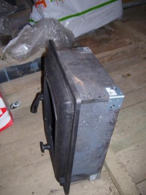

Попробуйте такое Smile
 Размер файла:  26.46 КБ
 Просмотров:  1119 раз(а)
Да заложить нужно.
А полы планирую перекрашивать, так что не страшно.
Так футеровка просто выложена (для примера), без раствора.
А про швы между шамотом и красным планирую сделать где-то 5 мм.
А это из чего сконтруировано, не пойму Surprised

Такая штука у нас продается, подойдет?!
Сообщения: 5994
СообщениеДобавлено: Пн 24 Август 2015, 21:49 Ответить с цитатойВернуться к началу
http://forum.stovemaster.ru/viewtopic.php?t=8568&postdays=0&postorder=asc&&start=20

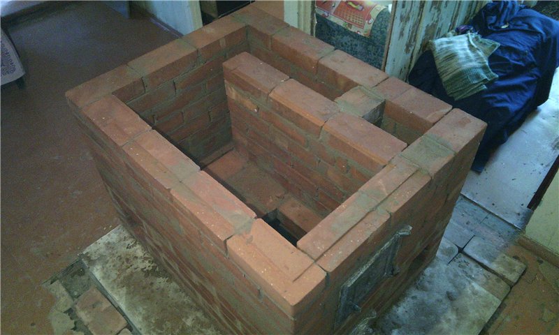

СообщениеДобавлено: Вс 30 Август 2015, 00:31 Ответить с цитатойВернуться к началу

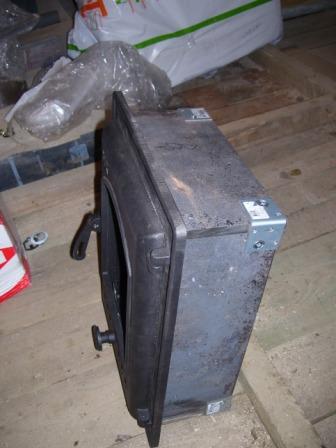

Сегодня как-то так. Все-таки нашел нержавейку и прилепил к дверце. Футеровку сделаю, когда дойду до плиты. Надеюсь за день ее выложить вместе с лещадкой, но это будет на следующие выходные.

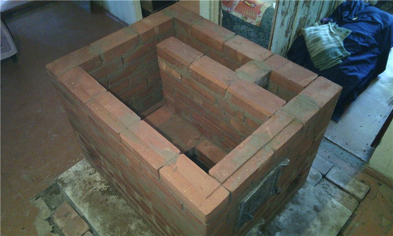

СообщениеДобавлено: Вс 30 Август 2015, 20:44 Ответить с цитатойВернуться к началу

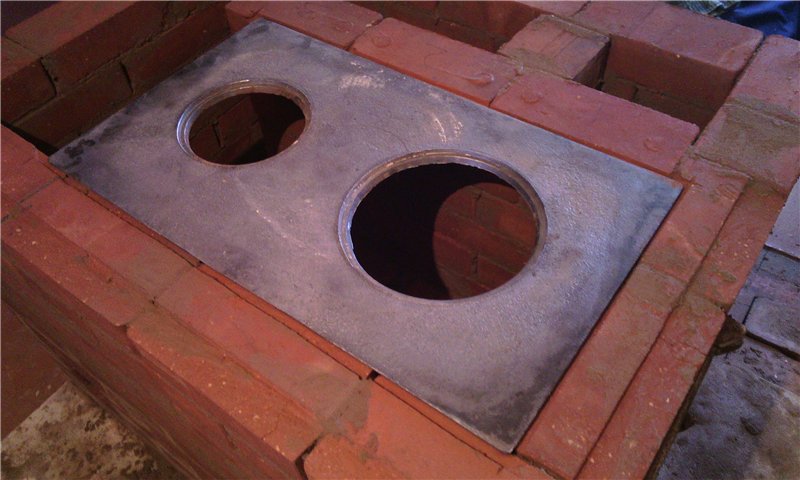

Сегодня доложил до плиты. В следующие выходные буду класть футеровку. Осталось только придумать как ее класть Surprised
Скажите, пожалуйста, как закрепить уголок 40*40, на углу плиты???
