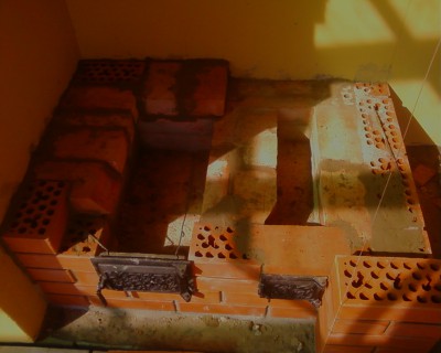

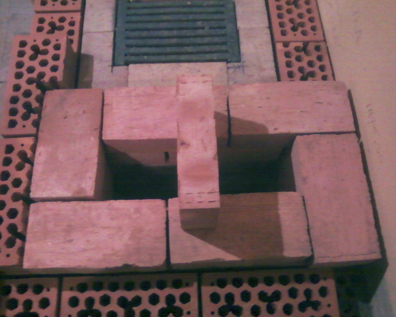

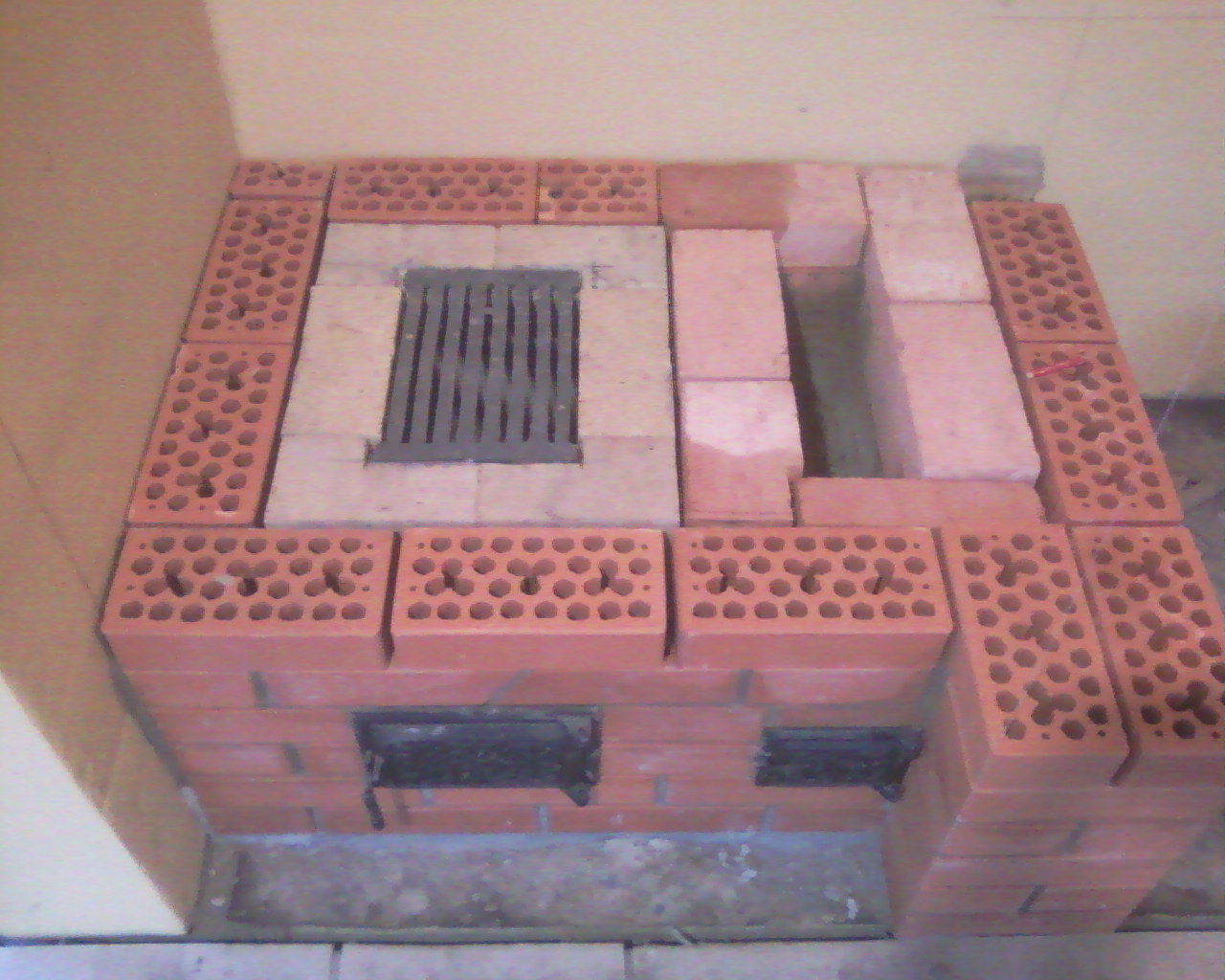

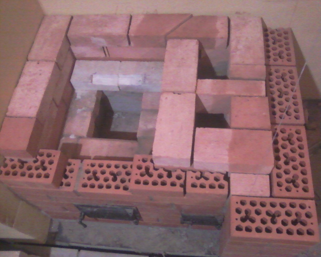

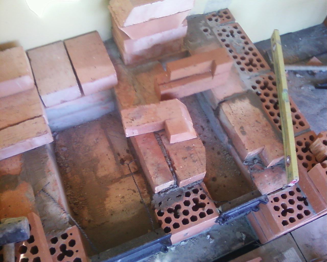

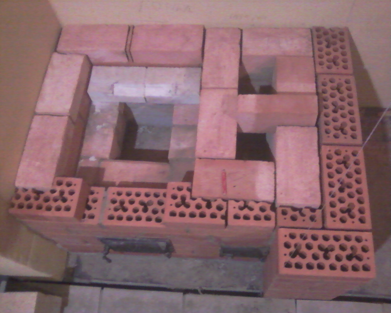

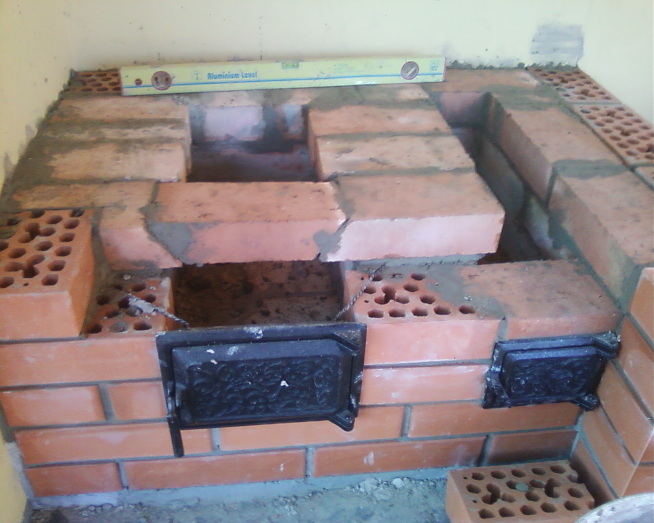

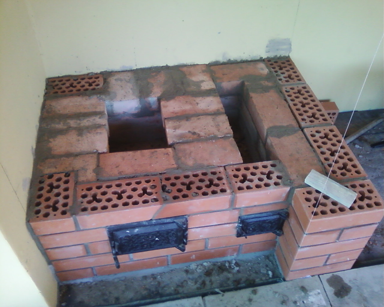

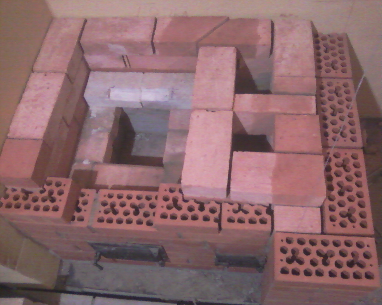

4-й и 5-й ряды (форум фотки в обратном порядке поставил)

Дамканал получается 120 х 450 мм. Как лучше разделить его на опускной и подъемный? Кирпичом на ребро (получится по 120 х 190) или на плашку (будет по 120 х 65)?
Сергей, а огнеупорный кирпич будете использовать? На фото пошел ряд под колосниковую решетку из красного кирпича, может лучше шамотный взять?
Сергей 167
Зарегистрирован: Ср 9 Сентябрь 2015, 10:12
Сообщения: 32
Регион: Казацкий край
СообщениеДобавлено: Пн 21 Сентябрь 2015, 16:22 Ответить с цитатойВернуться к началу
Колосниковая решетка будет на 6-м ряду. Он уже будет из огнеупора.

СообщениеДобавлено: Пн 21 Сентябрь 2015, 17:23 Ответить с цитатойВернуться к началу
А есть смысл на ряд уменьшать размер топки?

СообщениеДобавлено: Пн 21 Сентябрь 2015, 21:17 Ответить с цитатойВернуться к началу
В уличном варианте есть. Дрова ближе к плите - экономия дров. Более быстрый нагрев до закипания, например. Там где надо накопить максимум тепла, и потом его использовать, то да, бОльший объем топки актуален (в тандырах, например, где стенки топки теплоёмкие, в полкирпича). В нашем варианте, где стенка топки в четверть кирпича - пока есть огонь, блюдо готовится,. Интенсивность регулируем поддувалом.

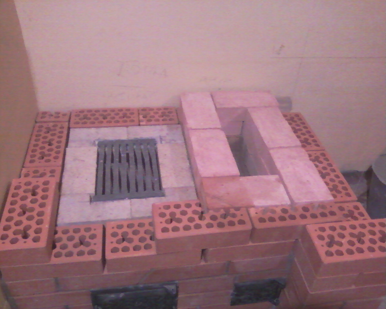

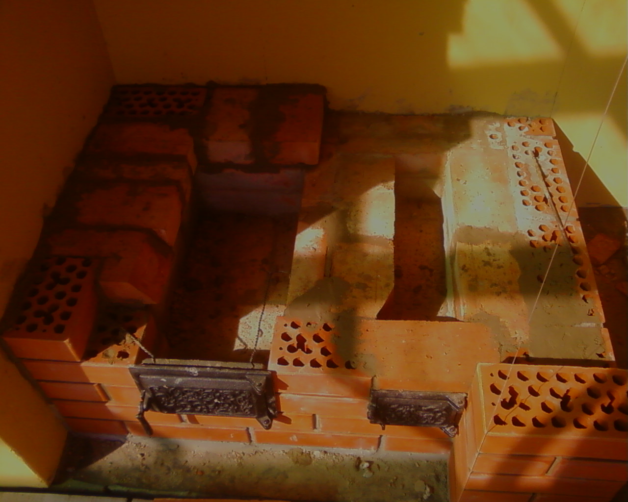

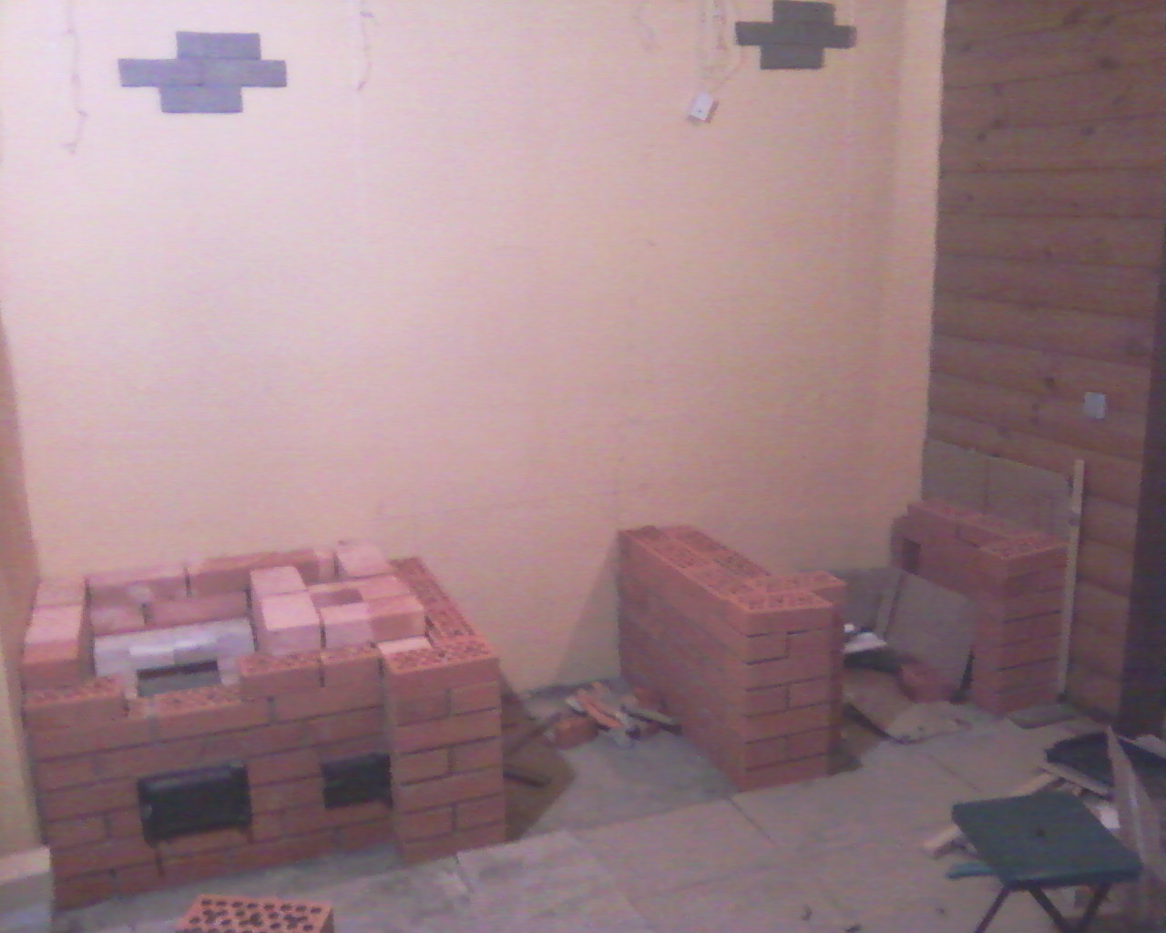

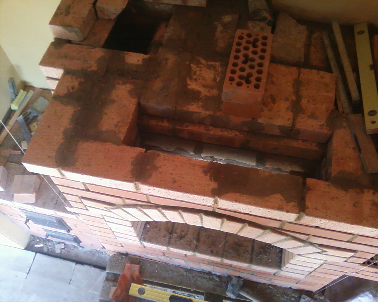

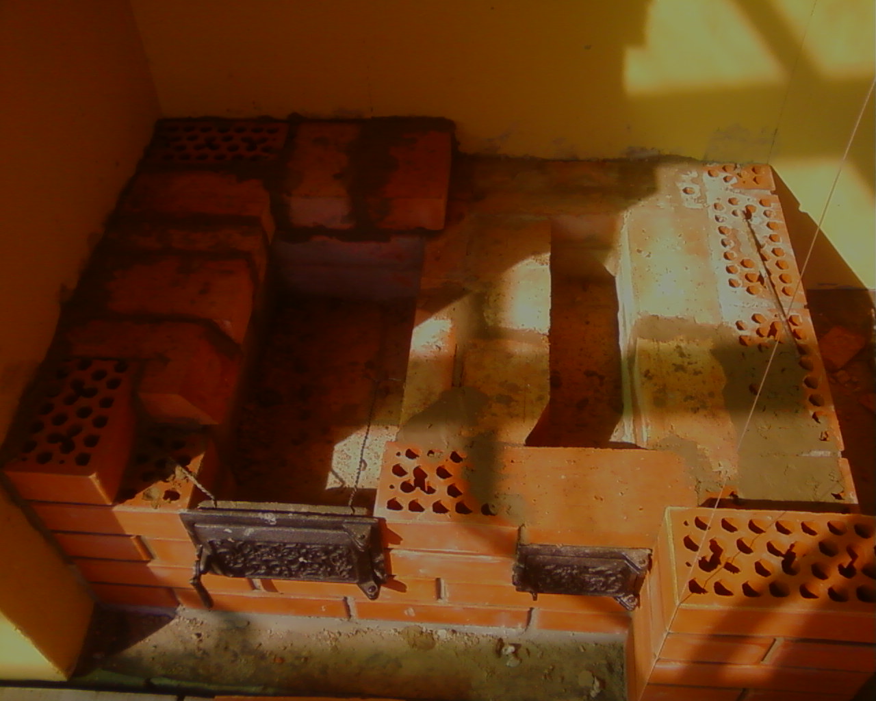

А вот, собственно, 6-й ряд и начало 7-го, пока насухую.

Valentin
Сообщения: 308
Регион: Сергиев-Посад
СообщениеДобавлено: Вт 22 Сентябрь 2015, 09:09 Ответить с цитатойВернуться к началу
Пустотелый (в отверстиями) кирпич на стенки топливника?! Думаю не выдержит! Для облицовки, через утеплитель еще можно.
Сергей 167
Сообщения: 32
СообщениеДобавлено: Вт 22 Сентябрь 2015, 10:09 Ответить с цитатойВернуться к началу
Стенки топливника будут из шамотного кирпича. Через утеплитель будет забутовка из пустотелого кирпича.
Valentin
Сообщения: 308
СообщениеДобавлено: Вт 22 Сентябрь 2015, 17:03 Ответить с цитатойВернуться к началу
На фото 0196 видно, что на шамотном кирпиче будут гореть угли (600-700 С). Через сантиметровый зазор все будет передано пустотелому кирпичу облицовки? Кстати этот зазор заполнять раствором нельзя. Шамот имеет больший коэффициент теплового расширения. Видел разрушенный пустотелый кирпич в такой конструкции. В щель был вставлен базальтовый картон толщиной 5 мм. В печке в течении месяца ежедневно варили плов.
Сергей 167
Сообщения: 32
СообщениеДобавлено: Вт 22 Сентябрь 2015, 21:23 Ответить с цитатойВернуться к началу
Ну, мы так зверствовать не собираемся. Максимум раз в неделю по 2-3 часа топить будем. Но для перестраховки пойду следующие ряды, которые от стены полнотелым. Спасибо за подсказку.

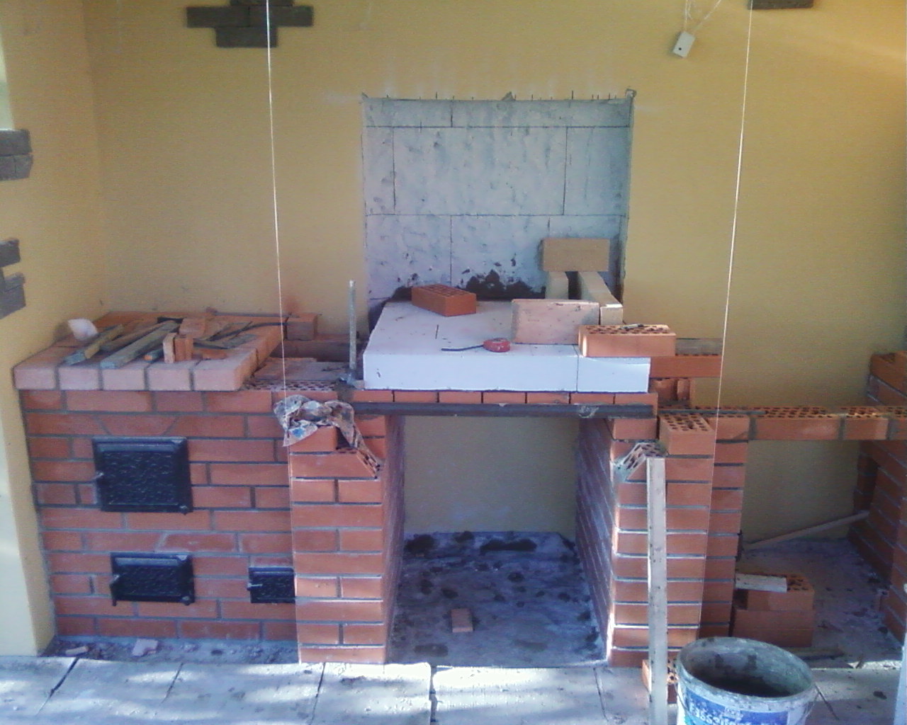

СообщениеДобавлено: Вт 6 Октябрь 2015, 20:42 Ответить с цитатойВернуться к началу

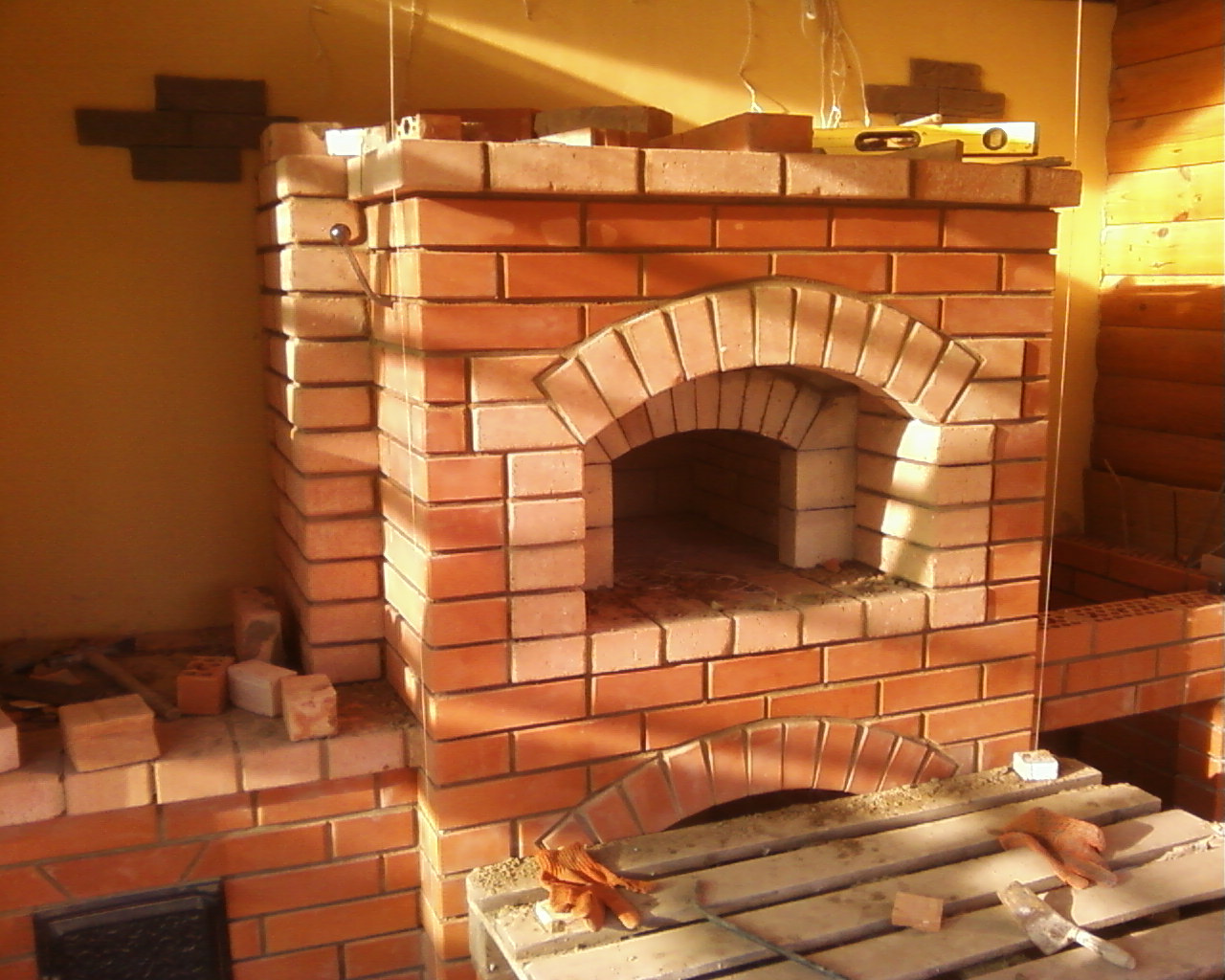

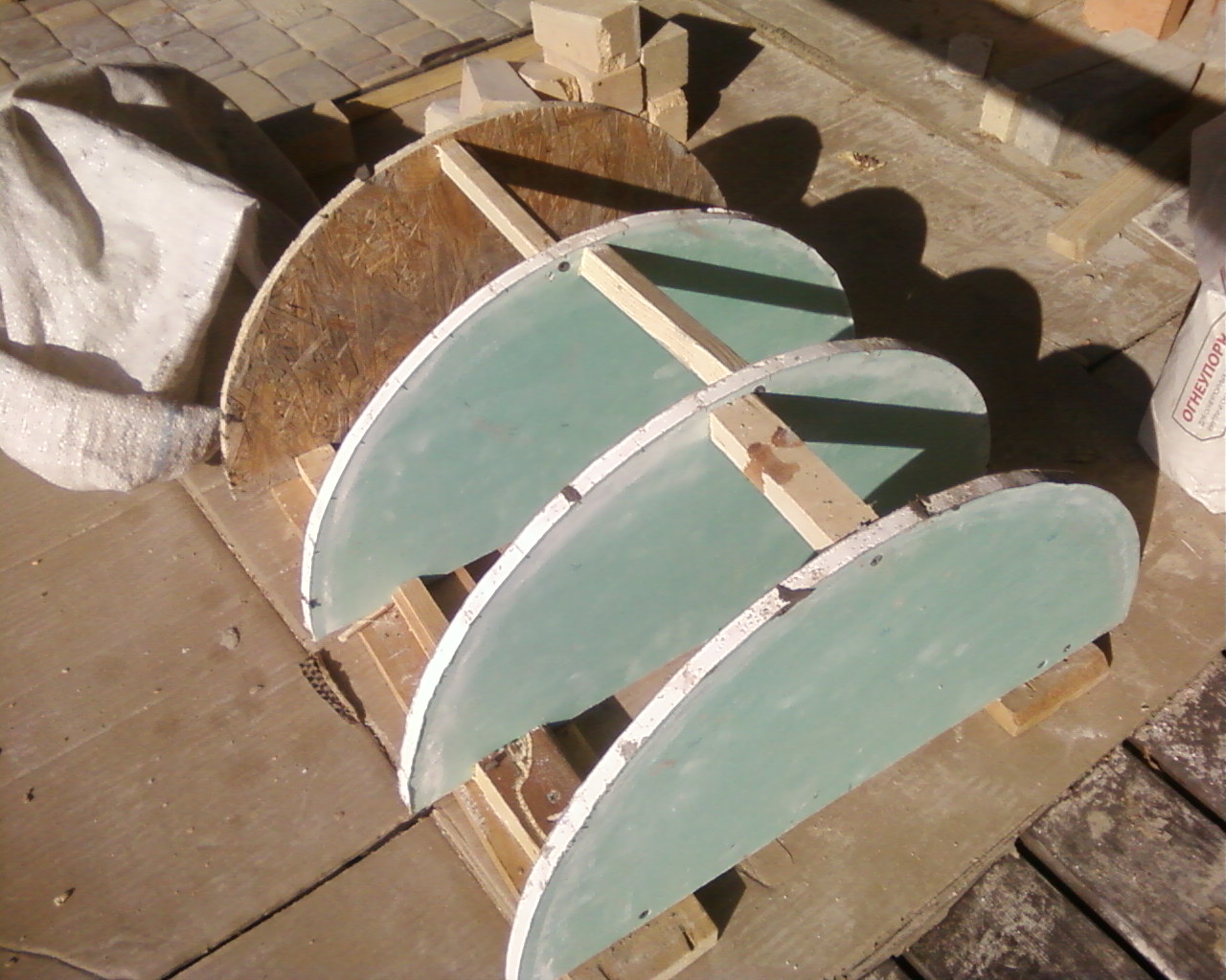

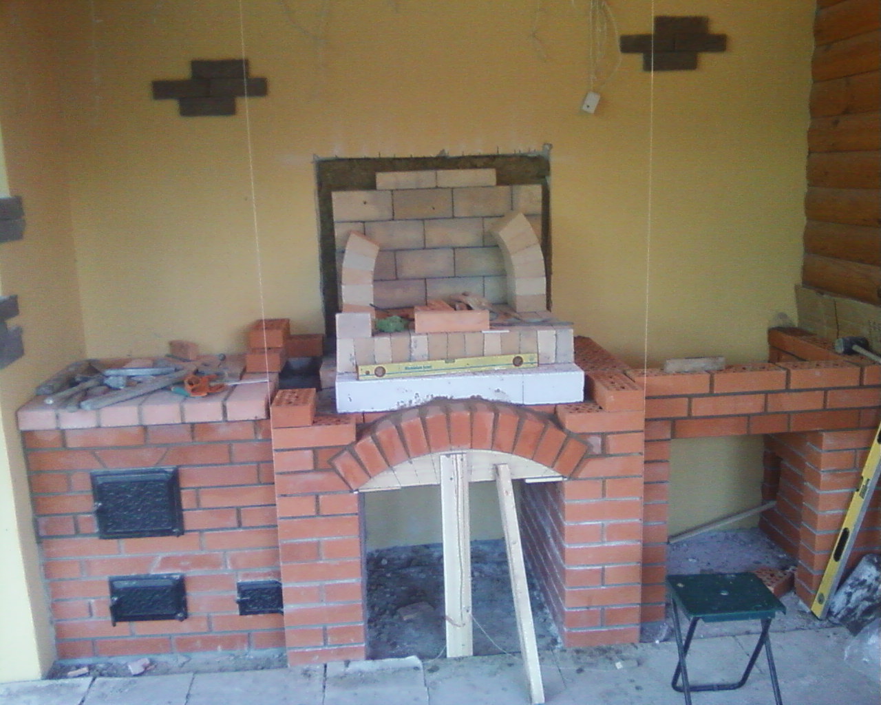

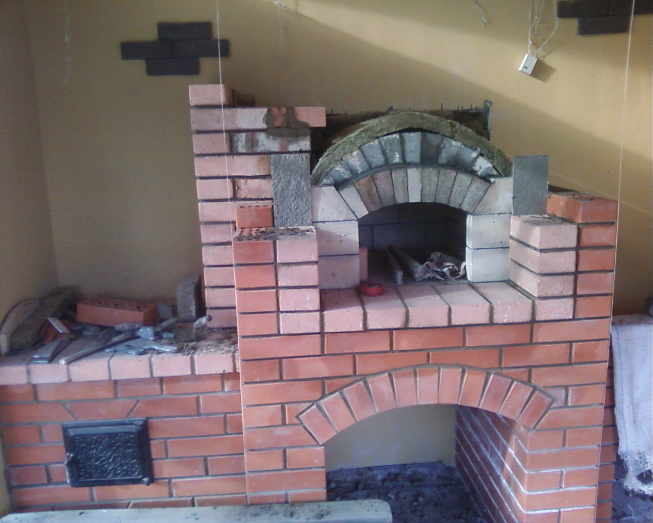

Изготовили кружало, Выложили свод горнила, Подняли дымоход варочной печи, и выложили арку устья

СообщениеДобавлено: Чт 8 Октябрь 2015, 21:52 Ответить с цитатойВернуться к началу

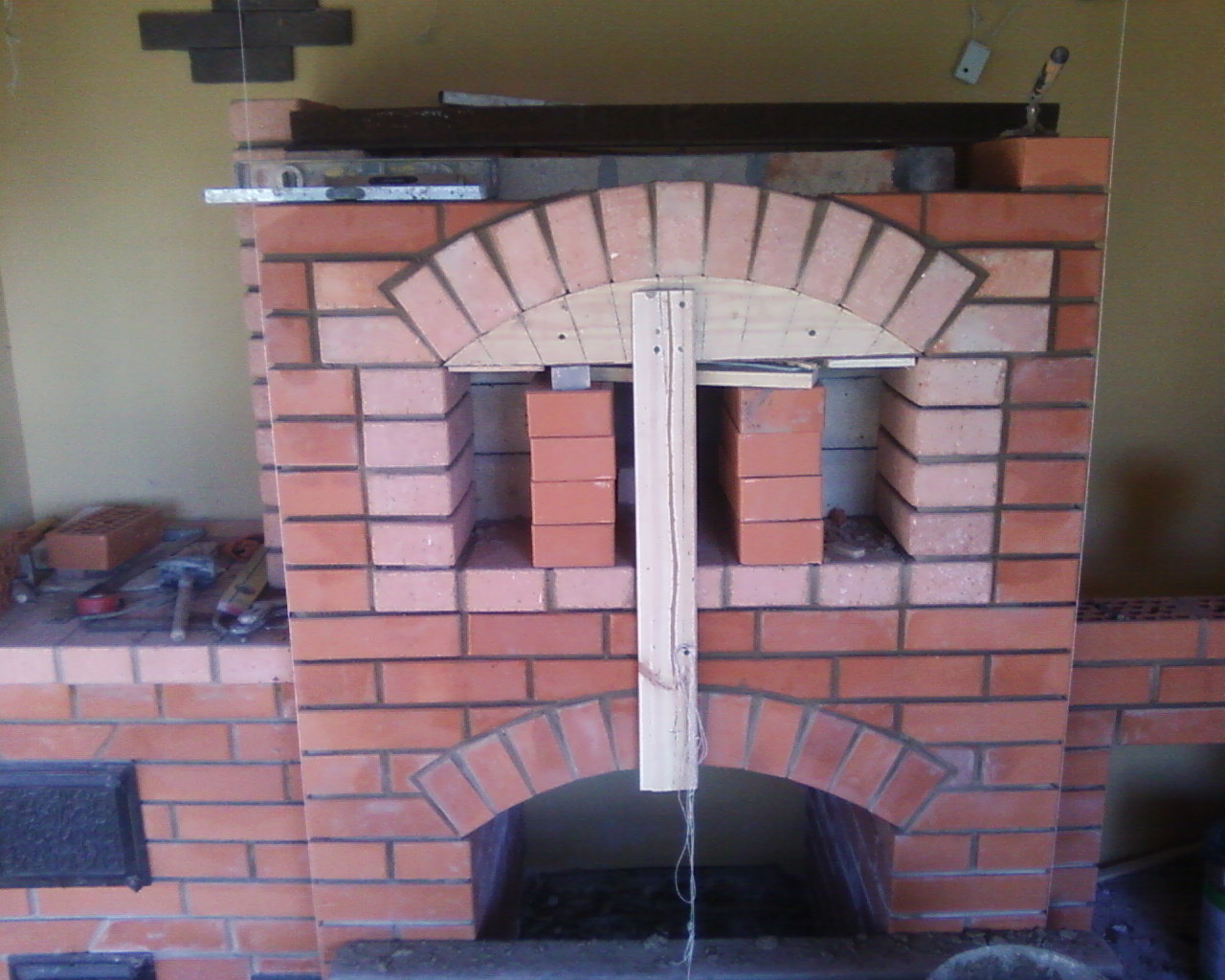

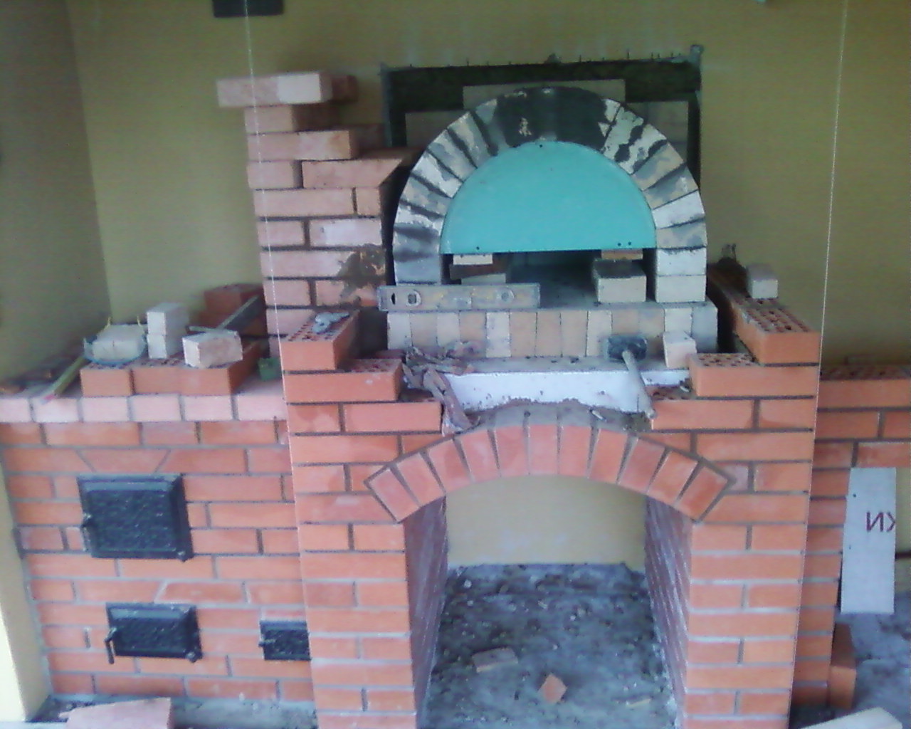

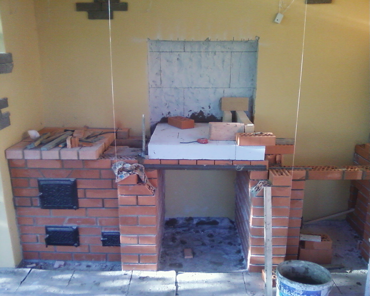

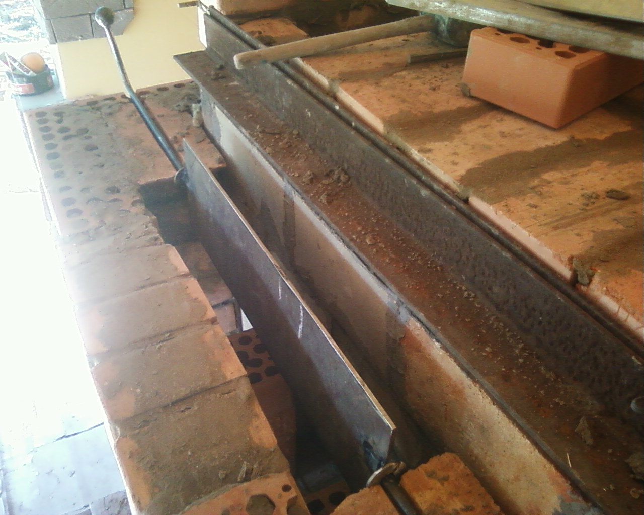

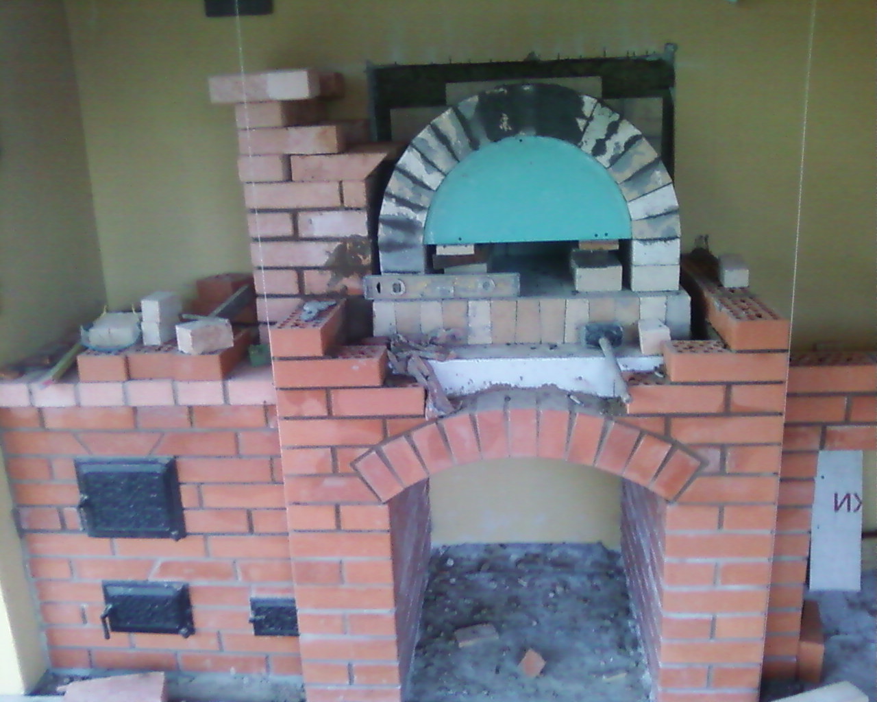

Перекрыли арку шестка, используя кружало с арки дровника.
Чтобы варочная печь не поддымливала во время растопки, на выходе русской печи поставили шибер.
Сверху свод горнила накрыли несколькими слоями базальтовой ваты и сделали перекрышу по 63-м уголкам.
 Размер файла:  233.01 КБ
 Просмотров:  772 раз(а)
 Размер файла:  237.86 КБ
 Просмотров:  800 раз(а)
 Размер файла:  249.19 КБ
 Просмотров:  945 раз(а)
Valentin
Сообщения: 308
СообщениеДобавлено: Пт 9 Октябрь 2015, 13:55 Ответить с цитатойВернуться к началу
Развалится по передней стенке? И в плите и в печи передняя стена из пустотелого. Вы бы хоть отверстия ГПС с кирпичной крошкой заполняли. По хорошему кладку из пустотелого нужно экранировать утеплителем и шамотным кирпичом.
Сергей 167
Сообщения: 32
СообщениеДобавлено: Пт 9 Октябрь 2015, 14:24 Ответить с цитатойВернуться к началу
В плите пустотелый экранирован от топки баз картоном. В печи над аркой шестка пустотелый заполнен ГПС. Плюс по внутренней поверхности этой стенки будет подсасываться холодный воздух. Будем надеяться, что никуда не денется. Там его всего полтора ряда. Дальше полнотелый будет.
