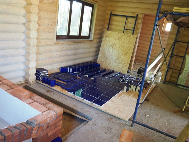

Комплект польского кафеля
 Размер файла:  117.34 КБ
 Просмотров:  764 раз(а)
Сообщения: 6806
СообщениеДобавлено: Сб 11 Март 2017, 22:52 Ответить с цитатойВернуться к началу
А где противопожарная отступка от деревянной стены между печью и стеной утверждённым правилам ППБ?

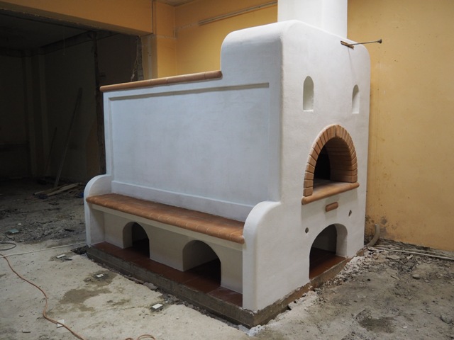

СообщениеДобавлено: Сб 11 Март 2017, 22:55 Ответить с цитатойВернуться к началу
До росписи
 Размер файла:  90.64 КБ
 Просмотров:  716 раз(а)

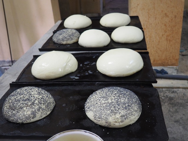

хлеба
 Размер файла:  101.5 КБ
 Просмотров:  693 раз(а)

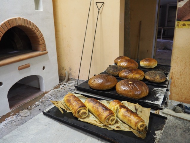

СообщениеДобавлено: Сб 11 Март 2017, 22:56 Ответить с цитатойВернуться к началу
румяные
 Размер файла:  102.08 КБ
 Просмотров:  720 раз(а)

СообщениеДобавлено: Сб 11 Март 2017, 22:59 Ответить с цитатойВернуться к началу
Не стал делать, уделил внимание этому вопросу внутри, между огнеупорным ядром и внешним контуром.
Сообщения: 6806
СообщениеДобавлено: Сб 11 Март 2017, 23:15 Ответить с цитатойВернуться к началу
А кто там видит? Пожарники не увидят. Для них нужна кирпичная стена около деревянной и "холодная четверть" между печкой и стеной.

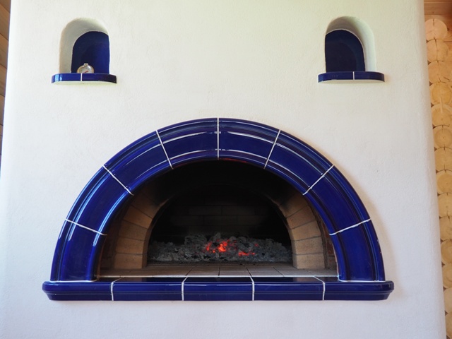

СообщениеДобавлено: Вс 12 Март 2017, 06:31 Ответить с цитатойВернуться к началу
gordey_03 писал(а):
Синегубая
замёрзла бедняжка, огоньку-бы
Furby
Сообщения: 417
Регион: Биробиджан
СообщениеДобавлено: Вс 12 Март 2017, 06:43 Ответить с цитатойВернуться к началу
Красивенькая, прям как из сказки! wink

Валер писал(а):
gordey_03 писал(а):
Синегубая
Только угли остались...
 Размер файла:  102.26 КБ
 Просмотров:  735 раз(а)

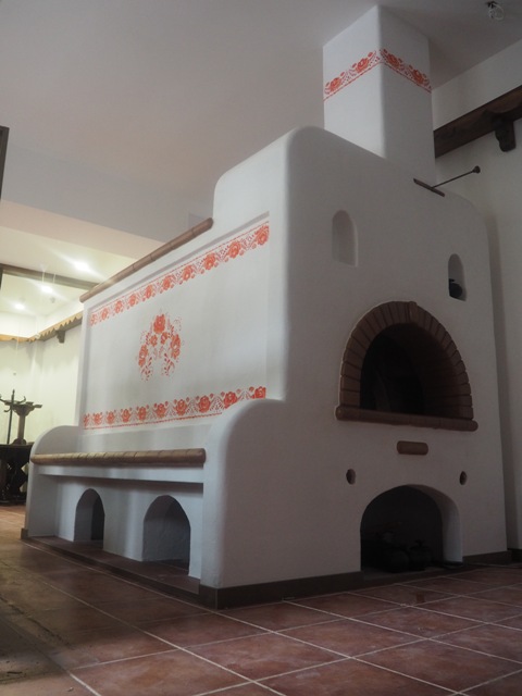

СообщениеДобавлено: Вс 12 Март 2017, 14:58 Ответить с цитатойВернуться к началу
другое дело Smile
чем штукатурили?
gordey_03
Зарегистрирован: Вс 3 Февраль 2013, 18:49
Сообщения: 111
Регион: Калининград
СообщениеДобавлено: Вс 12 Март 2017, 20:14 Ответить с цитатойВернуться к началу
штукатурки rath, но можно и заменить. При хорошей термоизоляции внутреннего контура, стены печи греются в пределах 50 гр., а это позволяет использовать большинство фасадных штукатурок.
Сообщения: 6806
СообщениеДобавлено: Вс 12 Март 2017, 20:18 Ответить с цитатойВернуться к началу
Товарный вид -супер. С печью этой я думаю и внутри также как и снаружи безупречно?
