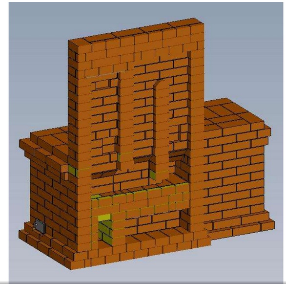

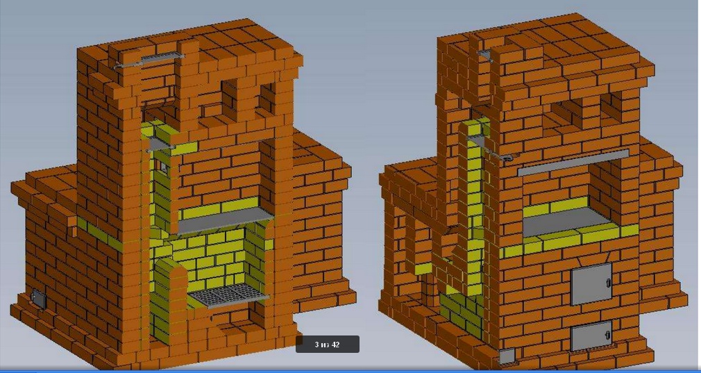

Доброго вечера!
internet_pechnik итого с учетом прошлых рекомендаций (включай отказ от ХК и выход на плиту с дверками) исключая пункт 3 настоящего предложения и модернизируя пункт 1 (кирпич на "постель") получаем почти стандарт...
Фото лежанки (а также ссылку на первоисточник) сбрасывал выше.
Валер , схожесть на ПДА в чем то есть. Вторичка обязательно должна быть в ХК? А если допустим рассмотреть рисунок предположить, что вторичка будет из лежанки (цифра 2) Embarassed , раз уж ДГ при открытом выходе на ХК будут рвать вверх? Или это бред?

СообщениеДобавлено: Пн 21 Декабрь 2015, 08:32 Ответить с цитатойВернуться к началу
В ПДА ещё примочка имеется, сопло. Лучше к автору, он и здесь бывает.
ВВ из лежанки? А как регулировать? Абы сколько, а вдруг не попал? Или сажа или выстудишь.

СообщениеДобавлено: Вт 22 Декабрь 2015, 07:37 Ответить с цитатойВернуться к началу
Валер писал(а):
ПДА - Печь древних ариев, помоему это на белорусском. Так там вторичка присутствует. Иначе несгоревшие газы сажей сядут.
Точнее, древнеарийская печь общего назначения, в разделе прочие конструкции.
Всем доброго утра!
Валер , ПДА в целом рассматривал на просторах интернета, схожесть увидел в том что при низкой перекрыше топки огонь вероятно будет прорываться в ХК.... раздела "прочие конструкции" не нашел Sad .
По этому вопросу как бы тяжело что то ответить. При моей конструкции ВВ из лежанки помоему по любому подтягивать будет в случае открытого выхода в ХК... Sad Нужно либо перекрывать выход из лежанки , либо другую конструкцию делать Sad

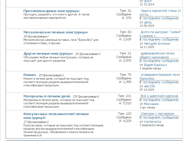

СообщениеДобавлено: Вт 22 Декабрь 2015, 10:23 Ответить с цитатойВернуться к началу
Вот.
