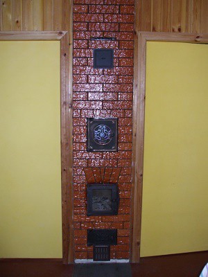

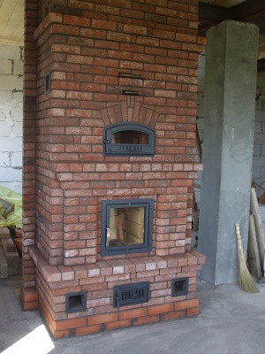

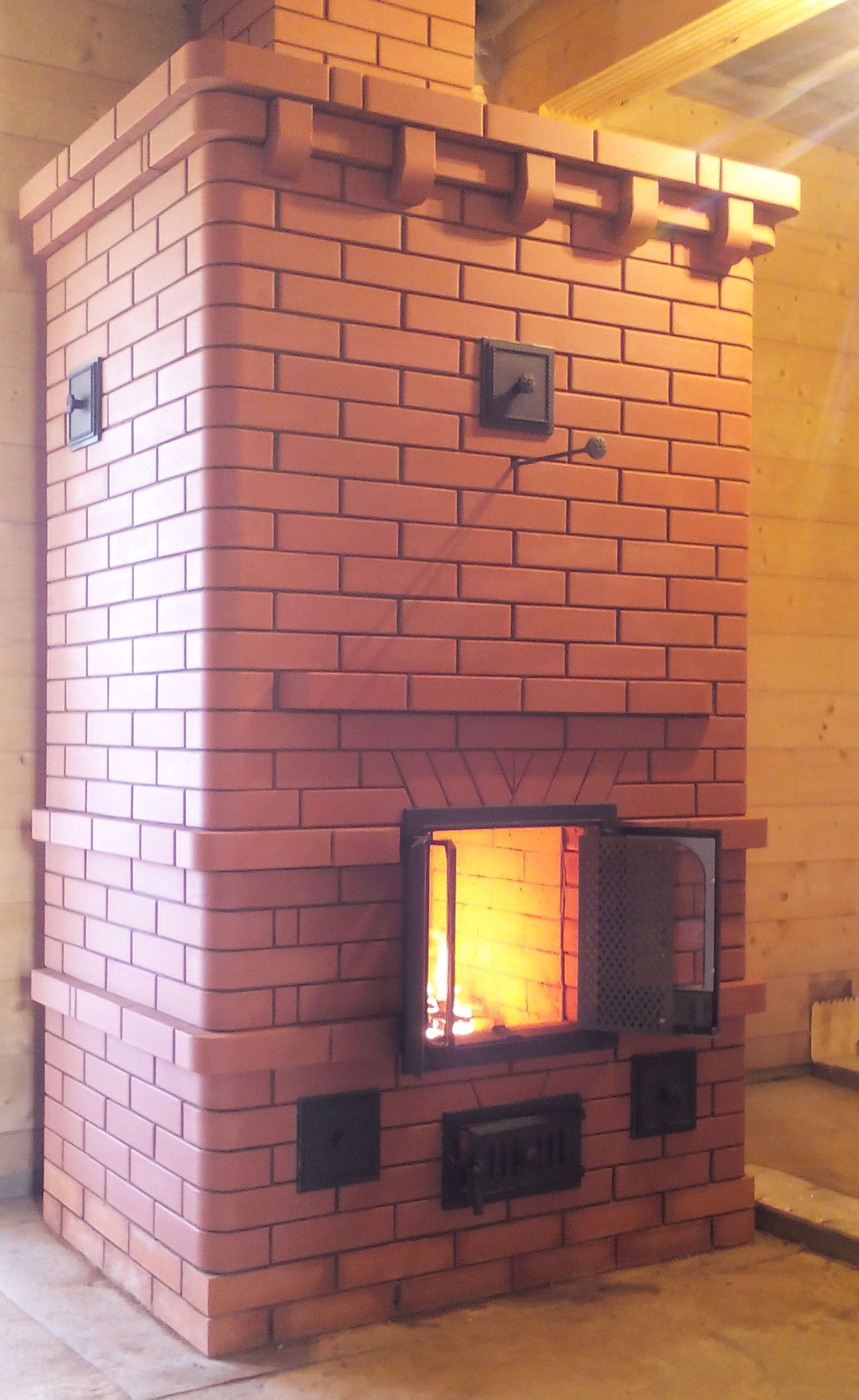

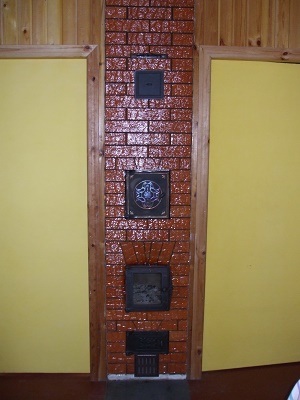

Желающих сотрудничать призываю выкладывать фото своих работ здесь для объективной оценки сообщества печников. Надеюсь на понимание.
Алексей 1977
Сообщения: 90
Регион: Москва- Смоленск
СообщениеДобавлено: Пн 21 Декабрь 2015, 15:25 Ответить с цитатойВернуться к началу
пожалуйста , вот Вам фото.

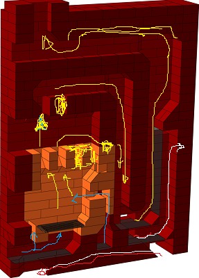

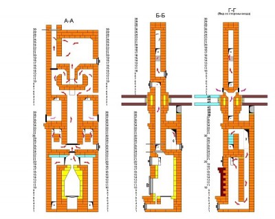

Оценивать и не обязательно. Smile Печь с ХК и калорифером. Стрелками обозначены движения ДГ, ПВ, ВВ и воздуха в калориферной системе. Заштрихованы места изменений в печи.

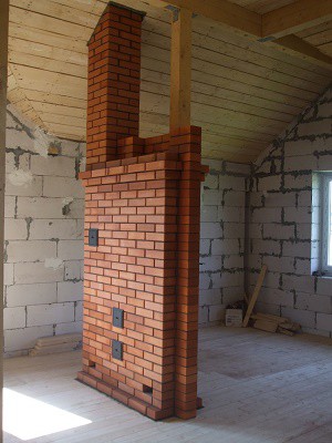

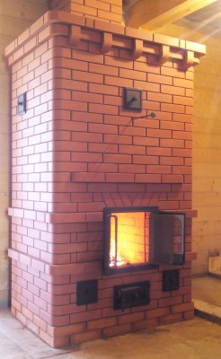

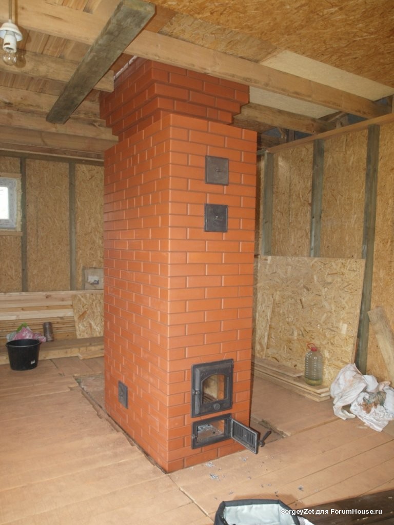

Ну или вот это. Кое-что в проекте изменено при кладке, а в общем - все совпадает. Но класть сам точно уже не буду. Smile
