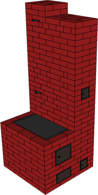

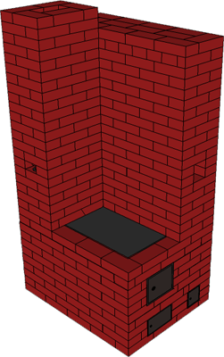

Так в чем проблема ставь трубу и в бой. А нормальная кирпичная печь не даст быстрого тепла. Любая простая печь.
 Размер файла:  27.55 КБ
 Просмотров:  518 раз(а)
 Размер файла:  87.95 КБ
 Просмотров:  763 раз(а)

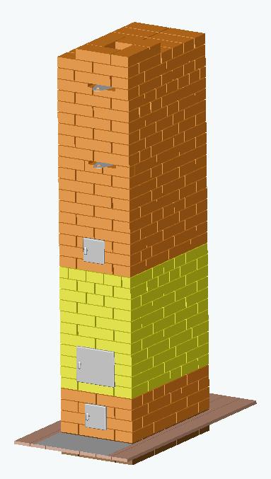

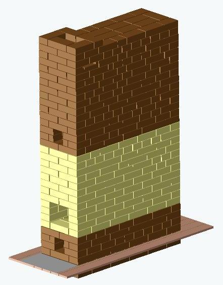

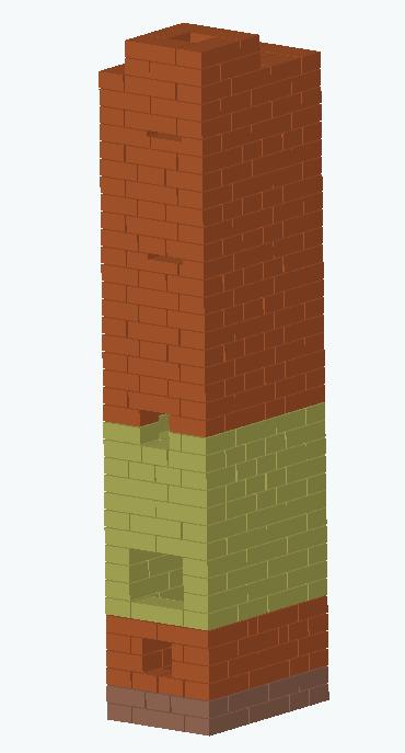

Уж если и эти малые не подойдут то вы батенька капризничаете Радость
 Размер файла:  29.79 КБ
 Просмотров:  701 раз(а)
 Размер файла:  35.09 КБ
 Просмотров:  711 раз(а)
 Размер файла:  19.47 КБ
 Просмотров:  726 раз(а)

СообщениеДобавлено: Ср 9 Март 2016, 20:51 Ответить с цитатойВернуться к началу
tuomob писал(а):
Какой понравится, доработаю и "привяжу к месту".
tuomob Спасибо большое за предложение...но к своему стыду ..скачать то я скачал 3.5х2.5- а открыть не могу...что то не так у меня с компом...
И вообще я закапризничался... Smile
Владимир....Батенька, не капризничает...батенька уже несколько раз на грабли наступал...вот батеньке и не хочется и в этом практически новом для себя деле -опять в лоб получить... Smile
Ну вот третья ничего так- сложу, не морща лоб....однако-
Исходные данные : деревянный домик, площадью 11-12 кв.м, утеплён 50мм эковата, каменная вата, высота от пола до потолка 2.5м... крыша плоская
эта печка высотой 2.45...правильно ? ну допустим 2 первых ряда я ниже уровня пола опущу, (надо ещё придумать как), всё равно не влазит....с трубой допустим в 1 метр тяга будет?
с Уважением Олег.

СообщениеДобавлено: Ср 9 Март 2016, 23:04 Ответить с цитатойВернуться к началу
А почему вы решили что труба будет один метр? А больше ни как? И если вы уберете верхний колпак толку от этой печки по моему мнению не будет. Вы еще не берете в расчет что печь от потолка должна быть на растоянии то есть противопожарная расшивка должна быть. Нужно подбирать тогда печь с меньшей высотойhttp://forum.stovemaster.ru/viewtopic.php?t=9349 вот здесь обсуждается печь при высоте потолка 210.

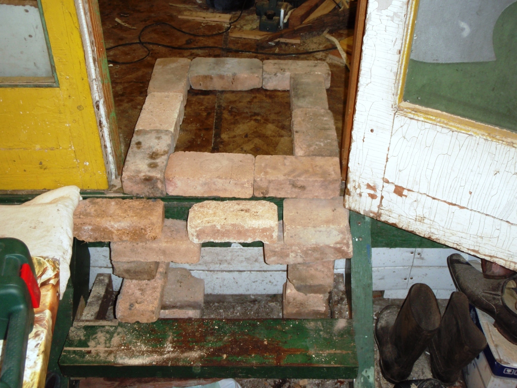

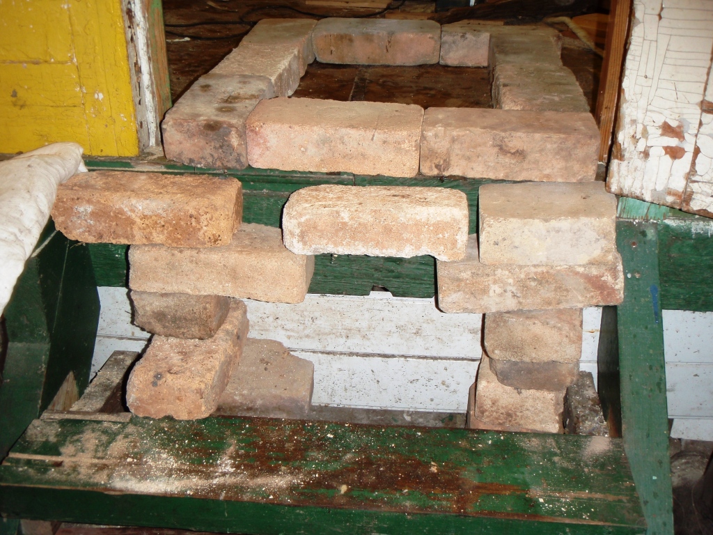

Добрый вечер, Юрий !Сегодня выложил первый ряд печи ....посмотрел- и рисовать ничего не надо...негде там нишу делать, слишком большая нагрузка на стенки получается- так что ниши для дров не будет...Будет так- залью арм. бетонный фундамент сантиметров 30 толщиной...потом 5-6 рядов кирпича на цементный раствор,( по размеру фундамента-наверное так же как и печь 2.5х3), как раз получится по уровень пола в комнате...ну а дальше печка пошла...
с Уважением Олег.
 Размер файла:  473.55 КБ
 Просмотров:  724 раз(а)

mazatrucker74rus
СообщениеДобавлено: Сб 12 Март 2016, 20:10 Ответить с цитатойВернуться к началу
Что, вот прям так печь и встанет ? И дерево останется ?

СообщениеДобавлено: Сб 12 Март 2016, 20:18 Ответить с цитатойВернуться к началу
Ага...чтобы лучше разгоралось... Smile Дверь одну уберу, ступеньки тоже.... пол в комнате, обвязку домика- выпилю под размер фундамента.
с Уважением Олег.
mazatrucker74rus
СообщениеДобавлено: Сб 12 Март 2016, 21:17 Ответить с цитатойВернуться к началу
Фото из пристроя ? И печь планируется для обогрева обоих помещений , а они разноуровневые ? Если так - ниже печи в пристрое будет холодная яма .
Дилетант аз есьмь .

Регион: Самарская обл.аэропорт Курумоч
СообщениеДобавлено: Сб 12 Март 2016, 21:32 Ответить с цитатойВернуться к началу
Да, фото из пристроя,перепад полов -50см.. обогреть мне нужно только жилое,сейчас в жилом стоит буржуйка -открываю дверь- в пристрое тепло становится...а насчёт холодной ямы...куда ж деваться, не загонять же печь под пол...сгорю нафих...да и собаки меня не поймут,живут они там под домиком...в пристрое будет мастерская- думаю циркуляцию воздуха стружкоотсосом и станками обеспечу..
