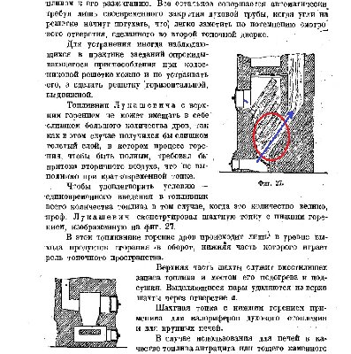

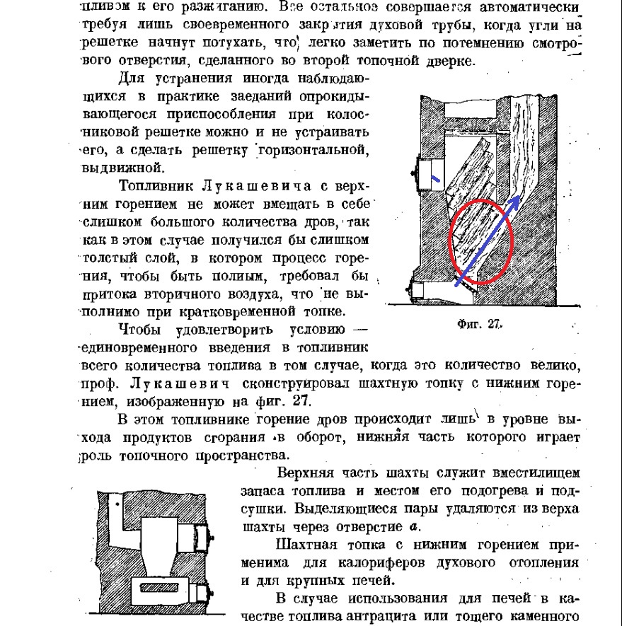

Шанцы не нужны. Эту задачку давно решил Лукашевич. Уже несколько раз показывал ее. В чем суть схемы .. есть зажатый слой, который продувается воздухом. Сложность ведь в том , что надо получить плотный слой топлива и сконцентрировать его в малом объеме. Т.е получить высокую объемную теплонапрженность. Тогда в этом объеме сгорит все. В обращенке гравитационная подача топлива решает эту проблему. Схема Шуры используется во многих котлах. Она также не нова. В принципе должна работать и в дровяных печах Но неудобная из за смены направления движения газов. А вот схему Лукашевича незаслуженно игнорируют. По сути это та же обращенка, только для дров заточенная.

Сообщения: 6499
СообщениеДобавлено: Пн 9 Сентябрь 2024, 17:38 Ответить с цитатойВернуться к началу
Vladimir-spb писал(а):
Эту задачку давно решил Лукашевич... По сути это та же обращенка, только для дров заточенная.
Трудно увидеть здесь "обращенку"...
Сообщения: 6072
СообщениеДобавлено: Пн 9 Сентябрь 2024, 17:47 Ответить с цитатойВернуться к началу
Как не игнорировать, если практически сразу после публикации, массив забутовки заменили шанцами.
Да и узковато она была "заточена": «Шахтная топка с нижним горением (Лукашевича) применима для калориферов духового отопления и для крупных печей.»(с)[i]
Здесь, в приведённой цитате, автор незамысловато указывает на кирпичные печи ДЛИТЕЛЬНОГО/непрерывного горения!!!
Надо будет "прокачать" применительно к обжиговым/калильным печам, но: бункер/камеру для основной части дров выполнить как пристроенную-облегчённую Razz
СообщениеДобавлено: Пн 9 Сентябрь 2024, 21:42 Ответить с цитатойВернуться к началу
А райзер?
Vladimir-spb
Сообщения: 1525
Регион: S-Pb
СообщениеДобавлено: Пн 9 Сентябрь 2024, 21:58 Ответить с цитатойВернуться к началу
Ключевое слово не "обращенка" , а "зажатый слой". Обращенка формирует тот же зажатый слой , только он менее удобен в использовании.

Сообщения: 6499
СообщениеДобавлено: Вт 10 Сентябрь 2024, 09:18 Ответить с цитатойВернуться к началу
Ключевое слово не "обращенка", а "зажатый слой".
Топка зажатого слоя? Звучит не плохо, но надо расшифровать.
Так еще года два назад обсуждали
https://forum.stovemaster.ru/viewtopic.php?p=198888#198888
Подовая топка осталась уделом крестьянских печей. Или временных (барачных) печек. Но вернемся к Лукашевичу. По сути это схема K "ракетной" печи. На выходе топливника в райзер должен образоваться полугаз в активной фазе протопки...
Мне кажется, здесь нет ни ракеты, ни райзера, ни полугаза.
Это схема "прямого" газогенератора. Точнее, дымогенератора...
