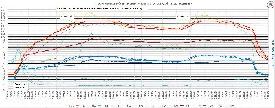

Это те же Воронцовские, только посещение 2.10.2025
На 3-м заходе парился стоя на топчане, только сначала ближе к лестнице, а потом встал ближе к углу.
Его описание:
3-й заход. Под веник.
В парной 4 человека.
Сначала стоял на топчане, слева от входной лестницы. Антон поддал 8 ковшей. Парился двумя вениками, пока ногам не стало слишком горячо, так как на топчане стоял без тапок. Спустился, надел тапки и перешёл в левый ближний угол. Встал на нижний полок, около печи. Парился двумя вениками стоя на нижнем полке. На этот раз тапки не снимал.

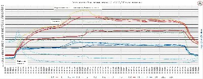

На 5-м заходе стоял на нижнем полке в левом углу, рядом со стеной печи.
5-й заход. Под веник.
В парной 4 человека
Сначала 3 человека было в парной. Парился двумя вениками стоя на нижнем полке, в левом, ближнем к печи углу. Антон поддал 8 ковшей. Попарились. Зашел ещё один человек. Спросил надо ли поддать. Все были не против. Поддал 5 ковшей. Очень жгуче стало.
 Размер файла:  393.74 КБ
 Просмотров:  7 раз(а)
 Размер файла:  396.14 КБ

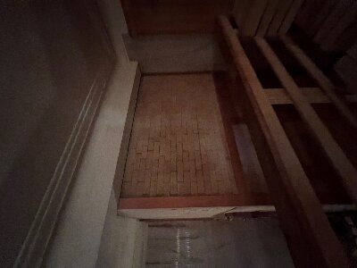

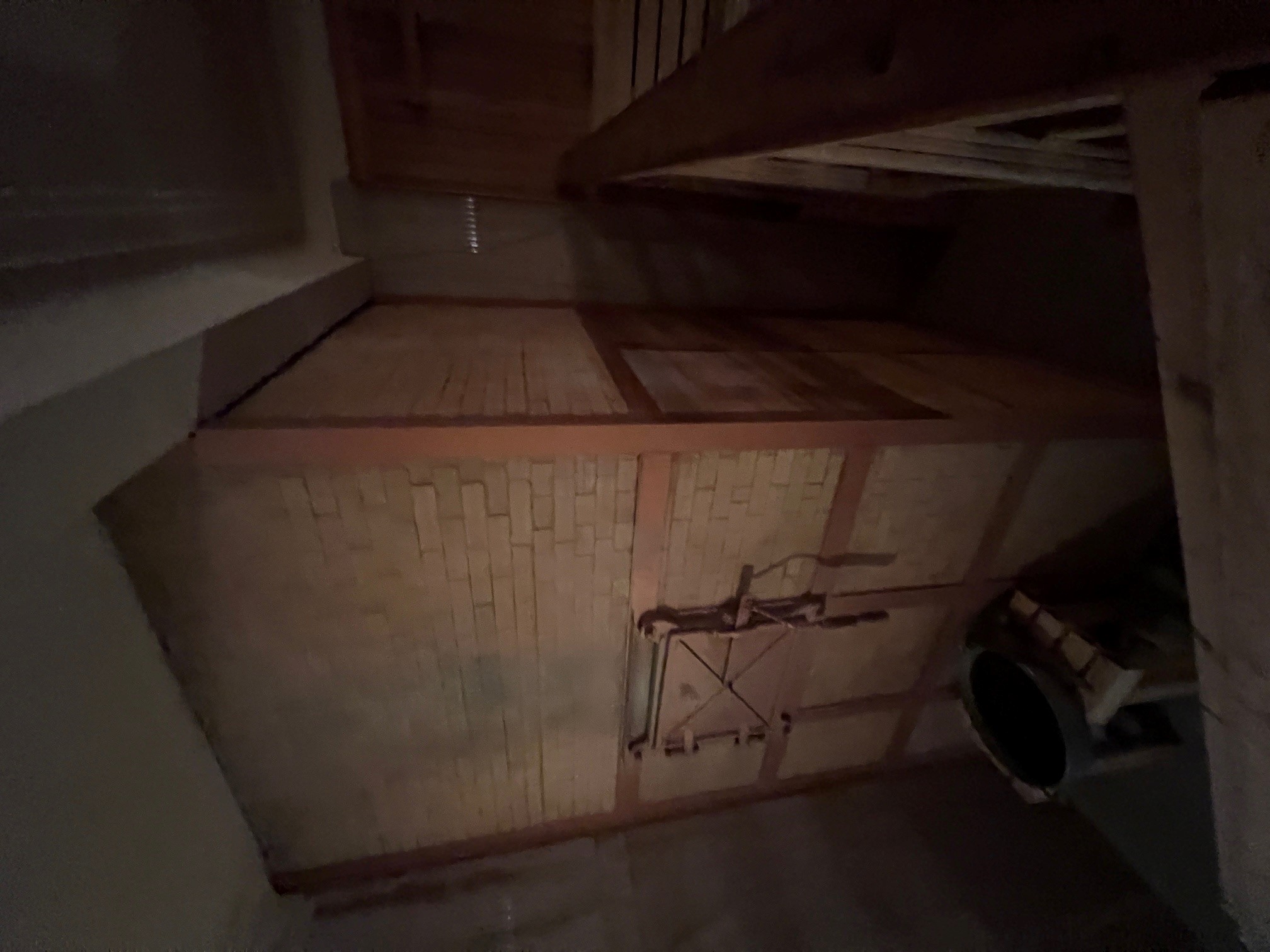

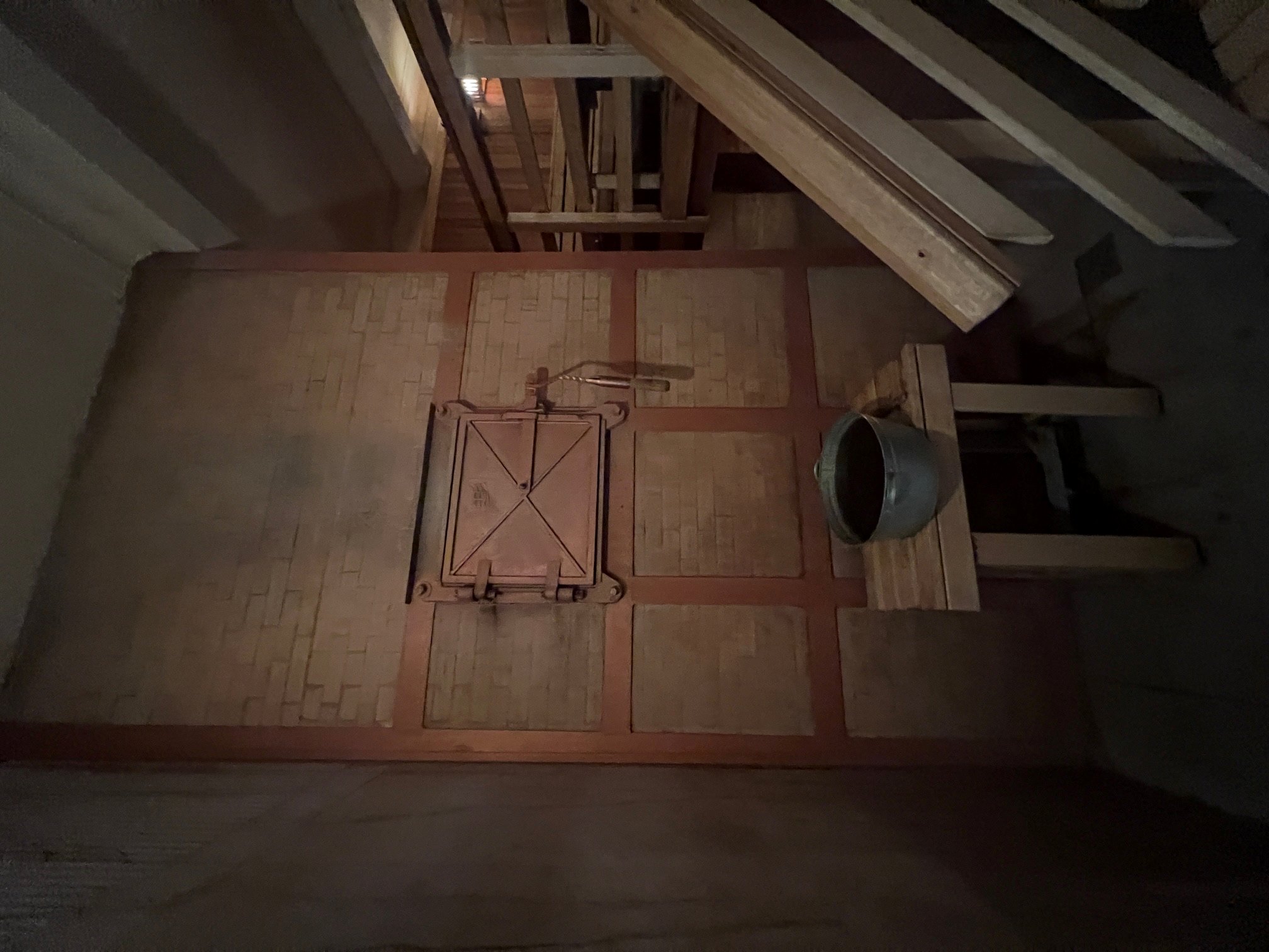

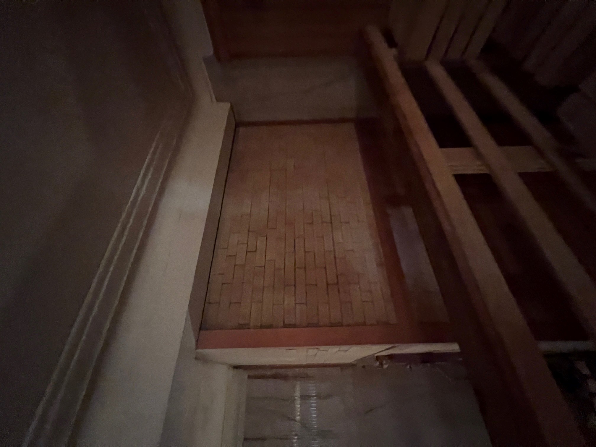

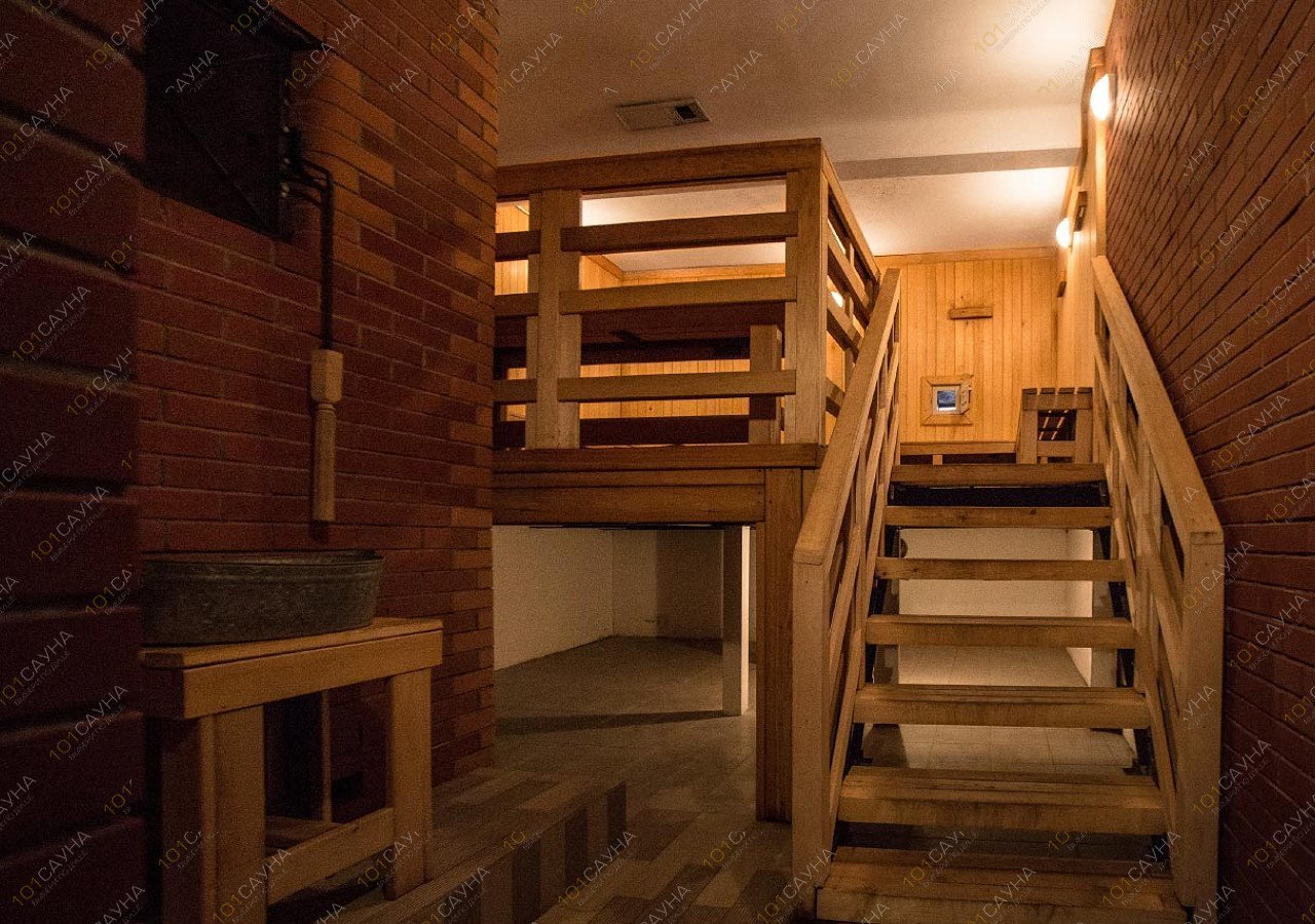

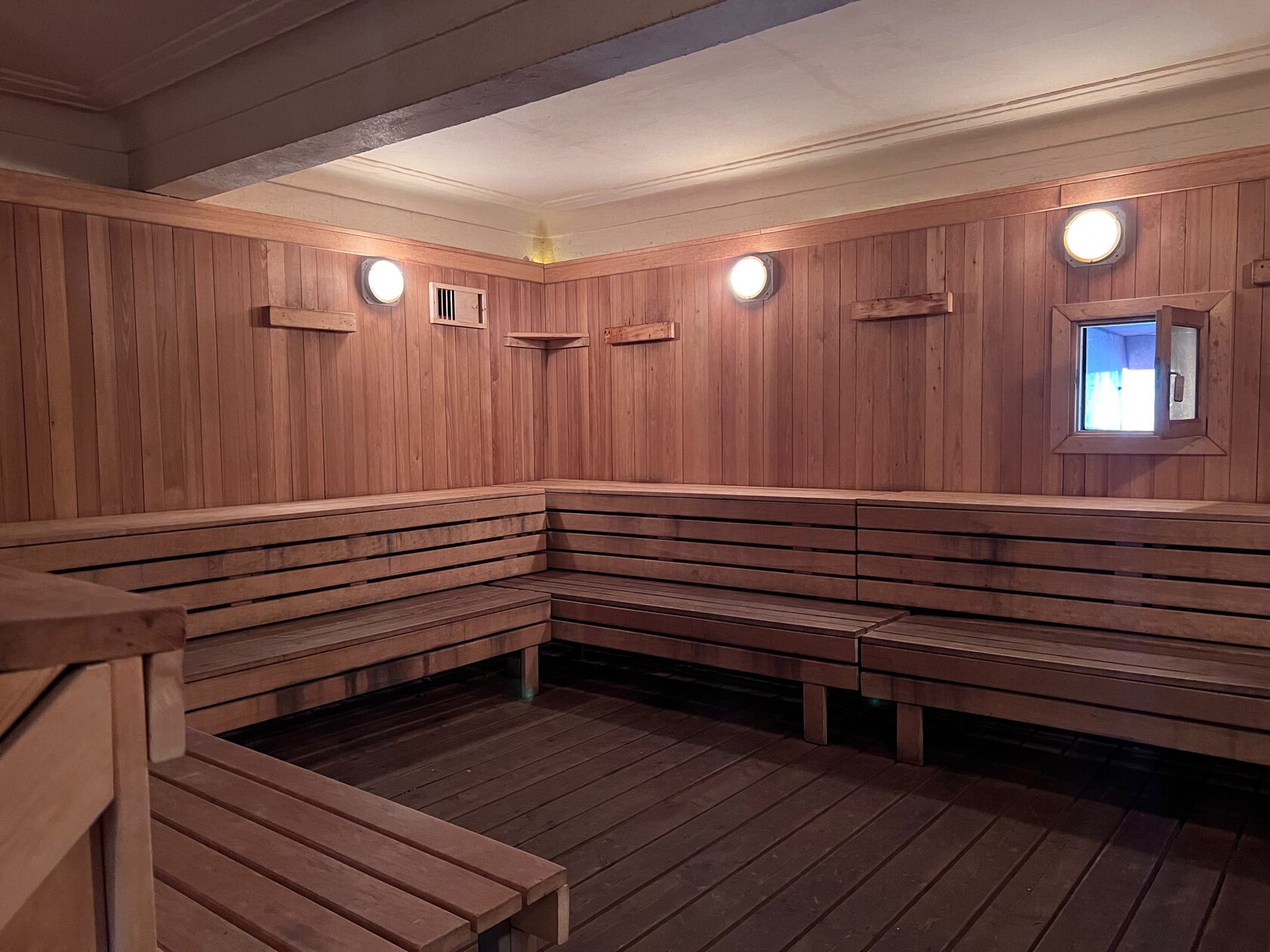

А это фото из Воронцовских, чтобы посмотрели где лестница, где топчан, где печь, где полок.
Только этот форум их на бок почему-то укладывает. То есть надо либо смотреть наклонив голову налево, либо монитор повернуть на 90 градусов по часовой стрелке.

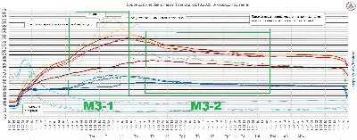

Предлагаю рассмотреть заход где опахала не было

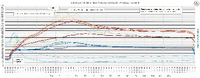

Давайте попробуем заход 3 - М3.
*Откуда горб влажности? Термопара не успела среагировать...

Речь о 1-м датчике? Наверное датчик влажности шустрее, даже чем платина.
Если речь о 4-м датчике, то это обычная история, когда после поддачи влажность до него доходит дольше. Тем более здесь расстояние между первыми тремя датчиками и 4-м больше, так как я стоял на топчане. Второй логгер тоже размещен на топчане. То есть 4-й датчик примерно на 23 см выше топчана.
Да. Шустрый.
Вы еще там с топчана спрыгивали...
*Короче, реальные графики надо разглядывать, зная реальную обстановку.
Хотя в идеале, если бы термопара была бы шустрой, то все эти горбы графика и прыжки с топчана не влияли бы на М(Т).
Пар выходит из каменки выше второго пола (на полметра минимум)?
*Конечно же, пар вываливается в пирог...
И пока его размешают, он успеет остыть на потолке.
Сколько его надо-то, "холода", чтобы остудить...

Да, примерно так. Даже сантиметров 80-90 пожалуй.
Обратите внимание, на потолке балки есть. О них пар немного задерживается наверное.
Ещё пара фоток этой парной из интернета.

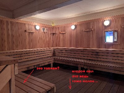

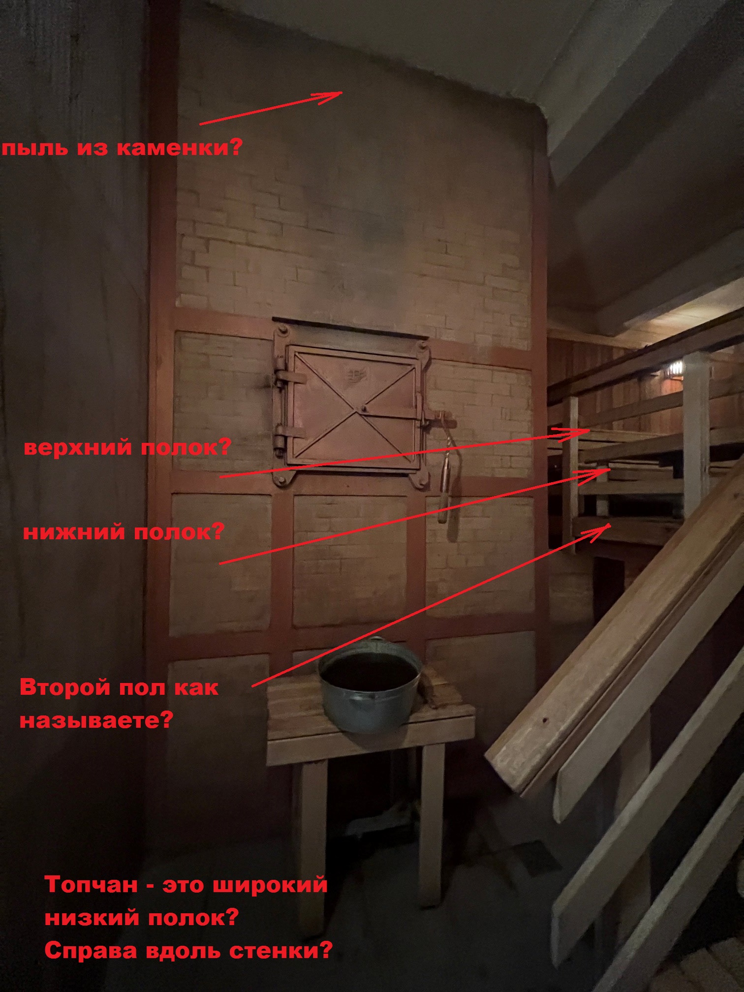

Высоковато конечно...
Как ни шуруй опахалом, все равно пирог в облако не превратишь.
Хотя, Вы что-то где-то показывали про облако по щиколотку... Very Happy

Вроде правильно подписали. Второй пол так и называю, либо просто полом. Редко про него вспоминаю. Лестница ведет на второй пол. Если пишу, что стоял на полу, значит речь о втором полу. Бывают исключения в банях, где нет второго пола. В Мытищах например. Или второй пол на нескольких разных уровнях ещё бывает.
Второй пол полком не называют. Хотя бывает приходится на нем сидеть когда очень многолюдно или поддадут так хорошо, что даже на нижнем полке сидеть невозможно.
Топчан от полка отличается тем, что его можно перемещать. Например посередине парной поставить. В Воронцовских он немного выше нижнего полка. Сантиметров на 5-10. Обычно он стоит слева от лестницы, вдоль перил, которые идут от лестницы до левой стены.
