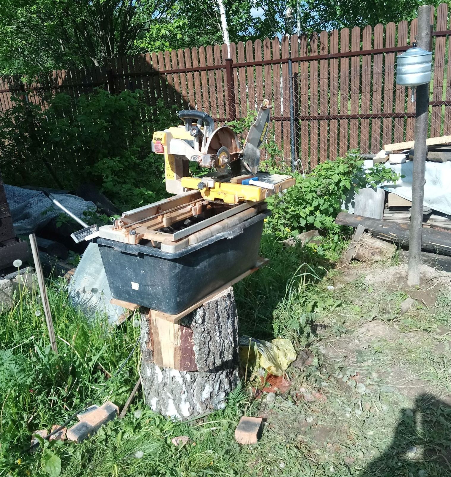

Александр Кузнецов писал(а):
Что-то тема заглохла.У кого какие впечатления от использования станка деволт.У меня первый станок отработал уже 8 лет без проблем и поломок.За этот период были заменены подшипники на каретке и один в редукторе.
Привет Александр!
Выкинул стандартное корыто, надоело, неудобное. Теперь пилю вот так. это на улице, накоротке. За две минуты развернуться можно(свернуться тоже)
Складываю станок тоже в это корыто.
Ну , а для помещения, сварил специальный стол.
______________________
P.S. справился с бедой?
