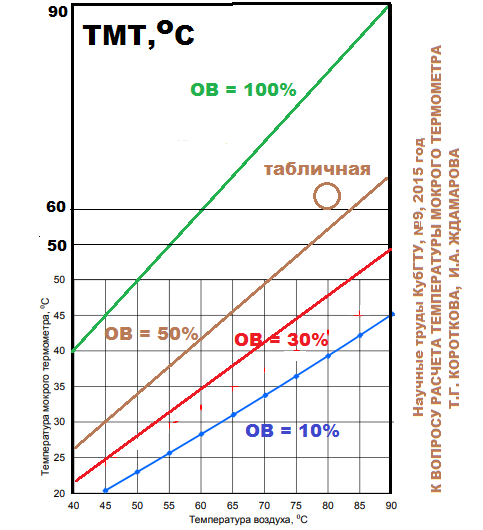

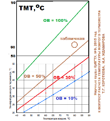

Спасибо, Виктор Валентинович!
Статью посмотрел. Добавил расчетных линий.
Отклонения от справочных таблиц есть. Но не критично.
Ясно, что при Т100 кожа теоретически может прогреться градусов до 50.
Так что Ваши соображения с Петровым о снижении паровой составляющей (нормы конденсации по АЗ) понятны.
Но успеет ли мокрая кожа прогреться хотя бы за пару минут?
Тут и сухая может не прогреться.
Результаты Призона и Вази Делового как-то можно объяснить для ОВ50.
Но данные Исупова для ОВ25 уже укладываются с трудом.
К тому же, Захарыч настаивает, что постоянный нагрев не подходит.
Нужна, мол, быстрая дельта (правда, теперь уже не знаю, что это за дельта).

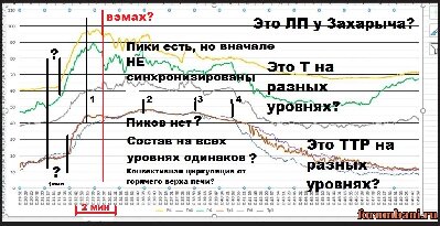

Андрей Захарович писал(а):
Я такого не говорил!

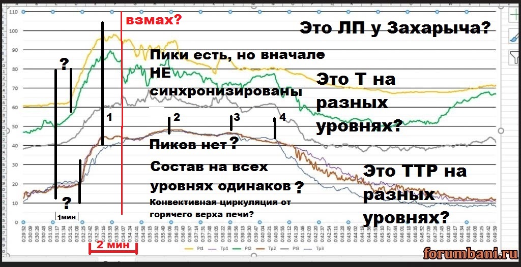

Здесь у Вас на графике поддачи идут через каждые 10 секунд?
Евгений Исупов писал(а):
В общественной бане по разному бывает. Я же в разных частях бани могу находиться.
1.Хотите сказать, что когда сижу на полке нужный пар есть, а как встану он пропадет? Странный подход.
Графиков много даже сюда выкладывал. Расстояния между датчиками на шапке известны между 1-м и 2-м около 20 см. Второй логгер с 4-м датчиком обычно у ног размещаю. Если сижу, то от него до 2-го датчика около 96 см. С линейкой не хожу, чтобы ещё и расстояние до потолка везде замерять. Вениками обычно парюсь стоя на нижнем полке или топчане. Pt100 и 1-й датчик в таких случаях буквально в нескольких сантиметрах от потолка могут быть.
2. Датчики ко мне привязаны, а не к потолку или полу. Они замеряют параметры там где я нахожусь. Это логично.
1. Я такого не говорил!)
2. С логикой тут не очень получается. Как сравнивать разные бани, если вы находитесь где попало? Ну и главное - не сомневаясь в полезности вашей работы по сбору информации, хочу обратить внимание на малую информативность этой информации. В бане А такая то Т, а в бане Б такая. И что? Кстати о мокром термометре, есть цифровые варианты? Какой диапазон действия у них? Может их можно приспособить для определения степени сухости пара?
1. Вы задаете конкретную высоту от полка до потолка.
2. Предпочитаю находить в бане самые горячие места и чаще всего именно там нахожусь. Не на каждом заходе это удается сделать, к тому же любопытно посмотреть что в других местах. В комментариях к графикам, да и на самом графике пишу где именно находился и что именно делал.
То как сравнивать разные бани как раз сейчас обсуждаем с Юрием Михайловичем.
Помимо Т там ещё градиент виден, а так же как Т на поддачи реагирует.

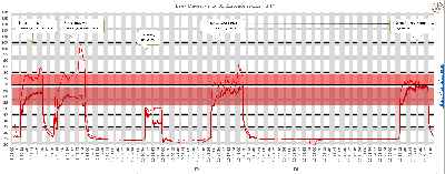

Первое, что приходит в голову -- это рабочий диапазон температур.
Что то Лефортовские по Т4 выбиваются "из колеи"...

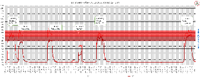

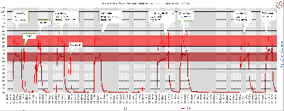

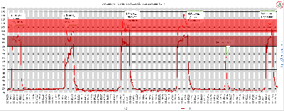

Это я ещё не все 10 картинок сюда выложил. Несколько для примера.
В Лефортовских изразцовая печь с мягким излучением.
Градиент между ногами и головой великоват.
Часто поддавать приходится даже когда людей не очень много.
Мне кажется, Т4 не изразцами задается. А открытиями каменки.
Слишком вверх (без напора) пар из каменки на потолок вытекает.
