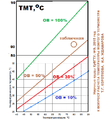

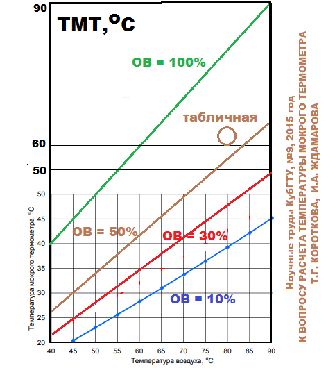

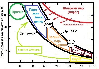

Спасибо, Виктор Валентинович!
Статью посмотрел. Добавил расчетных линий.
Отклонения от справочных таблиц есть. Но не критично.
Ясно, что при Т100 кожа теоретически может прогреться градусов до 50.
Так что Ваши соображения с Петровым о снижении паровой составляющей (нормы конденсации по АЗ) понятны.
Но успеет ли мокрая кожа прогреться хотя бы за пару минут?
Тут и сухая может не прогреться.
Результаты Призона и Вази Делового как-то можно объяснить для ОВ50.
Но данные Исупова для ОВ25 уже укладываются с трудом.
К тому же, Захарыч настаивает, что постоянный нагрев не подходит.
Нужна, мол, быстрая дельта (правда, теперь уже не знаю, что это за дельта).

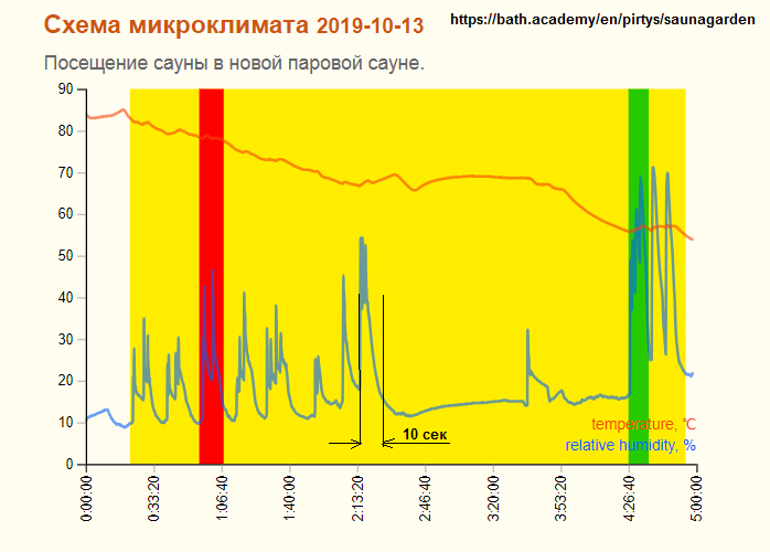

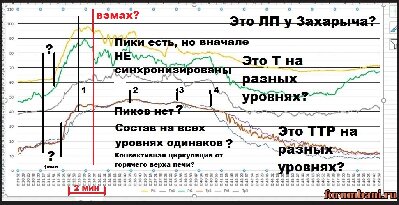

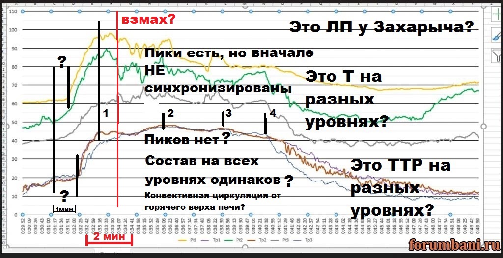

Андрей Захарович писал(а):
Я такого не говорил!
Здесь у Вас на графике поддачи идут через каждые 10 секунд?

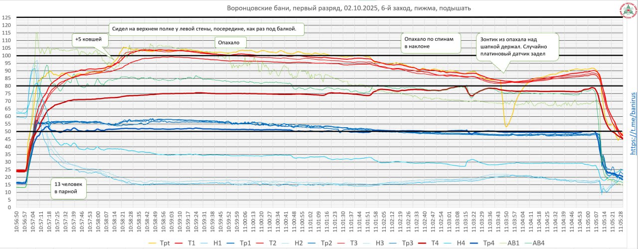

1. Вы задаете конкретную высоту от полка до потолка.
2. Предпочитаю находить в бане самые горячие места и чаще всего именно там нахожусь. Не на каждом заходе это удается сделать, к тому же любопытно посмотреть что в других местах. В комментариях к графикам, да и на самом графике пишу где именно находился и что именно делал.
То как сравнивать разные бани как раз сейчас обсуждаем с Юрием Михайловичем.
Помимо Т там ещё градиент виден, а так же как Т на поддачи реагирует.

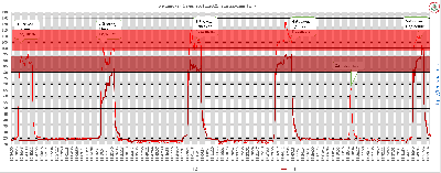

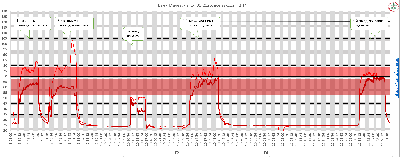

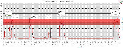

Евгений Исупов писал(а):
Первое, что приходит в голову -- это рабочий диапазон температур.
Что то Лефортовские по Т4 выбиваются "из колеи"...

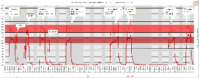

Это я ещё не все 10 картинок сюда выложил. Несколько для примера.
В Лефортовских изразцовая печь с мягким излучением.
Градиент между ногами и головой великоват.
Часто поддавать приходится даже когда людей не очень много.
Мне кажется, Т4 не изразцами задается. А открытиями каменки.
Слишком вверх (без напора) пар из каменки на потолок вытекает.
Вот тут Соколиная ясно показывает, как мне кажется, что надо делать.
Надо выбрать для конкретности максимумы Т2 и Т4 (а не средние).
Их сопоставление даст степень "облаковости" ("пироговости" и "градиентности").
Это Вам всем важно, как я понял.
То же сделать для Тр2 и Тр4.
Итого, предлагаю:
1. Находим временную температурную дельту Т2 :
ДТ2 = Т2макс - Т2исх.
2. Находим временную температурную дельту Т4 :
ДТ4 = Т4макс - Т4исх.
3. Находим облачную температурную дельта (ДТ2 - ДТ4).
4. То же самое делаем с временной влажностной дельта для Тр.
5. (ДТ2 - ДТ4) и (ДТр2 - ДТр4) табулируем.
6. Как эти облачные дельта назвать - не знаю. По смыслу это неоднородности парильной зоны (над вторым полом) по температуре и по влажности. Не путать с полосатостью - с временными пульсационными колебаниями (клубами) показателя от среднего значения.
Наверно, это важно. Поскольку однородных облаков я пока ни у кого не видел.
А температурная неоднородность скорее всего обусловлена конвекцией от печи (от дверцы) в условиях изначально "холодных" стен.

СообщениеДобавлено: Чт 5 Февраль 2026, 11:49 Ответить с цитатойВернуться к началу
При Т ниже 80С влияние совсем небольшое.
Ваши режимы при Т80 только начинаются.
По моим представлениям можно выделить при типа парилок.
1. Паровые Т ниже 60 (мокрые полки), преимущественно с пирогом (ОВ75).
2. "Легкого пара" домашние (АЗ, Призон, Вазя) ниже Т80 (влажные полки) - легкость определяется особенностями массотеплопереноса (ОВ50).
3. "Сухого пара" городские выше Т80 (сухие полки) - легкость определяется нагревом кожи (ОВ25).
Мои представления проистекают из моего саунного прошлого - когда иссушивающий горло воздух становился мягким и легким при повышении Тр.
А бывшие форумные представления перескочили (на волне критики саун) в паровые парильни.
И парильщики уже танцуют в сторону повышения Т.

СообщениеДобавлено: Чт 5 Февраль 2026, 15:12 Ответить с цитатойВернуться к началу
По просьбе Юрия Михайловича закрывал датчики зонтиком.
Спасибо, конечно, большое...
Но Вы всё время закрываете, когда температура низкая (ниже Т80).
Как же, например вот в Воронцовских на этом заходе специально под балкой сидел, чтобы датчики поближе к повороту потолка были и зонтиком закрывал.
